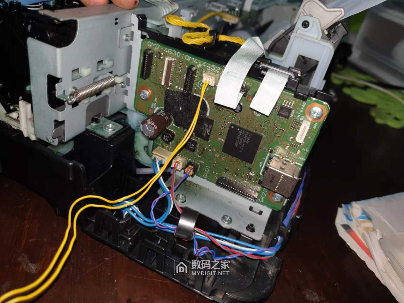

几个月前也报过这个故障码,换了墨盒,拆开清洗一下小车排线,故障搞定

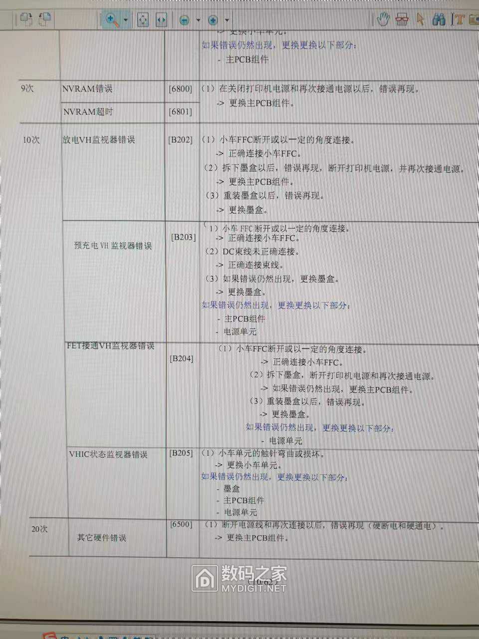

现在又不行了,换了墨盒还是一样,开机自检正常,就是打印报错B204,维修手册无非就四个故障,排线 。小车 。主板。 墨盒
11-25日最新确认机器主板问题,买了g1810料机主板换上去就正常打印
11-25下午机器主板修好了,确认kfc丝印的pmos管的下拉0402电阻烧坏了,在主板反面,不知道多大换了一个10k上去,正常工作,修好了

 楼主| 发表于 2022-11-24 11:14:10 来自手机浏览器 | 显示全部楼层
拆机看看,留个爪印

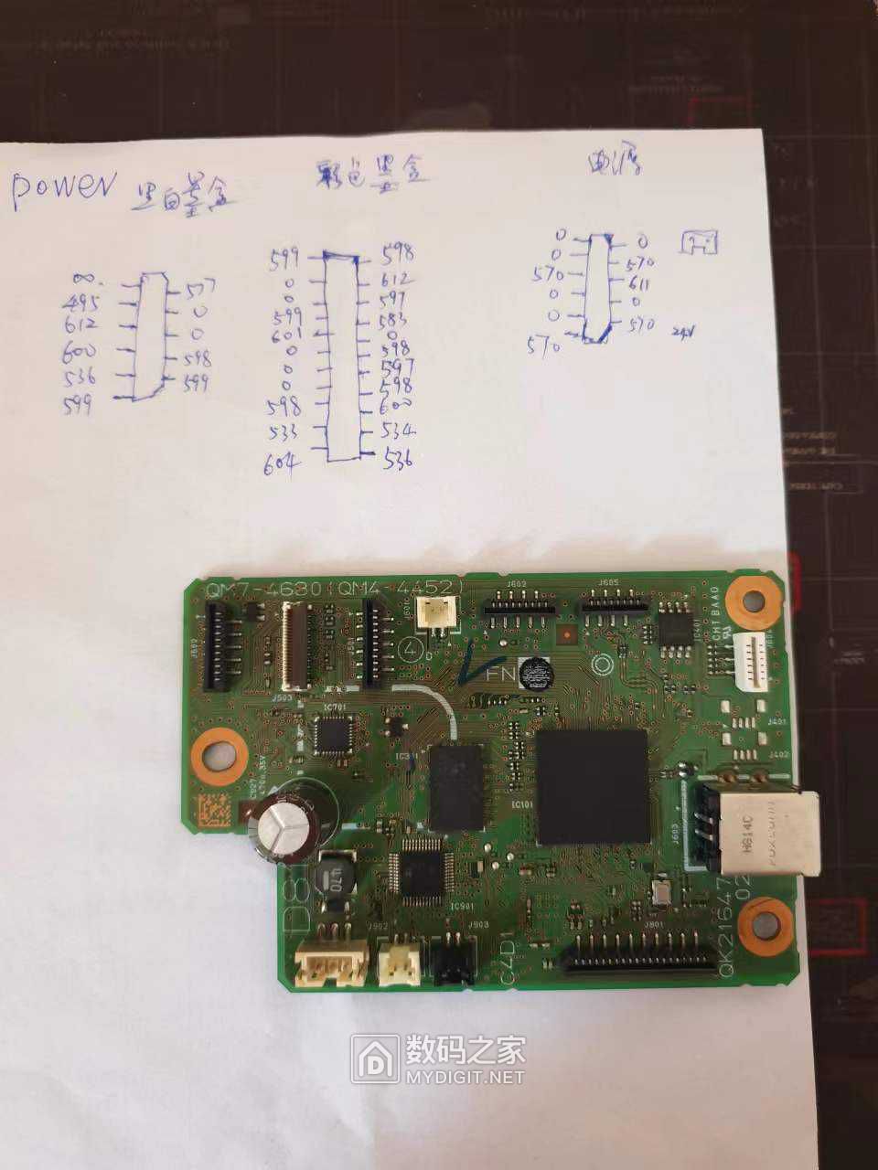

 楼主| 发表于 2022-11-24 11:18:20 来自手机浏览器 | 显示全部楼层
测试了排线都是通的,小车小板电阻电容二极管都正常,墨盒换了2个都一样,感觉这次是主板问题了

 楼主| 发表于 2022-11-24 11:27:13 | 显示全部楼层
维修手册,以前备份的ROM
用编程器新写了ROM,故障依旧
不用软件清零的教程也发一下,就是进工程模式锁机了,也可以编程器写rom修复

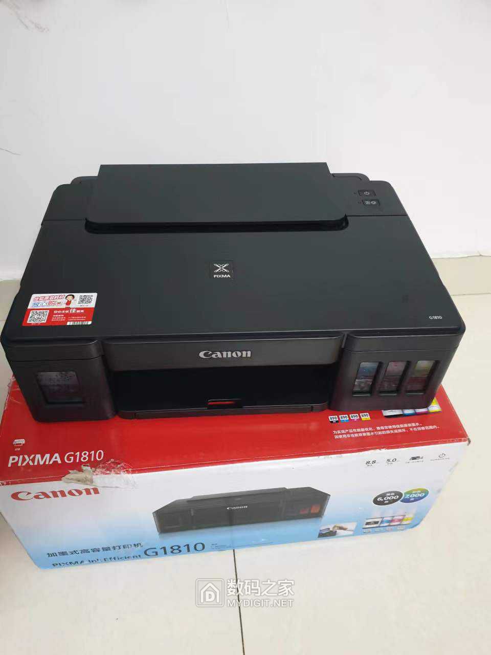

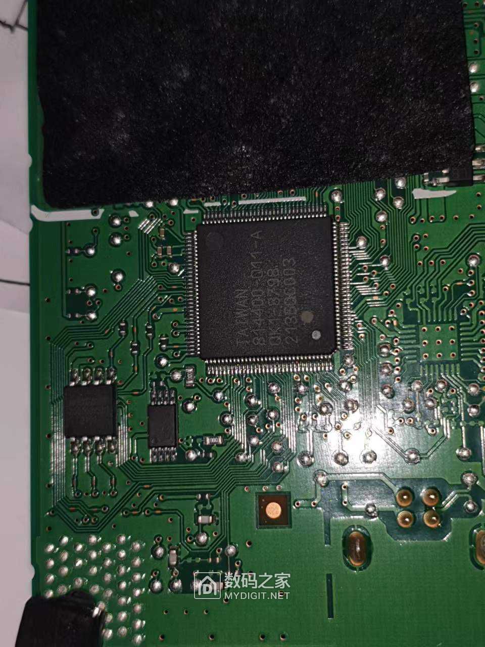

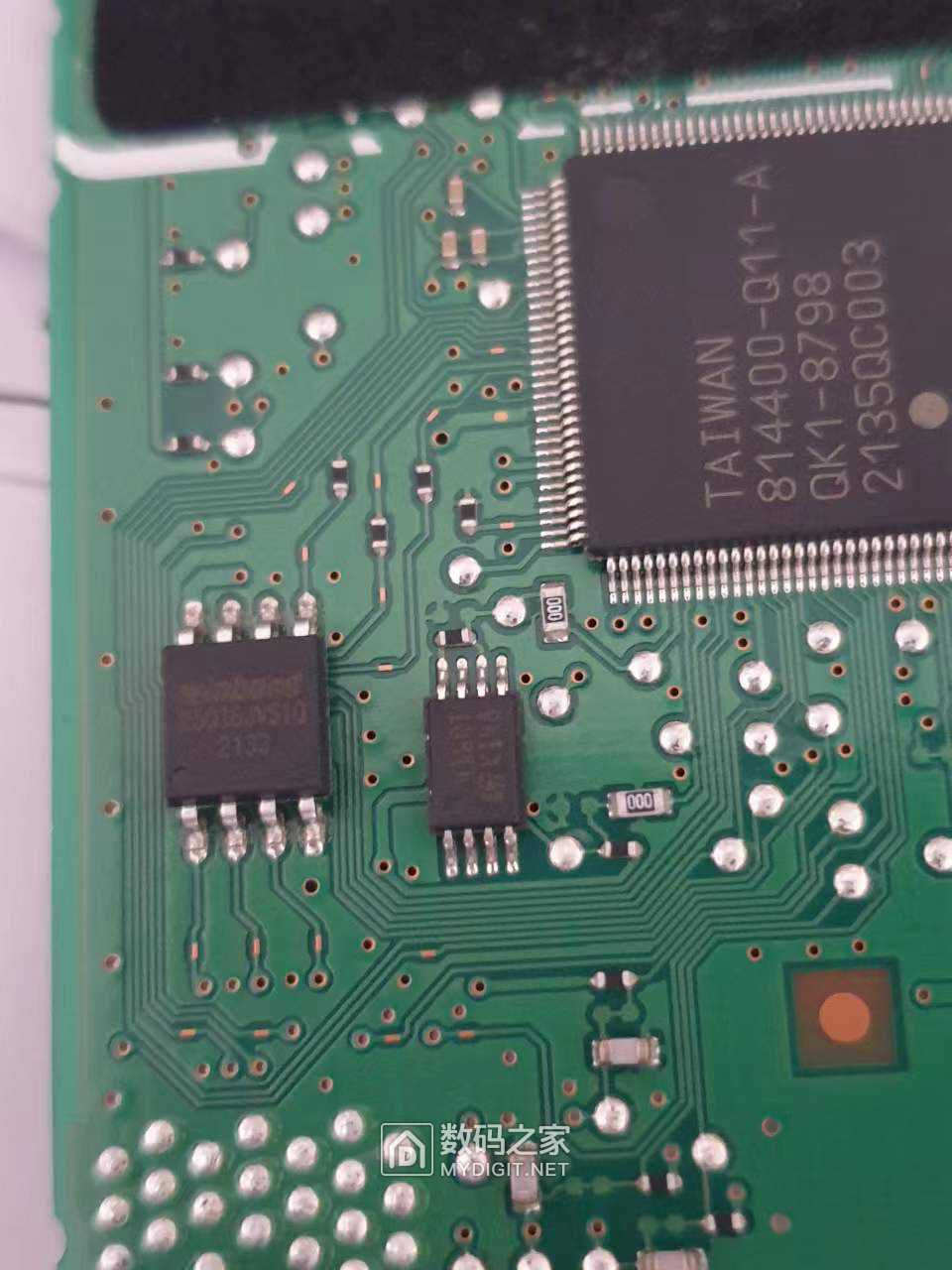

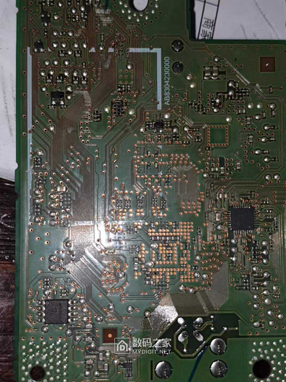

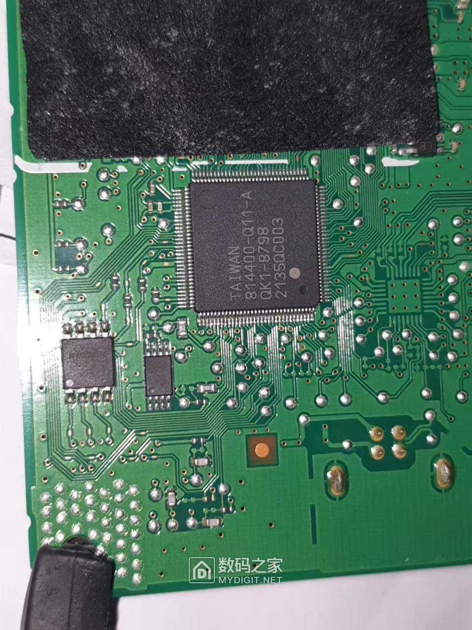

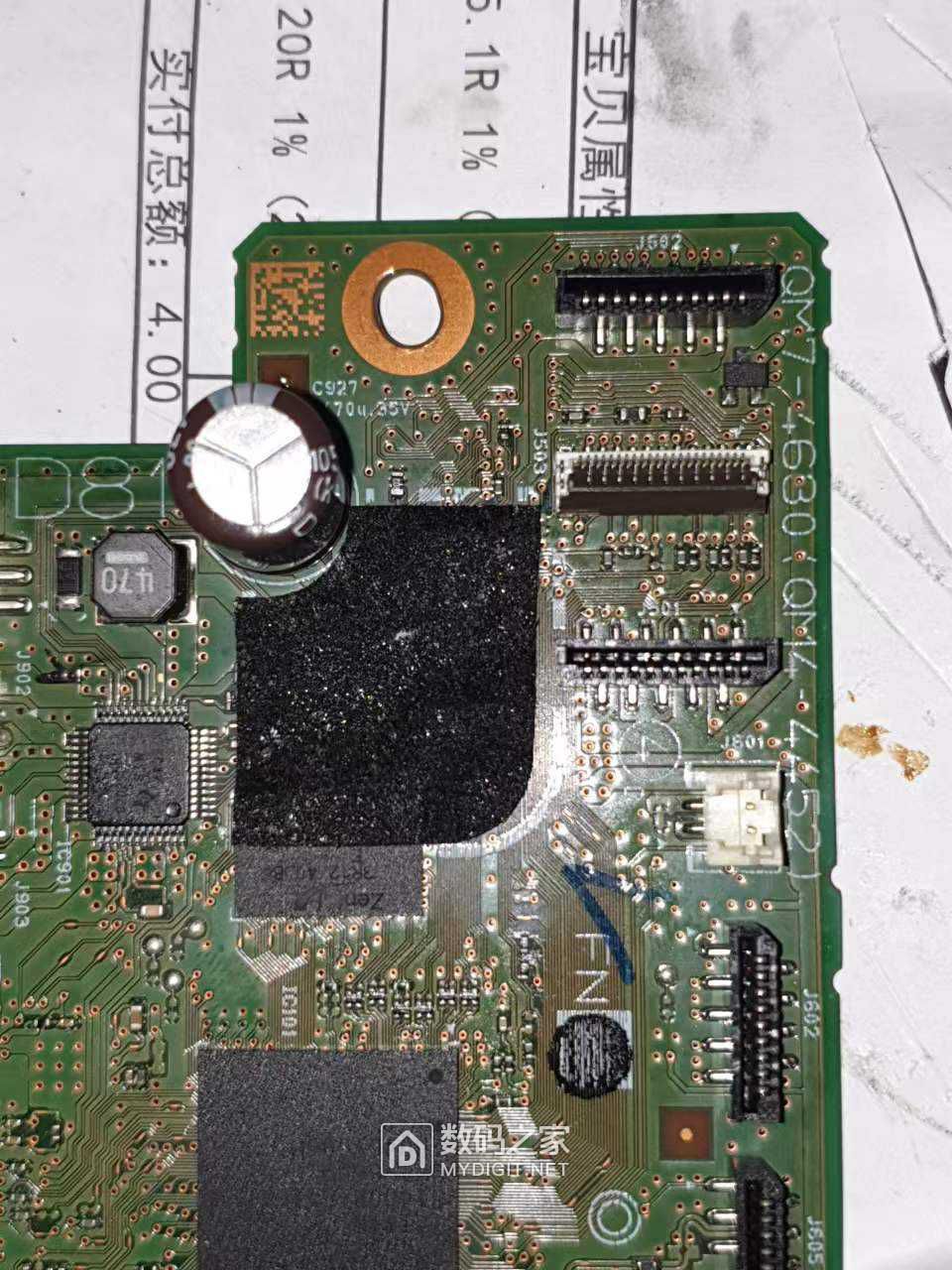

11-25日最新确认机器主板问题,买了g1810料机主板换上去就正常打印了,全新的g1810料机才100多,g3800料机太贵,这个机器不值得折腾了,有空再在研究下一下主板能不能搞定
g1810主板拆出来看看

 楼主| 发表于 2022-11-25 09:25:12 来自手机浏览器 | 显示全部楼层
打了一遍墨盒的对地阻值,新老机器基本一样,没辙了

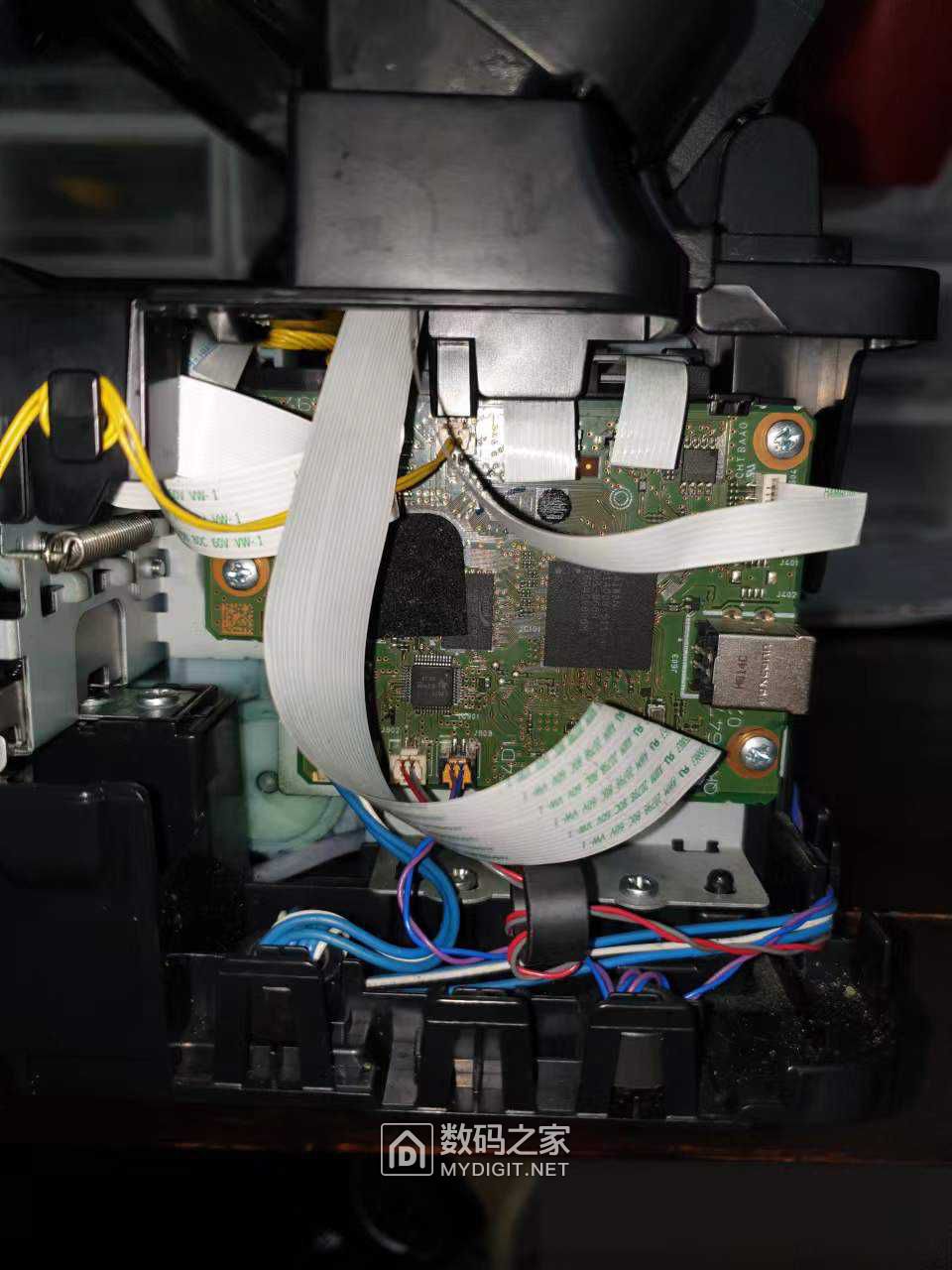

 楼主| 发表于 2022-11-25 13:42:37 来自手机浏览器 | 显示全部楼层
今天下午修好g3800的主板,kfc丝印的pmos的一个电阻烧毁了,0402的电阻太小了,换好装机就正常了

发表于 2022-11-25 21:17:57 来自手机浏览器 | 显示全部楼层
看图片是三个电阻并联的,是怎么测出来的?

 楼主| 发表于 2022-11-27 21:42:36 来自手机浏览器 | 显示全部楼层
并联的三个没事,第四个不是并联的,估计是mos的g脚断路了
