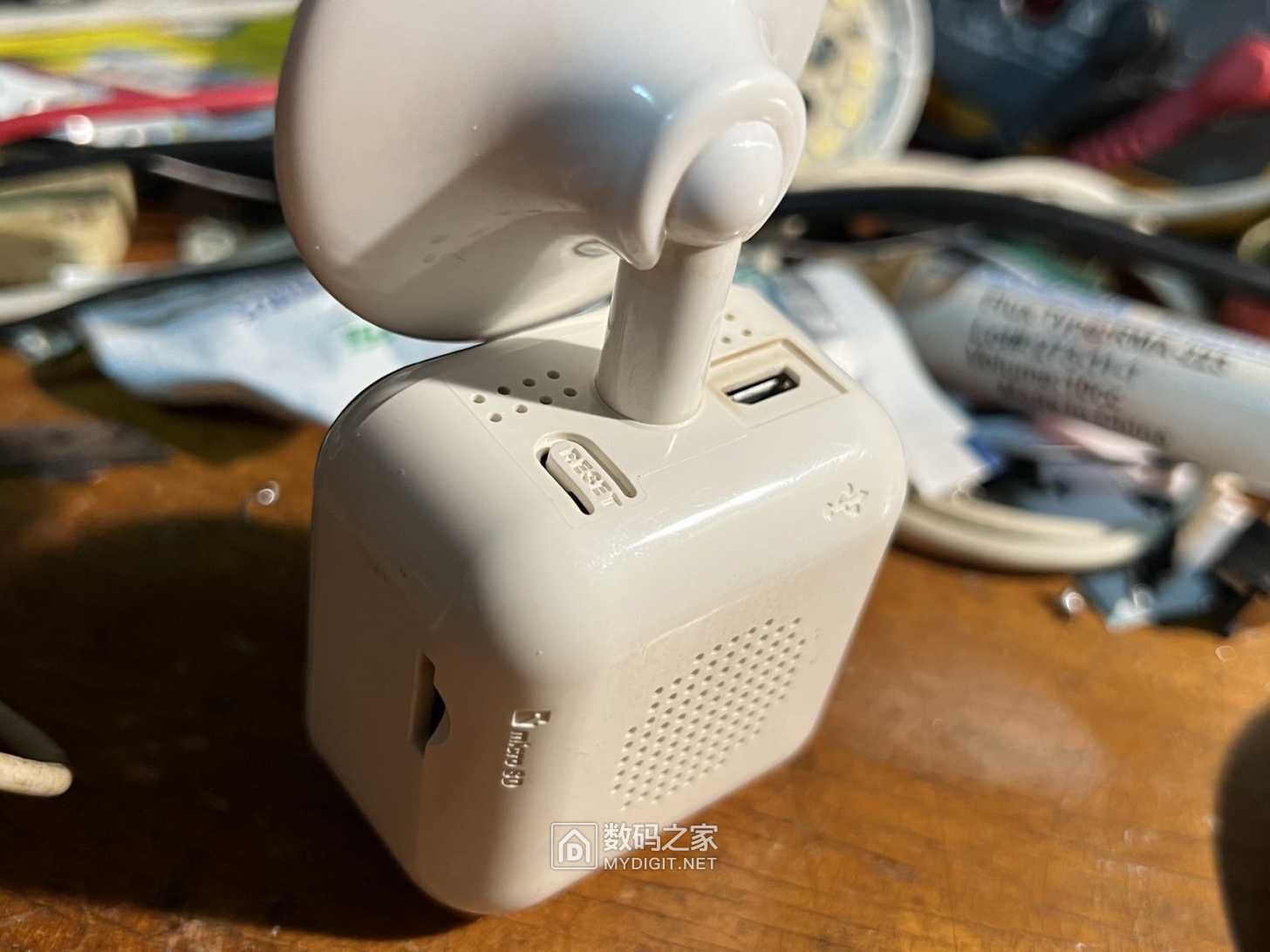

越来越懒,活干完了就完了,都懒得分享。拆开看看吧
小黑脸方块

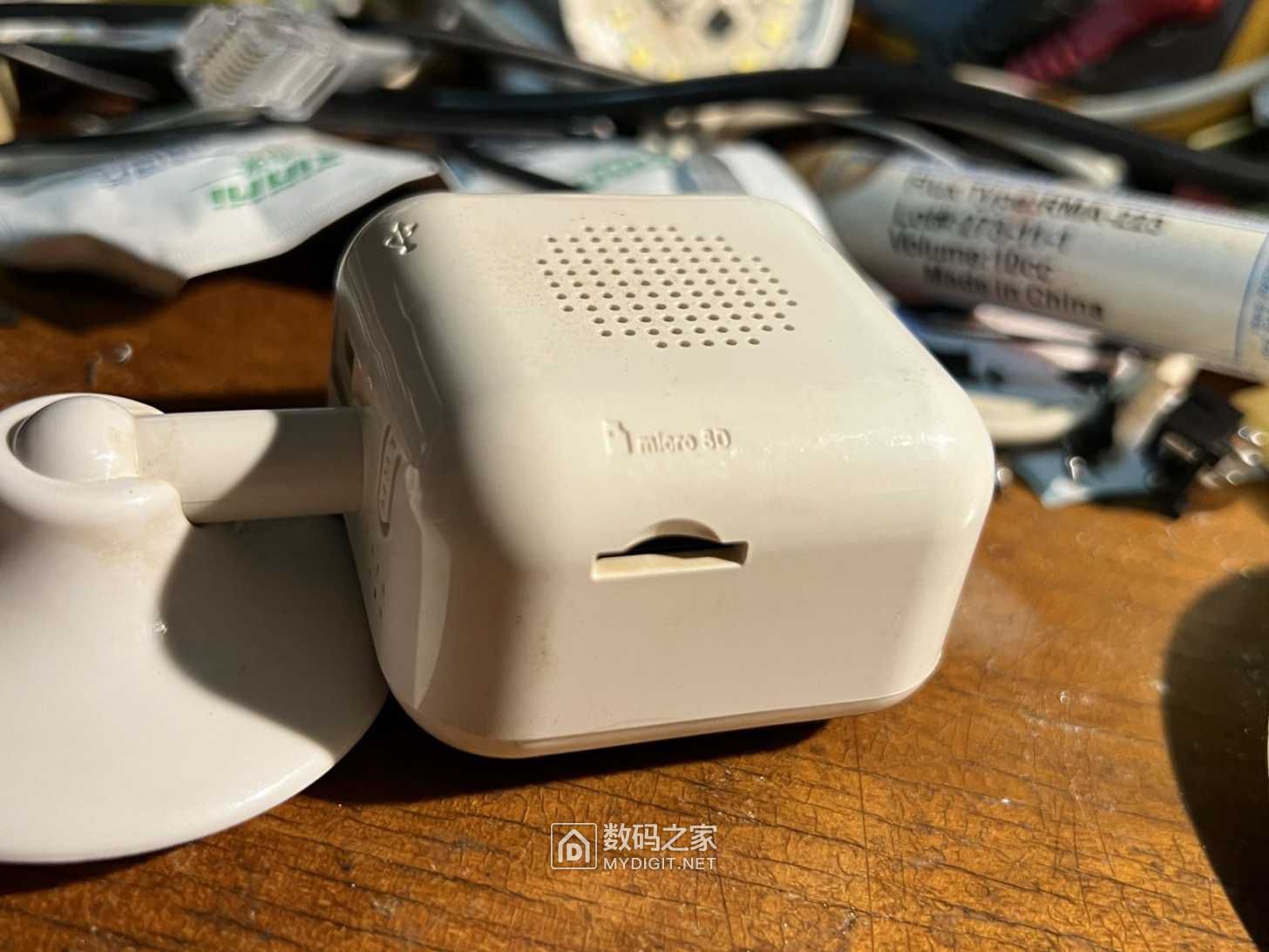

rst按钮和micro b供电
tf卡和喇叭
底部。200万像素

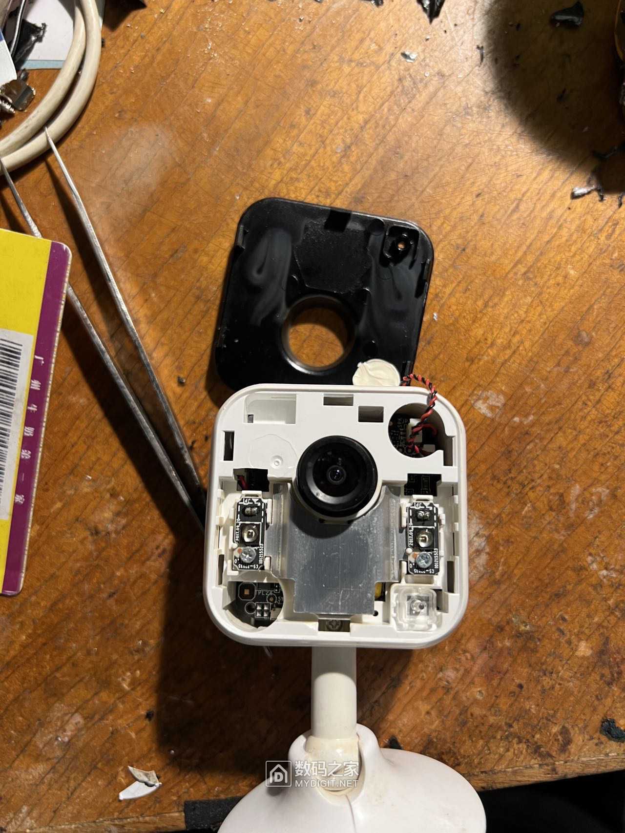

卡扣设计,拆掉黑脸。是麦克风(其实可以不用拆黑脸)
拿出第二次,就是机芯,剩下就只有喇叭。除底座,全卡扣设计

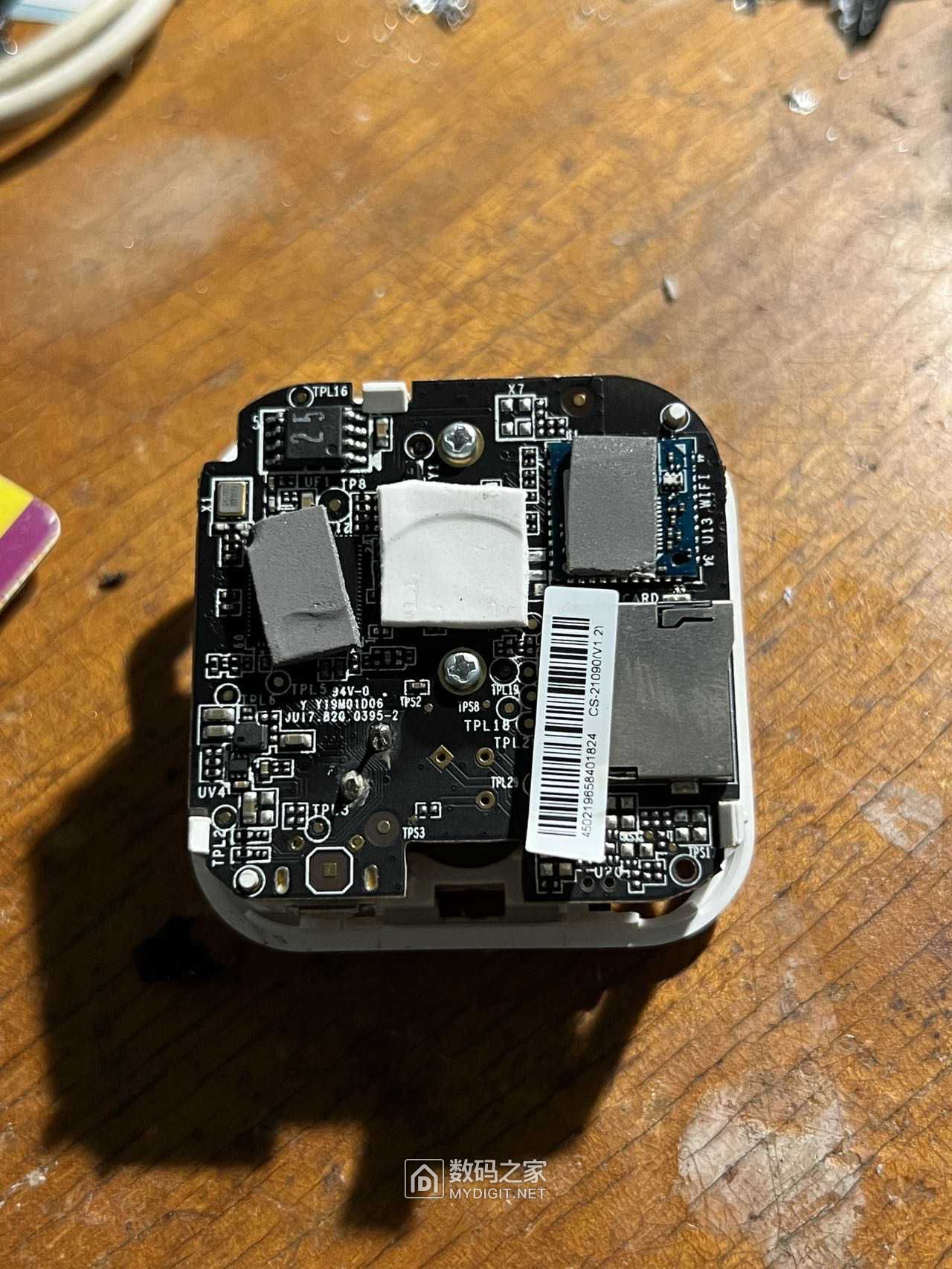

背面有导热

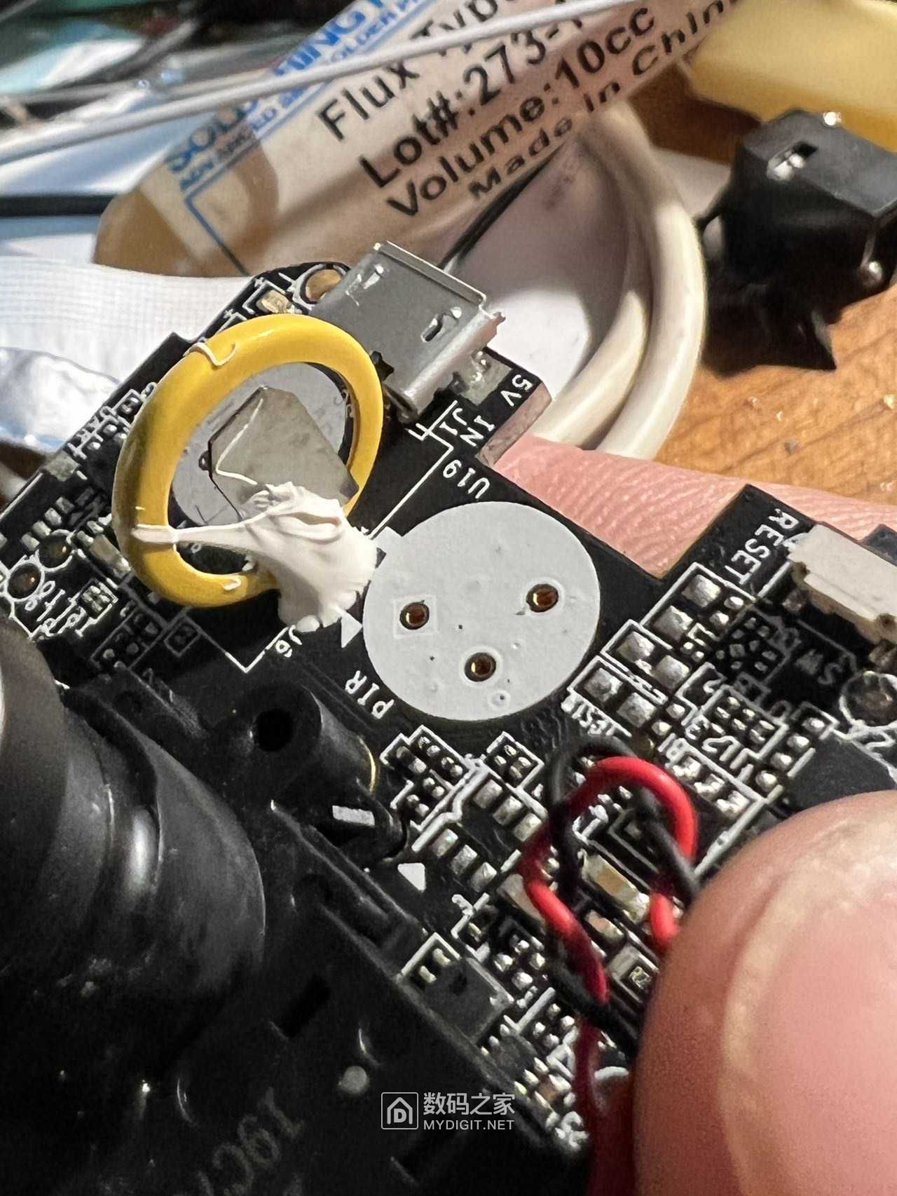

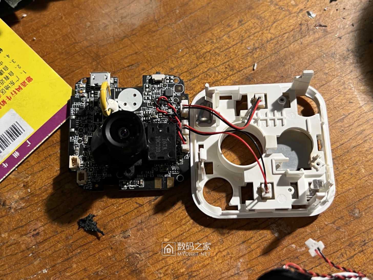

拆掉主板
还有pir热释人体传感器版本

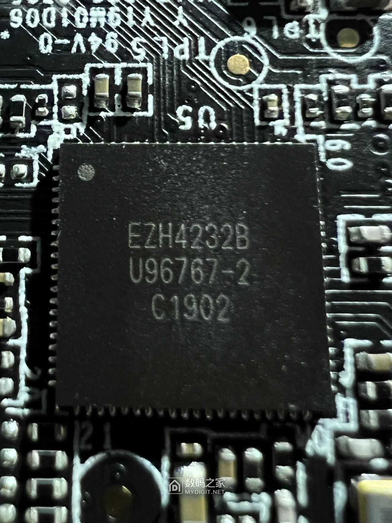

CPU,
马牌单频WIFI模块
8m spi储存器
至于那个时钟电池想,,我拆过那么多萤石机器,我就没见过有电的

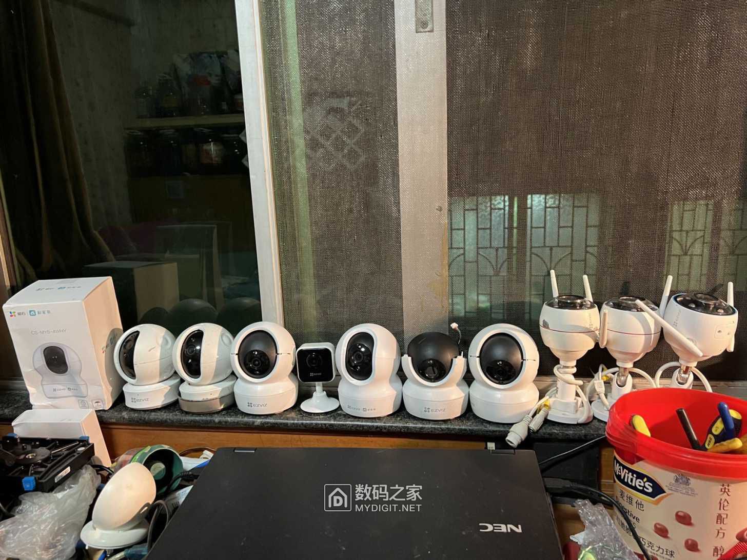

萤石全家福。。。

发表于 2023-8-20 21:59:56 来自手机浏览器 | 显示全部楼层
4232和2018-11都是富瀚微的FH8852。

 楼主| 发表于 2023-8-20 22:55:37 来自手机浏览器 | 显示全部楼层
这才是大佬还记得之前hk2013、2015、2016也是您说的,有无海康各系列CPU的型号对照表呢,求私一份纯属好奇+方便爱好维修
