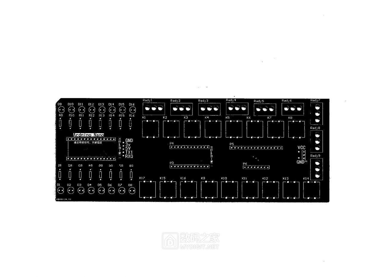

第一稿的pcb是委托人设计的,因为自己完全不懂,唯一能看懂的就是正负极接线。就当做是原理验证吧,于是有了下面的第一稿pcb。
这一版的设计,tally灯和按键区完全分开了,仅仅作为原理验证。控制器采用两款arduino,和4067通道切换芯片。试装了一下,基本可以实现功能,但是最后的几路tally灯 无法实现,这款板子仅仅试装了一块,接着就完成了他的使命。

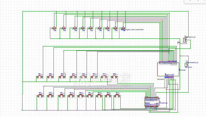

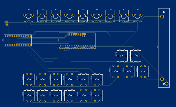

继续折腾的历程,第一版pcb因为tally是分开的,不太理想,索性放弃。再找之前的委托人,因为工作忙,实在没时间,调整pcb,也只能作罢。想自己画pcb,因为不懂软件操作,头疼不已,偶然发现了有个叫立创eda的在线软件,能自动连线,有原理图就行。瞬间解脱,买了本教材,依样画葫芦,自己弄起来了。
不得不说,这样的软件真的好用,对于我这样的纯外行,用起来非常方便,简单的就能实现功能。画完图,直接生成pcb ,调整一下位置,接着有了下面的pcb

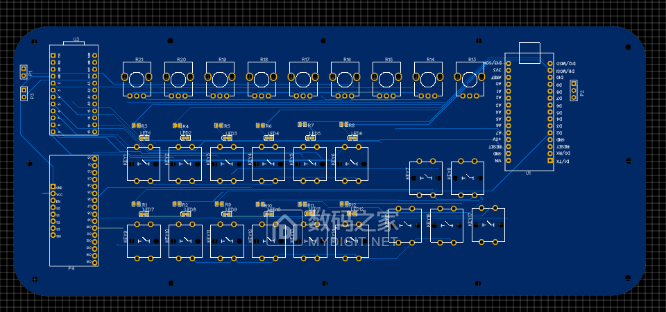

上次说的是切换台,但是没有tally灯,tally是另外一块arduino控制的,抽了点时间,将tally灯整合到一起,实现一路一路的对应,又重新打了一块板子,有了第二次打板,设计时没注意,元件用了贴片的了。。。。

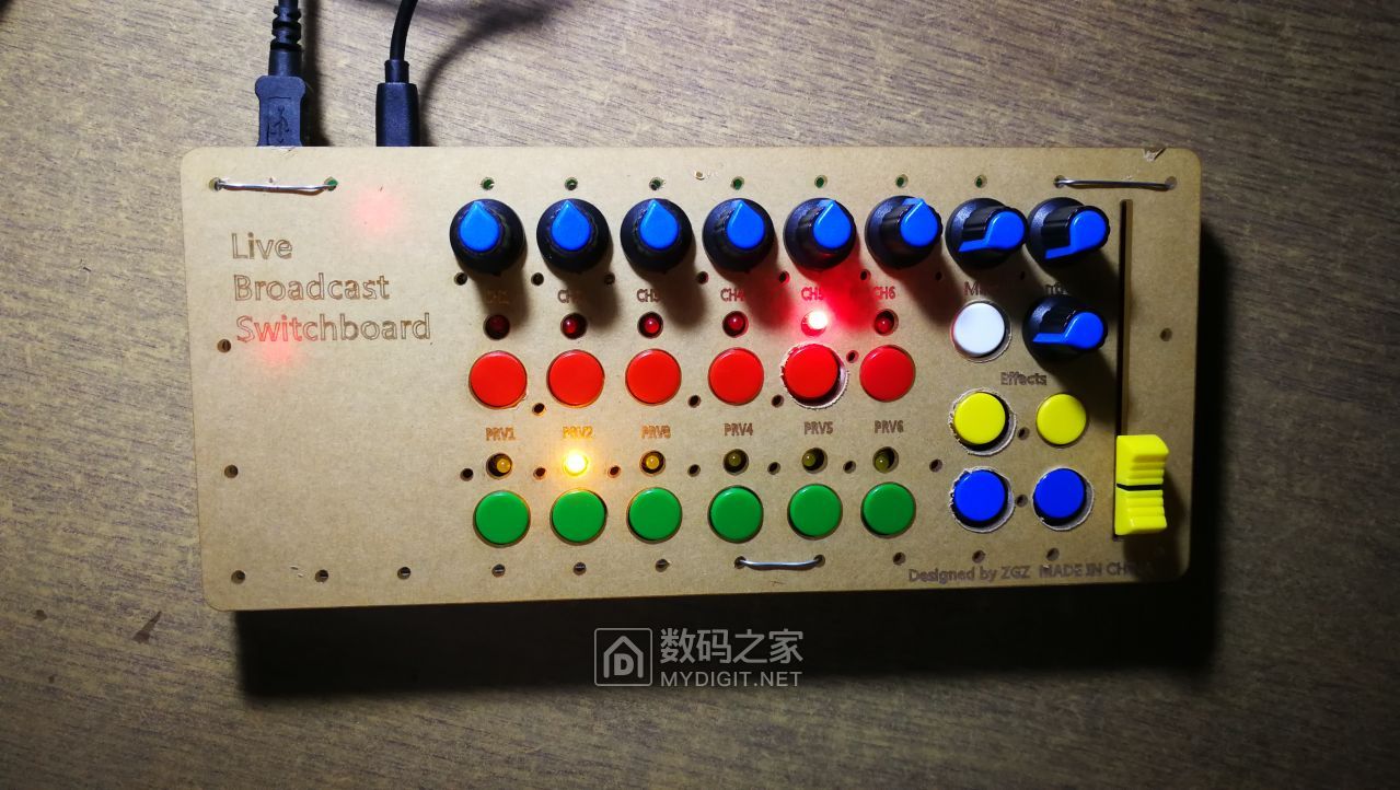

目前外壳已经到位,亚克力堆叠的 ,凑合使用,不完美 个别空位有瑕疵 ,后期或许通过表面贴纸解决吧,从厂家要了点专用切换按钮,待后期吧  等pcb更新了,重新设计外壳。。。。 上个图 给大家喷。。。 顺便求个坛子里大侠帮忙设计个外壳。

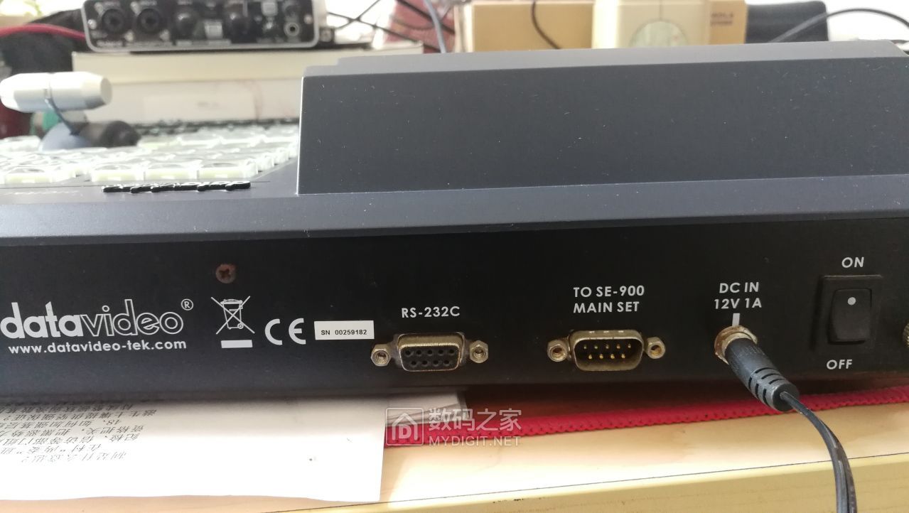

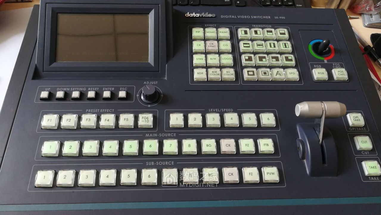

发表于 2019-9-6 14:45:39 | 显示全部楼层
如图的洋铭主机有问题,面板开机正常。大神可以改造为MIDI控制信号输出吗?
发表于 2019-9-6 15:09:17 | 显示全部楼层
不知道端口的定义,有没有改造的可能?我只要它可以是输出多路的MIDI信号指令。
发表于 2019-9-9 07:35:10 | 显示全部楼层
tvro888 发表于 2019-9-6 15:09
不知道端口的定义,有没有改造的可能?我只要它可以是输出多路的MIDI信号指令。 ...
可以硬改, 就是将里头除键盘以外电路去除,用单片机采按键后转成MIDI.
可搞成USB MIDI. 就是工程有点大
 楼主| 发表于 2019-9-9 07:56:44 | 显示全部楼层
可搞成USB MIDI. 就是工程有点大 ...
说的对  工程量有点大
