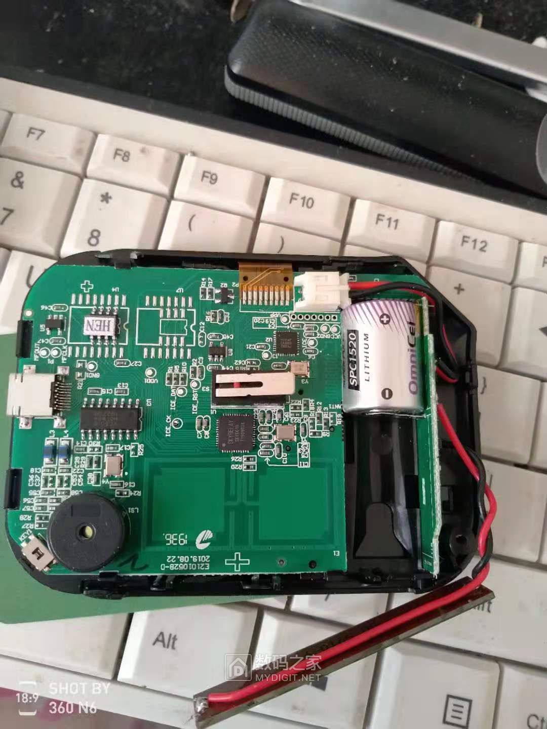

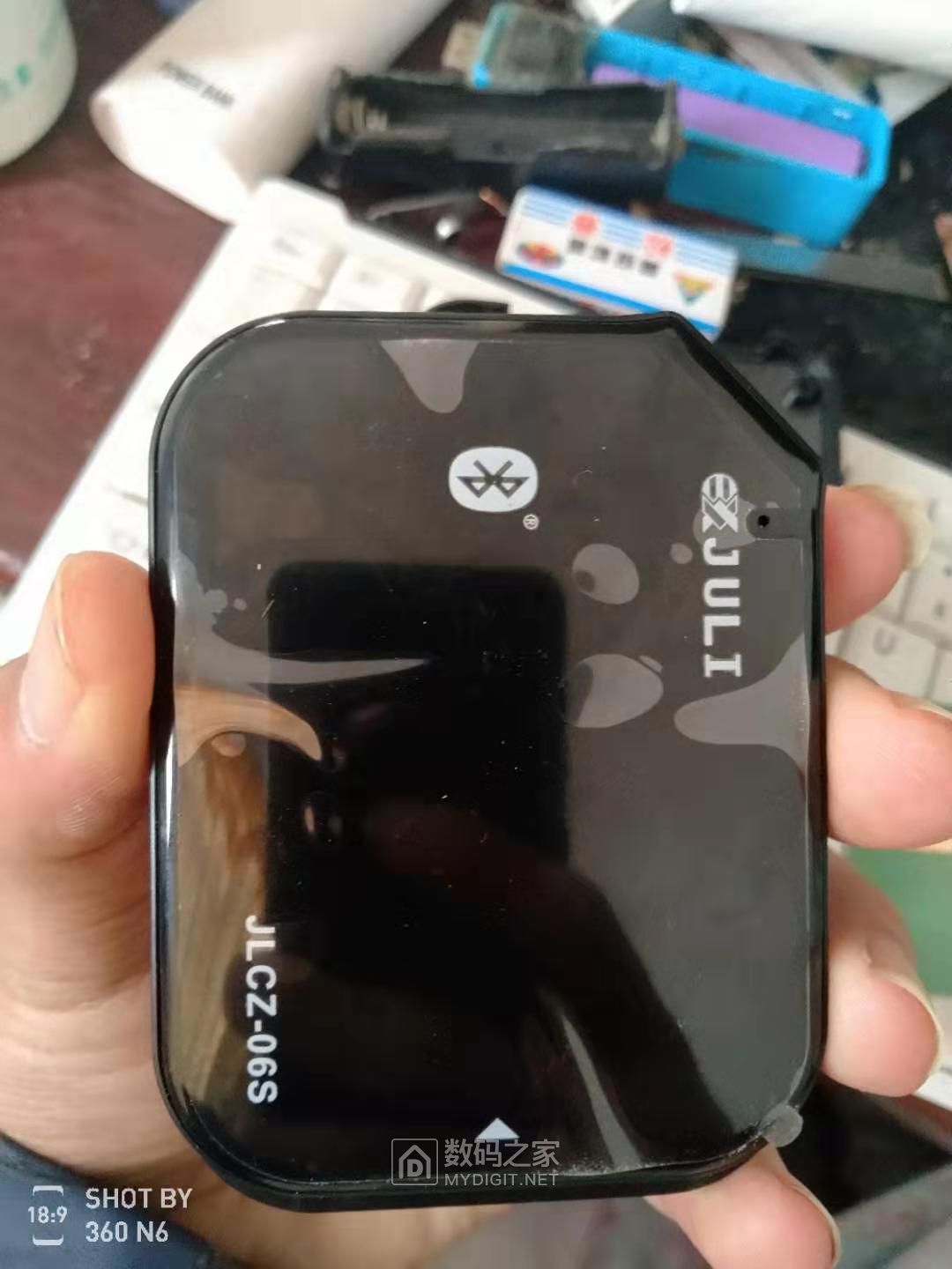

今天刚版的货车ETC,河南省农业银行,拆看一看惨不忍睹啊,电池没了,就一个电容孤零零的,随时要担心没电吗,太可怕了
下面上图
太可怕了,需要加个电池吗,不过那种不可充电电池不常见吧

发表于 2019-12-20 13:47:58 | 显示全部楼层
那样设计肯定有那样的道理,只要一个电容就能维持工作的,何必要用电池呢。对于ETC运营商来说,设备现在都是白送的,自然运营成本越低越好,那样利润才能更多。

这么早下结论太武断了,电容如果够供电,各方面都比电池要好。你可以先测一下工作电流,或者先用一段时间,然后再来评论它。
发表于 2019-12-20 13:53:58 | 显示全部楼层
那SPC1520  不是锂电池吗?电容型锂电池

那几个IC都省略了,而且大芯片换成了小芯片,电池还少了一个,呵呵
发表于 2019-12-20 14:03:35 | 显示全部楼层
哪里精简了,这不是该有的都有。连太阳能电池都有。
有些空位并不是一定要焊的,可能是多方案共板设计,比如存储芯片,虽然同时支持两种,但是只焊一个就够了。
发表于 2019-12-20 14:27:43 | 显示全部楼层
那个SPC1520不就是锂电吗?Lithium这么大的字
发表于 2019-12-20 14:40:22 | 显示全部楼层
这只是长得像电容的锂电池而已……总不能脑袋长得像芒果的都是朱元璋…………
发表于 2019-12-20 14:40:54 | 显示全部楼层
lithium  分明是锂电池
只不过做成了电容的外观而已
放心吧

 楼主| 发表于 2019-12-20 15:33:07 | 显示全部楼层
cyq001 发表于 2019-12-20 13:51
这么早下结论太武断了,电容如果够供电,各方面都比电池要好。你可以先测一下工作电流,或者先用一段时间, ...
一般都已一个不可充电锂电池,一个超级电容,电路板可以看到锂电池预留位置,单纯的缩水了
