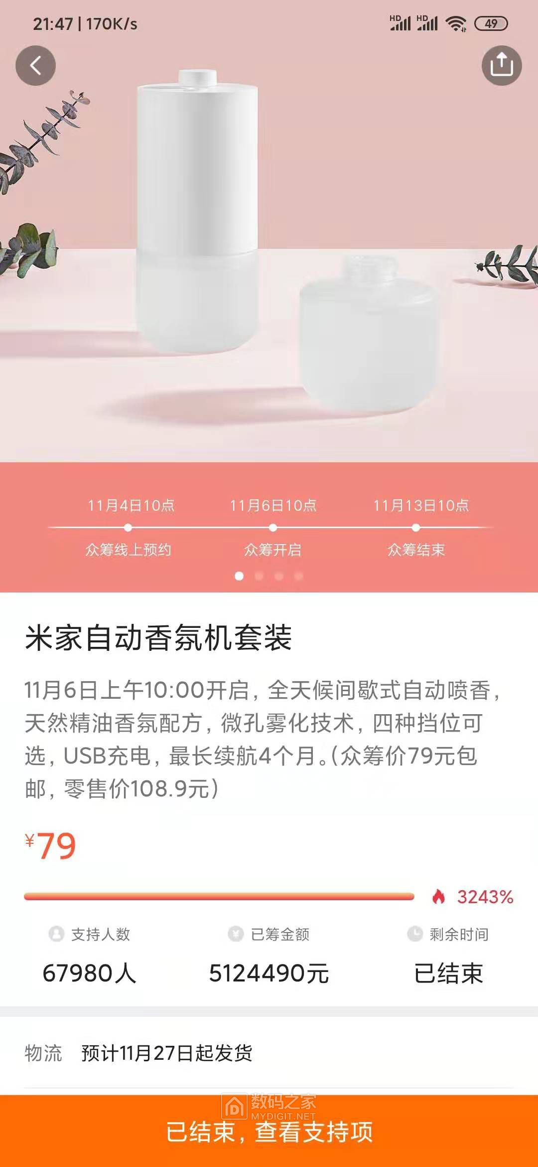

名称:米家自动香氛机
品牌:小米
代工:小卫生物科技有限公司
众筹价:RMB 79元(含两瓶香氛液)配件:香氛液、主机、MicroUSB充电线、说明书(保修卡)众筹人数67980人,3243%:lol:

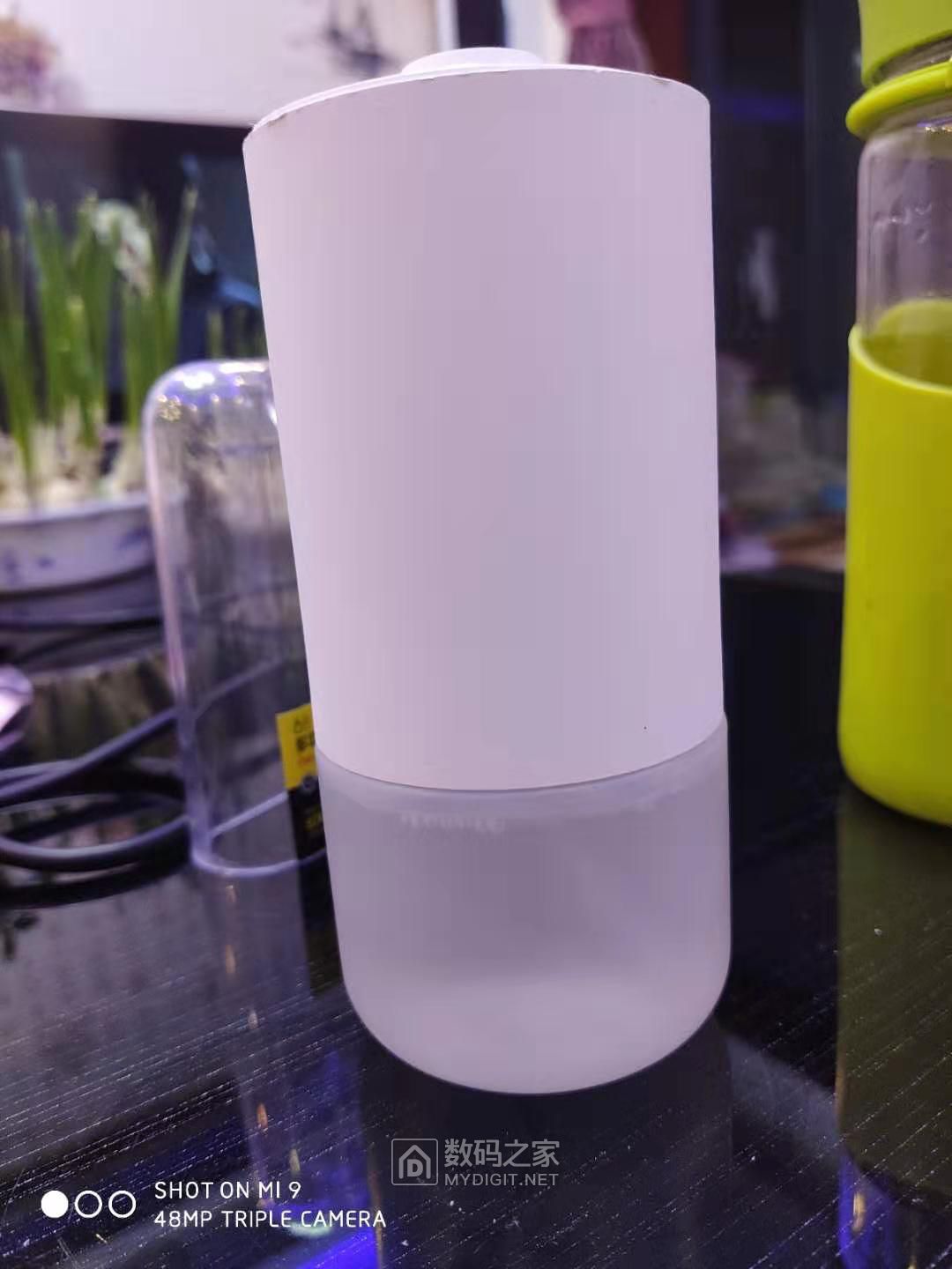

功能简介:
1、它采用全天候间歇式自动喷香,每15分钟自动喷香,一瓶香氛液可享受1-4个月的持续芬芳。
2、内置2200mAh电池,USB充电,一次充电最长可用4个月。
3、极简外观设计,摆在客厅、书房、卧室、浴室耐看,无论是办公作业,还是居家生活,都很适用。4、总共四挡设计

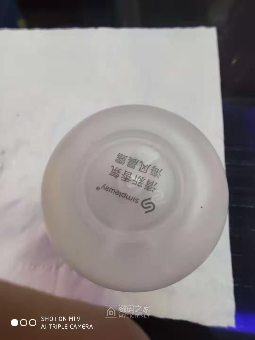

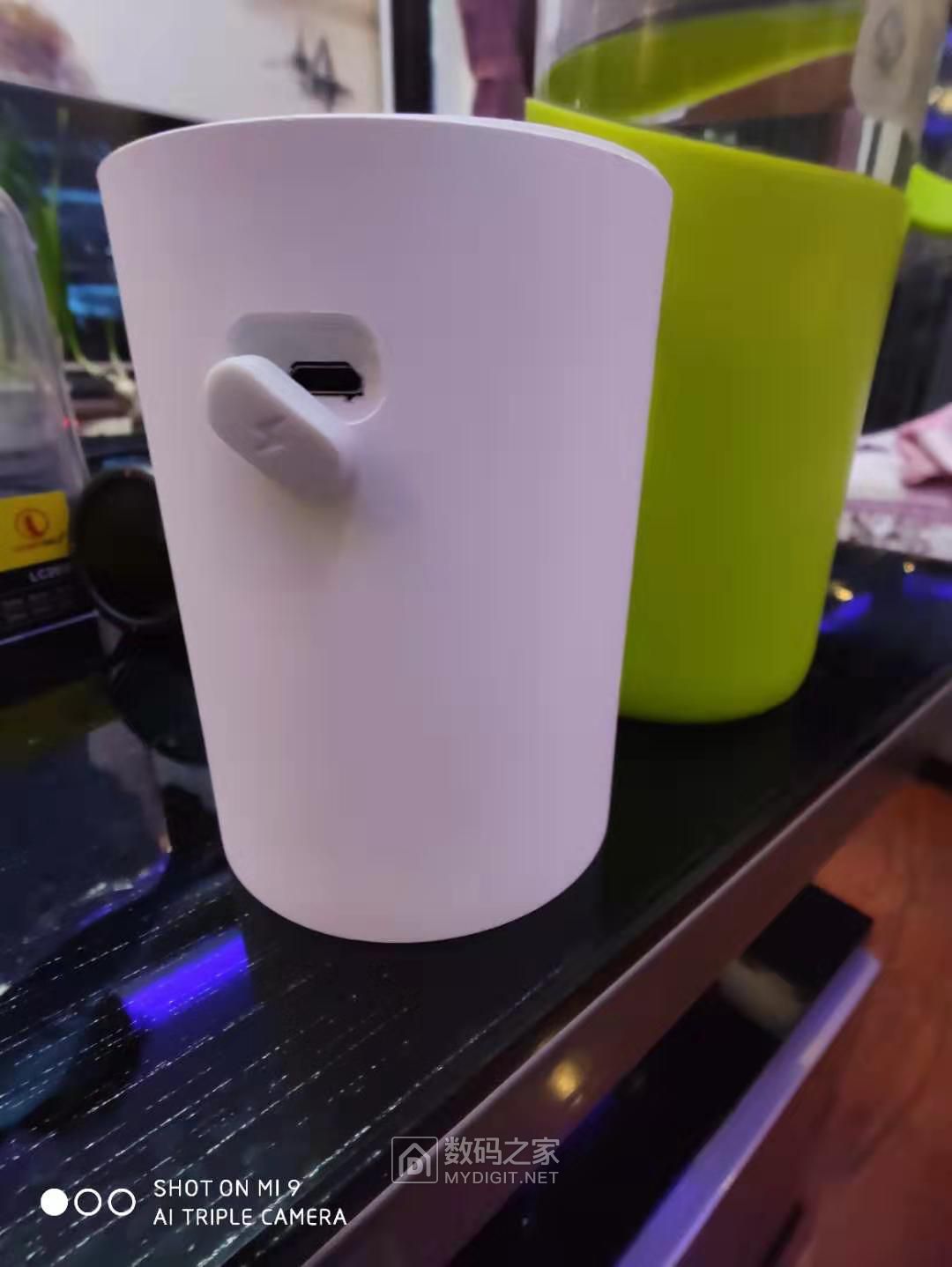

外观简介图 微信截图_20200203204835.jpg 微信图片_20200203204511.jpg 微信图片_20200203204519.jpg 微信图片_20200203204524.jpg 微信图片_20200203204528.jpg
说明书: 微信图片_20200203204508.jpg

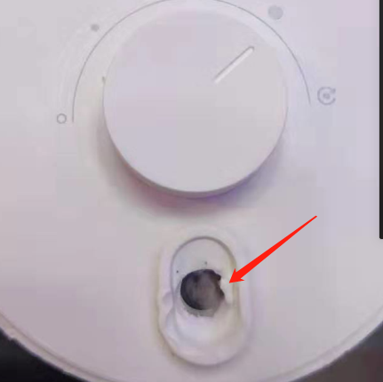

拆解介绍:

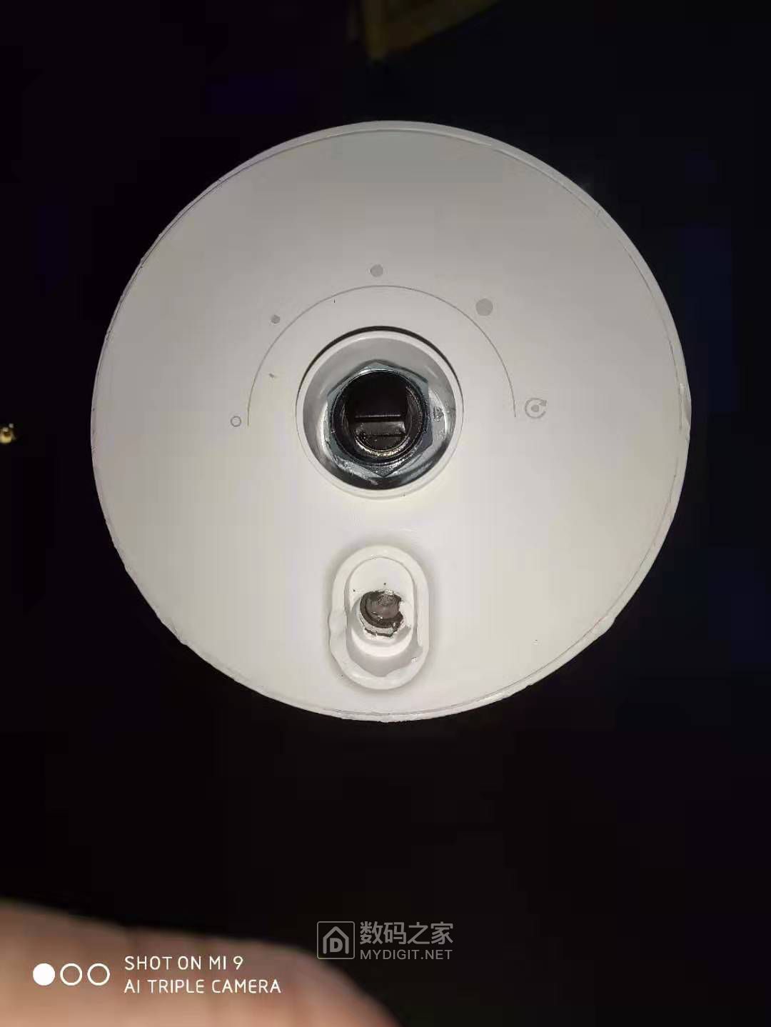

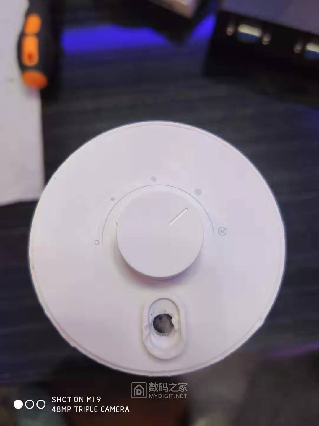

简介:此物同样秉承了小米一贯风格,外观全身没有明显螺丝设计,唯一的螺丝,在顶部旋钮(电位器)有个固定螺帽,拆解也是从顶部开始。
1、拆掉顶部旋钮盖,拆掉电位计内部螺帽。
2、因为没有螺丝设计,只能暴力拆卸,拆解难免要有损伤,使用大小同喷雾口的一字螺丝刀,撬动喷雾口,当面板有缝隙后,另外一把一字螺丝刀插进缝隙,撬开面板即可。

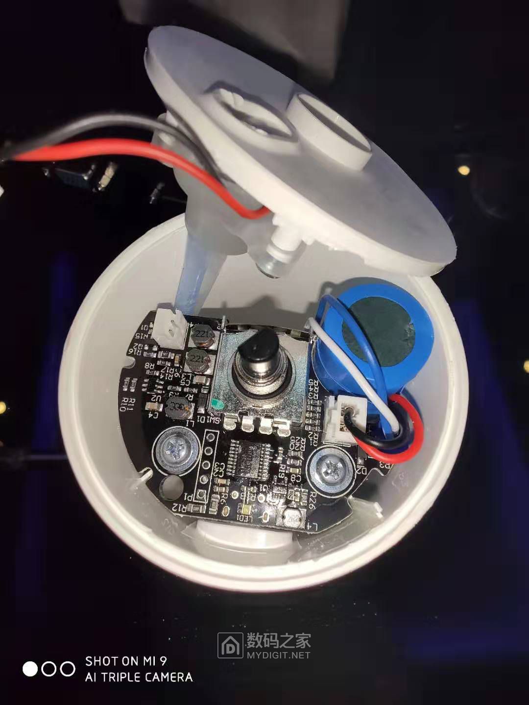

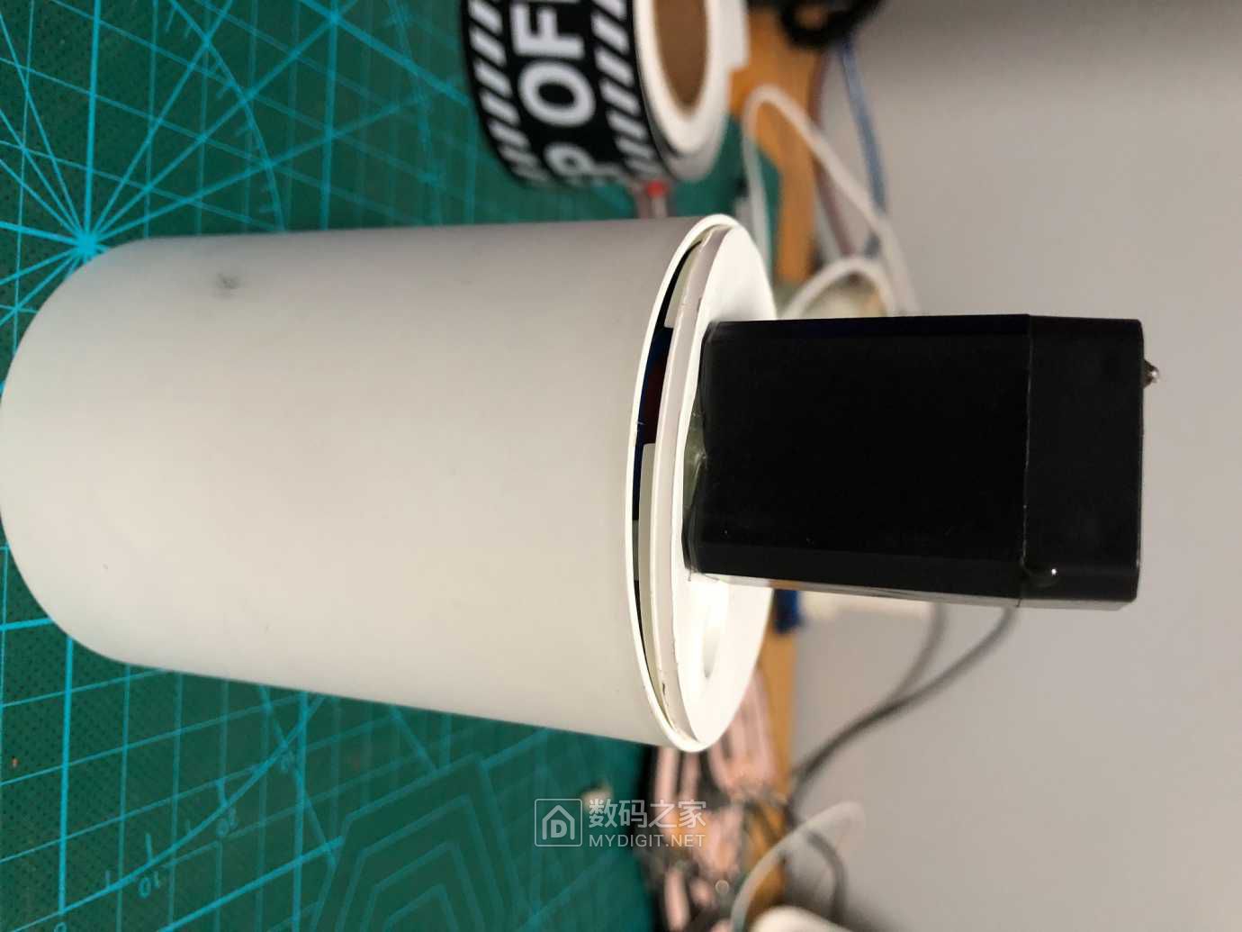

内部构造:

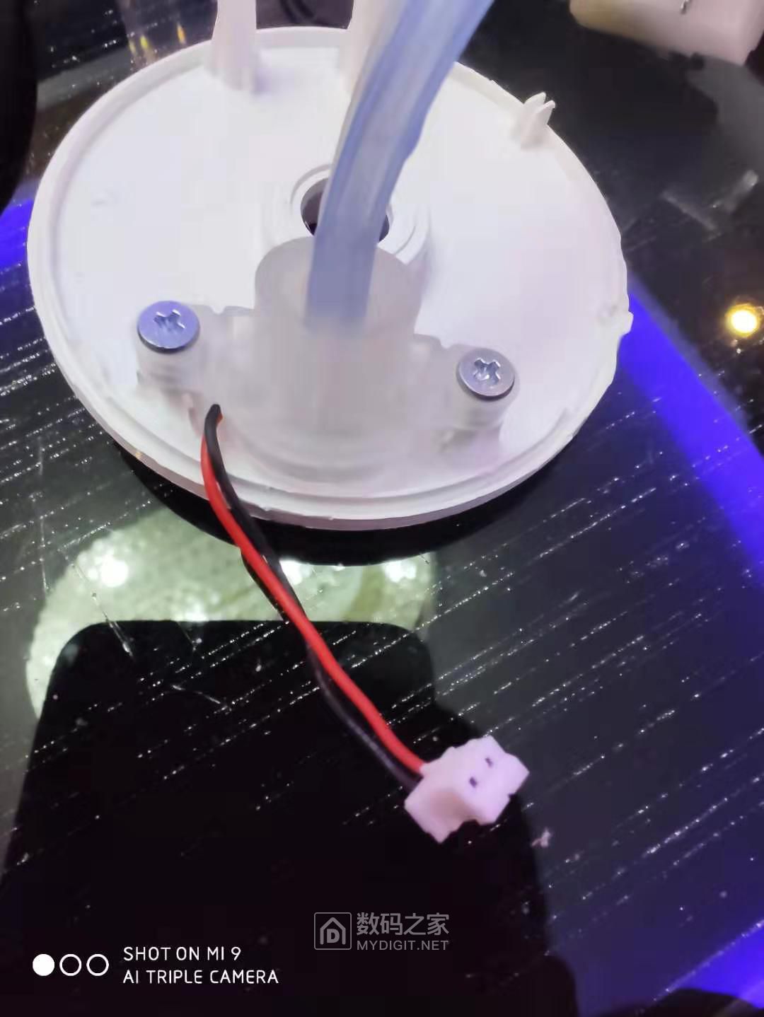

内部整体有五部分构成:
(1)电路板一块
(2)抽水泵一个
(3)雾化器一个
(4)电池一块
(5)配重一个

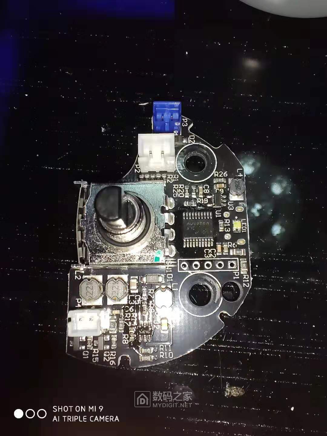

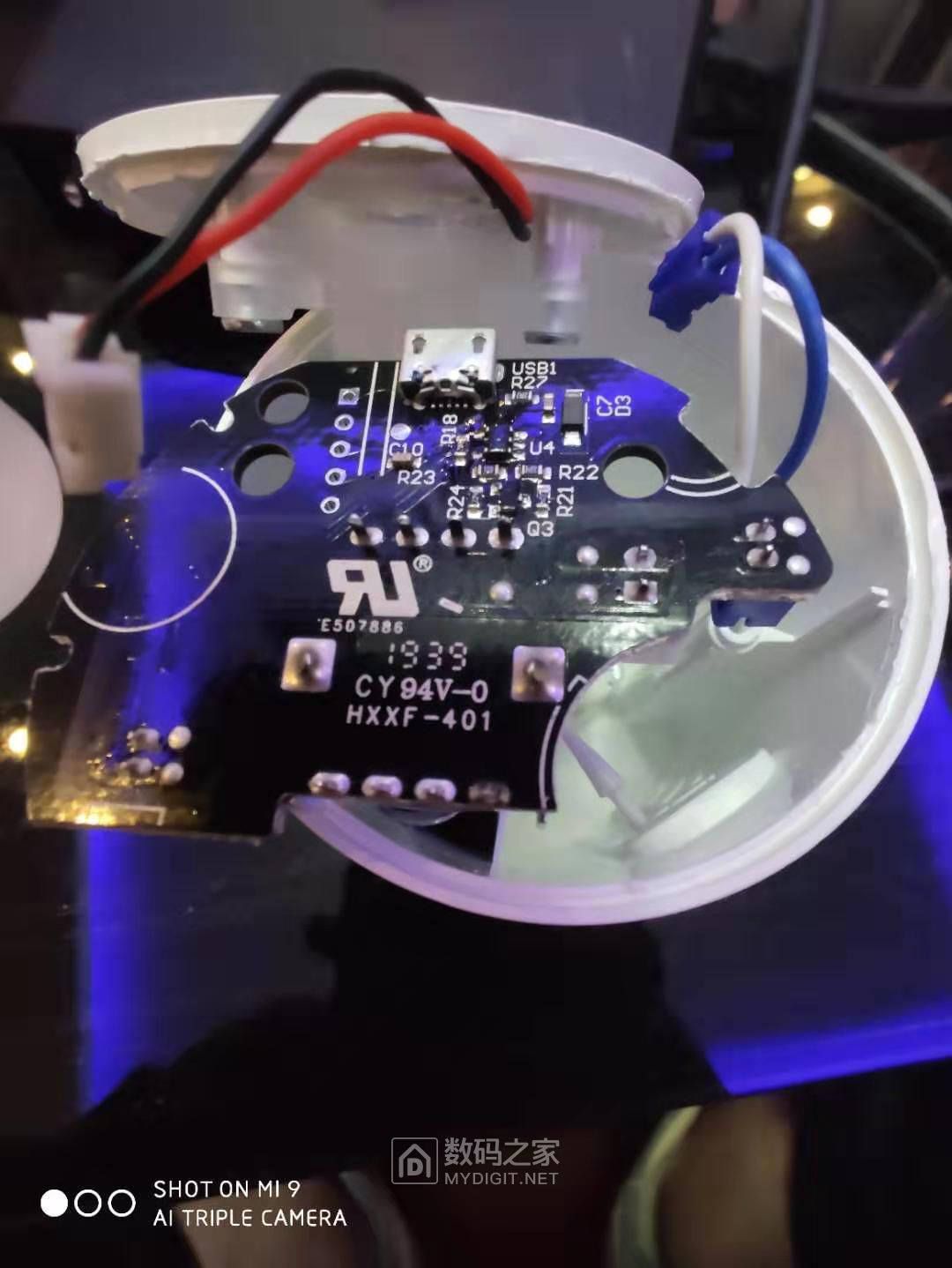

1、电路板简介
黑色电路板设计、焊点饱满,整齐。

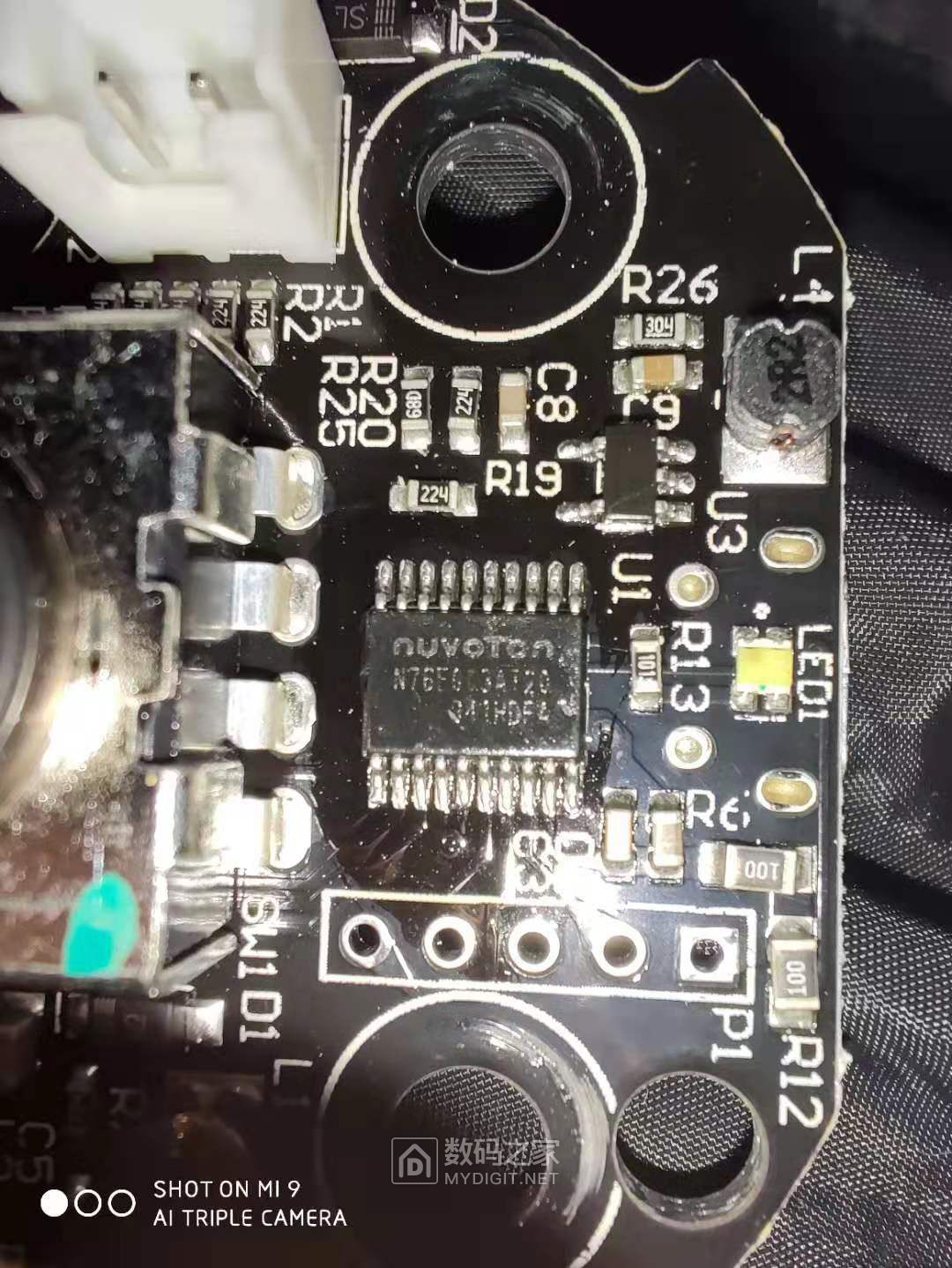

2、主芯片介绍
芯片使用的是Nuvoton N76E003AT20单片机
Nuvoton全名叫新唐科技,根据查到的资料N76E003AT20是一款1T 8051单片机,提供18KBFlash ROM、可配置Data Flash与高容量1 KB SRAM,支持2.4V 至 5.5V宽工作电压与-40℃至105℃工作温度,并具备高抗干扰能力 7KV ESD/4KV EFT。

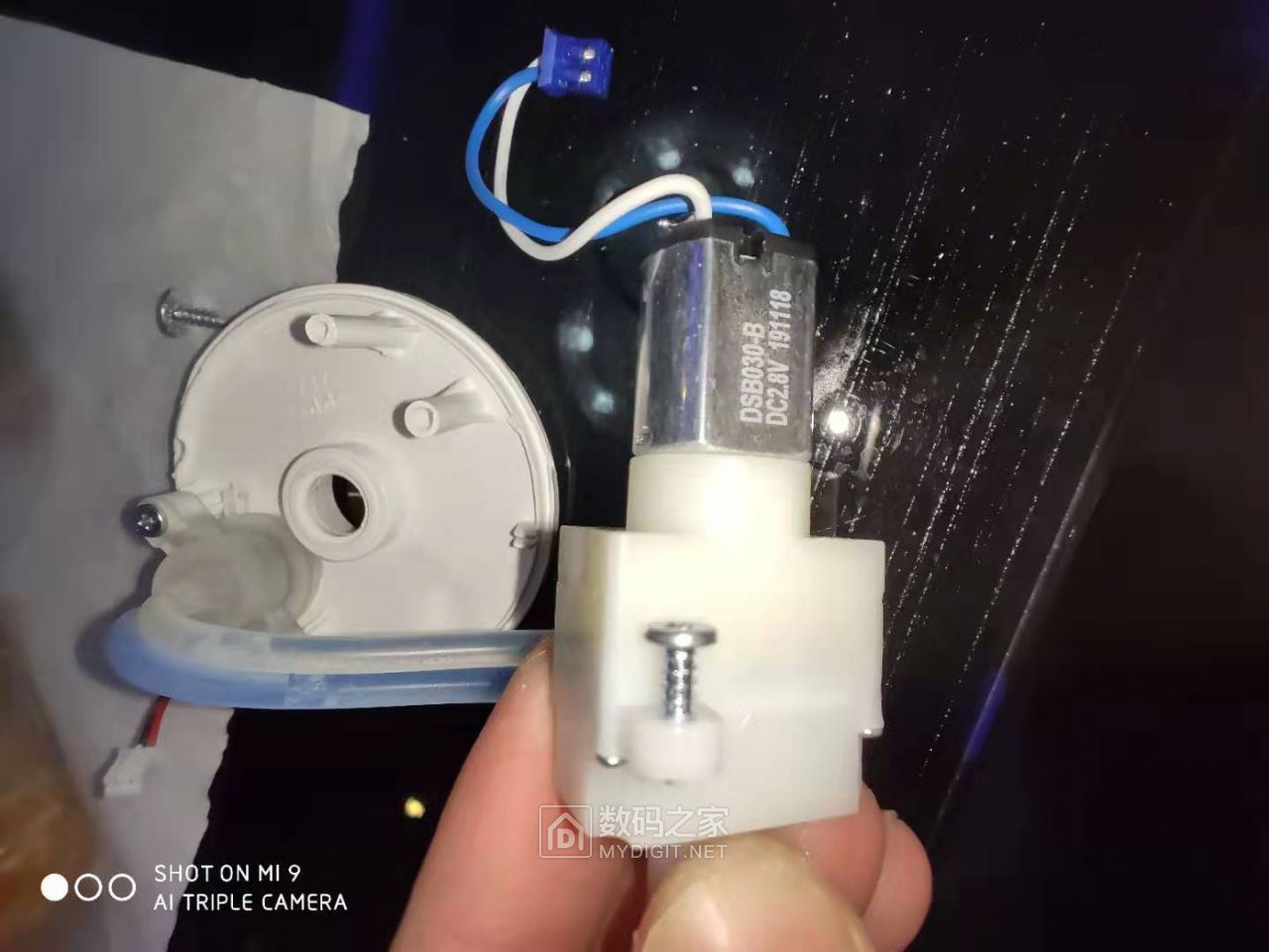

3、电机
电机型号:DSB030-B  驱动电压:DC2.8V  品牌就不知道了,有大神了解的么?

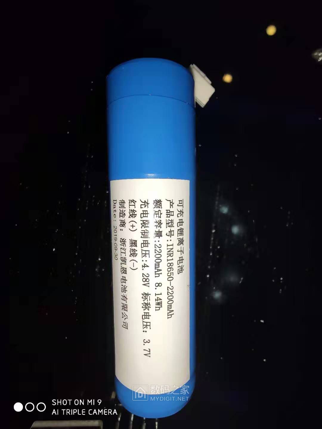

4、电池
电池是采用的浙江凯恩的18650电池,容量2200mAh (8.15Wh)
5、其它
电路板所有接线均使用插拔式设计,这里有个点赞地方,总共三个插头,为了避免差错,设计时,采用一大一小白色插头和蓝色插头设计,其中蓝色插头,插头线路也有蓝色线,这样就不会出现错误了,设计就完全避免插错插头的尴尬,点个赞!
