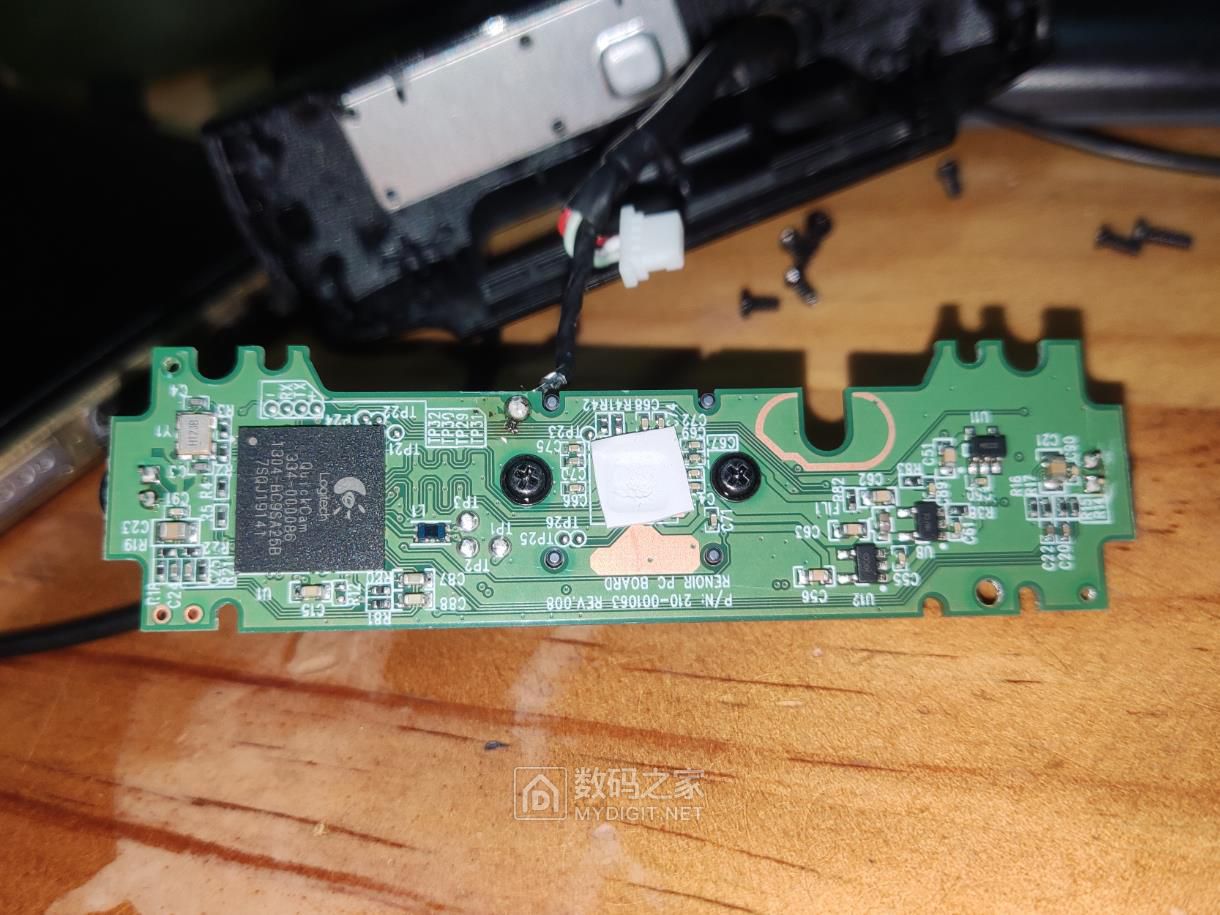

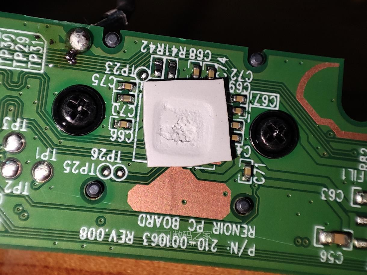

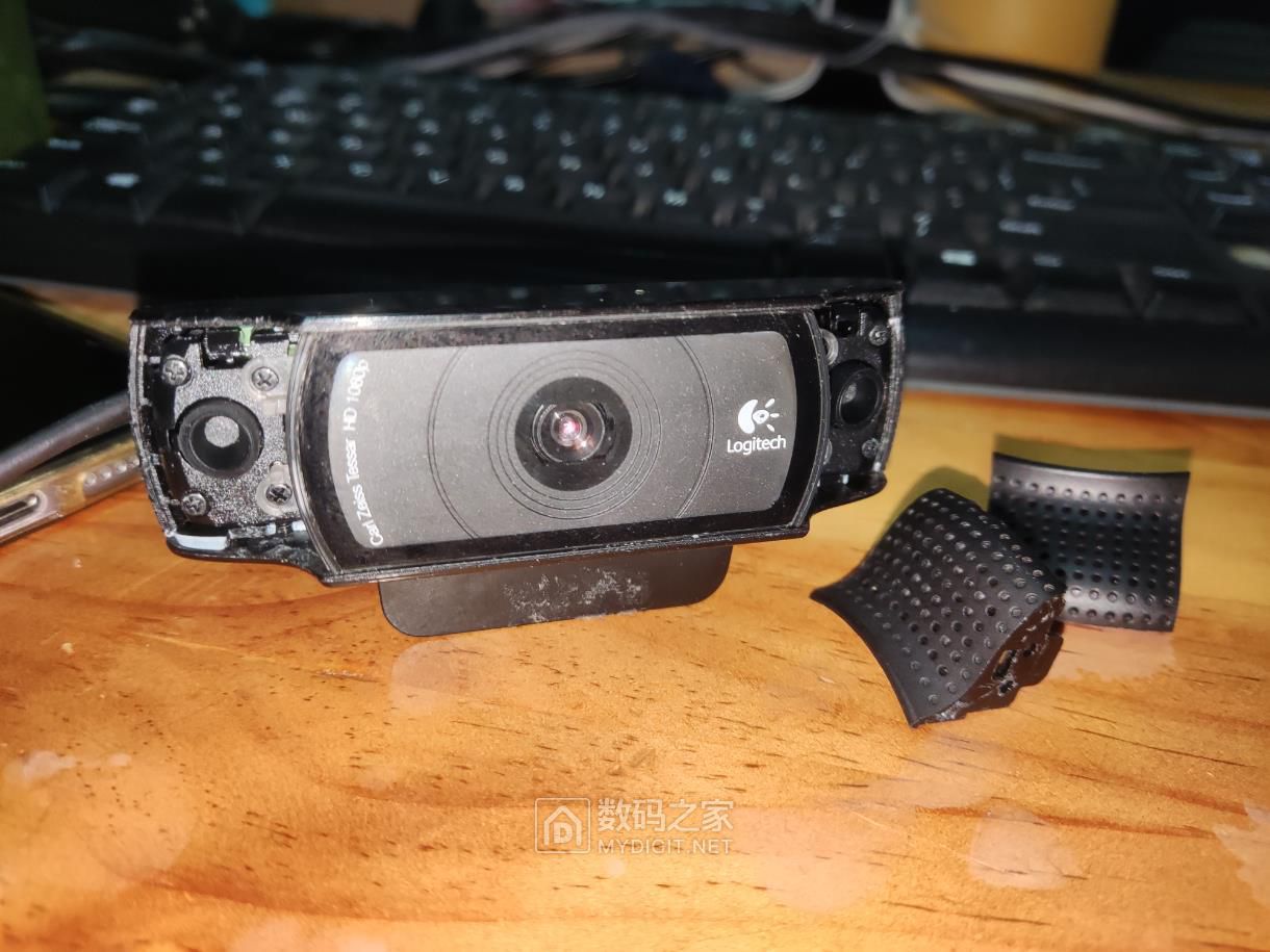

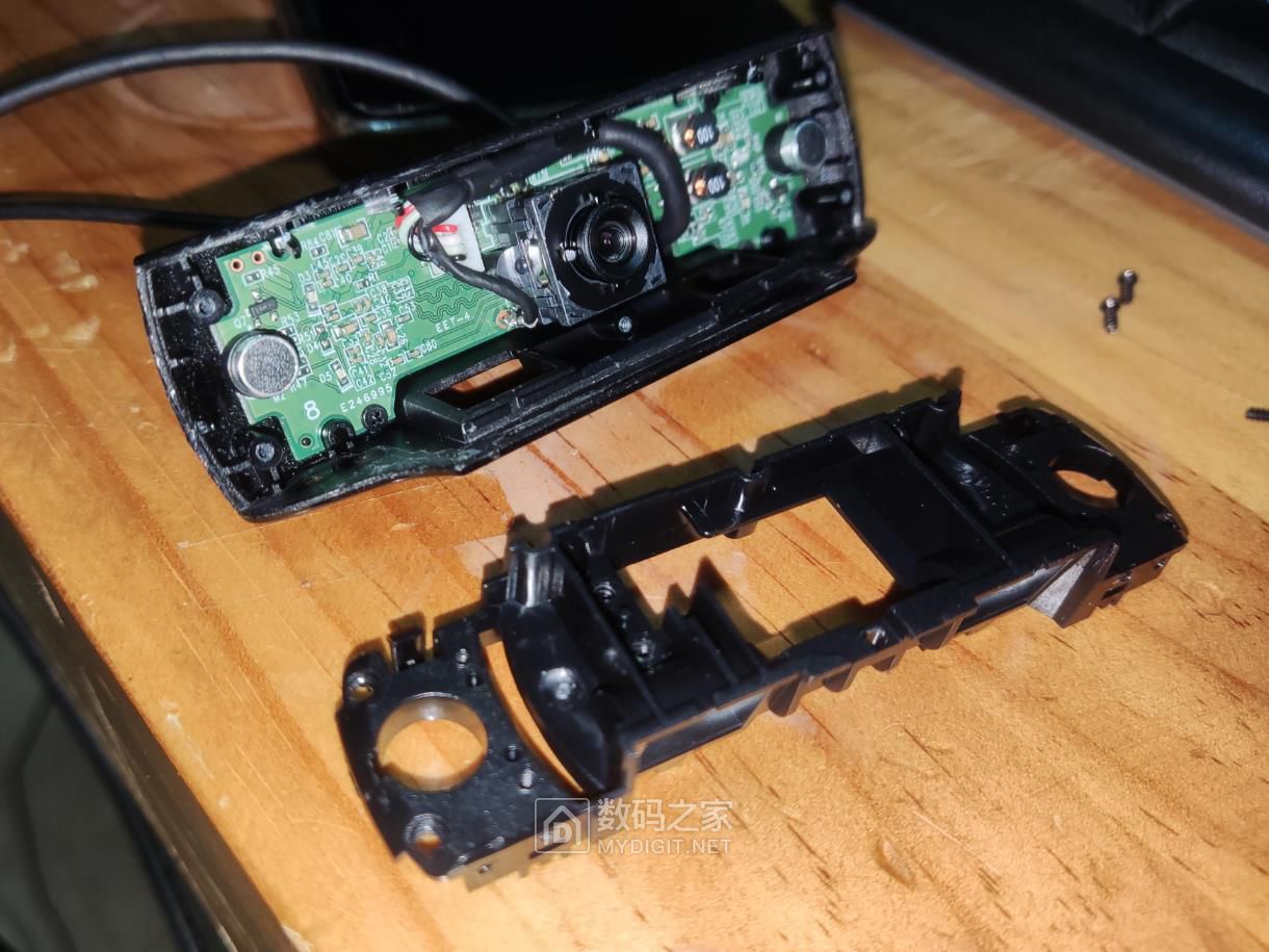

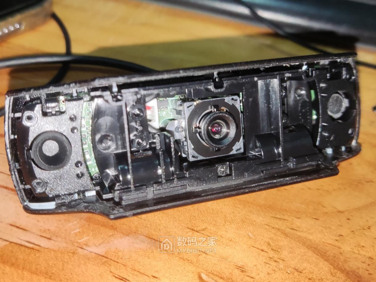

网上找了下没找到这看摄像头的拆解图,只好自己动手了

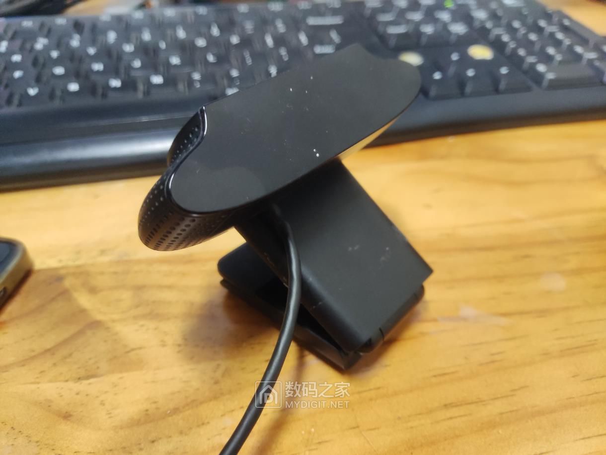

造型略显夸张,大大的玻璃镜片,两侧是麦克风
多功能底座,底部带有1/4螺丝孔便于固定在支架上

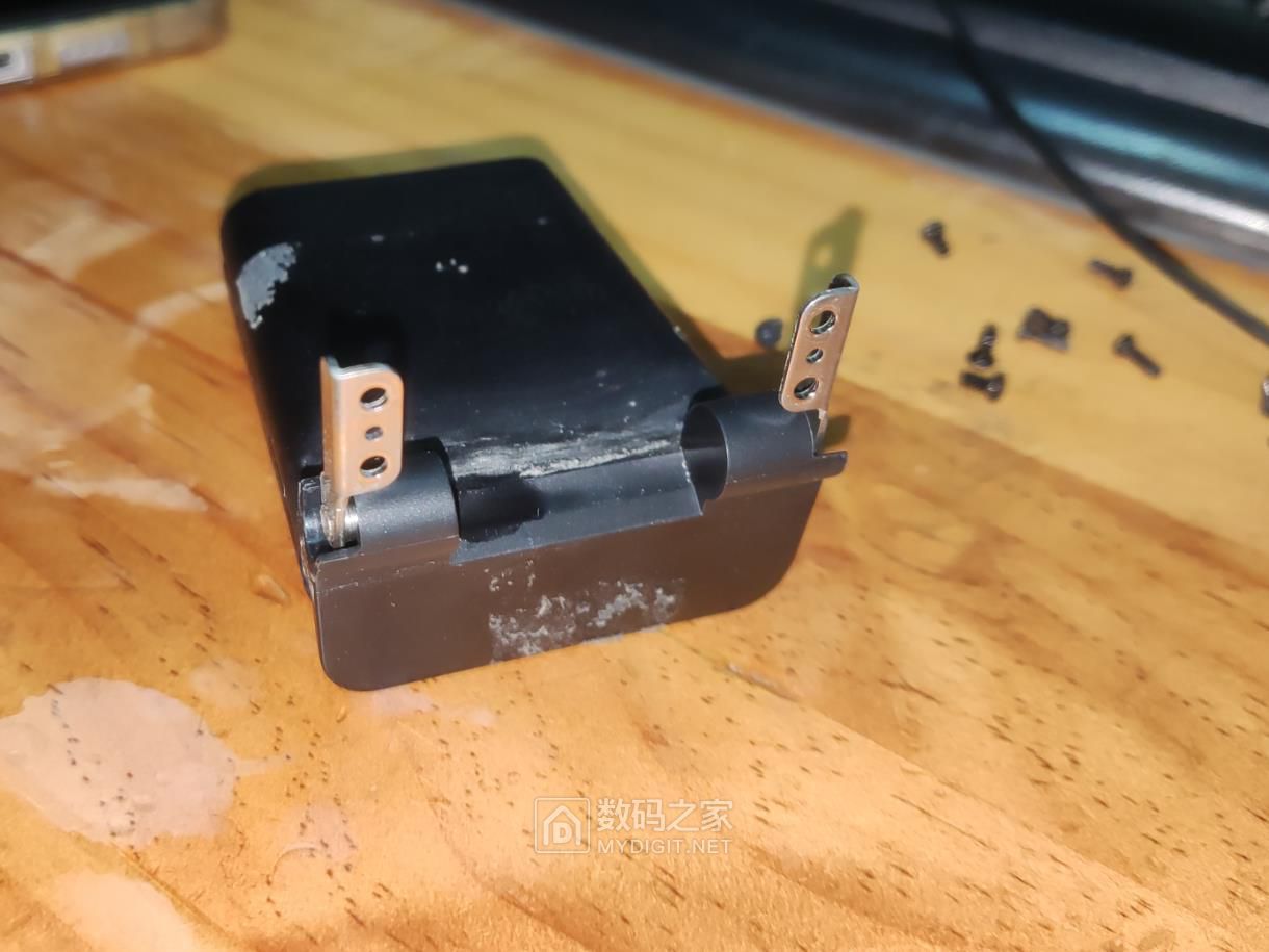

拆解走了点弯路,两侧麦克风盖子硬生生被我撬开了,其实在底部有螺丝固定的,一开始我撕开垫片没看到有螺丝,拆开后才发现有两层垫片,懵了
好大一块玻璃镜片
卡尔蔡司认证的镜头,带自动对焦功能

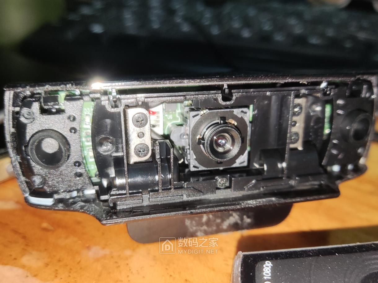

拆下底座
拆下中框

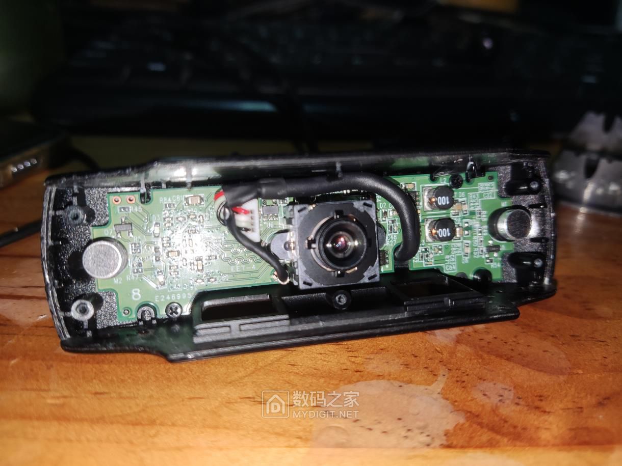

拆下主板
主板背面

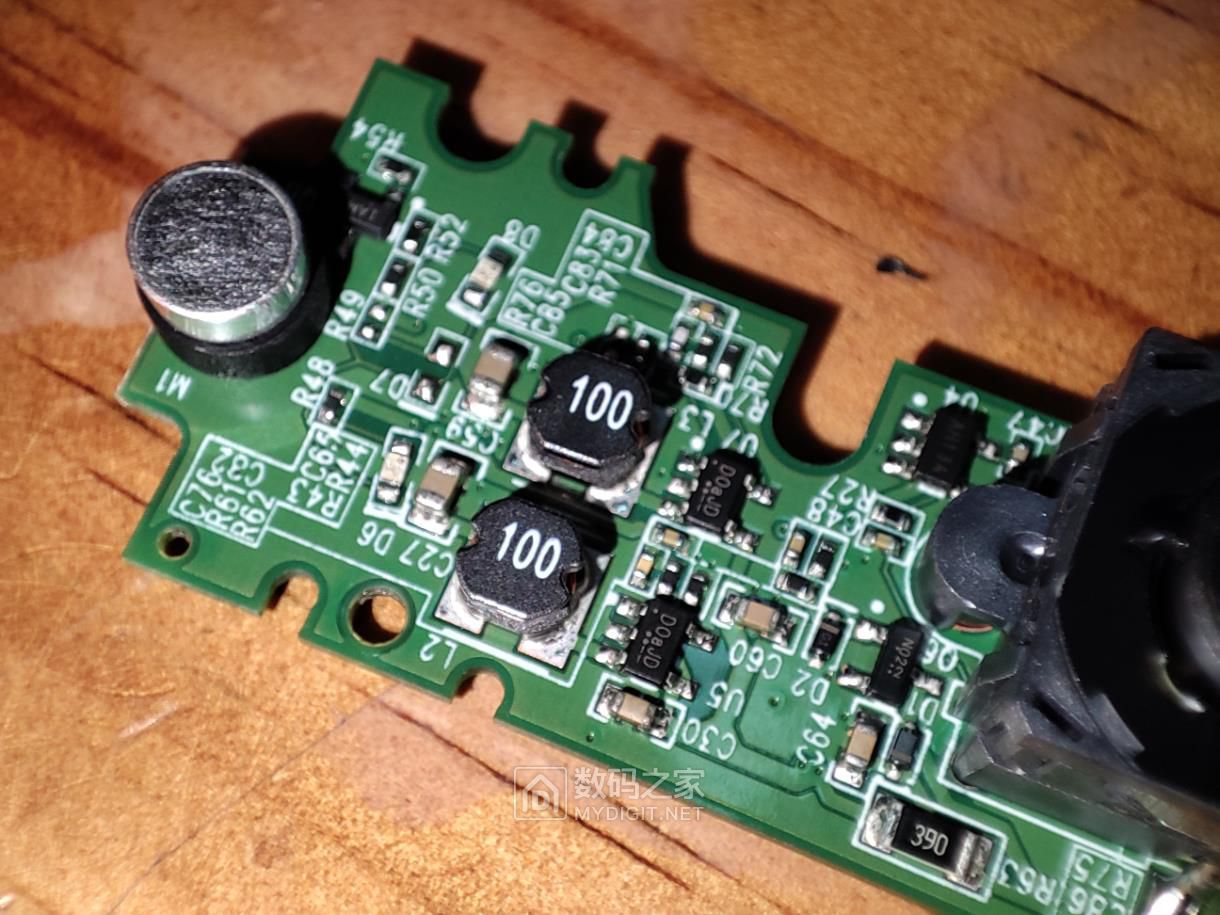

麦克风和电感
好哒一个镜头
另一个麦克风

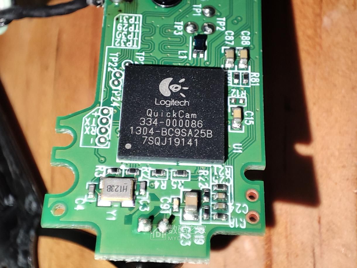

主控也是很大一个
传感器背面的硅胶导热片

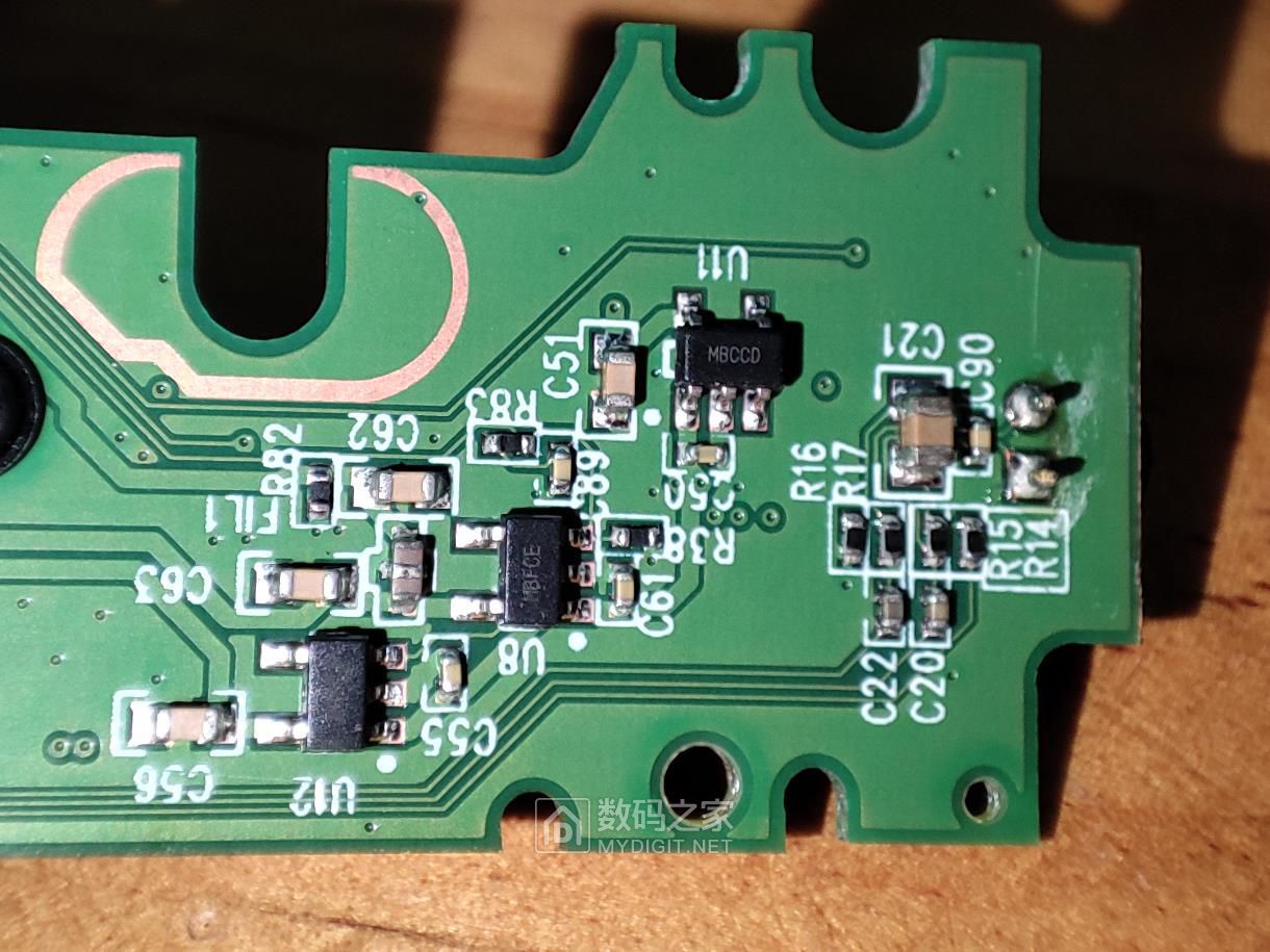

电源IC

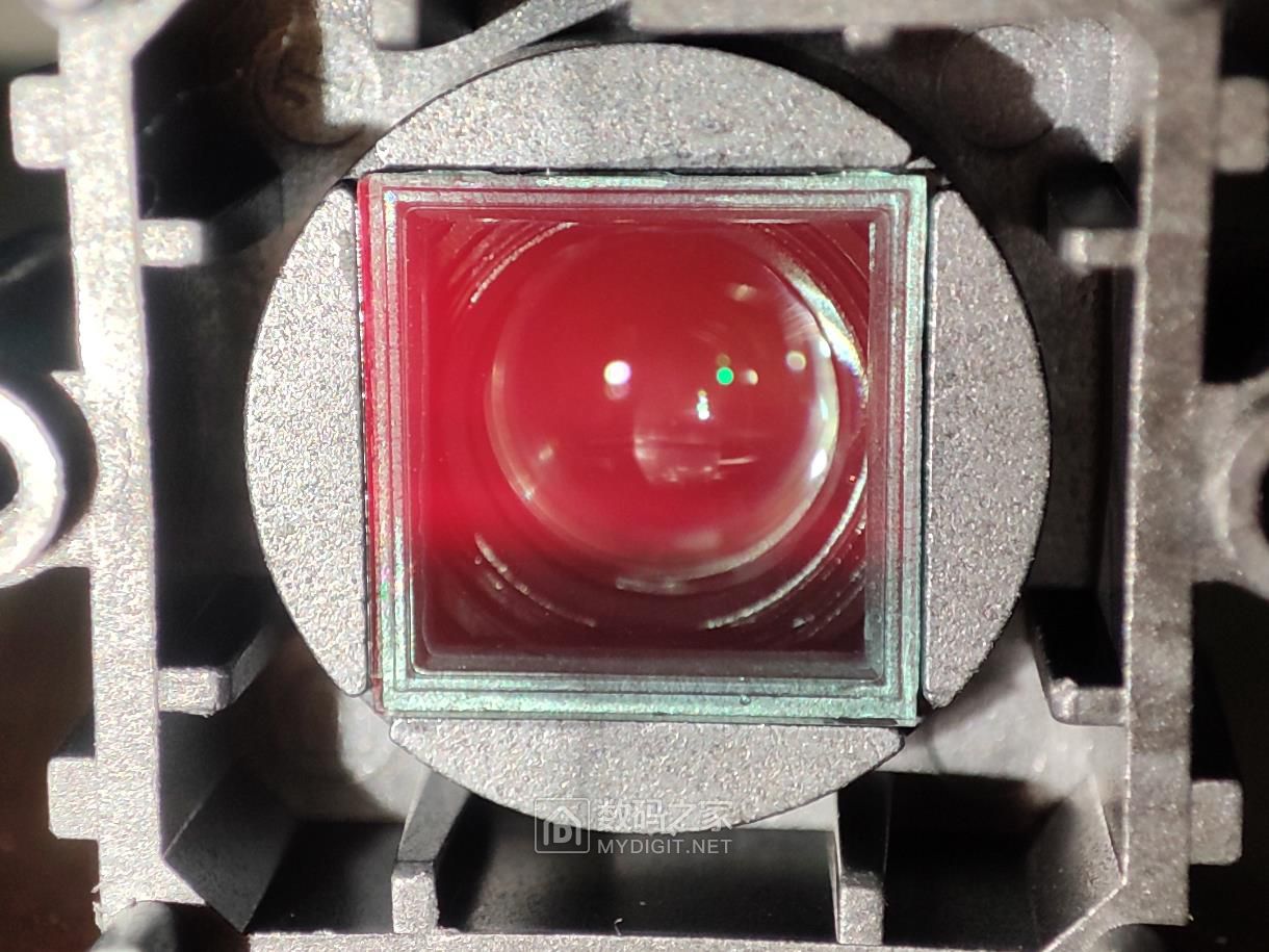

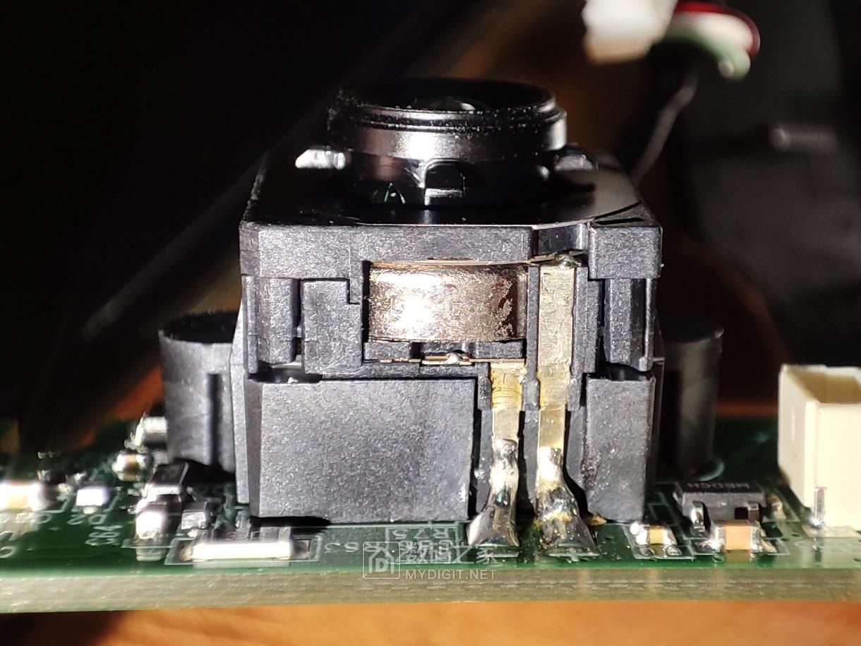

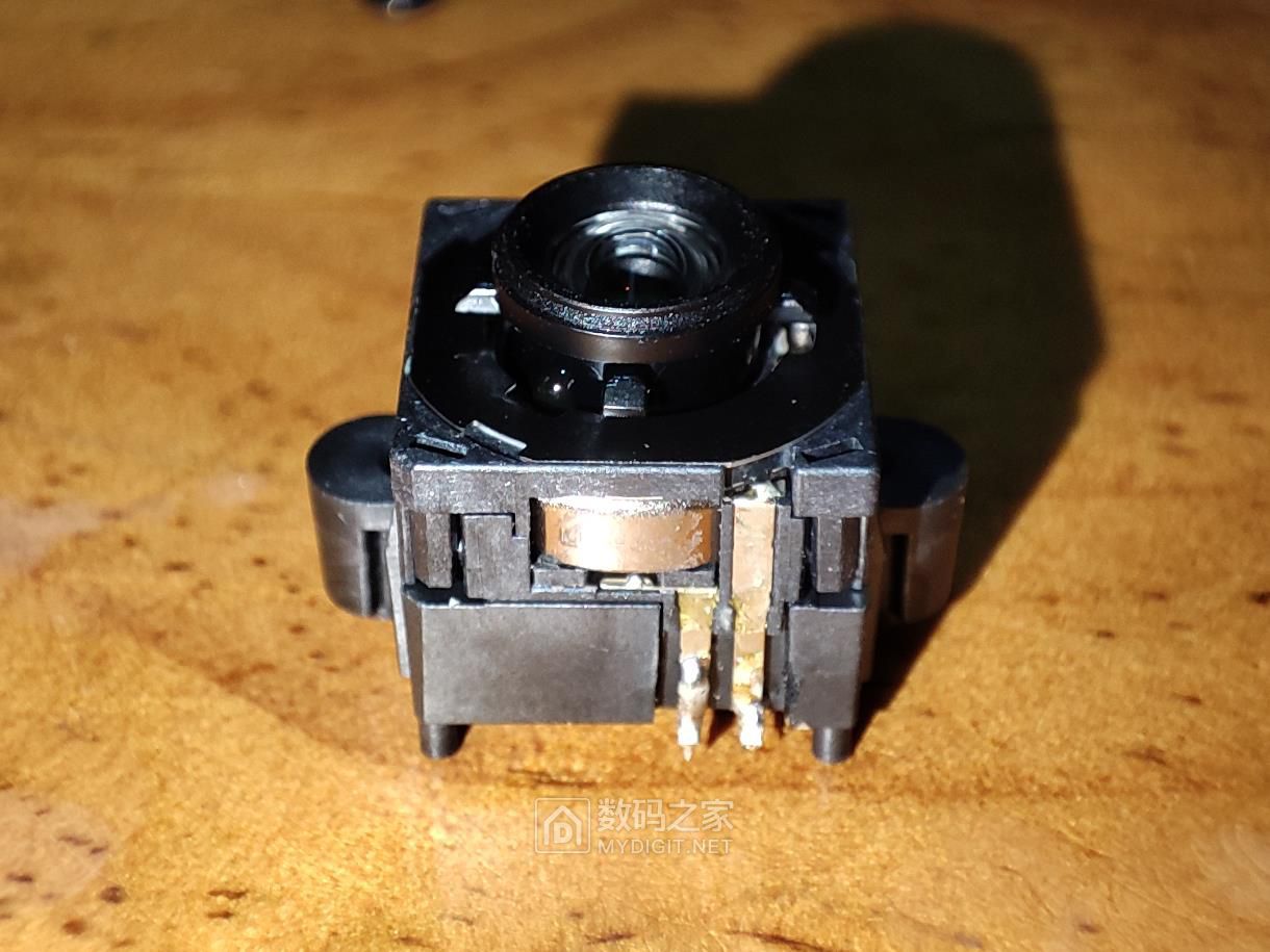

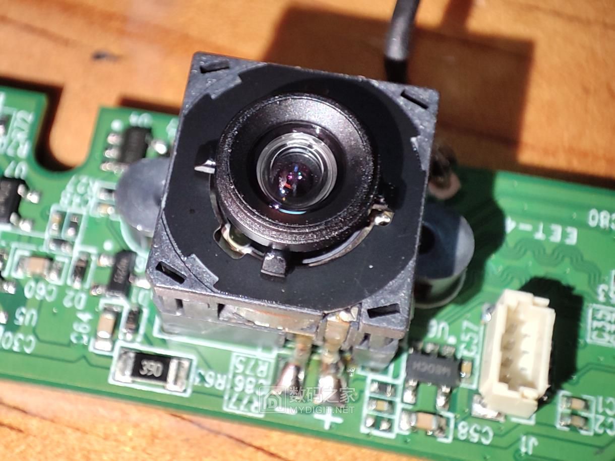

拆下镜头,由于对焦线圈焊接在主板上,所以需要电烙铁侍候
镜头内部

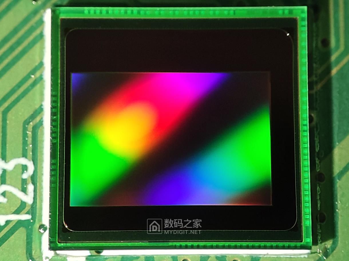

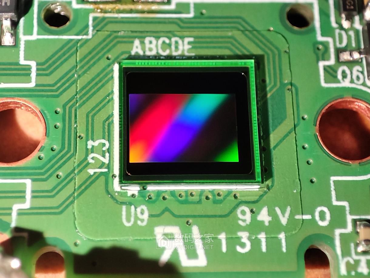

传感器特写

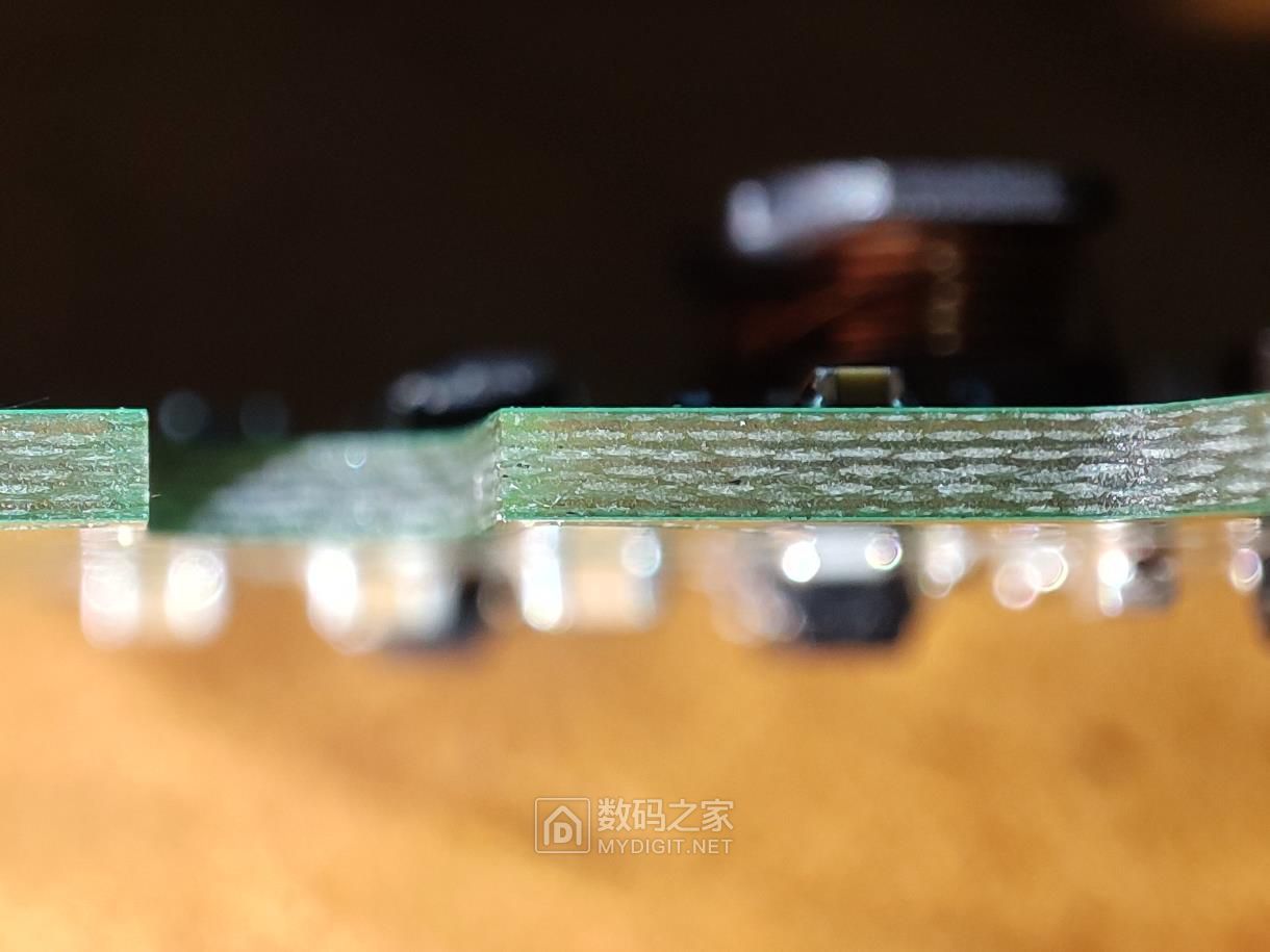

电路板采用多层设计

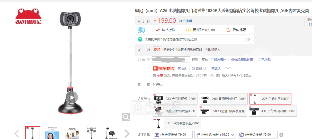

在京东上买了一个奥尼(aoni)自动对焦 1080P 摄像头
那画质差得很,虽然有自动对焦 但是感觉只值三四十块钱
