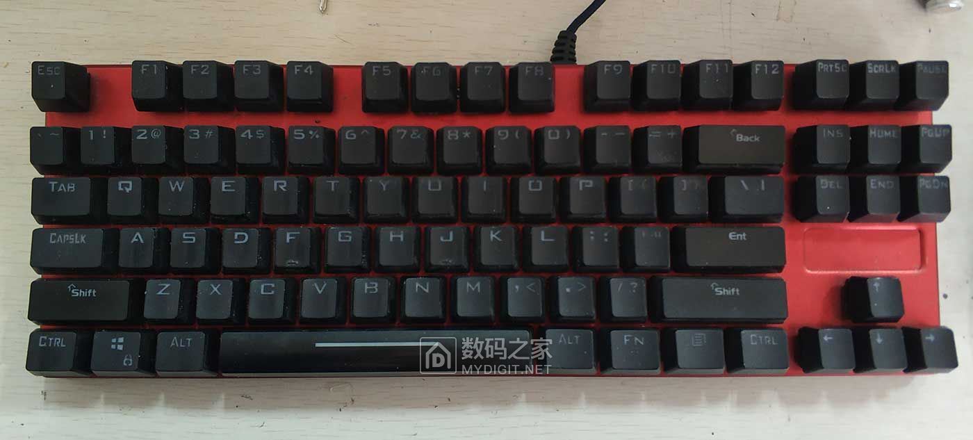

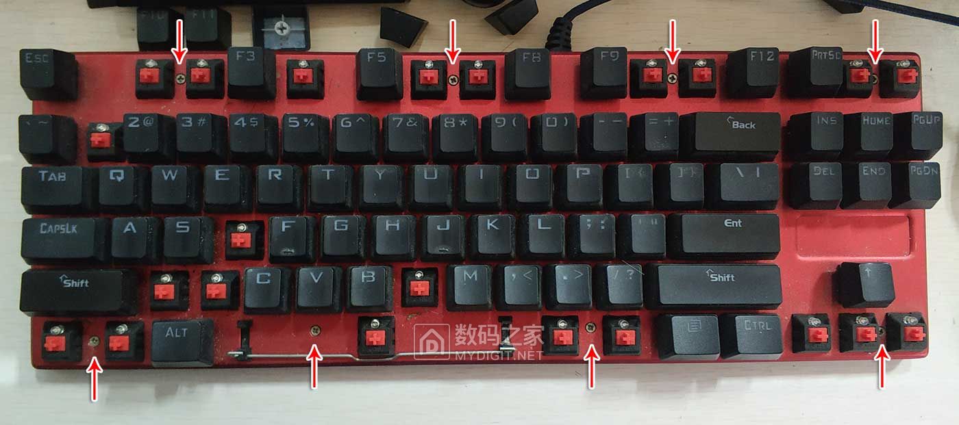

  因为工作时需要敲点代码什么的,所以去年9月入了个二手的达尔优机械合金版87键红轴键盘,用了几个月挺好的,不料到年春节放假前开始有按键开始不好用了,春节一过回来上班,用了两天薄膜键盘,实在受不了那手感,只好把键盘修起来,毕竟“工欲善其事,必先利其器”吗。下面就是待修的这货,当时随手收的,是个红的。
登录/注册后可看大图
  上来先开拆,没准备什么替换的备件,因为出问题的就是个开关,而且还不是通过大电流的,所以不会有什么大问题,也就是个触点氧化接触不良什么的,清理一下就好。从网上搜了下拆机贴,发现只需要拆少量的几个键帽就能露出全部8颗螺丝,不用拆掉所有按钮,省了不少事。(下图中多拆的几个是有问题的按键)
登录/注册后可看大图

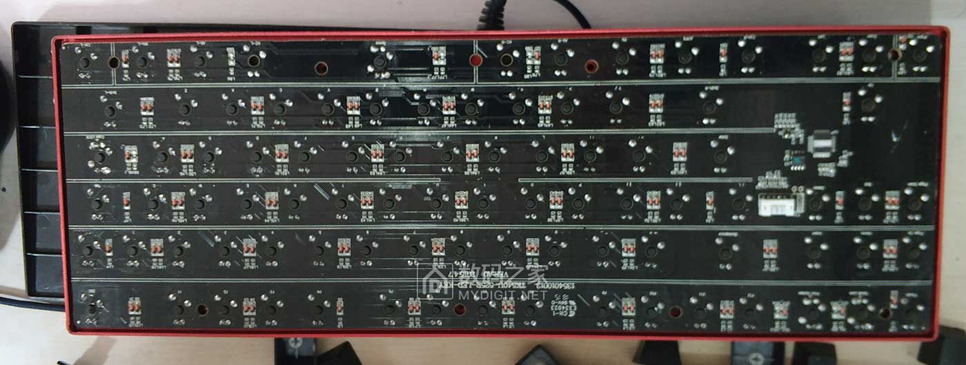

  开壳过程非常顺利,没什么难度,键盘用的黑色PCB,做工还行,键盘线也是带插座的,维修起来很方便。
登录/注册后可看大图

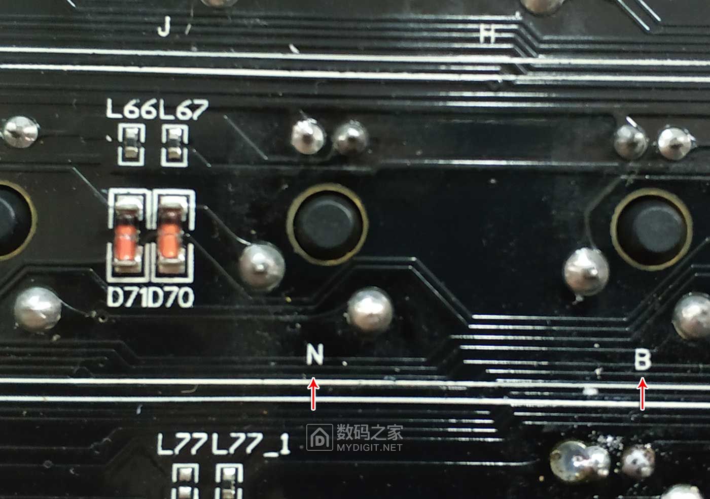

  PCB上丝印了键帽的名称,值得赞一个,找需要拆的按键方便多了。
登录/注册后可看大图

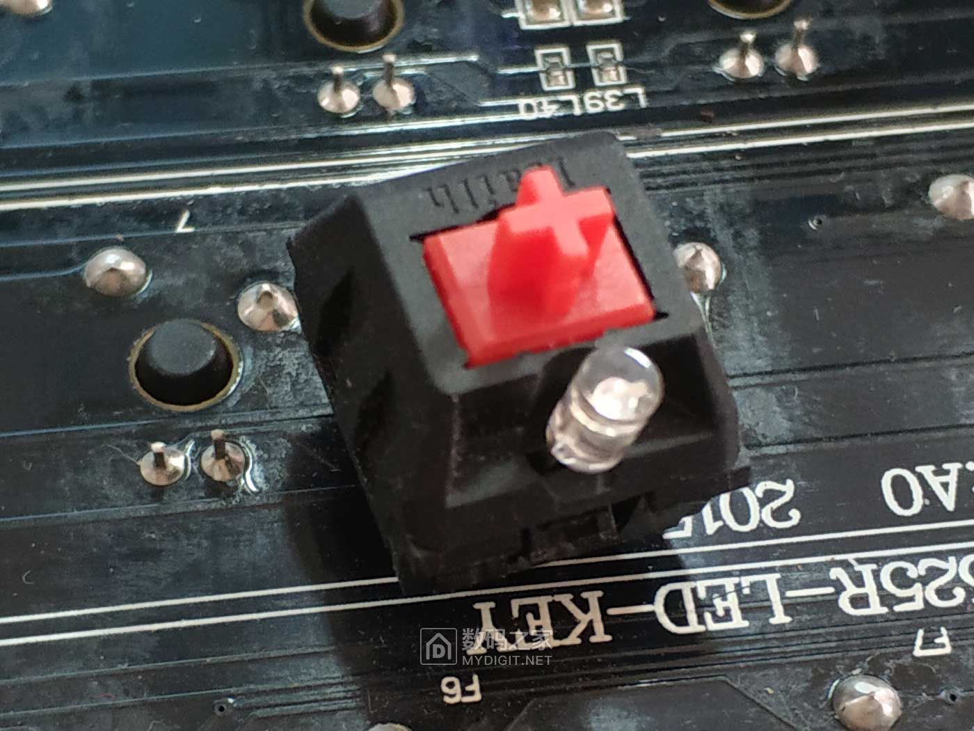

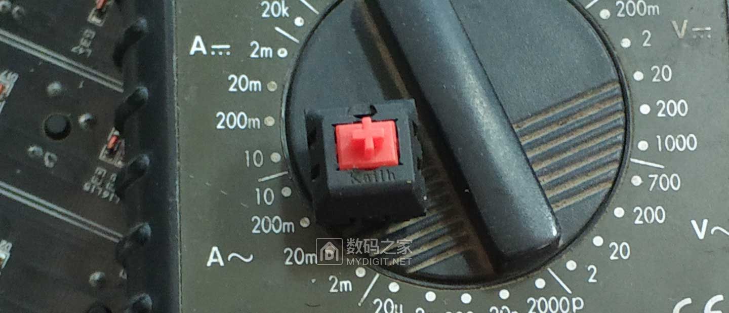

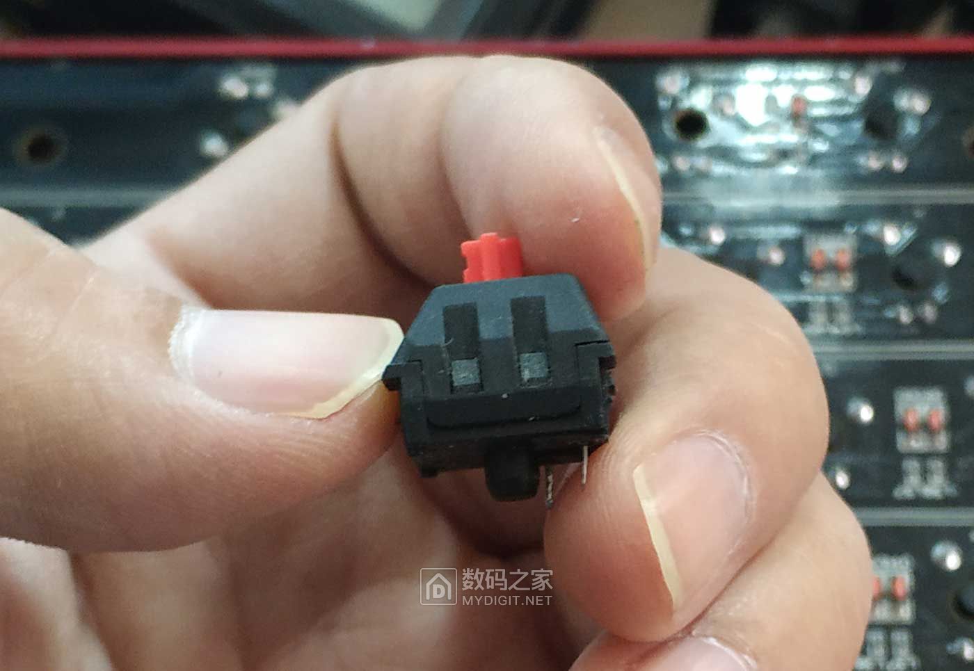

  看下品牌,凯华的红轴,质量真不怎么样。虽然不知道上家是什么时间买的,但上市时间是2014年,到现在也就是4年不到5年的样子,对于机械键盘来说这个时间有点太短了,毕竟正常品牌的薄膜键盘用个7、8年也很正常,我08年买的明基A800到现在还用的好好的。
登录/注册后可看大图

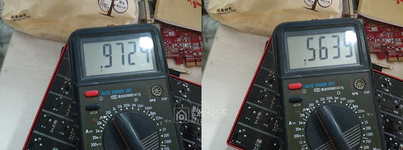

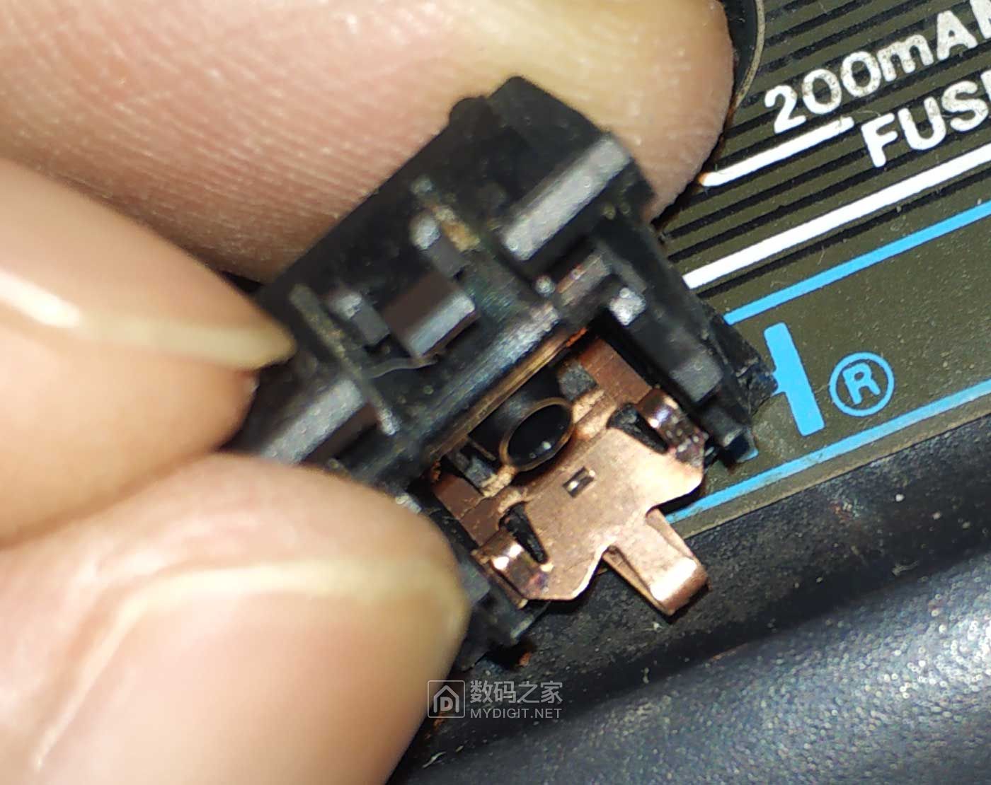

  量了下开关的接触电阻,在900欧到500多欧间乱跳,典型的接触不良。
登录/注册后可看大图

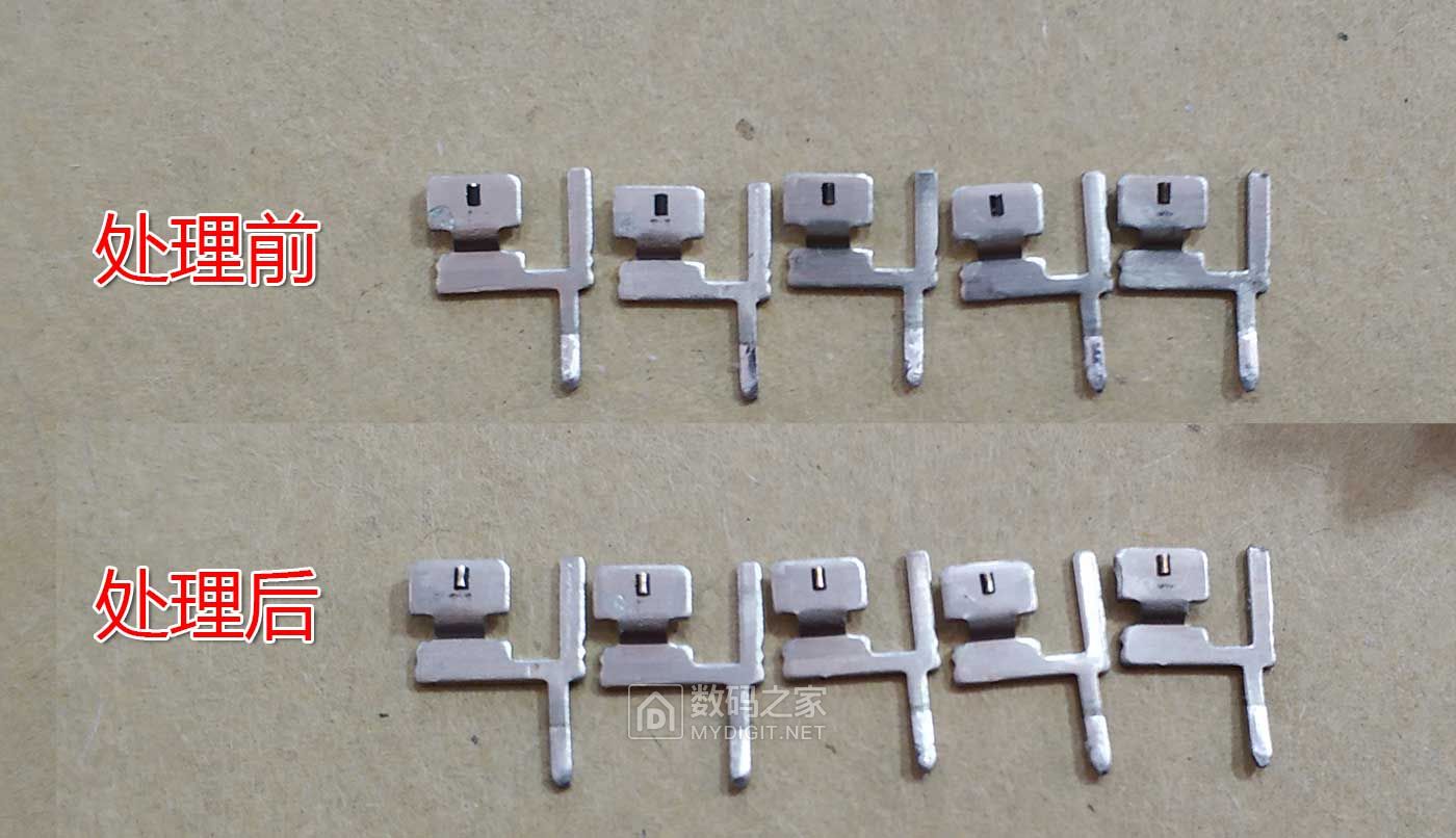

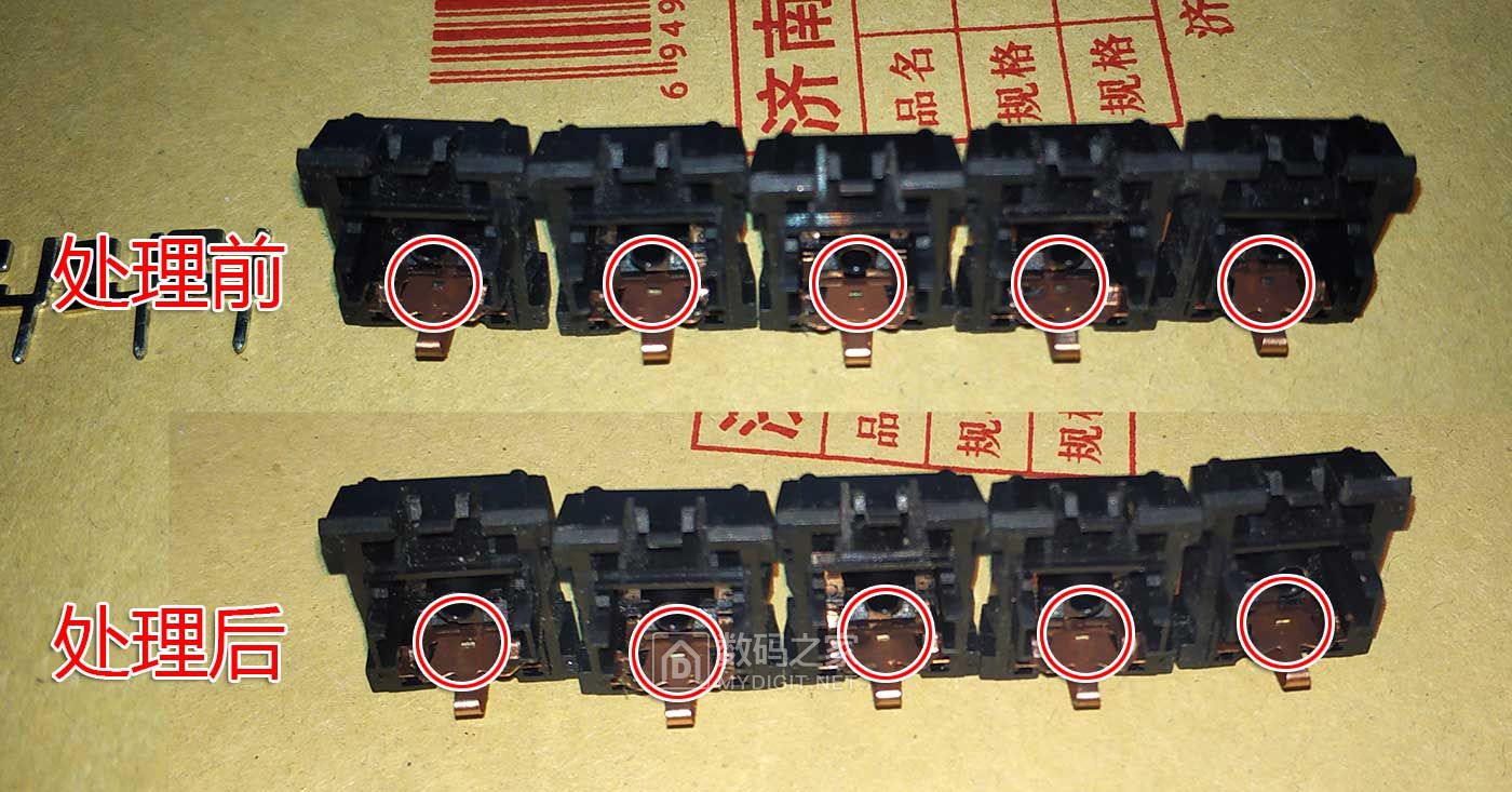

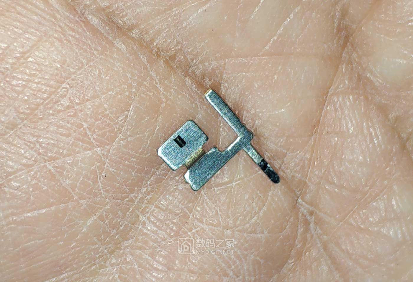

  拆开看看,触点都黑成碳了。
登录/注册后可看大图

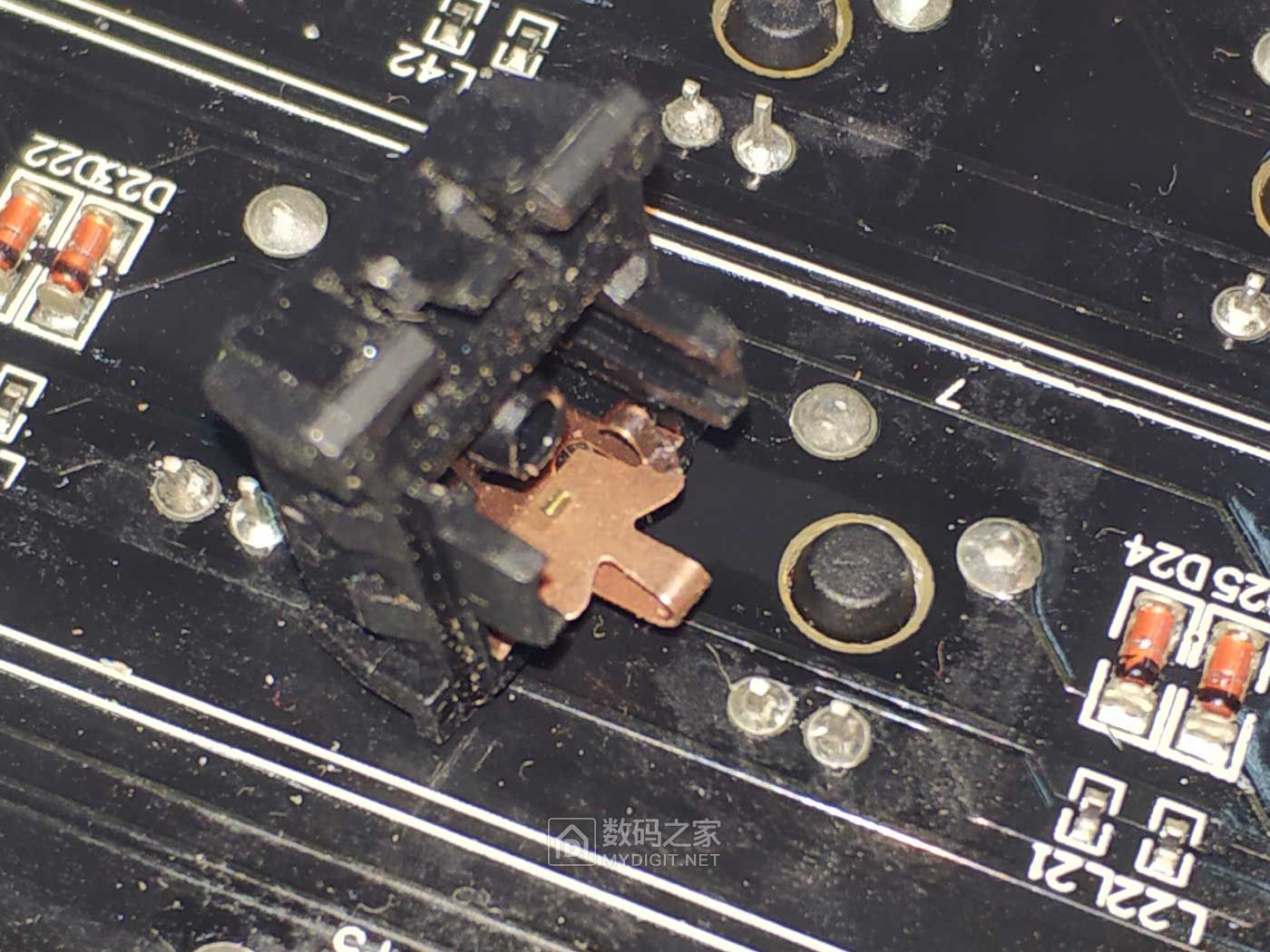

  动触点似乎强点儿,但也有点发黑。
登录/注册后可看大图

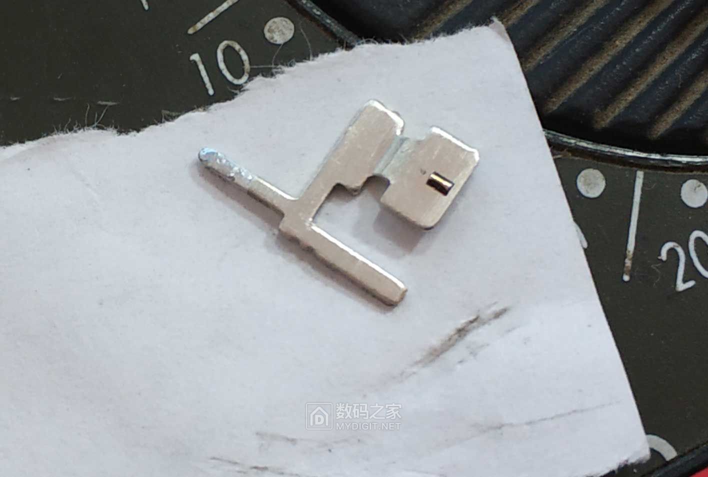

  找张纸打磨一下,亮晶晶了。
登录/注册后可看大图
  动触点也打磨下,感觉也亮了一点儿。
登录/注册后可看大图
  重新装好,试了下导通正常了。
登录/注册后可看大图
  还有5个接触不良的按键,全部拆开清理触点。
登录/注册后可看大图
登录/注册后可看大图
  最后装好试机,所有按键触发正常,又可以愉快的码字了。
  不过感觉厂商在触点材料选择上似乎刻意选择了容易氧化接触不良的材料或做了这样的表面处理,所有拆开的开关都只有触点氧化发黑了,而且是整体的,不管是不是接触位置全部发黑,而基片表面一丁点氧化的痕迹都没有。也就是说如果直接用基片的材料做为触点的话寿命可能比TMD厂商特地使用的”专用材料“的触点寿命还长。又或者厂商选择触点材料时就是专门选择的易氧化接触不良的材料,好让你用不长久好再买新的。以前还拆过鼠标的微动,也是同样的情况,触点氧化发黑,但安装触点的基底材料一点没事,当时就感觉厂商这是有意为之,现在你要说这不是故意的,我能信吗?

机械键盘便宜了 质量也就很一般了 凯华轴还算不错的 也就这德行 其他牌子更不行了 除非是多加代工费 触点加厚镀金 比如早期雷蛇绿轴 凯华代工 触点那叫一个金灿灿 好几年都不坏
发表于 2019-2-18 14:53:35 来自手机浏览器 | 显示全部楼层
厂家也许所做是对的,动的接触部分之所以发黑是镀银或摩擦粉末和润滑脂混合,其他之所以亮是有保护涂层

有时发黑是因为开关电流拉弧的问题。

有时发黑是因为开关电流拉弧的问题。
键盘用的开关不会到拉弧的程序,而且这触点黑的这么均匀,铁定不是电流大小的问题。

凯华早期用的是银合金触点,现在和CHERRY一样用金合金触点了。银合金在潮湿的环境中容易出问题。
发表于 2019-2-25 19:54:48 | 显示全部楼层
其实是因为触点摩擦把表面镀金磨掉了,所以更容易氧化锈蚀。
发表于 2019-2-26 13:47:25 | 显示全部楼层
看起来黑色的东西似乎是银合金摩擦下来的粉末和润滑脂的混合物
 楼主| 发表于 2019-2-26 15:28:48 | 显示全部楼层
摩擦下来的混合物会这么均匀的分布在表面吗?而且还只在一侧的触点上有?况且触点上没有任何润滑脂,擦下来的就是干干的痕迹,没有感觉有润滑脂。
