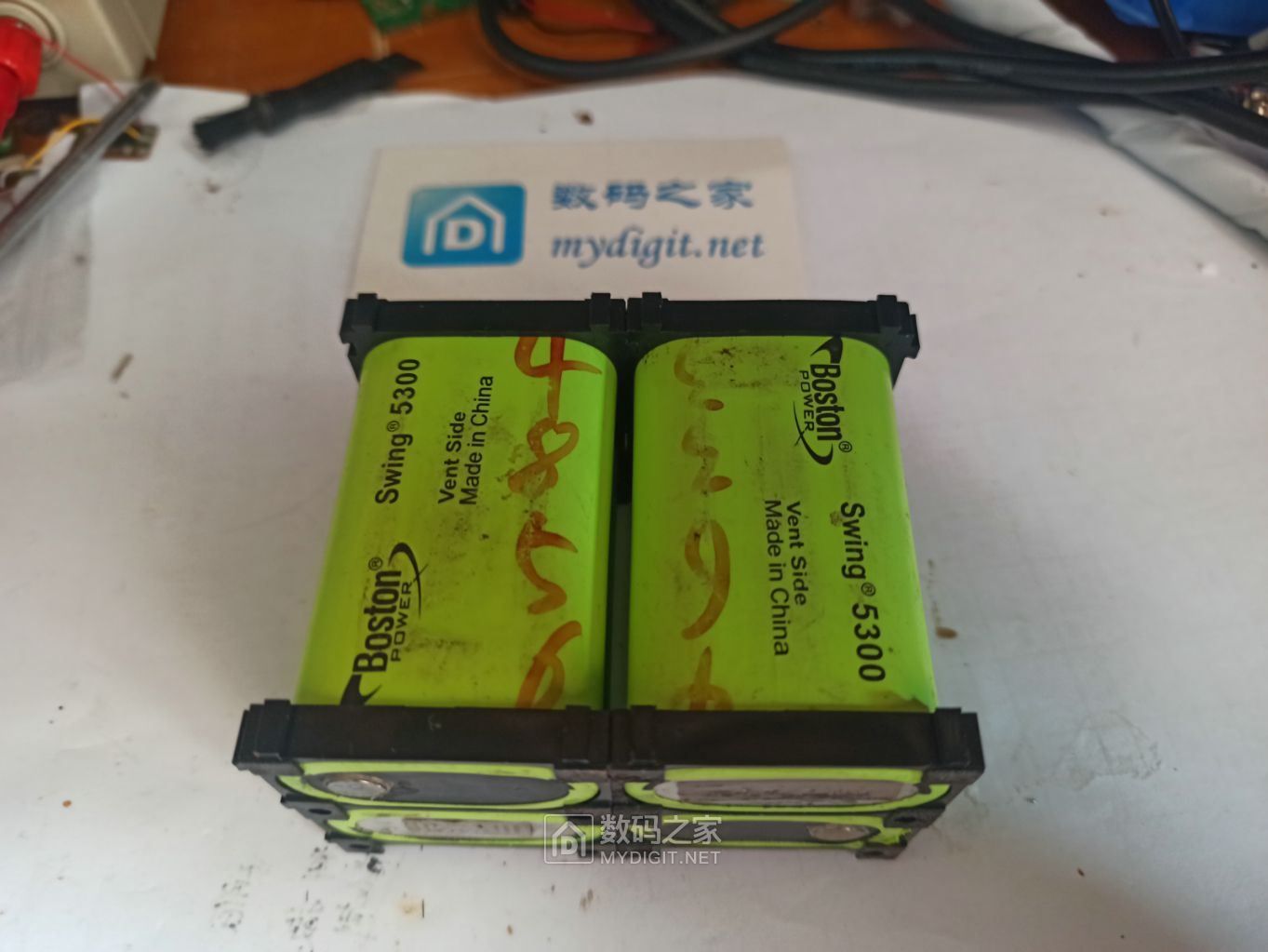

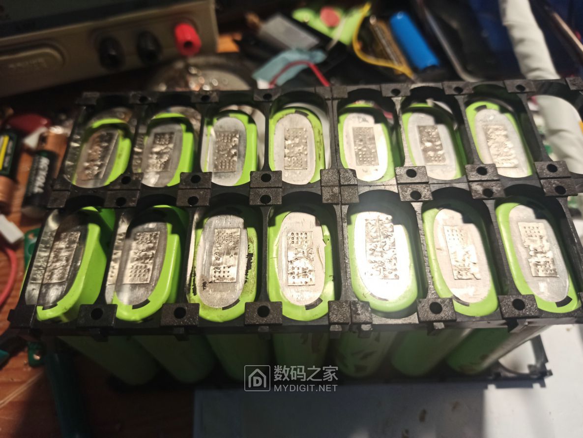

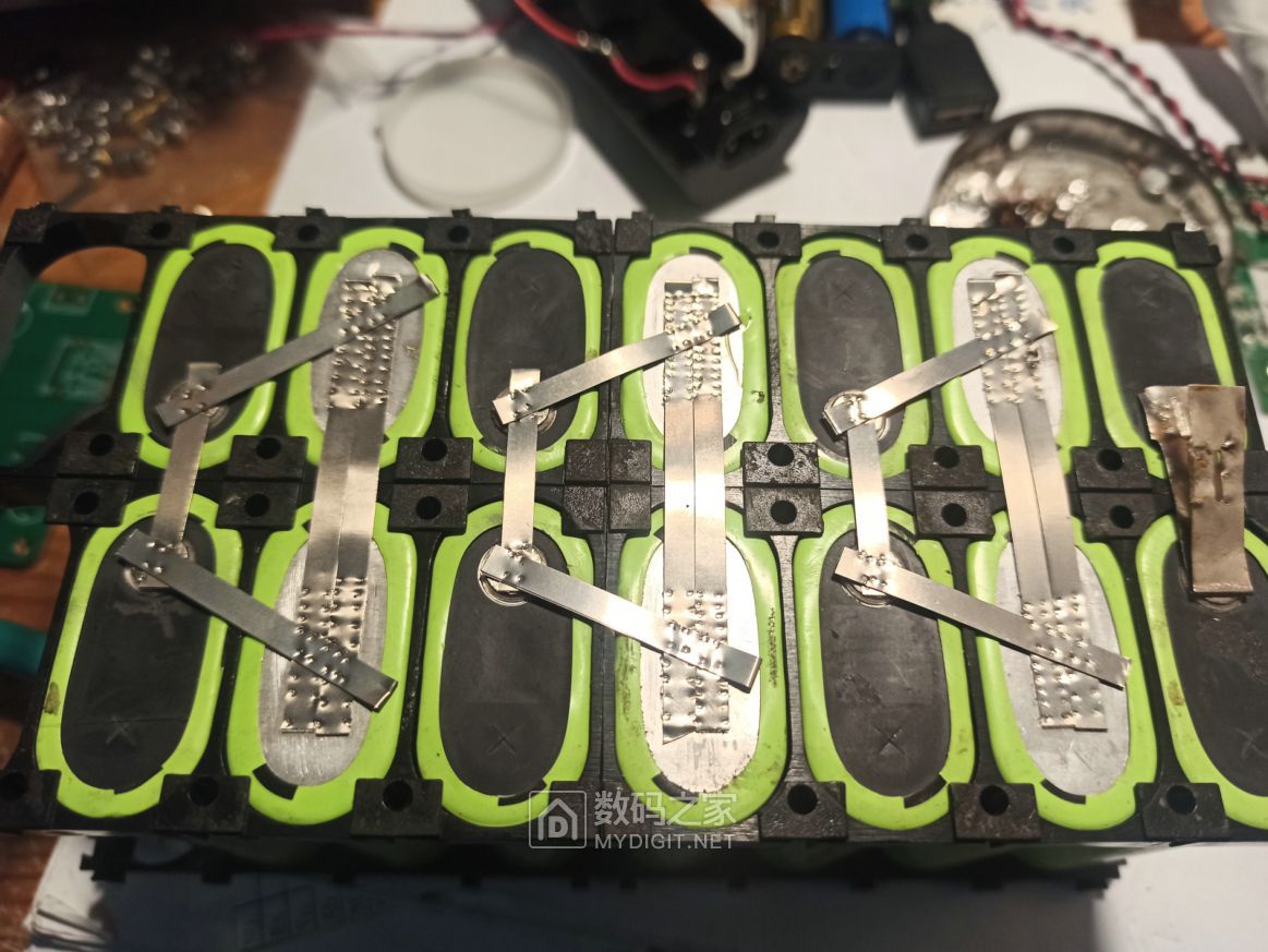

前面说的黄鱼半张票子收了个玩具滑板车架子,电池没有,盘它。一开始想用18650锂电,需要5并7串,4*10的支架,想了想有点麻烦,目光转向波士顿锂电,一个顶两个18650,干。
搞来的25粒拆机波士顿锂电,5300mah,分容柜下来平均只有4900,92%,还能接受。

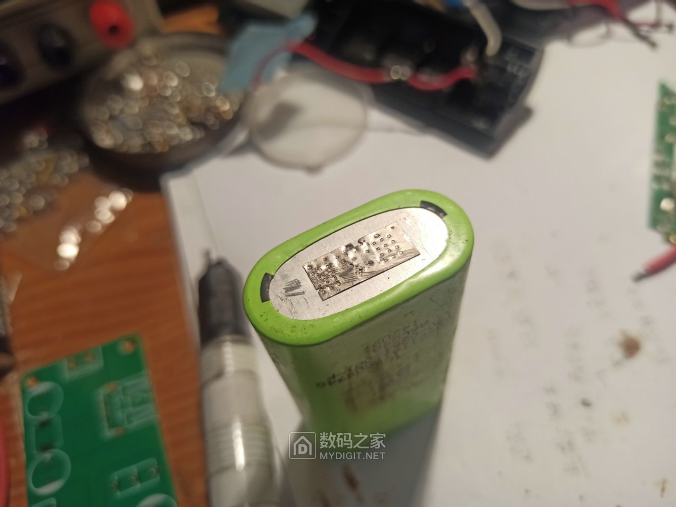

这货正极是铝壳,如果不转镍的话是不能点焊的,好在有铝镍复合带,不是问题,毕竟是拆机或,修整打磨残留的镍带渣渣是必须的
变压器点焊机干铝镍复合带毫无压力
黄鱼卖家说原配是两节这种铅酸电池串联,辣鸡啊

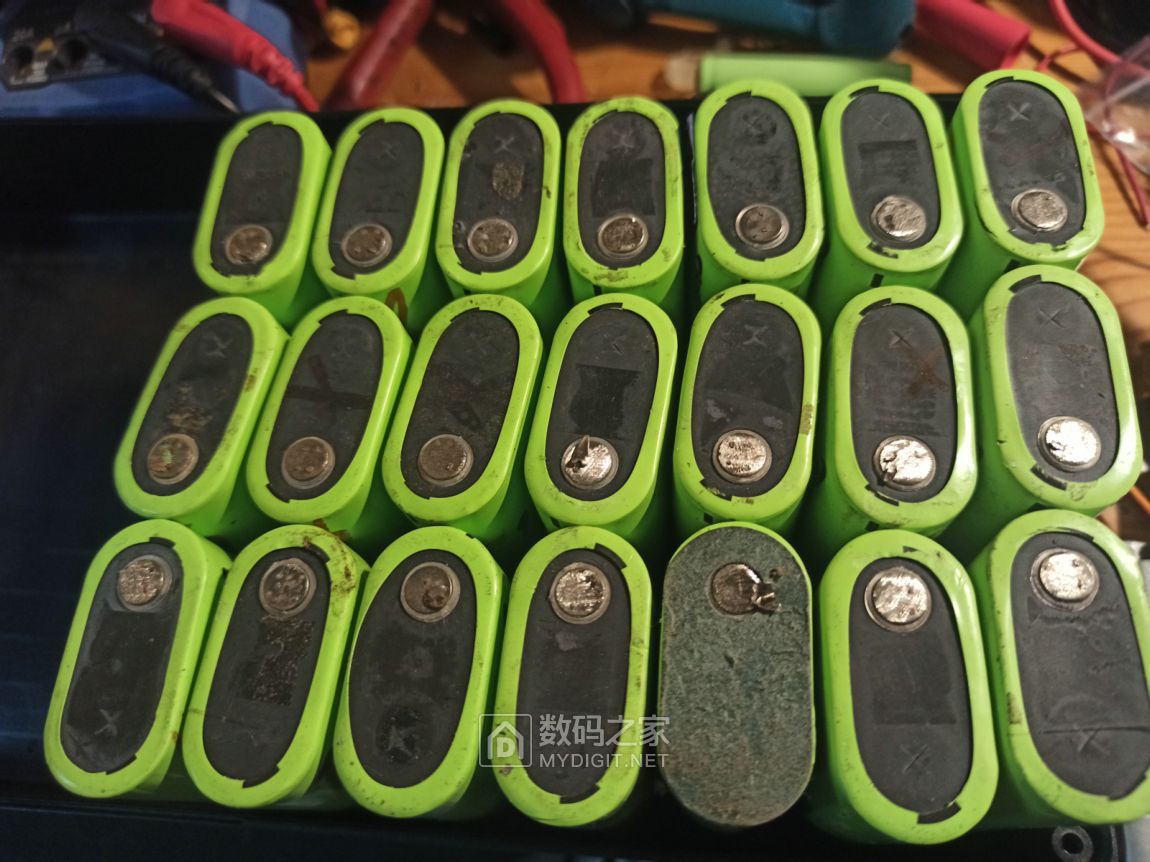

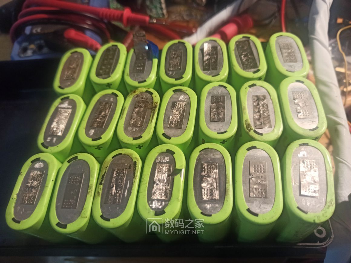

负极清理打磨,这边不是铝,是可以直接点焊的

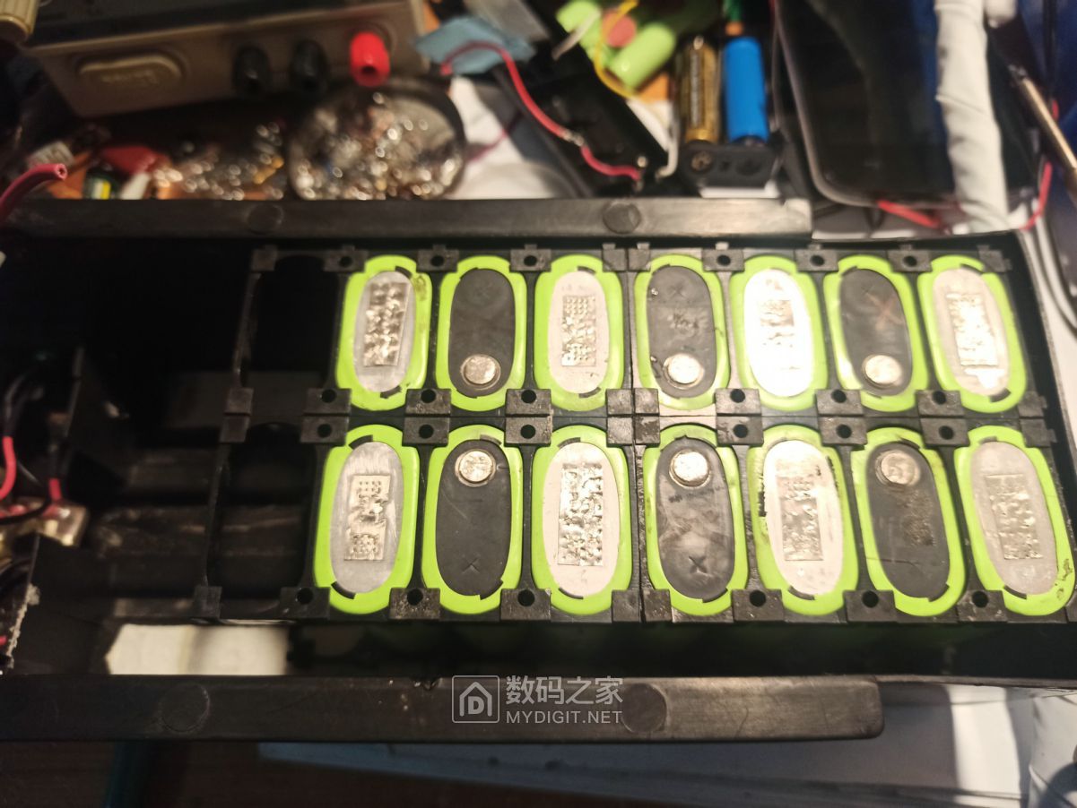

全部清理完毕,按分容的数据配对,两并7串,支架只有1*4,组合成2*8,空两格
放进滑板车电池仓,完美,前后还有很大的空隙,需要用泡沫垫隔开

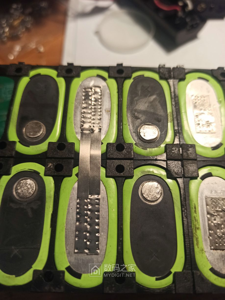

四重镍带点焊正极,加强电流
负极也用四重镍带点焊,手里没有那种宽的镍带了,不然直接铺满就行

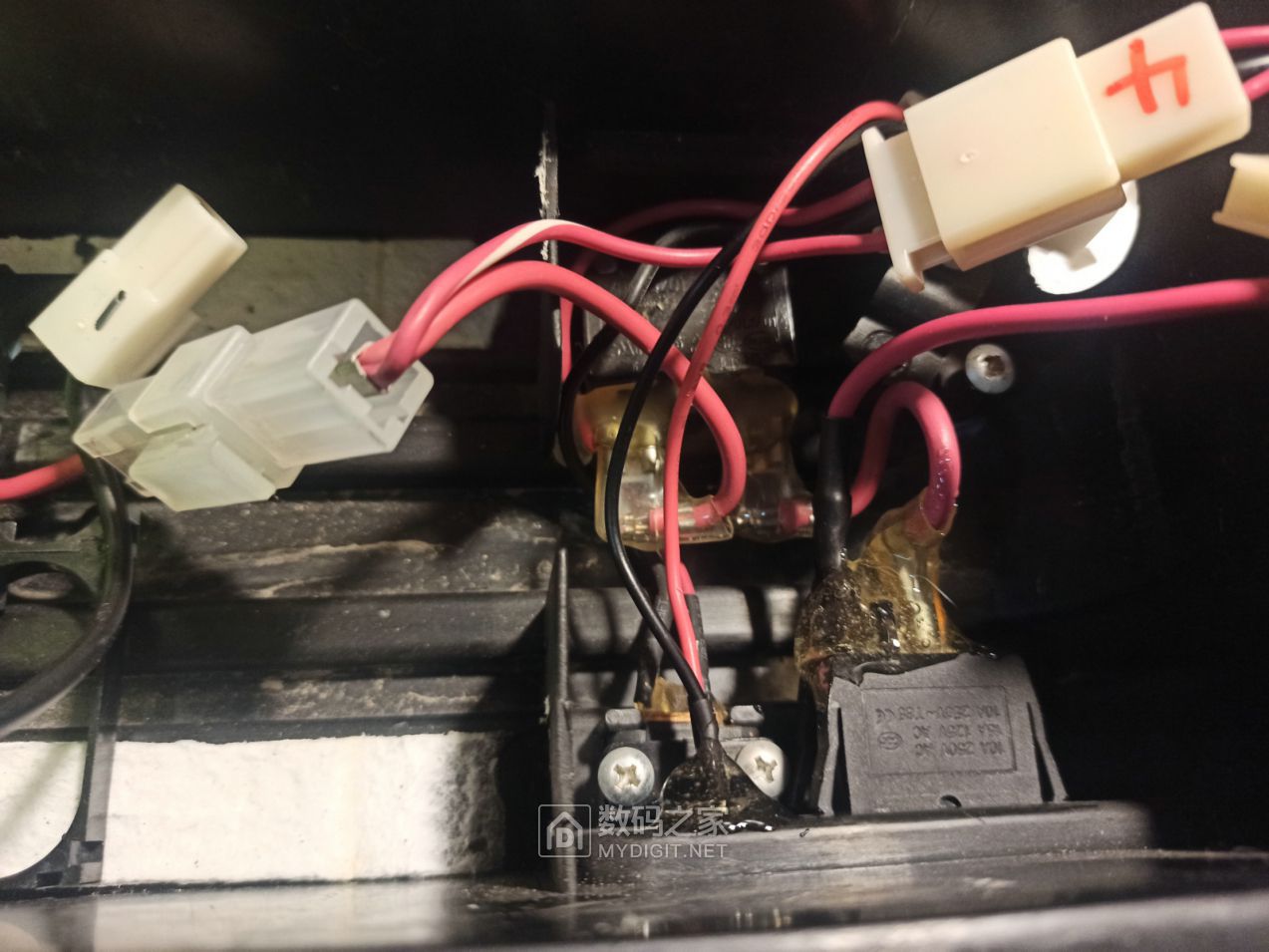

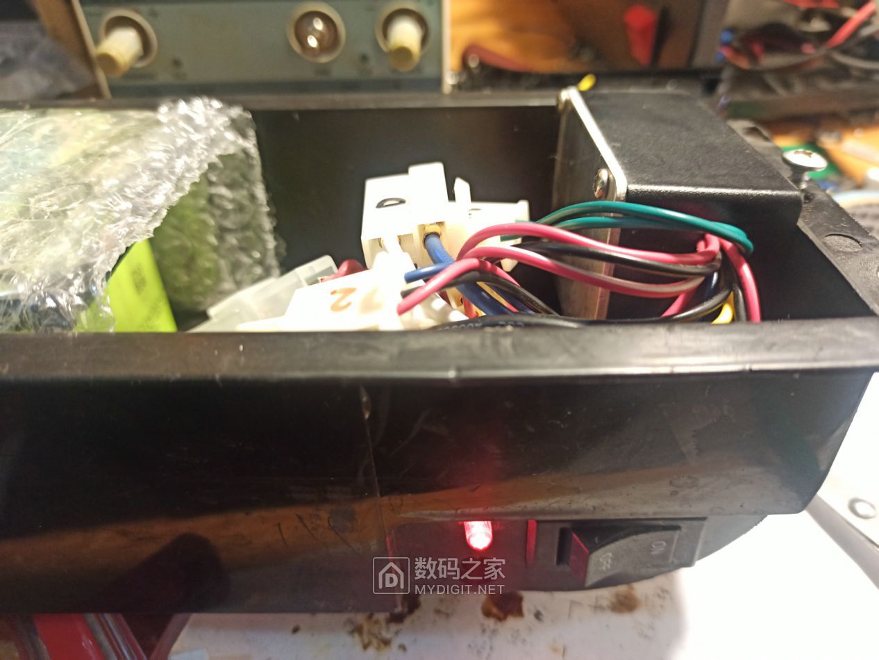

装车,给指示灯和总电源开关打胶固定,顺带防水哈哈
工作正常,电机转得欢快,小区骑着溜了一圈,速度跟跑步差不多,毕竟功率太小了,当个玩具反正是不亏的

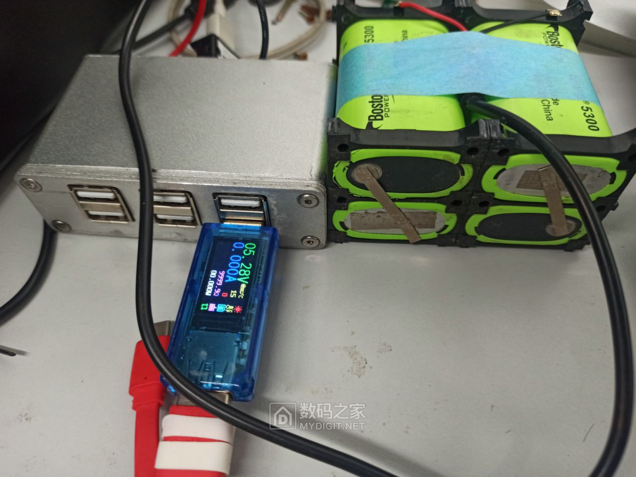

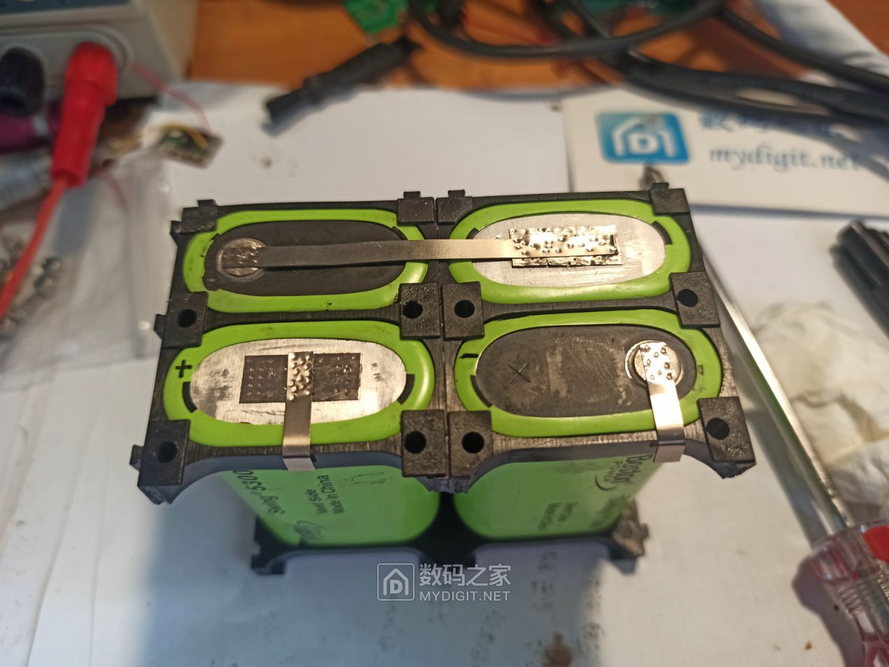

剩下的容量低于4900的电芯搞个快充电源,四串
这个电流不大,两重镍带即可,支架是必须的
配合之前自制的6口QC3.0桌面快充,给手机轻松18W,哈哈,瞬间对波士顿锂电好感倍增,能量密度确实比18650强一点,组装也方便。
最终花了半张毛爷爷和一个晚上的时间组装电池包,电芯没花钱
