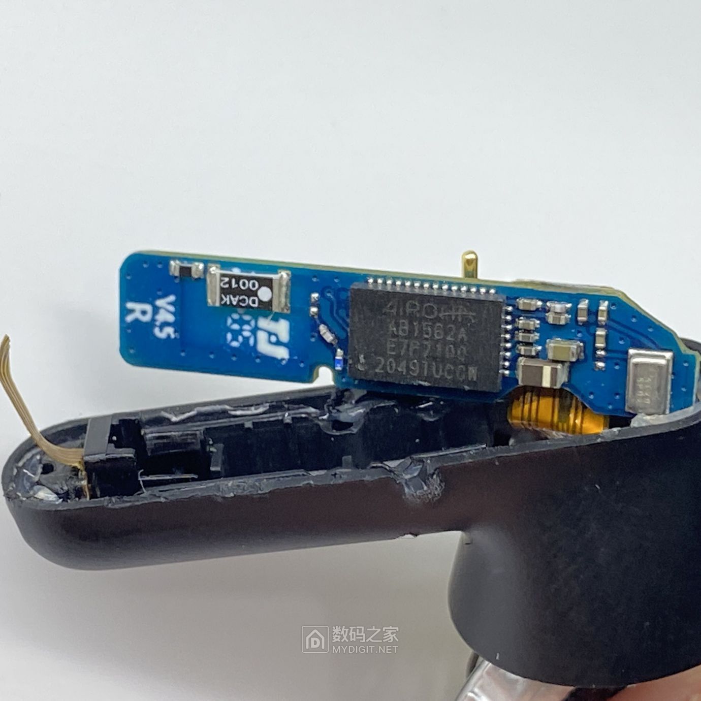

耳机的灵魂络达1562A;支持多麦混合主动降噪,支持5mA 的超低功耗工作,
30db-35db 降噪深度不输水果AirPodsPro耳机;内部集成了电源管理电路
在耳机这样寸土寸金的空间里舍得用上定制的柔性FPC和BTB连接器来集成各个部件,
好处是能够充分提升耳机的装配精度及整体耐用程度,缺点就是贵,烧钱!

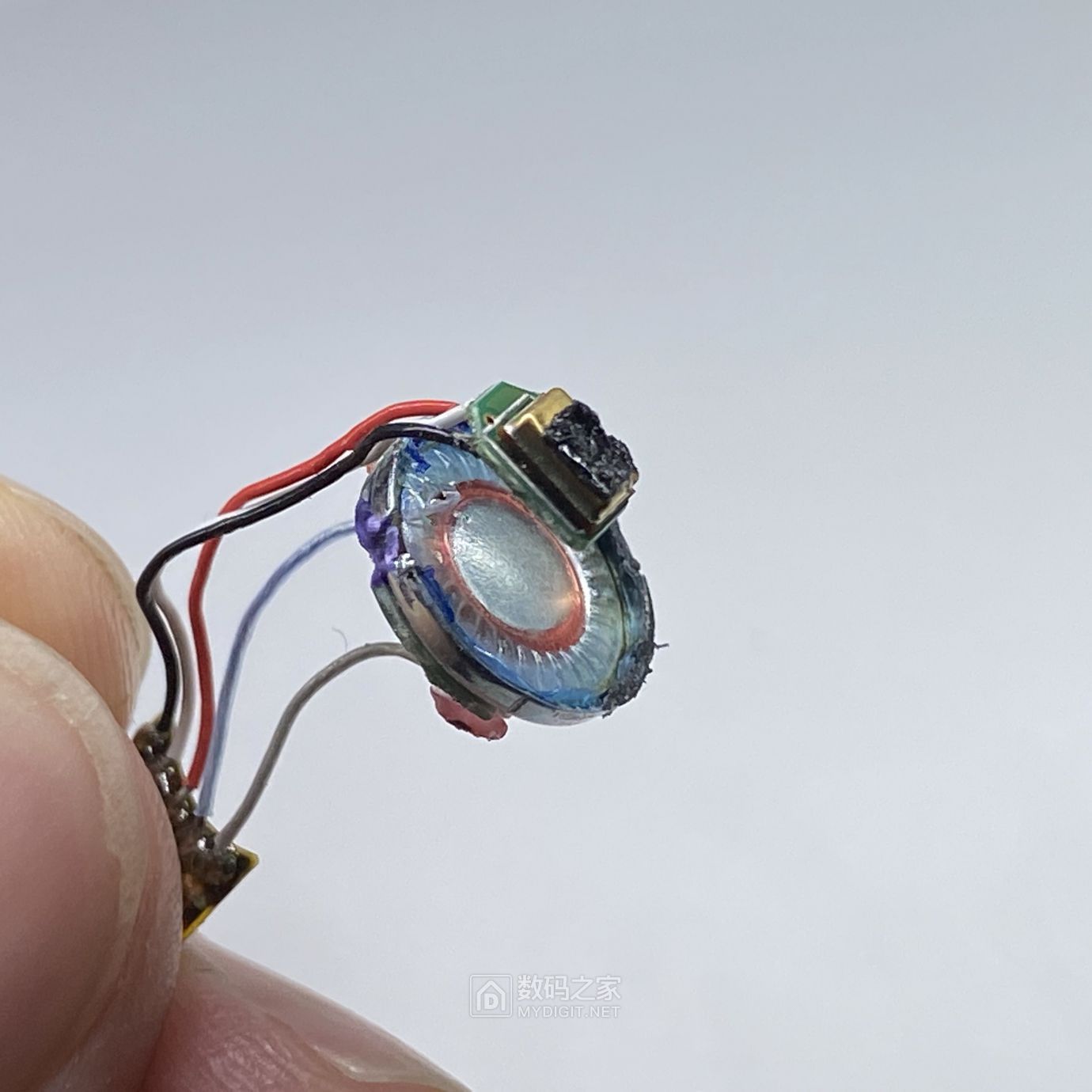

主动式降噪耳机内分为单馈降噪及前后双馈降噪ANC,前后双馈的降噪耳机单只内就含3颗硅麦,
两只耳机同时工作的时候就是6麦同时降噪
耳机动圈单元与前馈麦特写;前馈麦是用来收集耳道内噪声的
顶部外馈麦特写

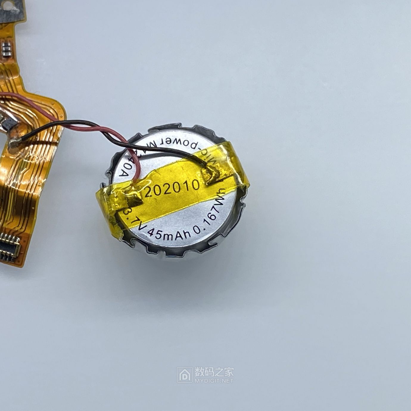

耳机本体采用MIC-POWER微电新能源的异形软包电池,电压3.7V,容量0.167Wh。
耳机单体标称充满可听歌/通话5小时。
