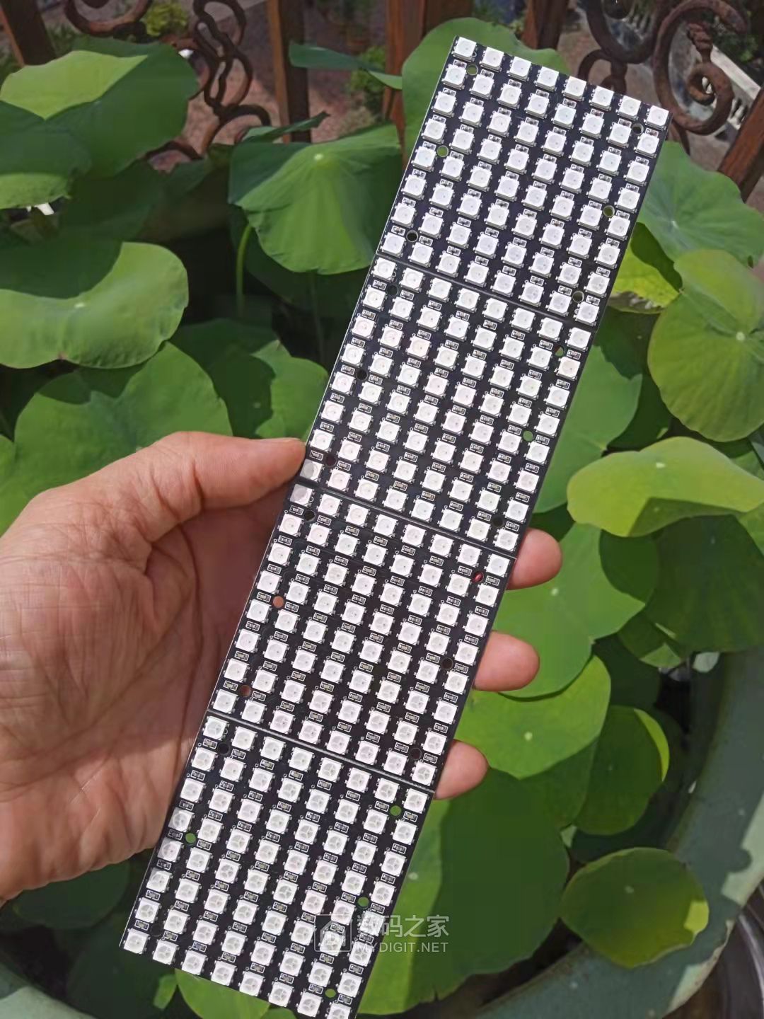

查看: 2249|回复: 89
[other] 【Arduino】168种传感器系列实验(214)---8x32位全彩WS2812B屏
发表于 2022-10-21 18:01:18 | 显示全部楼层 |阅读模式
37款传感器与模块的提法,在网络上广泛流传,其实Arduino能够兼容的传感器模块肯定是不止37种的。鉴于本人手头积累了一些传感器和执行器模块,依照实践出真知(一定要动手做)的理念,以学习和交流为目的,这里准备逐一动手试试多做实验,不管成功与否,都会记录下来——小小的进步或是搞不掂的问题,希望能够抛砖引玉。
【Arduino】168种传感器模块系列实验(资料代码+仿真编程+图形编程)
实验二百一十四:WS2812B全彩RGB像素屏 8x32点阵LED显示屏 可编程硬屏模块

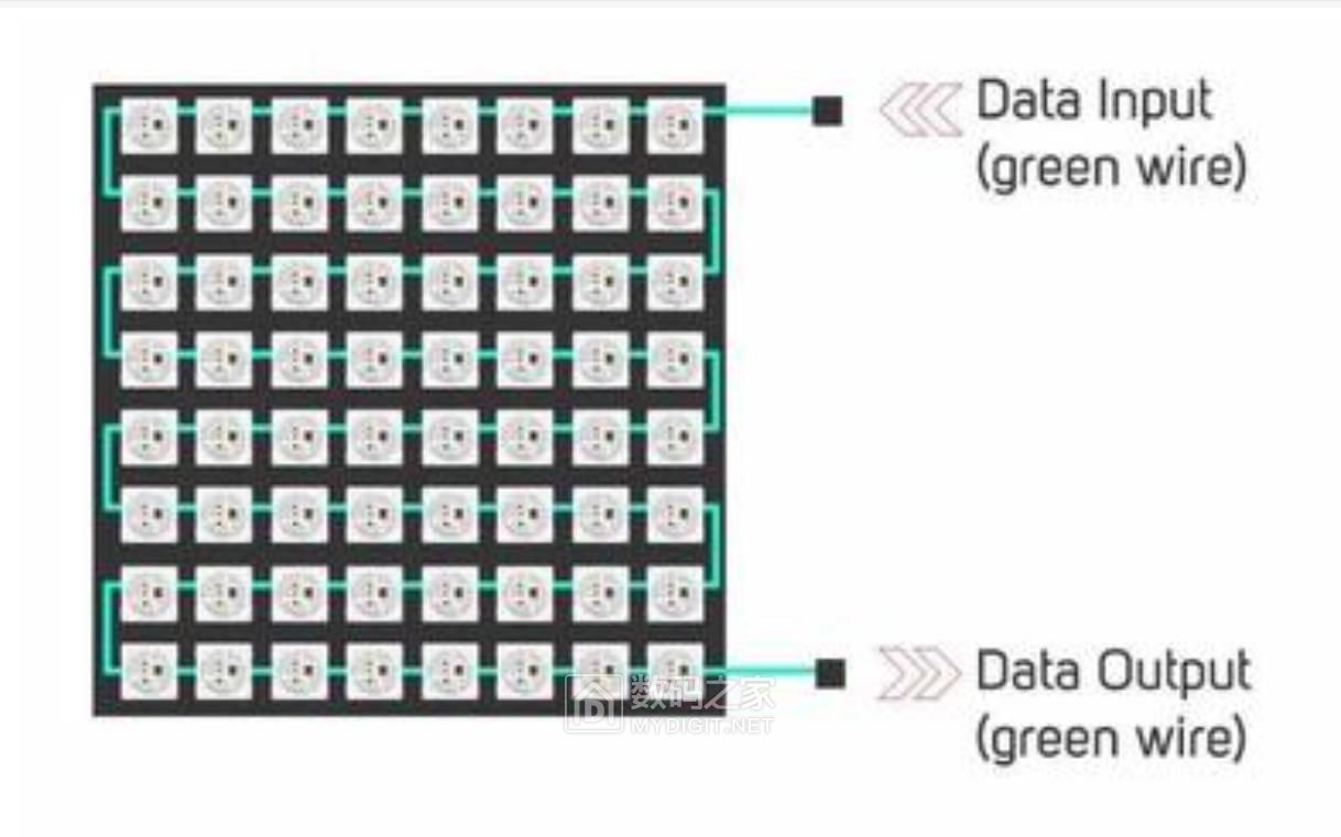

 楼主| 发表于 2022-10-21 18:11:03 | 显示全部楼层

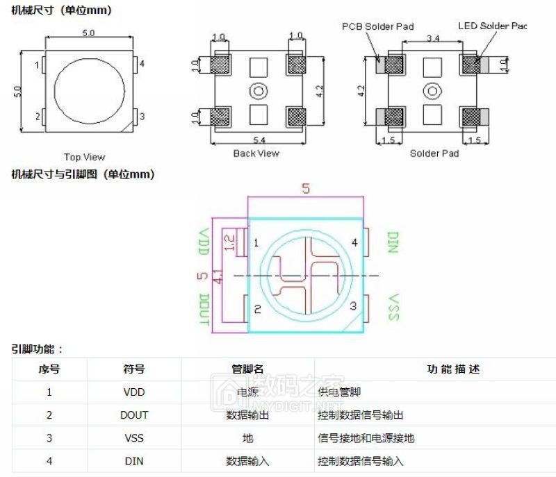

 楼主| 发表于 2022-10-21 18:15:40 | 显示全部楼层
WS2812B灯屏电原理参考图

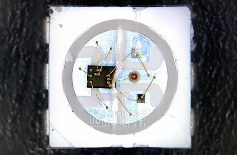

 楼主| 发表于 2022-10-21 18:17:52 | 显示全部楼层
WS2812B主要特点
智能反接保护,电源反接不会损坏IC。
IC控制电路与LED点光源公用一个电源。
控制电路与RGB芯片集成在一个5050封装的元器件中,构成一个完整的外控像素点。
内置信号整形电路,任何一个像素点收到信号后经过波形整形再输出,保证线路波形畸变不会累加。
内置上电复位和掉电复位电路。
每个像素点的三基色颜色可实现256级亮度显示,完成16777216种颜色的全真色彩显示,扫描频率不低于400Hz/s。
串行级联接口,能通过一根信号线完成数据的接收与解码。
任意两点传传输距离在不超过5米时无需增加任何电路。
当刷新速率30帧/秒时,级联数不小于1024点。
数据发送速度可达800Kbps。
光的颜色高度一致,性价比高。
主要应用领域
LED全彩发光字灯串,LED全彩模组, LED全彩软灯条硬灯条,LED护栏管。
LED点光源,LED像素屏,LED异形屏,各种电子产品,电器设备跑马灯。

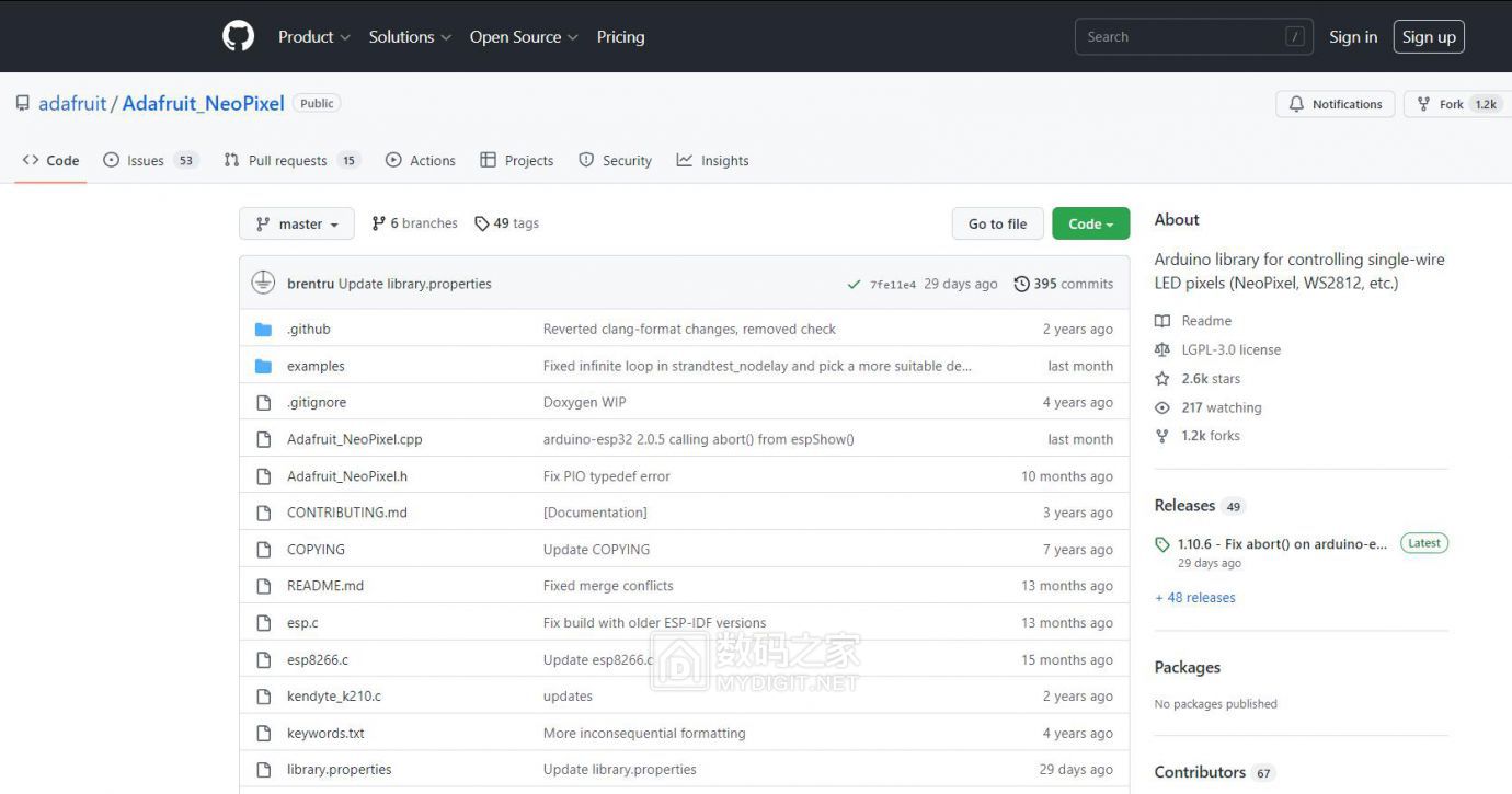

 楼主| 发表于 2022-10-21 18:31:20 | 显示全部楼层
实验涉及到的几个WS2812B相关库
安装FastLED库,工具—管理库—搜索FastLED—安装
安装NeoPixel库,工具—管理库—搜索NeoPixel—安装
安装Adafruit_NeoPixel库,
下载https://github.com/adafruit/Adafruit_NeoPixel

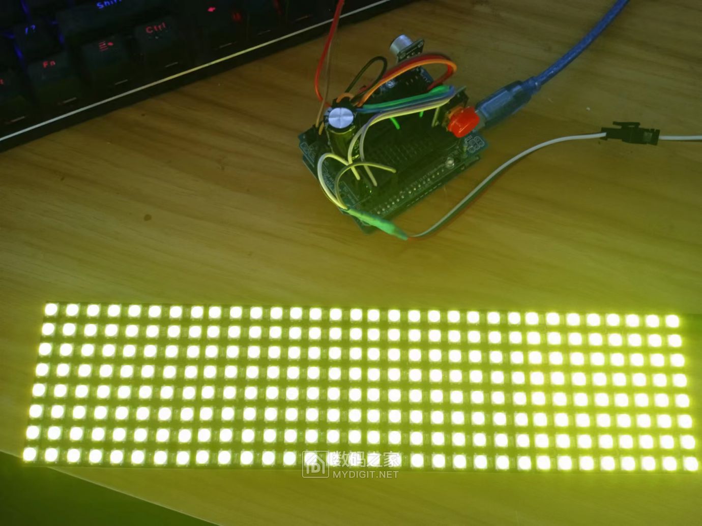

 楼主| 发表于 2022-10-22 10:22:52 | 显示全部楼层
实验场景图

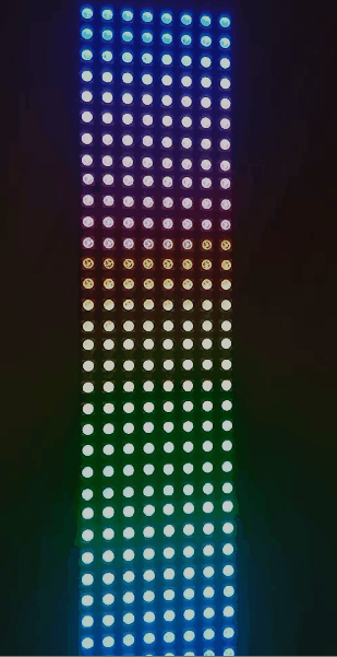

 楼主| 发表于 2022-10-22 10:36:22 | 显示全部楼层
实验场景图
