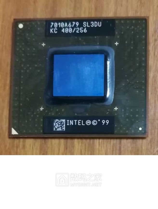

发表于 2022-7-3 22:28:34 | 显示全部楼层 |阅读模式
这是哪个时代的CPU,一台老本本上拆下的,想不起本本的型号了
发表于 2022-7-3 22:34:12 | 显示全部楼层
类别:CPU        制造商:Intel
家族:Pentium III        产品:Intel Mobile Pentium III 1000 - KP80526GY001256 (BXM80526B001256)
一般信息
类型        CPU / Microprocessor
细分市场        Mobile
系列
CPU 编号
KC80526NY400256 is an OEM/tray microprocessor
频率           400 MHz
总线速度           100 MHz
时钟倍频器           4
封装        495-ball plastic BGA2 (PBGA-B495)
1.22" x 1.07" (3.1 cm x 2.72 cm)
接口        BGA495
S规格号
部件号        ES/QS处理器        生产处理器
        QF35        SL3DU        SL43K
KC80526NY400256        +        +        +
架构 / 微体系结构
微体系结构        P6
处理器内核           Coppermine
核心步进           BA2 (SL3DU)
BB0 (SL43K)
CPUIDs        681 (SL3DU)
683 (SL43K)
制造工艺        0.18 micron
28 million transistors
数据位宽        32 bit
CPU核心数        1
线程数        1
浮点单元        Integrated
1级缓存大小           16 KB 4-way set associative instruction cache
16 KB 4-way set associative write-back data cache
2级缓存大小           256 KB 8-way set associative on-die cache
特征
MMX instructions
SSE / Streaming SIMD Extensions
低功耗特性
Stop Grant mode
Auto Halt mode
Sleep mode
Deep Sleep mode
Quick Start mode
电/热参数
V核           1.6V
最小/最大工作温度           0°C - 100°C
Notes on Intel Mobile Pentium III 400 MHz
Markings on the processor are "KC 400/256"

发表于 2022-7-3 22:49:21 | 显示全部楼层
看样子想笔记本的U,奔兔还奔三? 400 MHz,看频率是奔兔,日期是99年,奔三发布替代奔兔。

发表于 2022-7-4 12:06:11 | 显示全部楼层
热开水 发表于 2022-7-4 08:25
大侠是通过什么查出来的,
cpu都有一个编号 就像这个cl3du
发表于 2022-7-4 12:48:27 | 显示全部楼层
wzc1915 发表于 2022-7-3 22:47
赛扬?
字数补丁。
早期的赛扬不会有256的缓存
发表于 2022-7-15 01:09:17 | 显示全部楼层
SL3DU @ 移动式英特尔 奔腾 III 400 MHz,256K 高速缓存,100 MHz 前端总线
发表于 2022-7-15 15:19:18 | 显示全部楼层
英特尔奔腾三处理器
发表于 2022-7-26 11:11:39 | 显示全部楼层
99年的,不是有标签吗。
