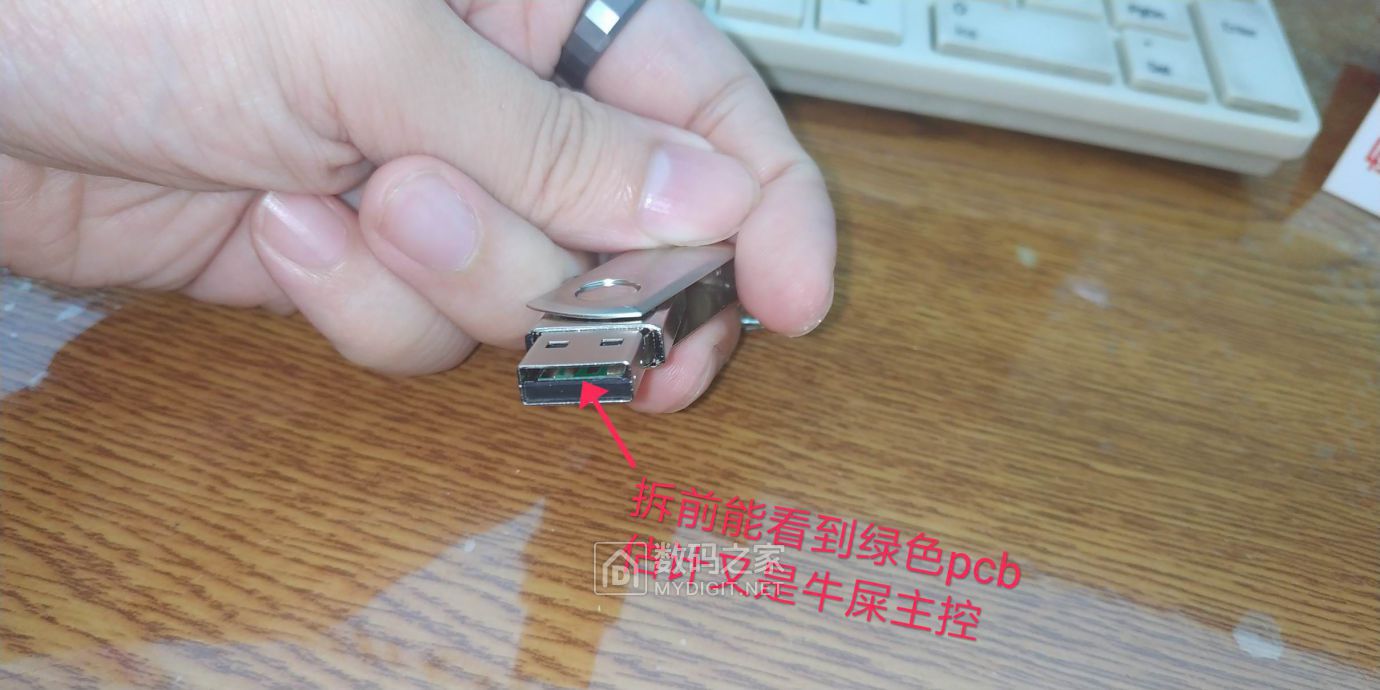

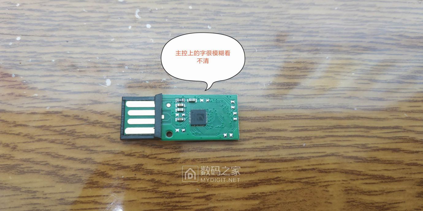

接前帖:https://www.mydigit.cn/thread-331310-1-1.html  红包后7毛9包邮,总算不是牛屎主控算是比较正常的u盘了

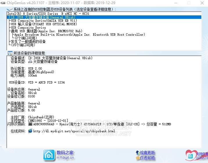

发表于 2022-8-23 19:43:30 | 显示全部楼层
独立主控,slc存储不错啊
发表于 2022-8-23 19:57:34 | 显示全部楼层
SLC啊,要是512G的话就爽了
发表于 2022-8-23 20:03:53 | 显示全部楼层
我真的看成了512G的slc

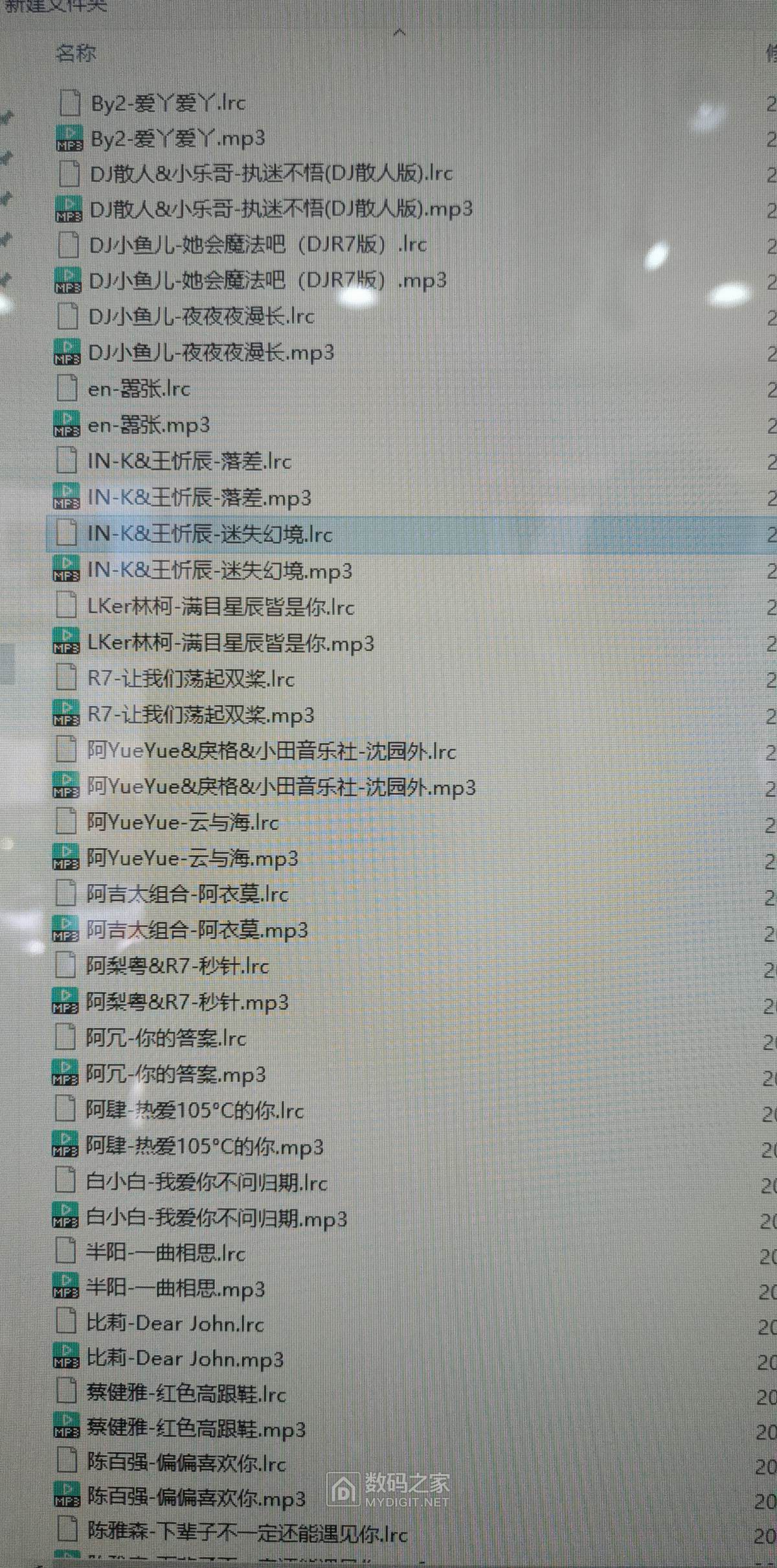

发表于 2022-8-23 20:10:49 | 显示全部楼层
和我拆的那些个音乐U盘一模一样。。。
 楼主| 发表于 2022-8-23 20:38:26 | 显示全部楼层
玛德陛下 发表于 2022-8-23 20:10
和我拆的那些个音乐U盘一模一样。。。
一家买的也不是没可能

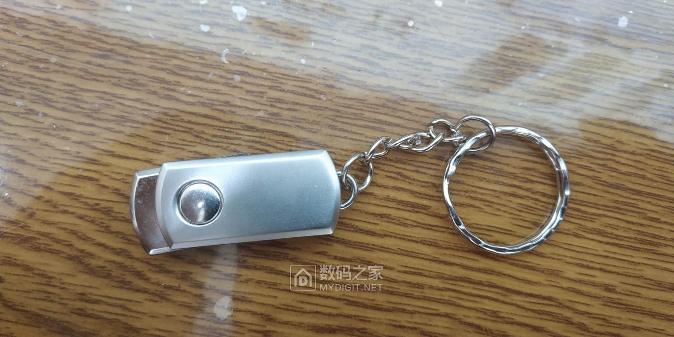

发表于 2022-8-23 20:41:05 | 显示全部楼层
这个价格有外壳也是合适的感觉

发表于 2022-8-23 22:51:11 | 显示全部楼层
这个容量应该不会太假吧

发表于 2022-8-26 13:31:55 | 显示全部楼层
这还不错吧 没有虚标

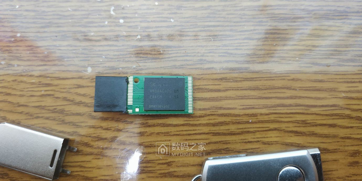

发表于 2022-8-26 22:13:11 来自手机浏览器 | 显示全部楼层
我把储存吹下来了,然后没有钢网植锡,
 楼主| 发表于 2022-8-27 09:11:53 | 显示全部楼层
zhkrid 发表于 2022-8-26 22:13
我把储存吹下来了,然后没有钢网植锡,
感觉颗粒应该是emmc5.0或5.1
