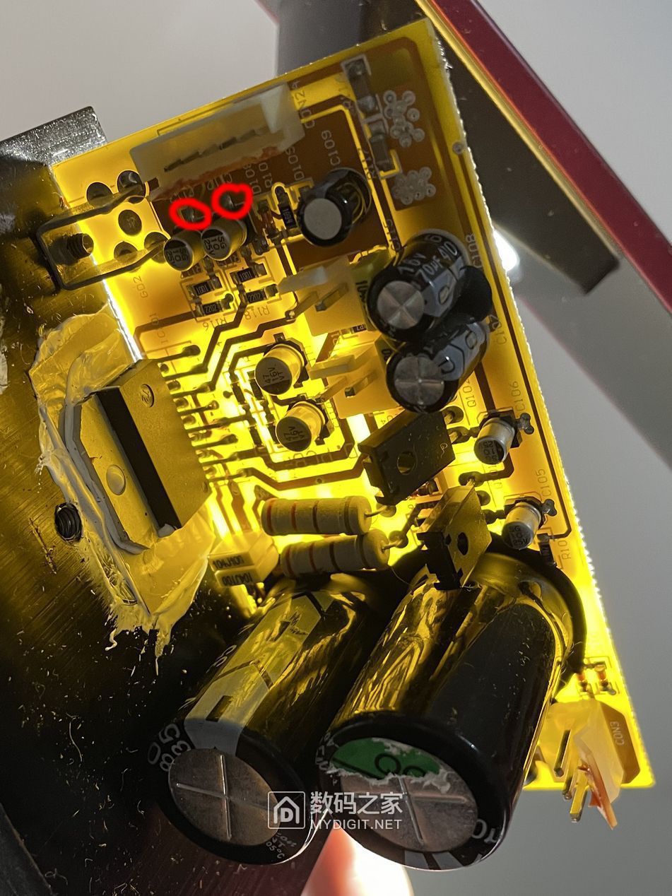

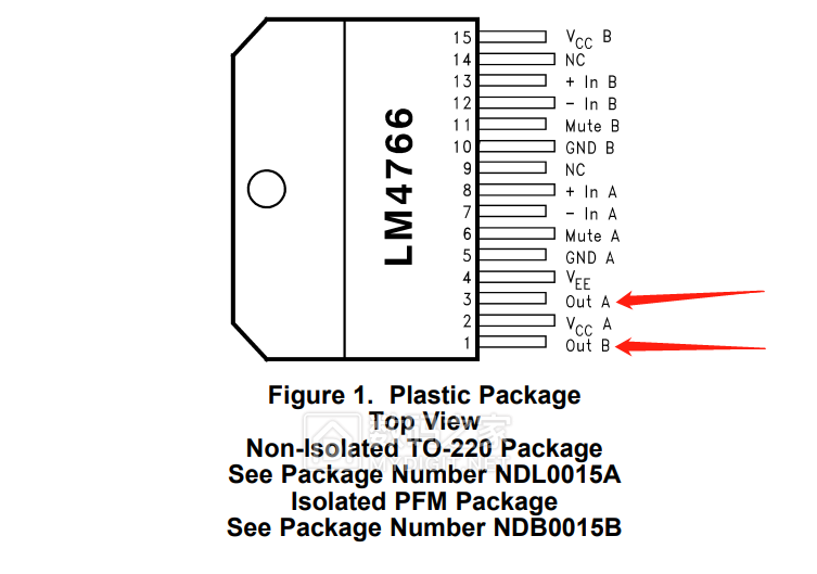

前贴在这里: https://www.mydigit.cn/thread-330539-1-1.html首先感谢大家的回复,谢谢!
镊子碰测了这两个点,感觉声音差不多。这个插头的1,2针脚对应的左右音箱(就是红色圈),短接明显感觉声音变大。 那嫌疑最大就是图2的 六脚电位器故障了吧?

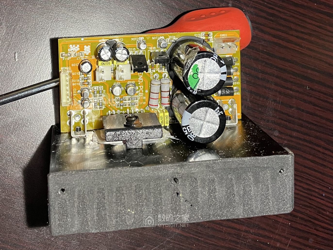

 楼主| 发表于 2022-9-4 18:26:21 | 显示全部楼层
wsy_2008 发表于 2022-8-27 15:32
用无水酒精滴进去,不停的装,可以清洗一下,有效果。另外我试过滴汽车或者摩托车机油进去也是可以的。 ...
直接把 第一个电位器 换了, 还那样,没好。。。
左右音箱声音,一个偏小。
难道是板上电容坏了?
发表于 2022-9-4 20:25:09 | 显示全部楼层
先判断出是哪块板子问题,功放板的话查功放芯片周边电阻是否变值,没有问题的话是功放芯片问题。
