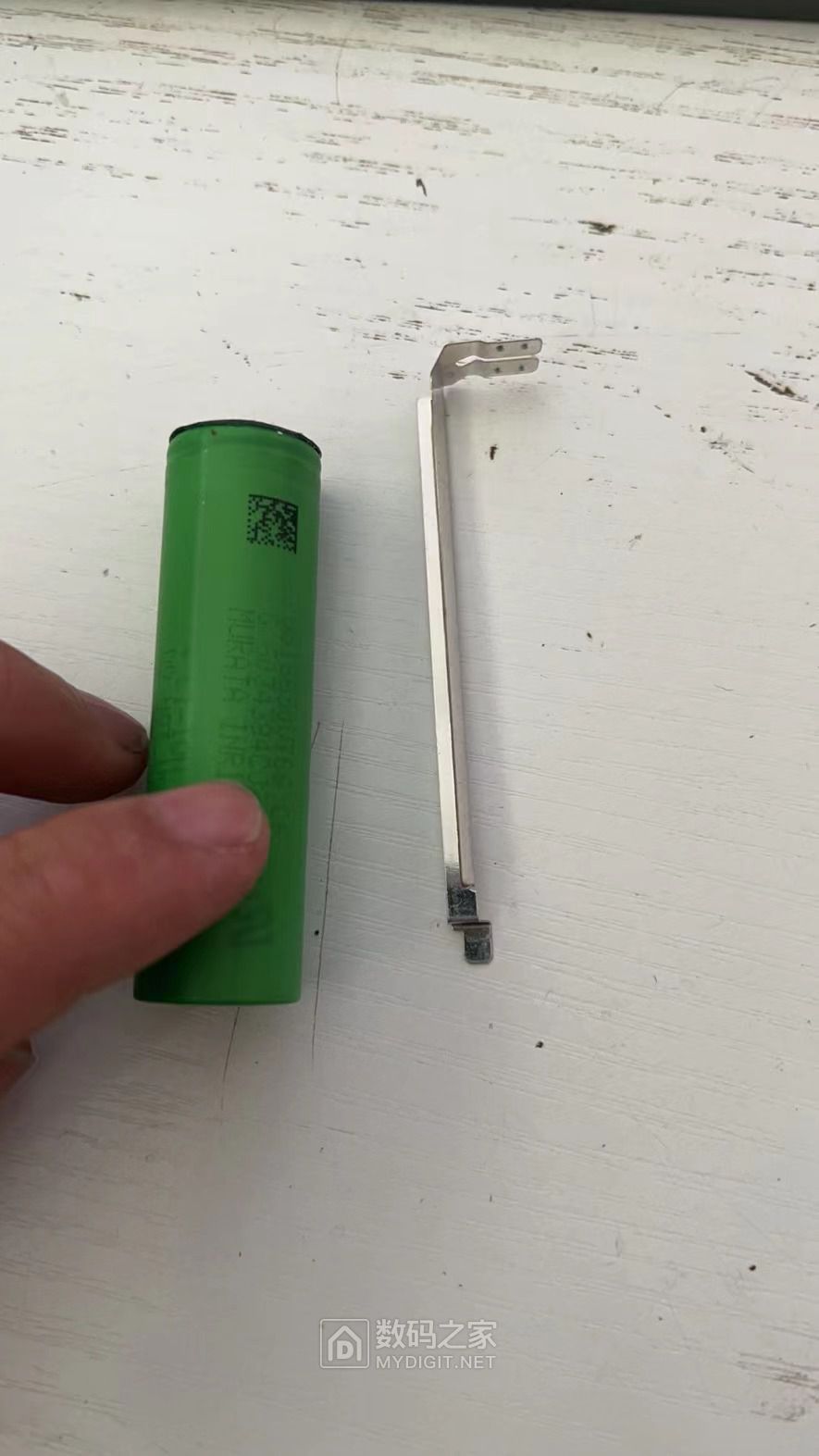

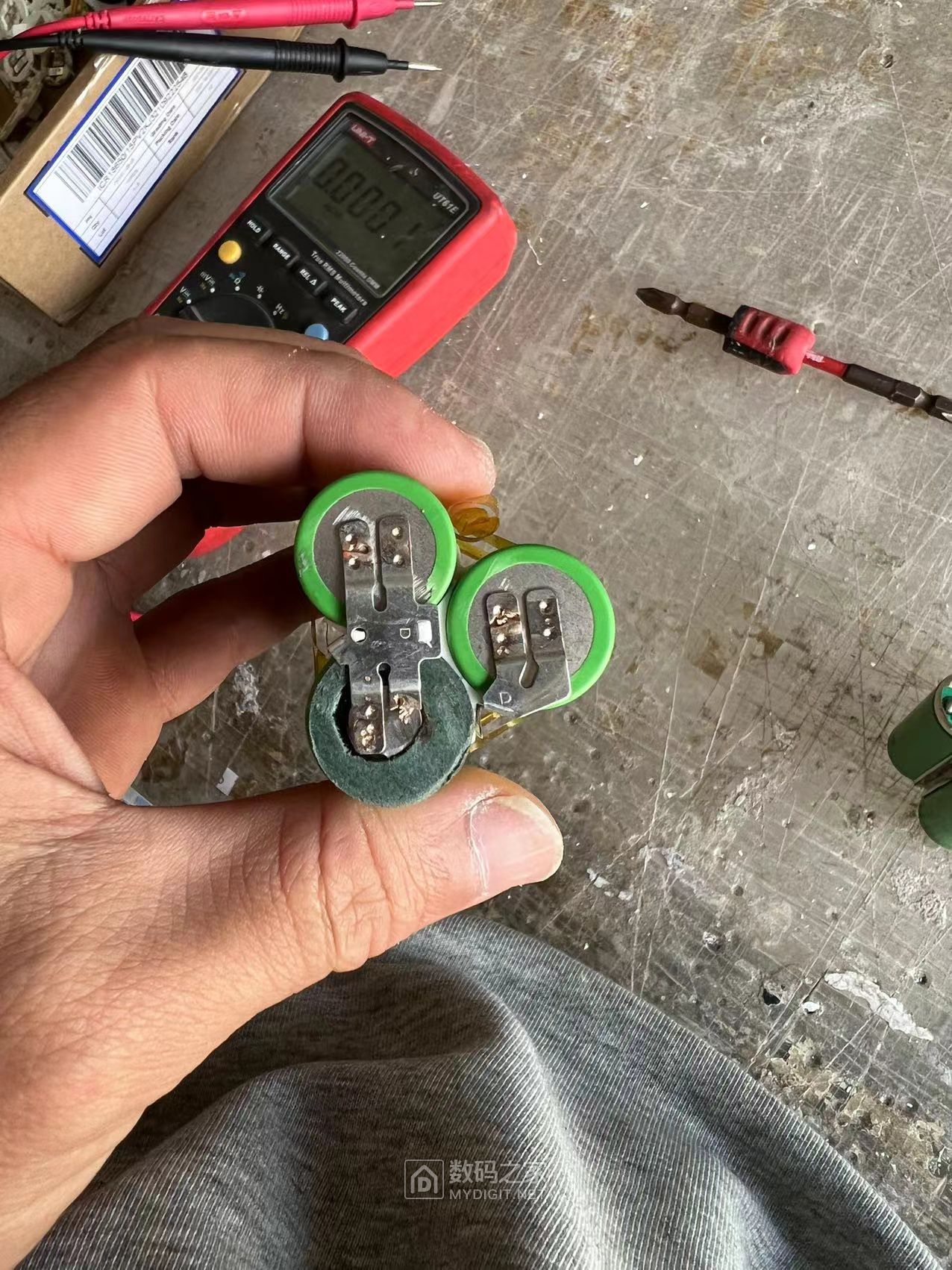

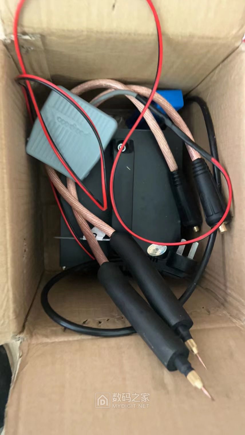

变压器点焊机,点这种电池片,怎么都点不牢固,时间久了就把连接片融化了,还是点不牢,请问是什么原因?
机器闲鱼买的280,
输出4v1000,我拆开看次级是25平方4圈。电池我看不知道是啥片,电流最大的时候,如果时间短了点不住,时间长了就直接融化了,颜色是有点像紫铜的颜色。
是米沃奇的原装电池的链接片
详细照片,我明天上,谢谢大家的帮助

什么变压器,输岀绕组参数,快速接头换成线鼻子,点焊笔换成铜排做的那种

你的镍带是纯镍,还是镀镍,多厚的?这种点焊机点纯镍功率不够,我自己做了一个变压器的,功率应该和你这差不多,镀镍点得挺牢的
发表于 2022-11-6 22:11:56 来自手机浏览器 | 显示全部楼层
很显然,楼主的电池接片太薄了,应该使用2mm厚的紫铜片

看变压器和次级绕组,如果是没改初级,就次级绕了4圈25平方线那种,也就点镀镍钢带0.15,如果改了初级,最大能点0.2纯镍。然后对比你的镍片尺寸。点不住就是电流不够。改接头啥的也没用,微乎其微。
