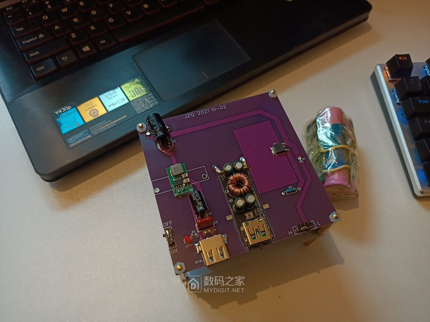

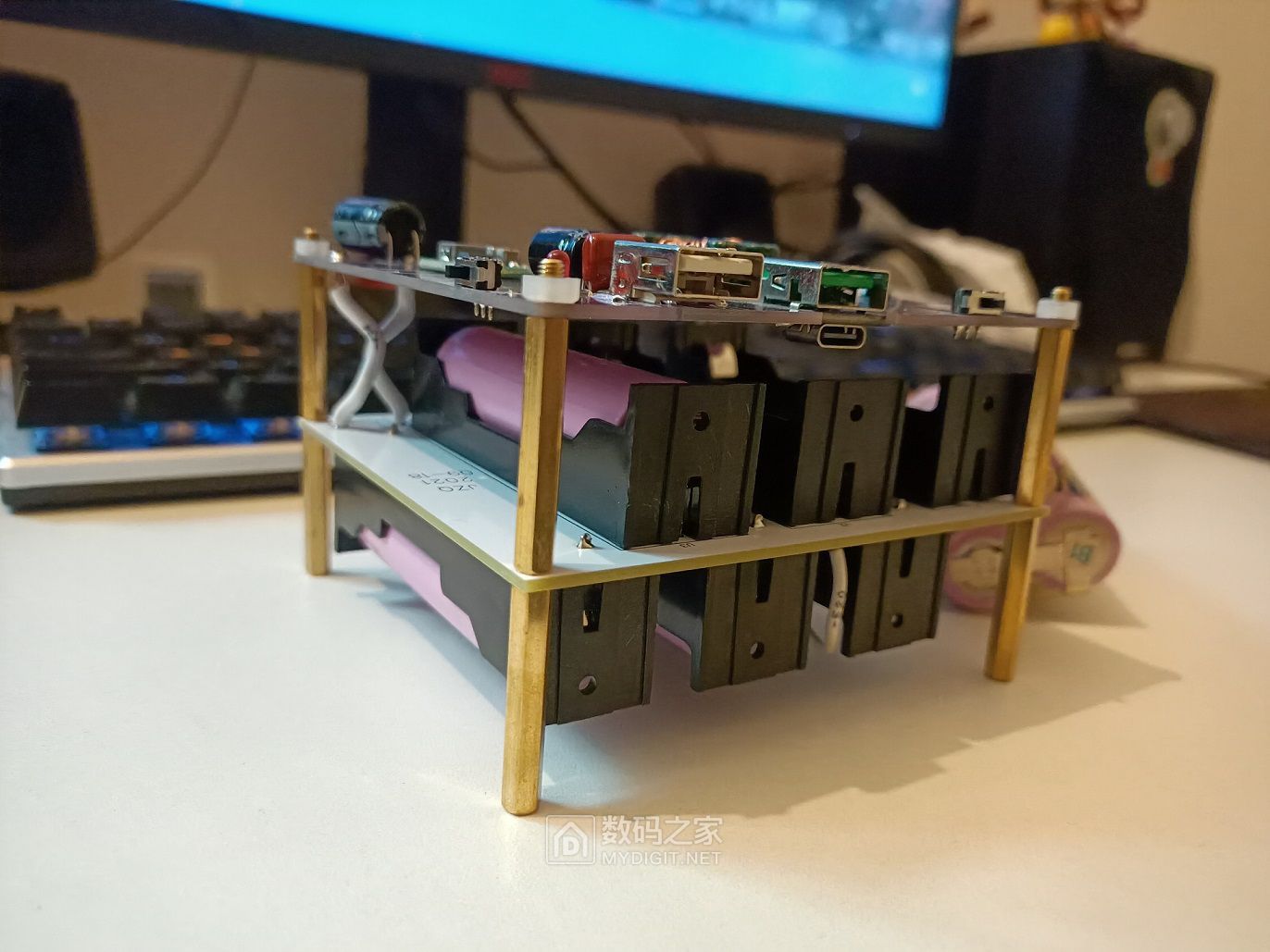

     自制桌面充电站          支持QC2.0 3.0 快充
     支持PD2.0 3.0
     支持华为FCP
     支持OPPO VOOC

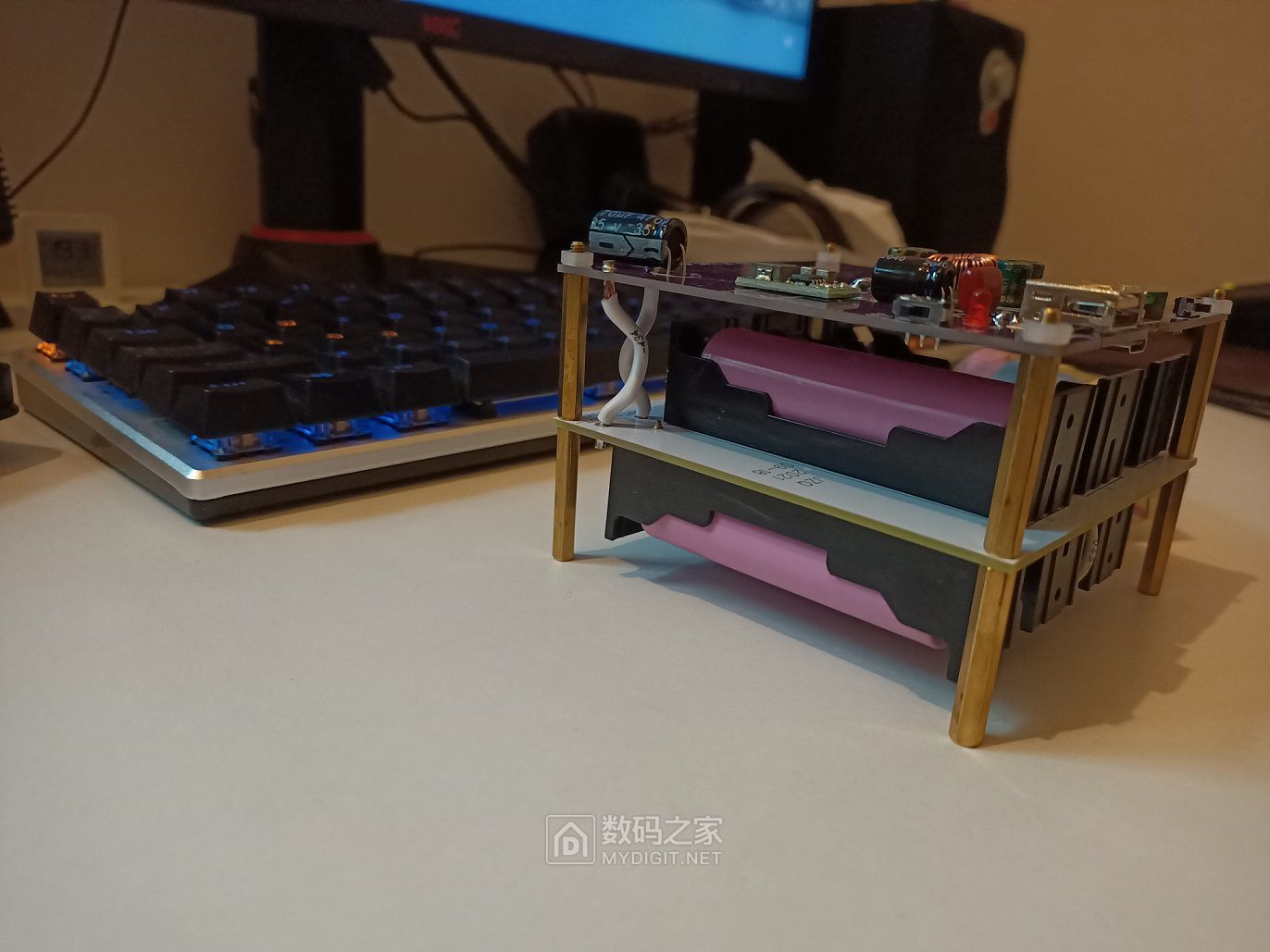

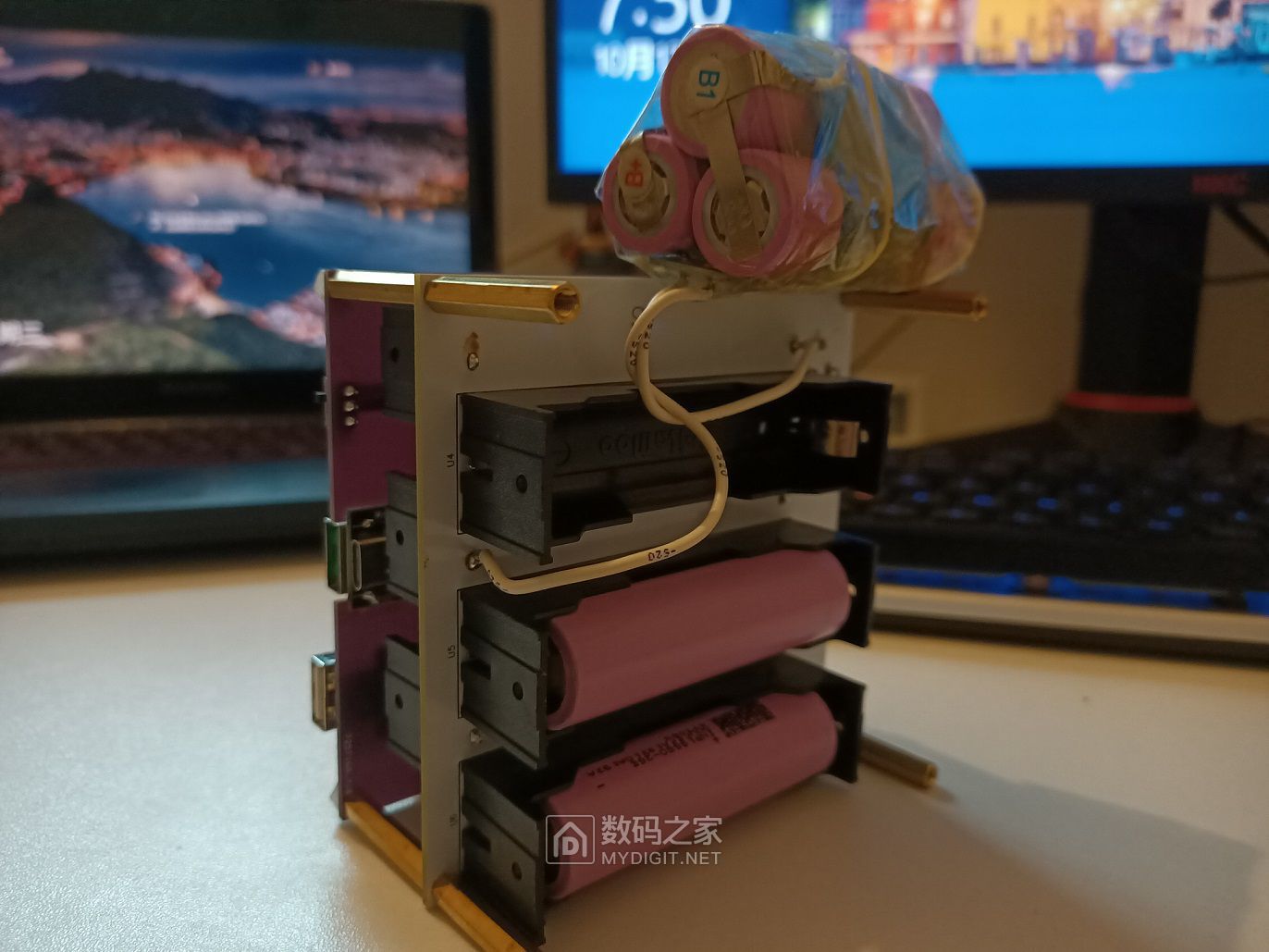

下图是正面,使用6节 18650 供电,因为手里只有3节散的 还有3节是焊接好的,所以只能用电线焊接了
下图可以看到电池座中的电池,电路板为双层结构

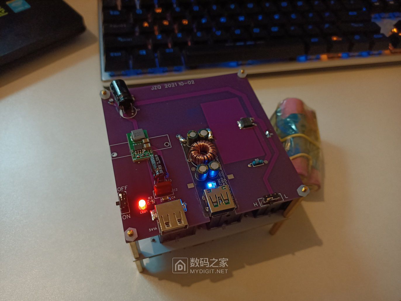

下图可以看到有两个 USB接口 一个type-c接口,其中一个USB接口是快充,一个是慢充,因为快充让手机的电池健康值掉得很快,慢充不会,并且像手环,手表等小容量电池的设备不能用高倍率充电。0.5C充电应该是比较好的。
下图可以看到红色灯旁边的慢充,和蓝色灯旁边的快充。
下图看底下,没有散装的电池了,所以电池组用电线焊接的

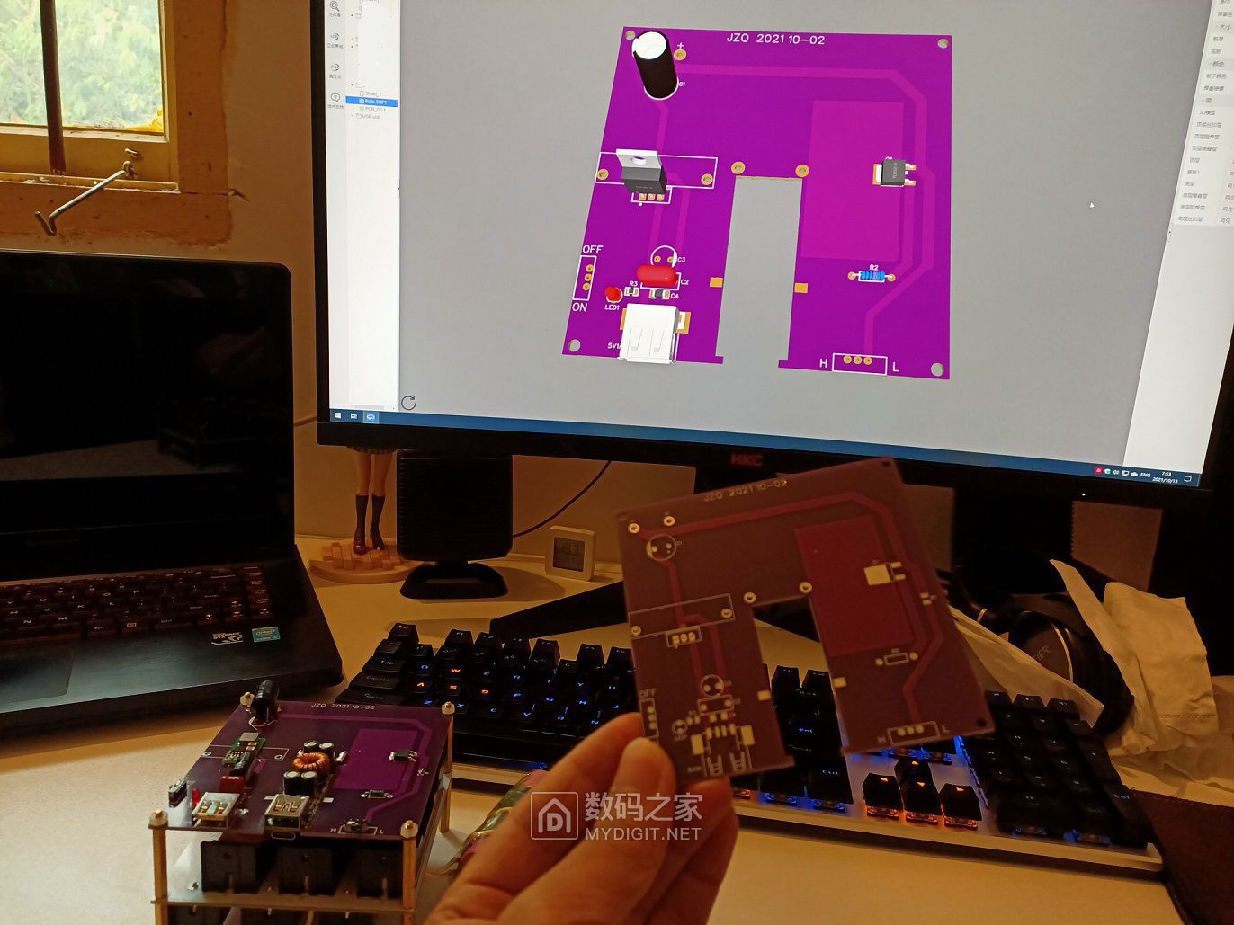

下图是PCB的3D仿真,和打的板子

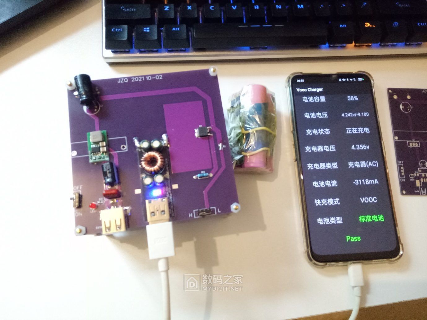

下图测试了OPPO 手机 VOOC快充,完美识别
QC快充和PD快充测试了,忘了拍照.......

发表于 2021-10-13 15:33:11 | 显示全部楼层
这个有没有依据?
发表于 2021-10-13 15:40:04 | 显示全部楼层
不还得给电池充电吗,桌面了直接接220呗
发表于 2021-10-13 15:49:52 | 显示全部楼层
裸露始终存在着隐患啊……锂电短路起来的话危险。

发表于 2021-10-13 15:55:07 | 显示全部楼层
模块是SW3518S?
发表于 2021-10-13 15:56:54 | 显示全部楼层

发表于 2021-10-13 16:06:55 | 显示全部楼层
差个显示屏,显示一下电压和电流,或都高端点显示功率,显示18650的单节电压:lol::lol::lol:

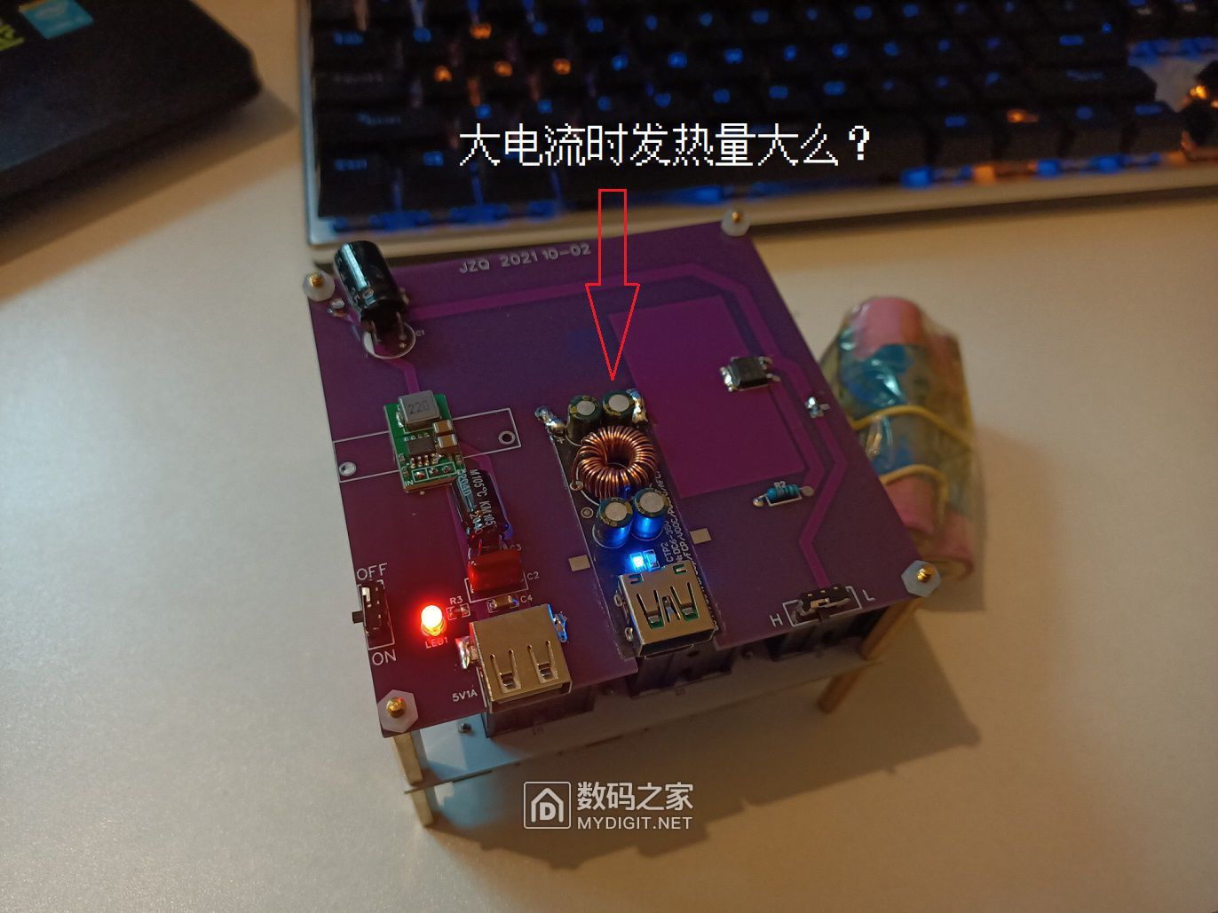

发表于 2021-10-13 16:31:51 | 显示全部楼层
这个模块发个巨大,快充根本不敢摸

 楼主| 发表于 2021-10-13 16:54:36 | 显示全部楼层
对~他们家板子还不错~:lol:
 楼主| 发表于 2021-10-13 16:55:13 | 显示全部楼层
是SW3518S 好眼光
 楼主| 发表于 2021-10-13 16:56:02 | 显示全部楼层
alangxl 发表于 2021-10-13 16:06
差个显示屏,显示一下电压和电流,或都高端点显示功率,显示18650的单节电压 ...
没必要那么麻烦嘛~

 楼主| 发表于 2021-10-13 16:57:24 | 显示全部楼层
发热的话,感觉还可以~基本上能接受,20V2A,不怎么热

我的手机是24瓦快充,充电时后壳很热,5V充电时温度就很低。
