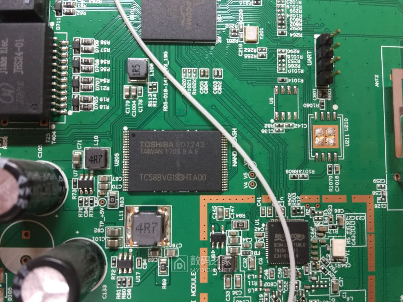

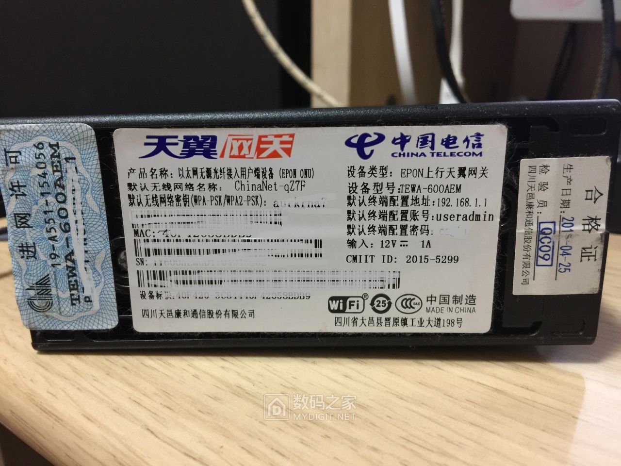

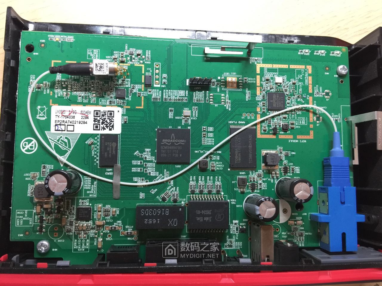

咸鱼买了个电信光猫TEWA-600AEM EPON,想知道是什么芯片,结果百度一大圈,已经有前辈拆过了,但是图片实在太模糊,于是自己也拆开看清楚点。
铭牌
铭牌

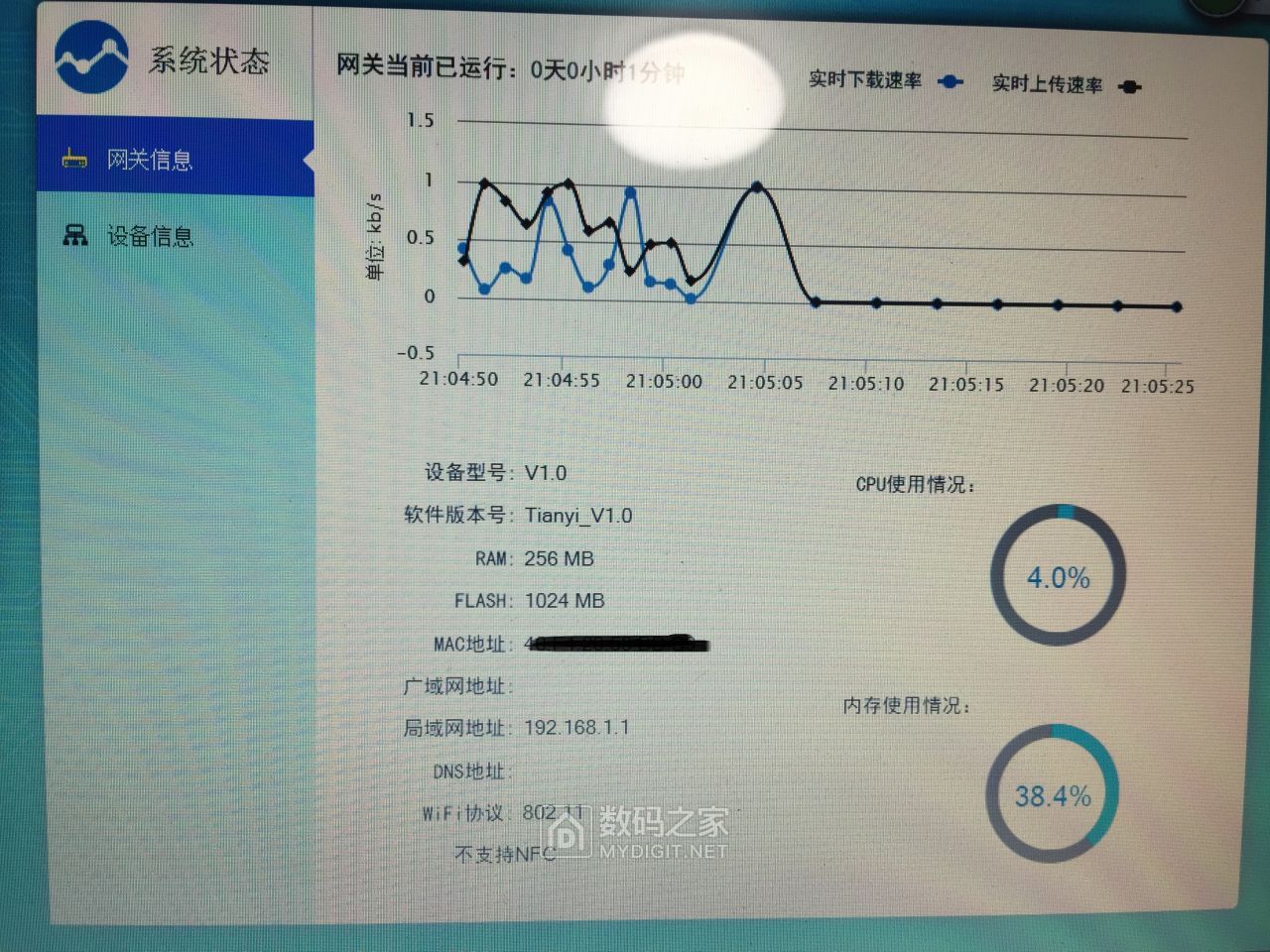

登录界面
登录界面

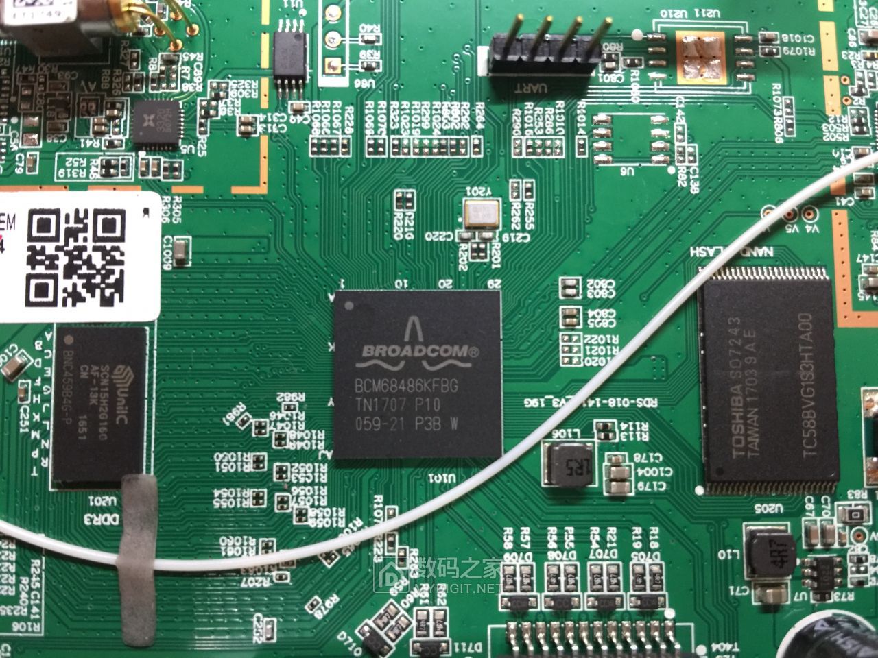

cpu
cpu
flash
flash
ram
ram

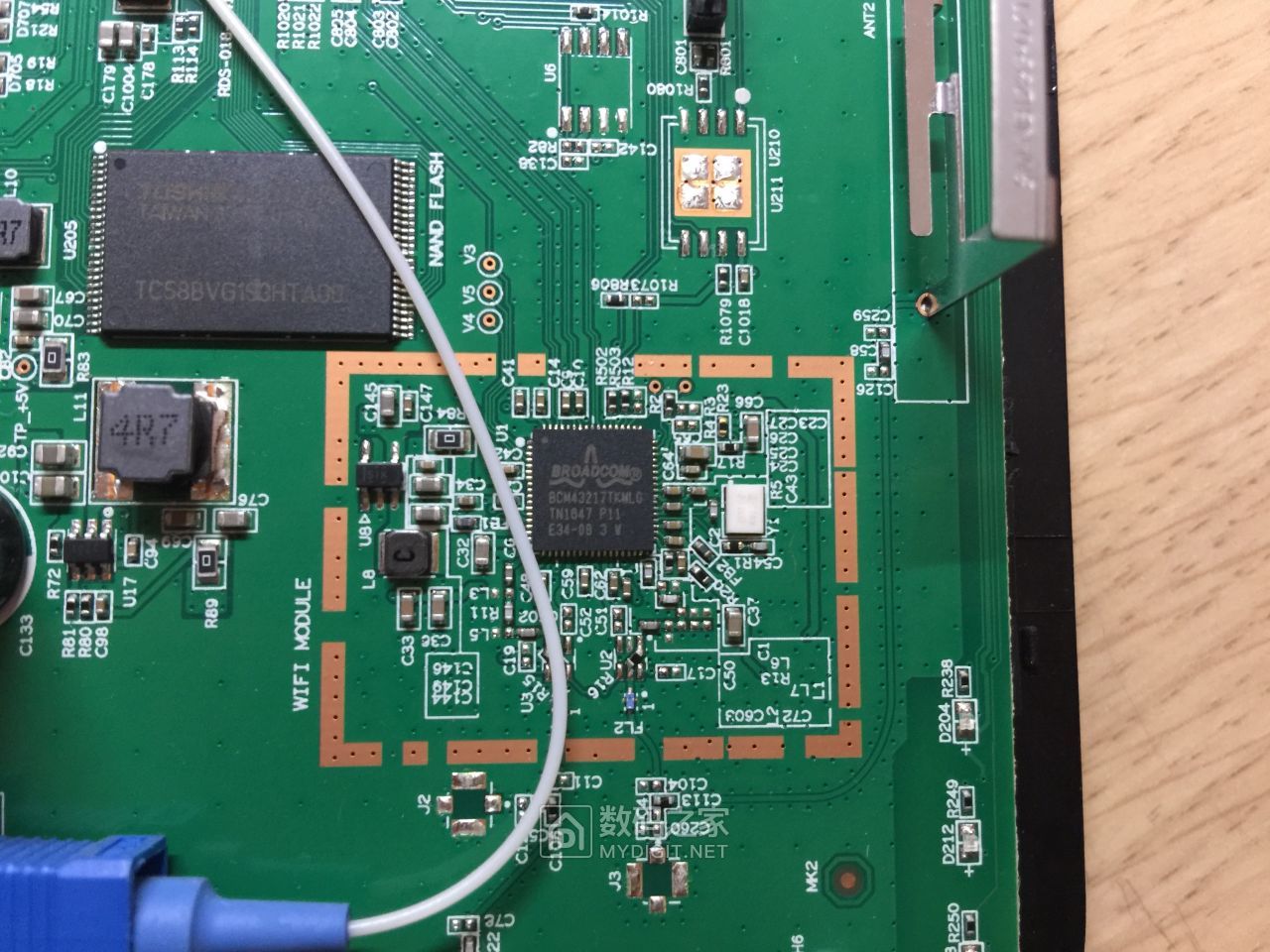

wlan
wlan
full2
full2

发表于 2019-5-17 12:20:18 | 显示全部楼层

发表于 2019-5-17 14:27:32 | 显示全部楼层
紫光内存颗粒。。。不知道自己产的还是买的晶元来封装的。
这个就不知道咯,是256M的RAM吗?
