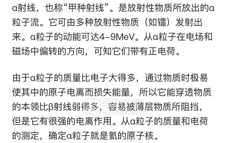

众所周知,α(阿尔法)射线弱鸡的一批,由于粒子质量大,穿透时能量损失很高,所以一张纸就能挡住,人体皮肤表层也能挡住,但要小心吃进肚子或者吸进肺里,内照射就完犊子。

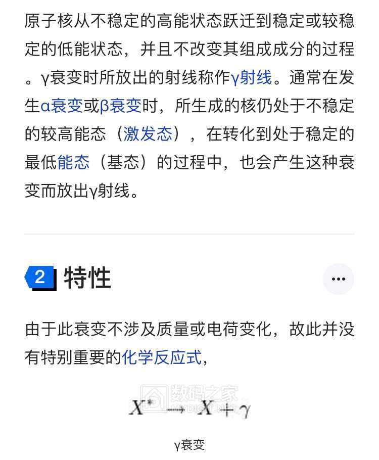

不过镅和钍要小心的并不是α射线,而是伴生的γ(伽马)射线,衰变过程中,有α和β就必然会产生γ射线,这东西危险性就不说了,穿透力和杀伤力极强,通常新闻上看到的那些捡到放射源的或者收废品的,基本就是被γ射线摧毁了DNA,所以考虑到安全,还是做个小铅盒可靠些。

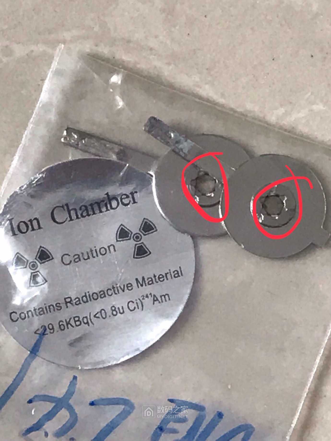

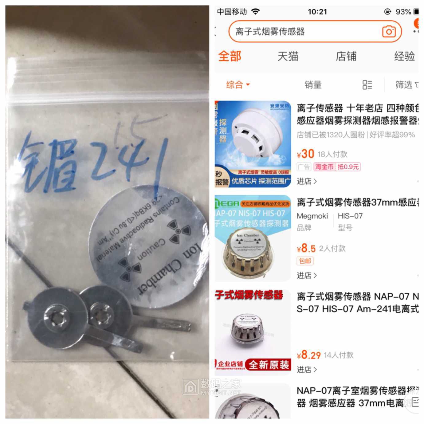

首先是烟雾探头的镅241,这种某宝上很常见,且极其便宜,可以论斤买。
实际上这种金属片你别看着这么大一块,实际上真正含镅元素的,就红圈的小坑里里,有一点点镅粉,量非常少,微克级别的,如果真这么一大块镅,价格贵不说,辐射起码是80uSv/h以上。

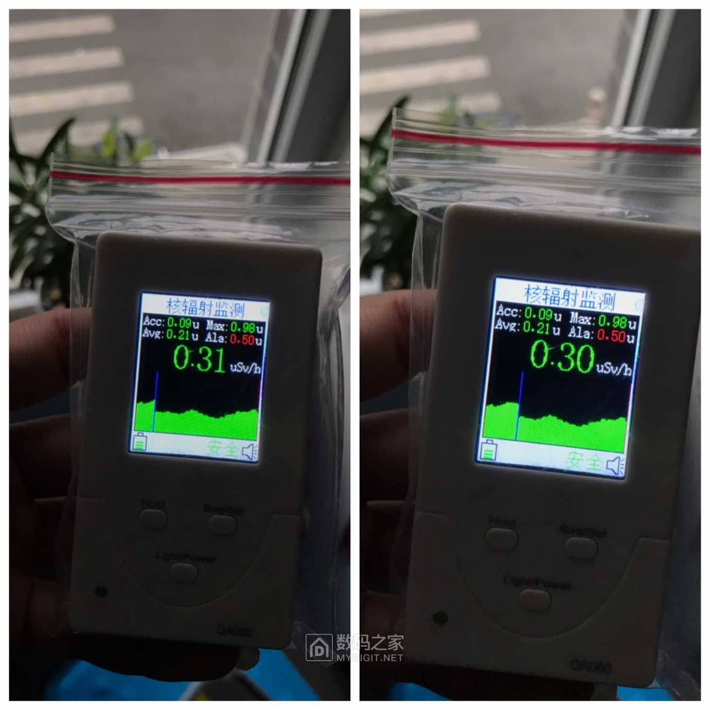

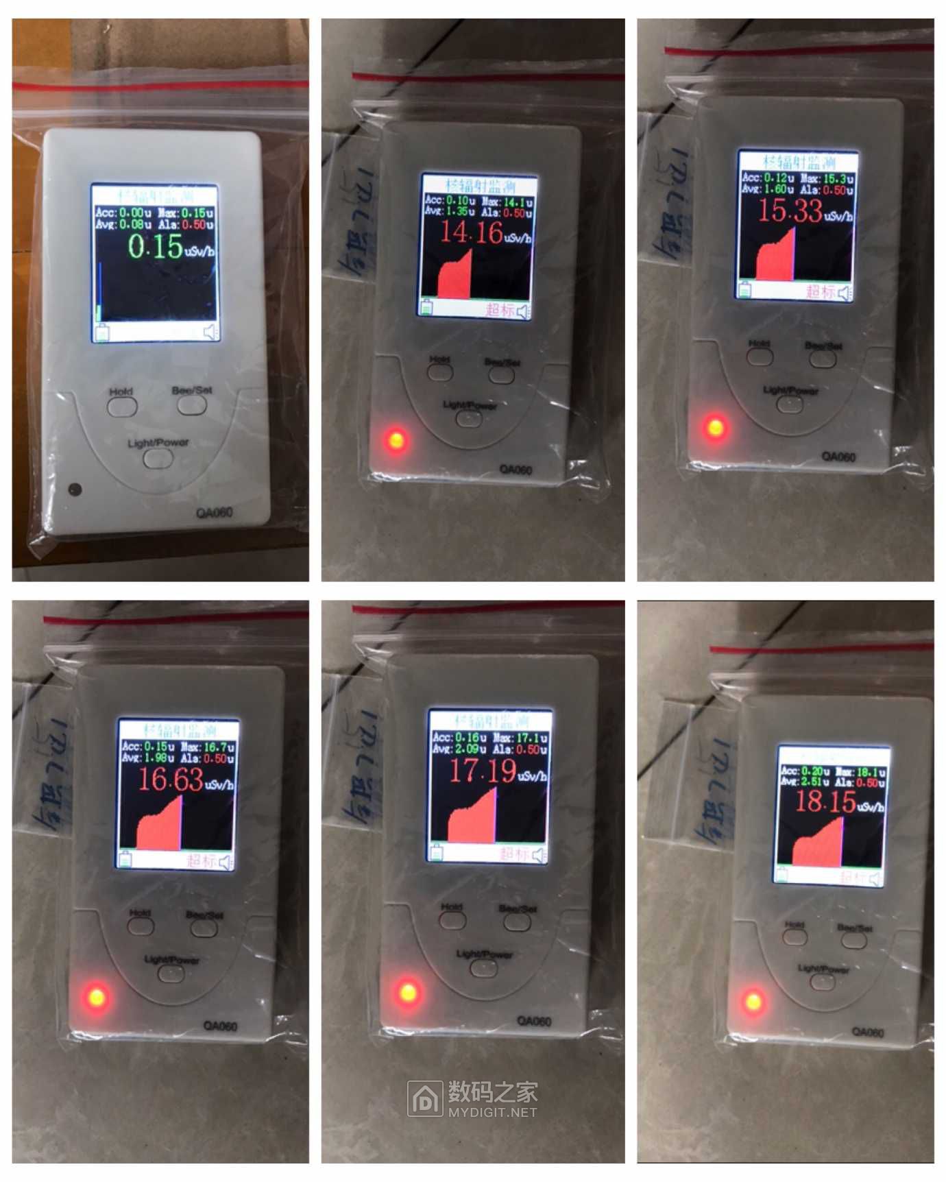

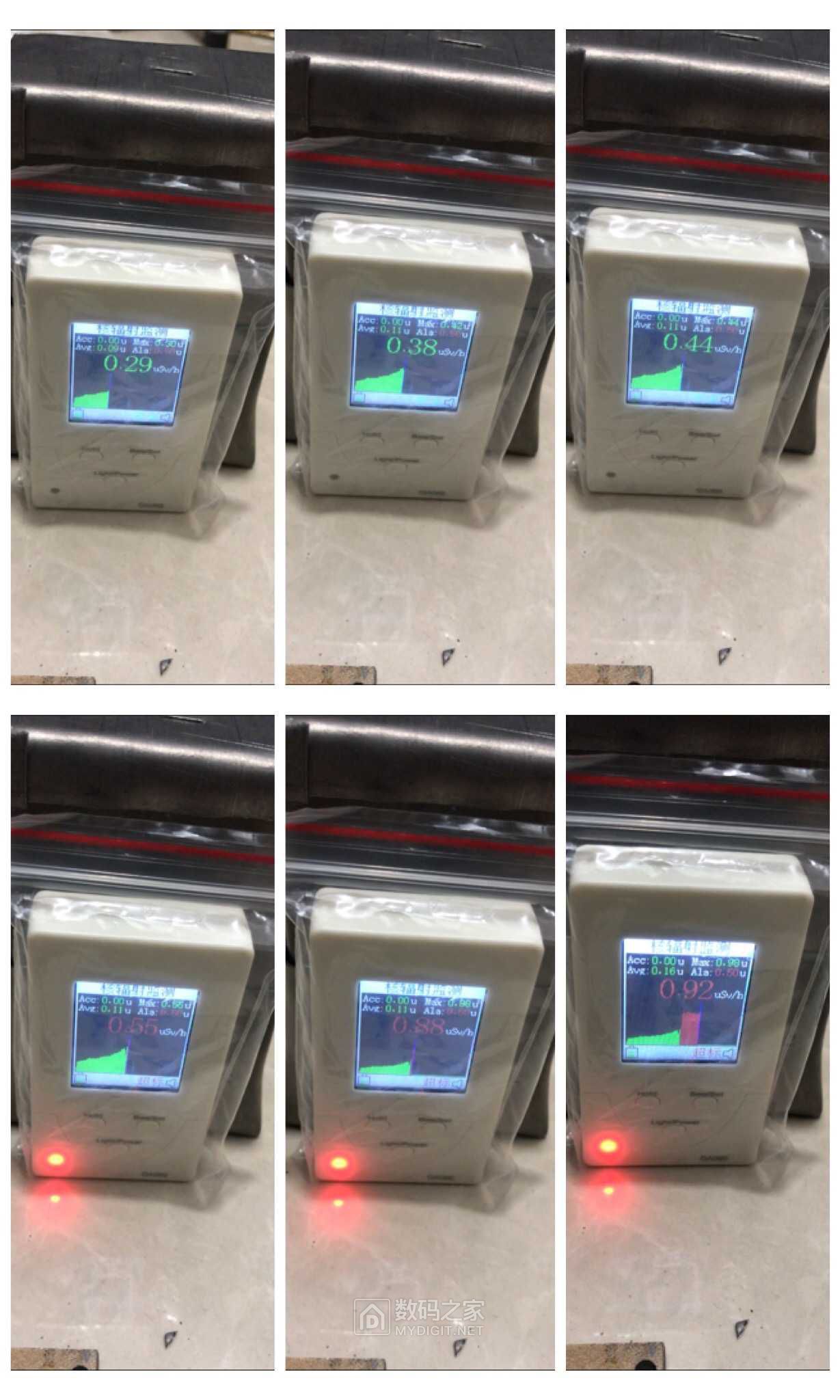

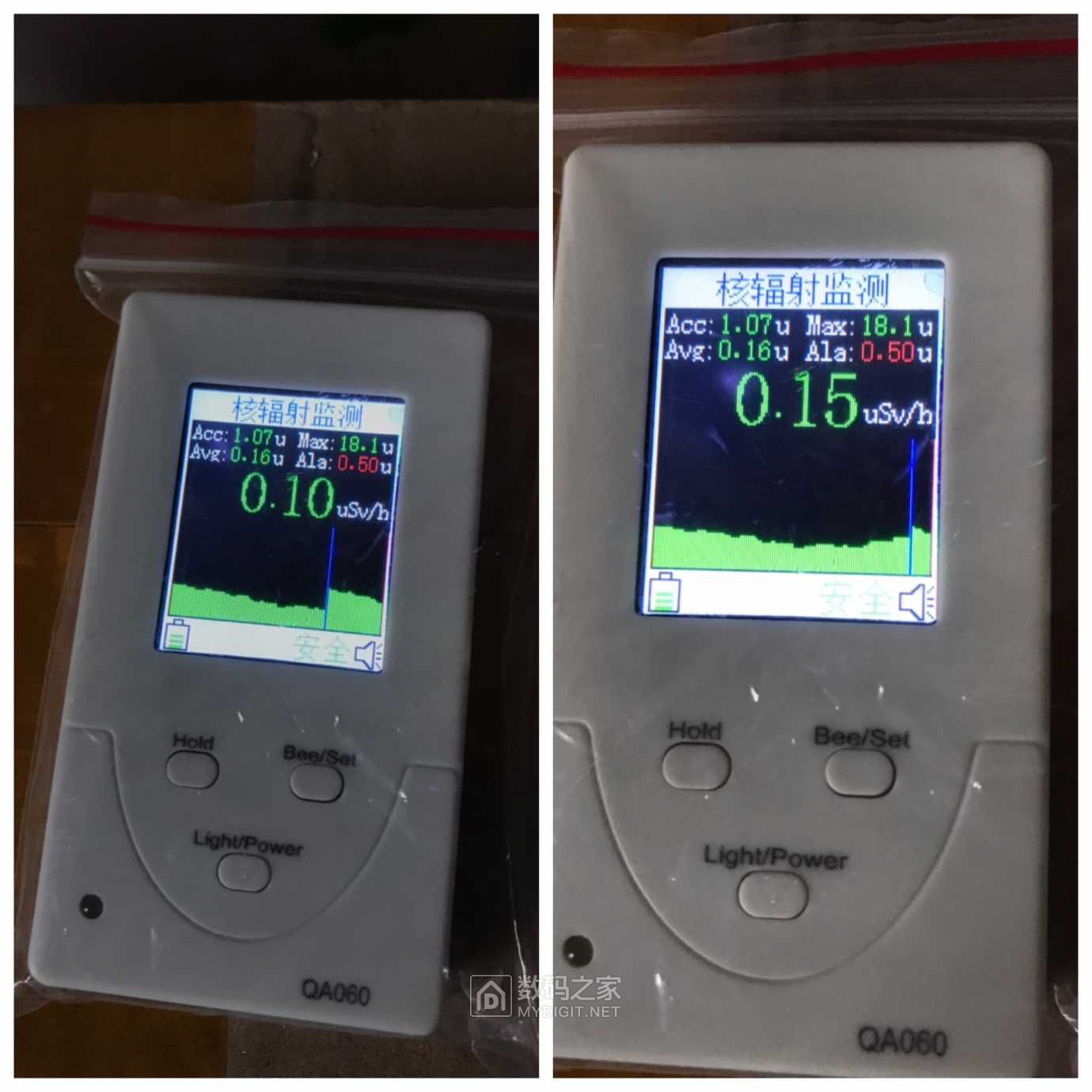

室内本地辐射0.15usv/h,正常,通常居民室内辐射在0.3usv/h以内,国家标准是0.5usv/h以内就合格。毕竟有宇宙辐射,当年切尔诺贝利往全世界空气中也撒了微量的铯137。放到镅片上后,迅速飙升14/15/16/17/最后基本18usv/h左右稳定,还行。
然后是含钍灯纱,某宝上也可以论斤卖,非常便宜。
这个灯纱的辐射要小些,最高也就10usv/h左右,涨不上去了,毕竟只是浸泡了稀硝酸钍的棉纱。一般吧。
一起放小铁盒里,隔着小铁盒呢,辐射骤降,最高就6usv/h左右,涨不动了,但还是超标,不够防护。

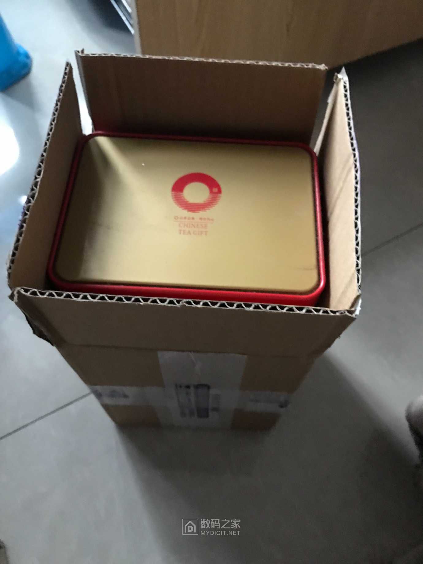

然后再套个大铁盒,最高2usv/h左右,稳定涨不动了,效果还是可以的,但还是不适合抱着睡觉啊(开玩笑啦)。

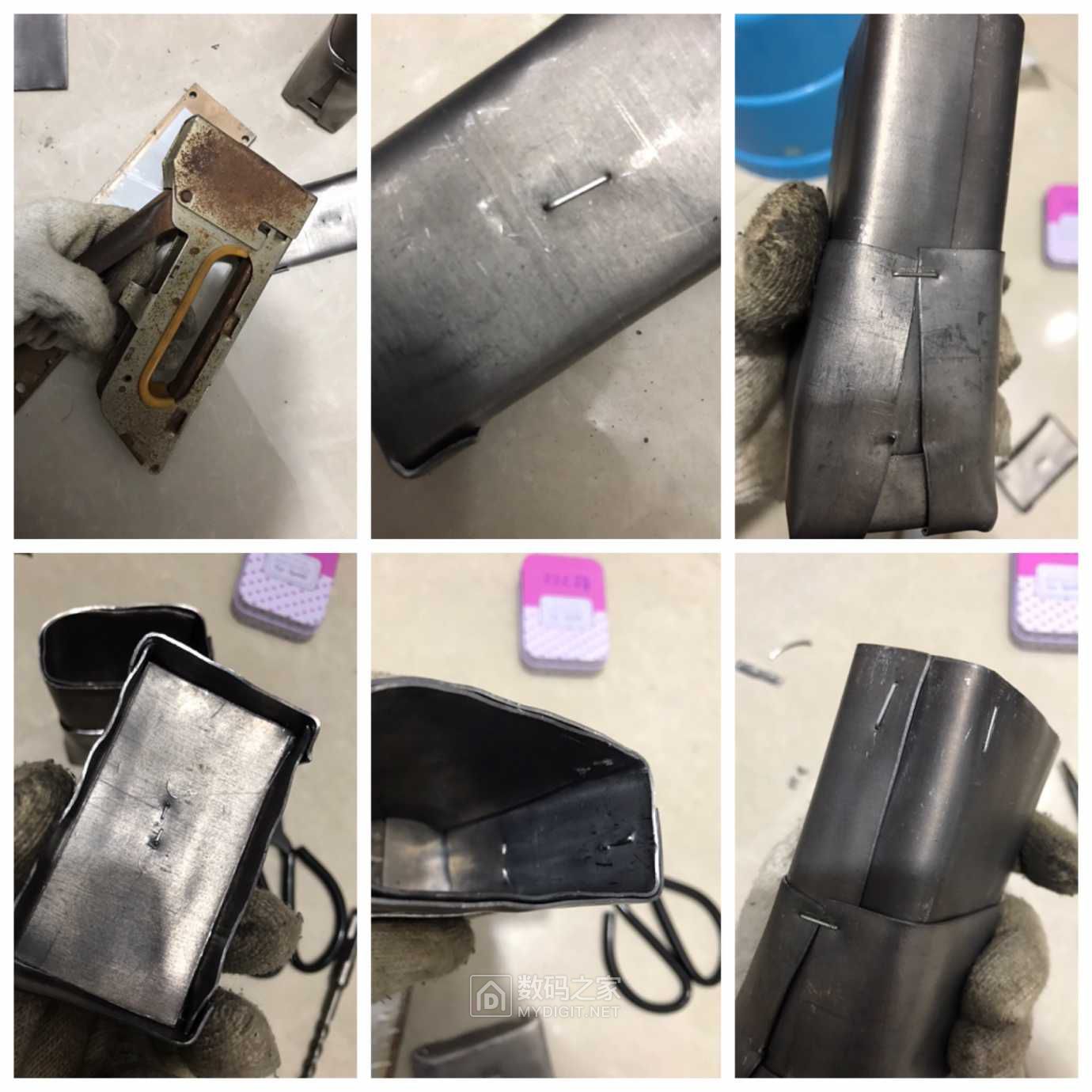

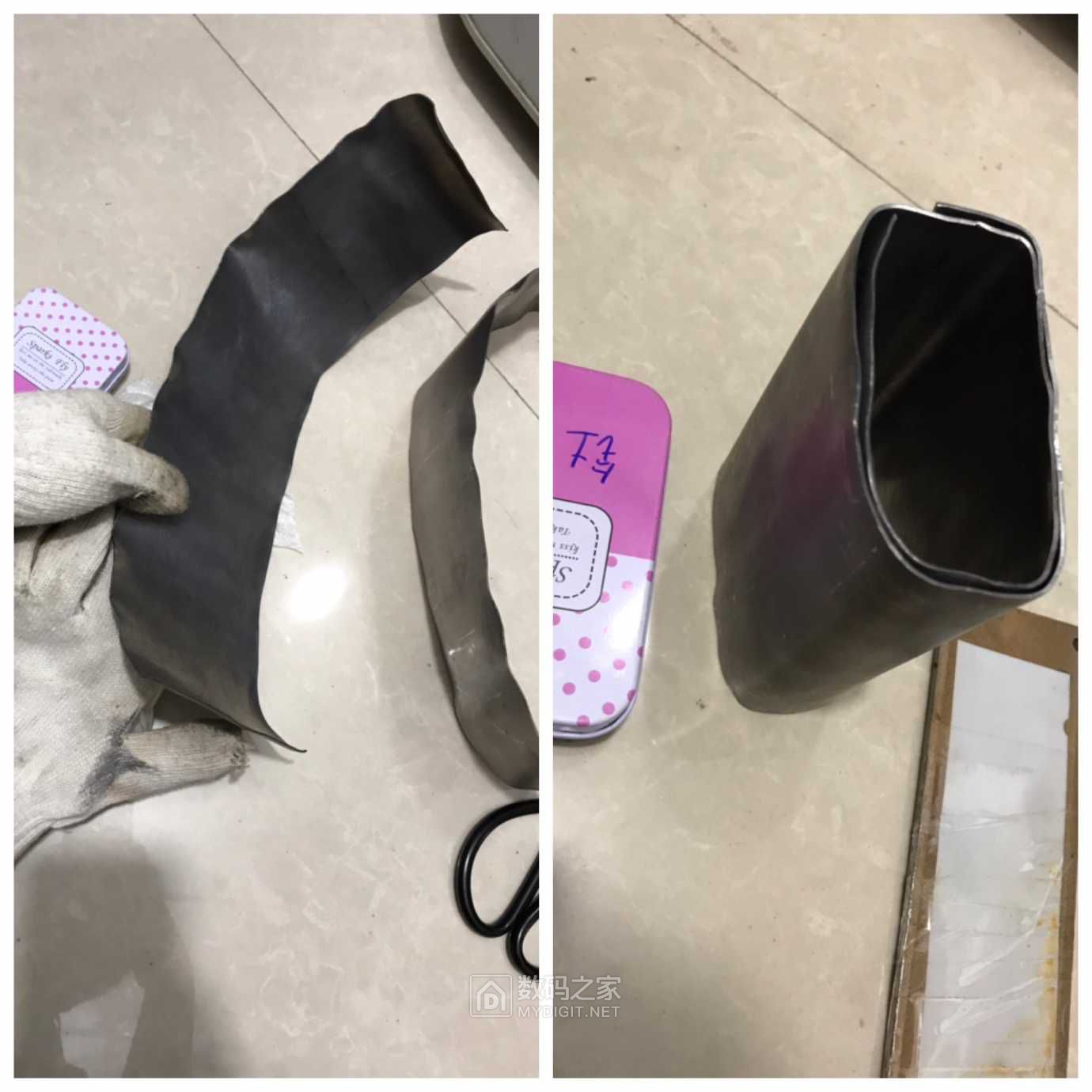

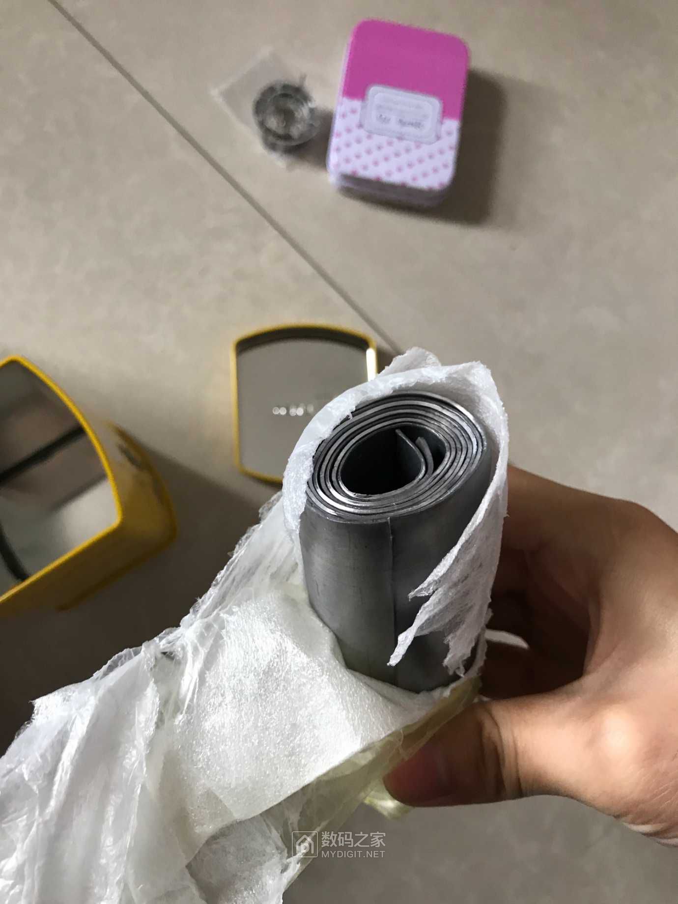

于是买了卷铅皮,厚度1mm的,开卷!

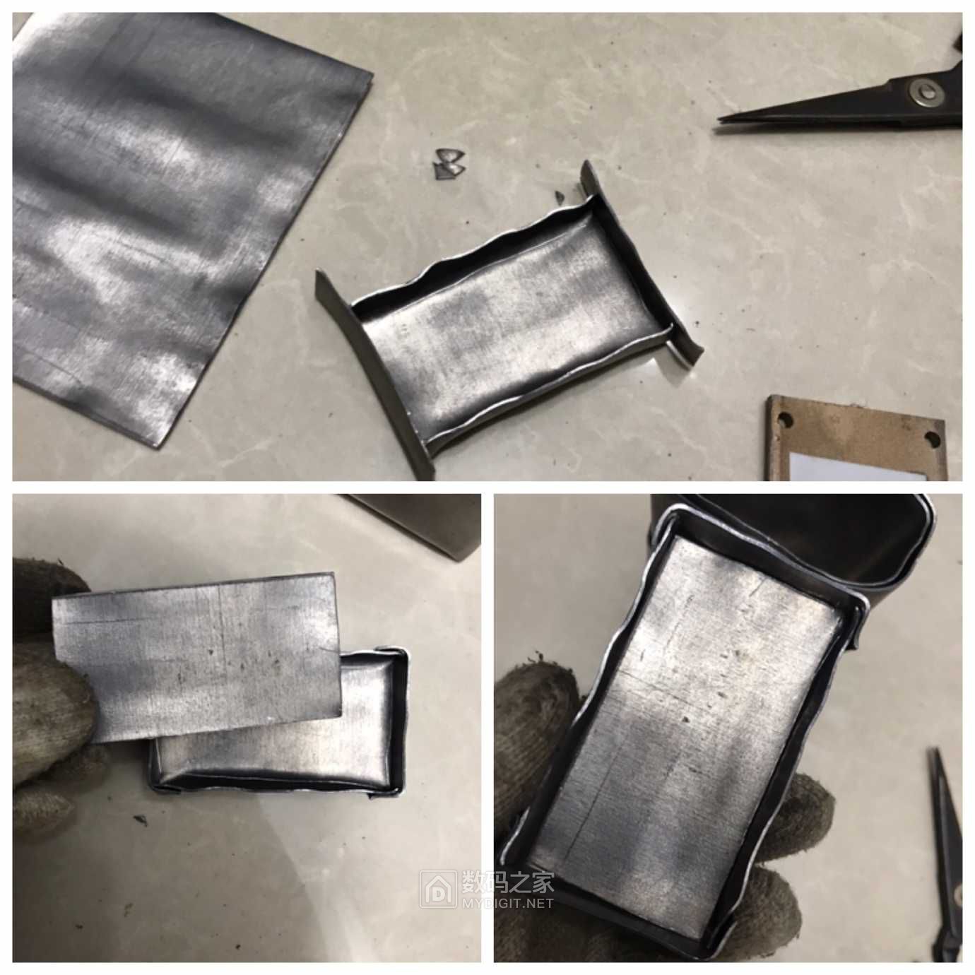

先卷成一个筒,小盒子能放进去,卷2层厚度。

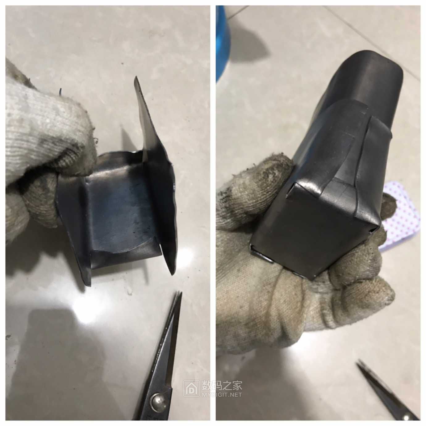

然后是折底座,包上去。
当然底座也要2层,再加一片垫底。

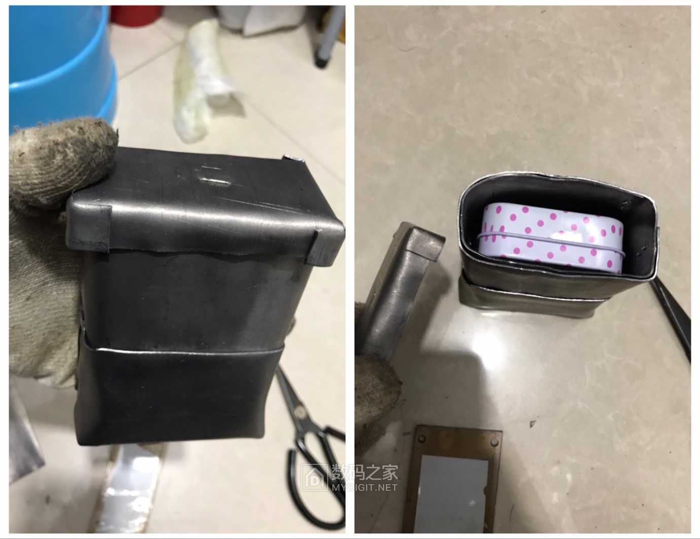

最后是上盖,也是2层标配。
钉钉子固定扎紧。
小铅盒就完工了

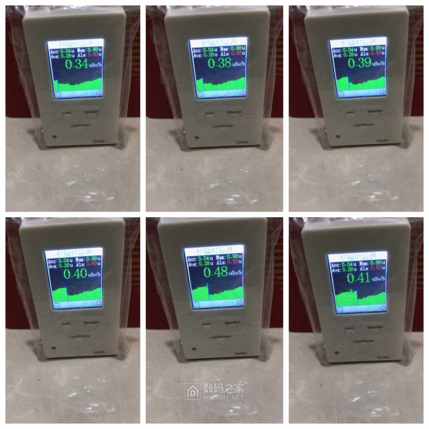

测试下防护效果,看起来非常显著,最高只有0.92usv/h左右并稳定涨不上去了。

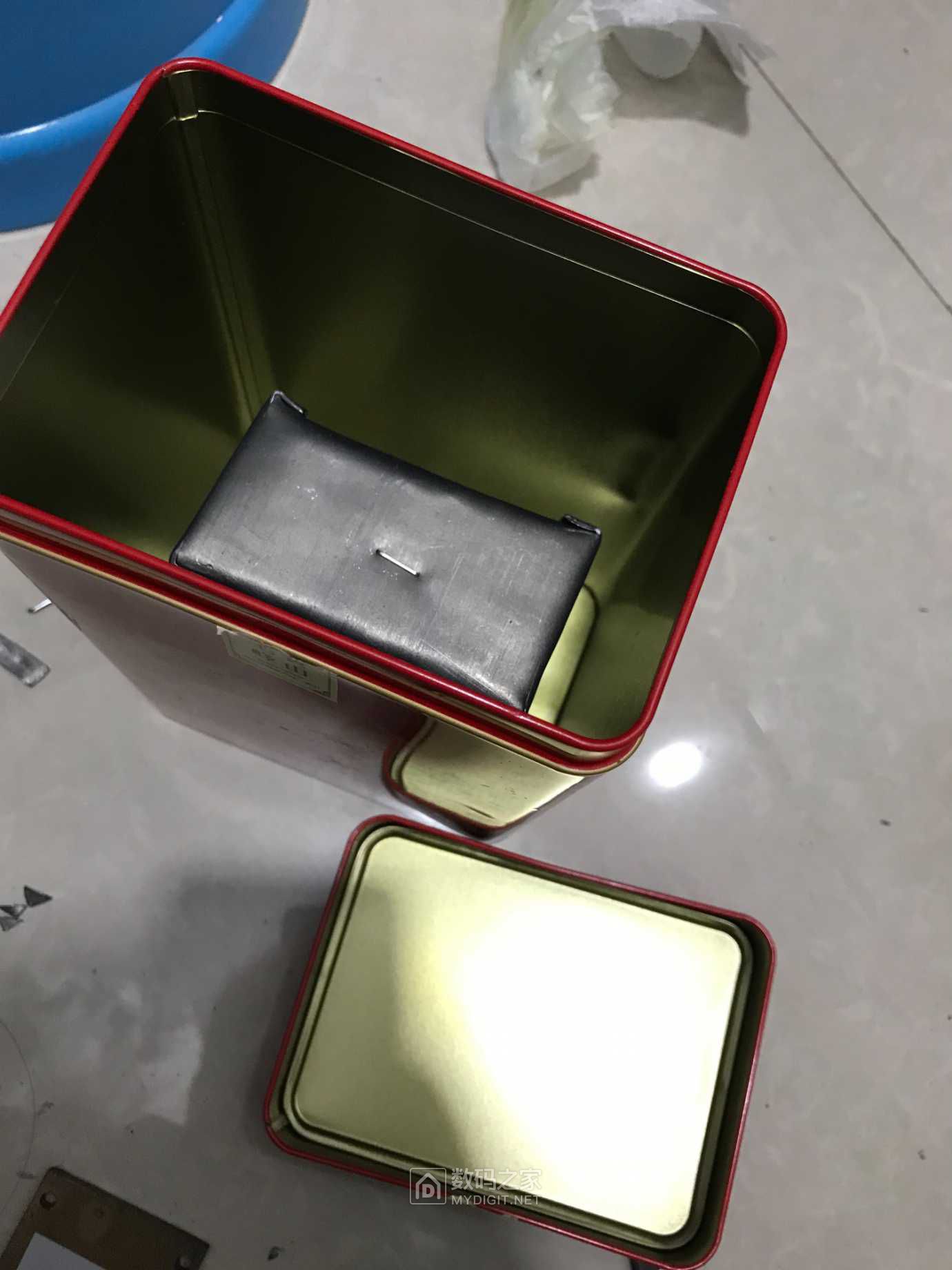

再次丢进大铁盒里,基本上最高就在0.4到0.5之间波动,反正没超过0.5usv/h显红
好了完工,装箱收藏丢柜子里吃灰去吧。
