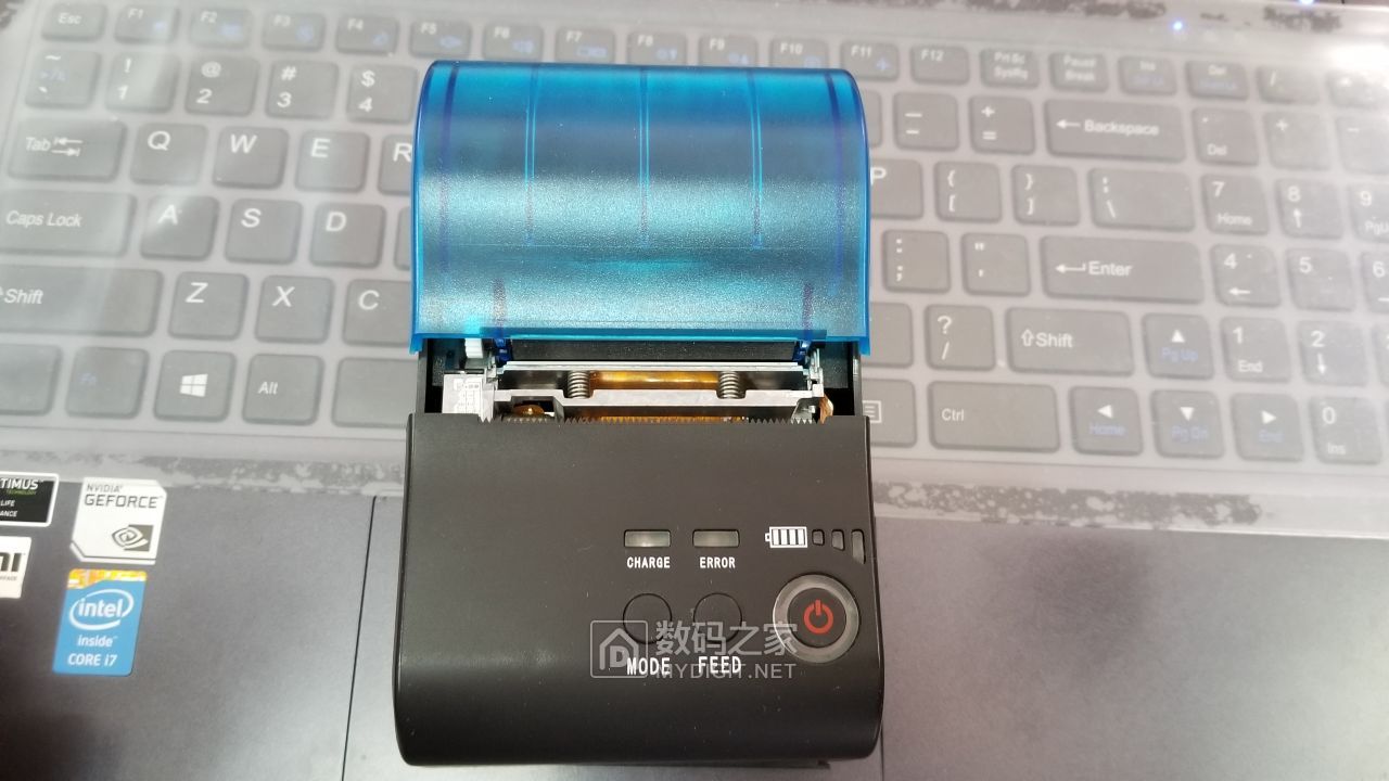

这机呢是我一厦门朋友送的网上看了下价格既然199元!!做工呢就一般般啦切纸口是塑料的,因为台机要接电脑不方便,所以送了我这台便携蓝牙版,没有oled液晶屏,只有指示灯判断状态!

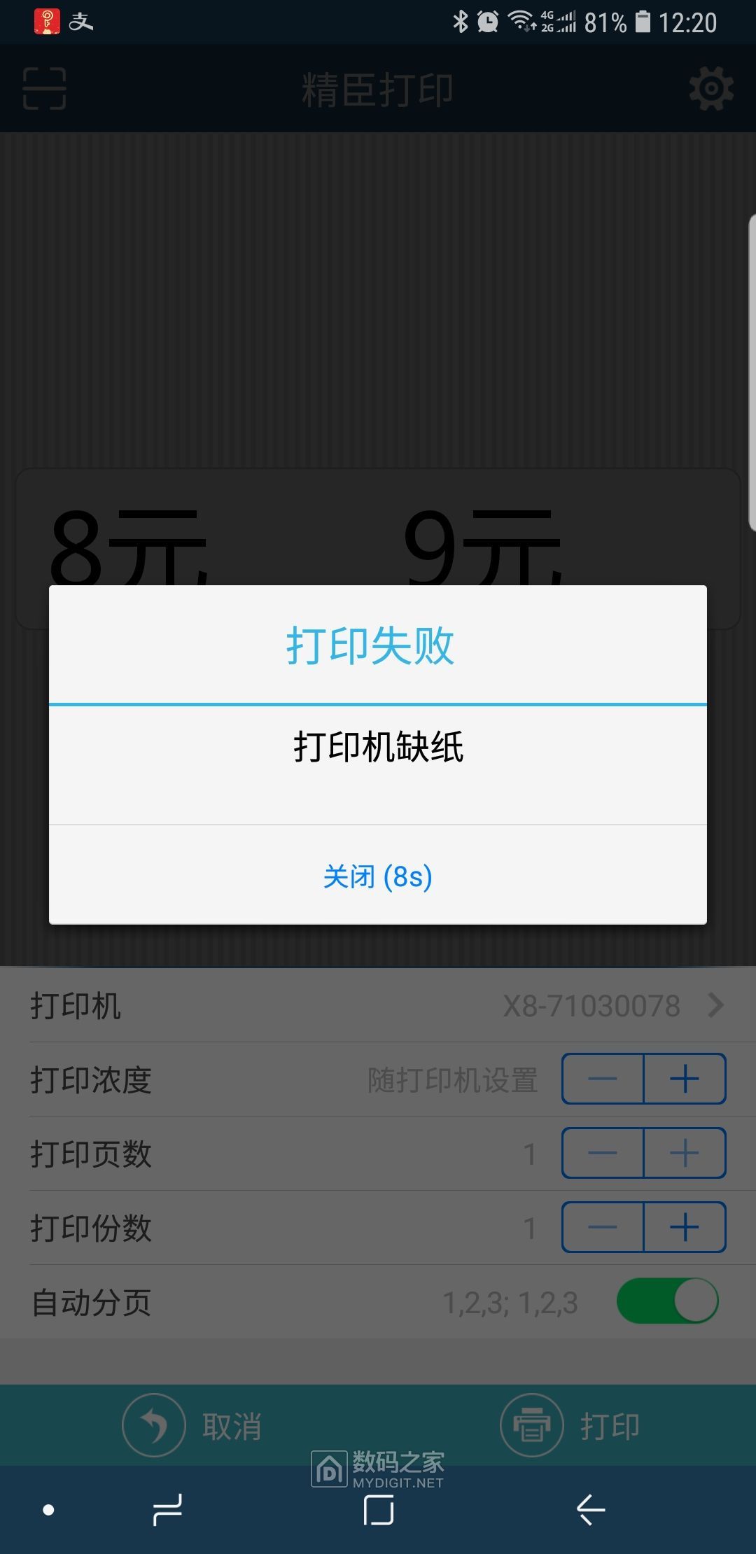

机子算下来用不到4个月,准确来说用不到80小时,现在就老报警缺纸,如下图
之前来的时候都是打印帖子给熊孩子玩的还是蛮好用的
后面主要还是打印价格和条码
现在判定是那个反射式光电开关挂了

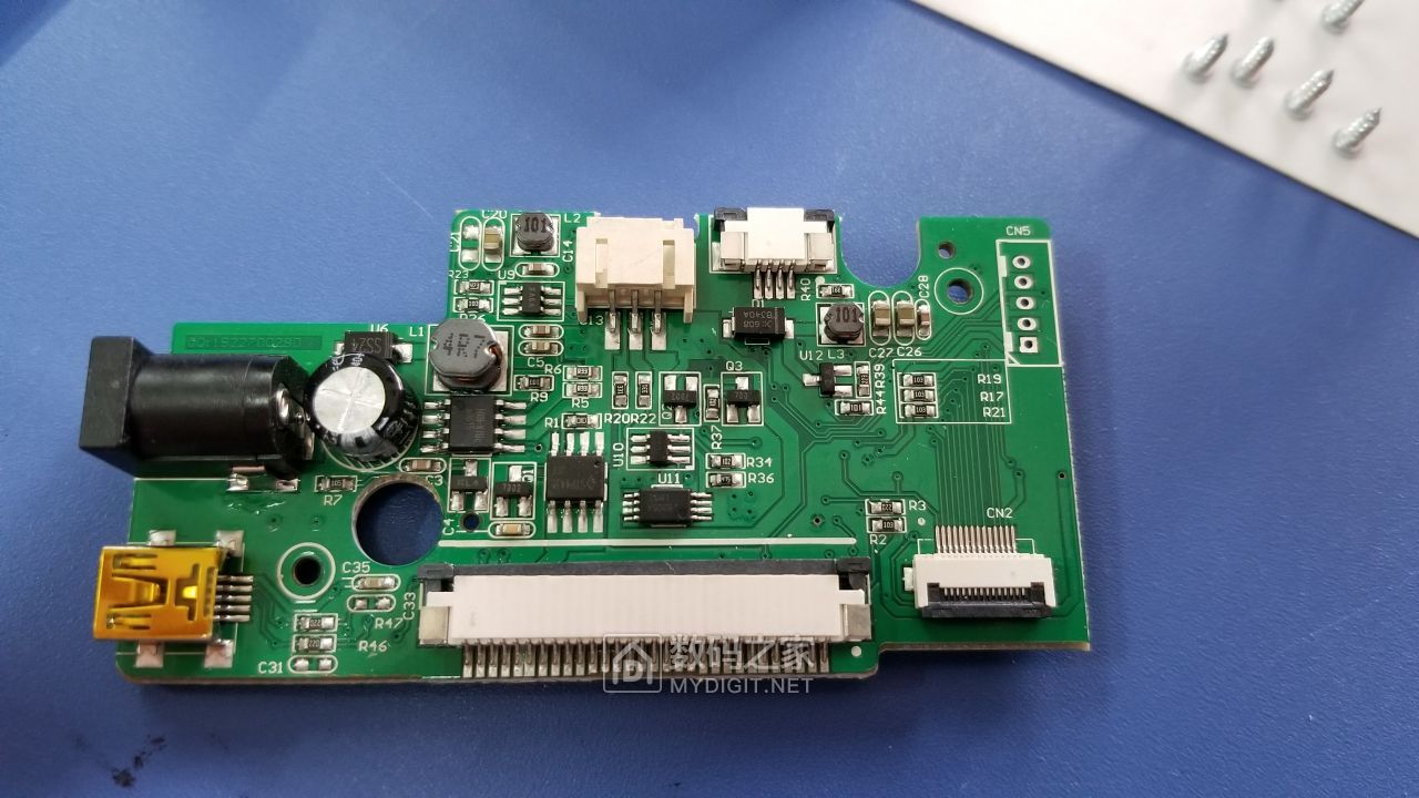

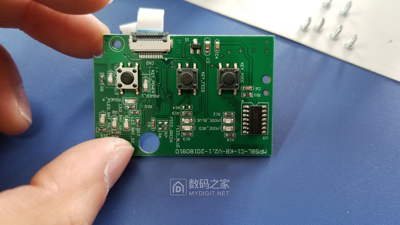

上部份的按键板和led指示灯

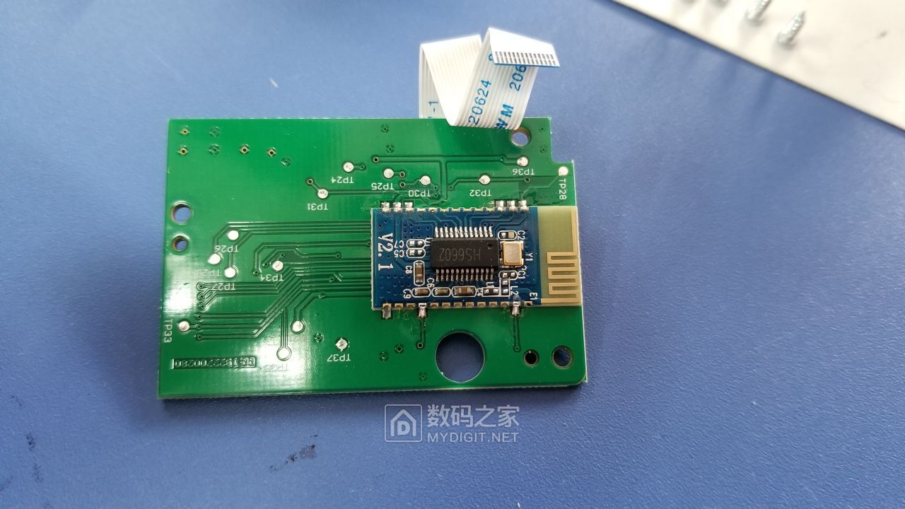

背面是蓝牙模块

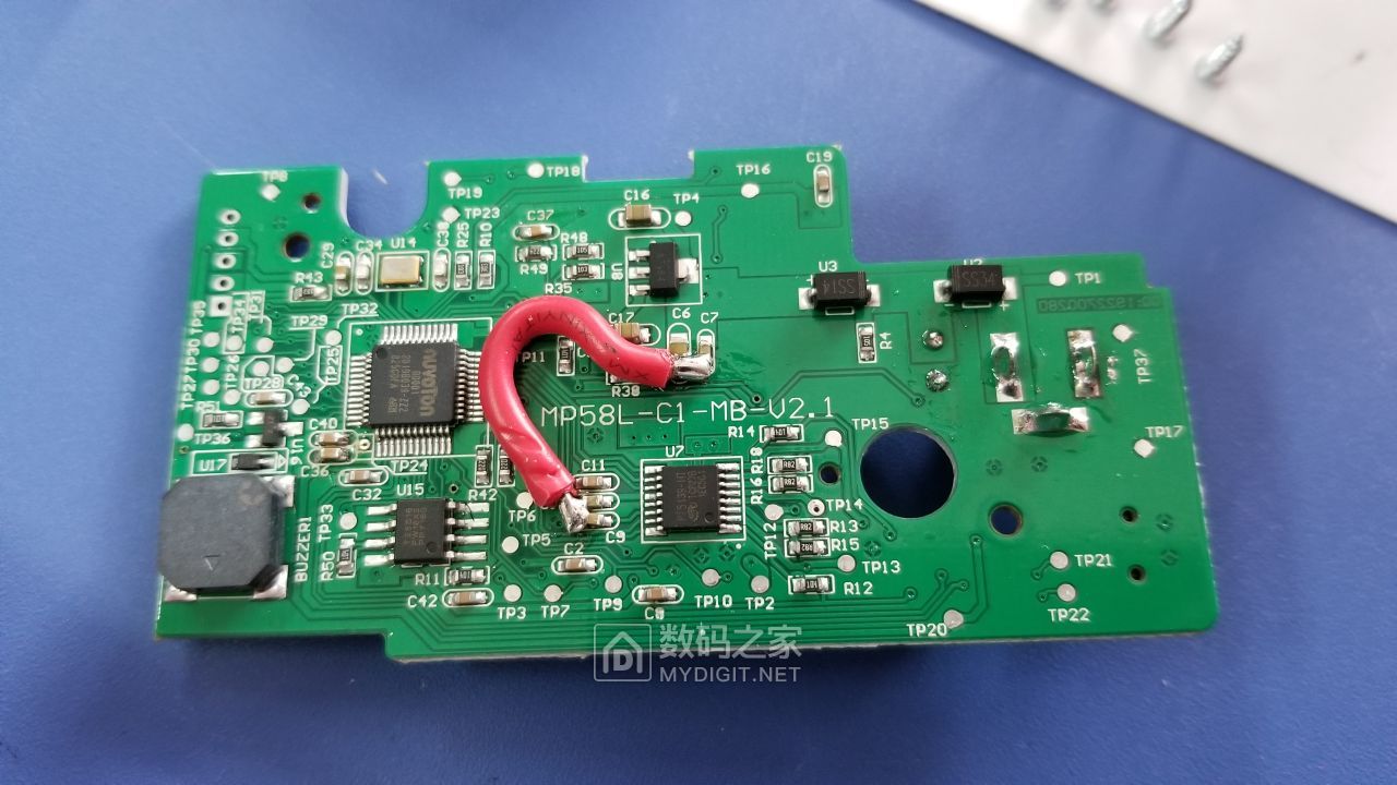

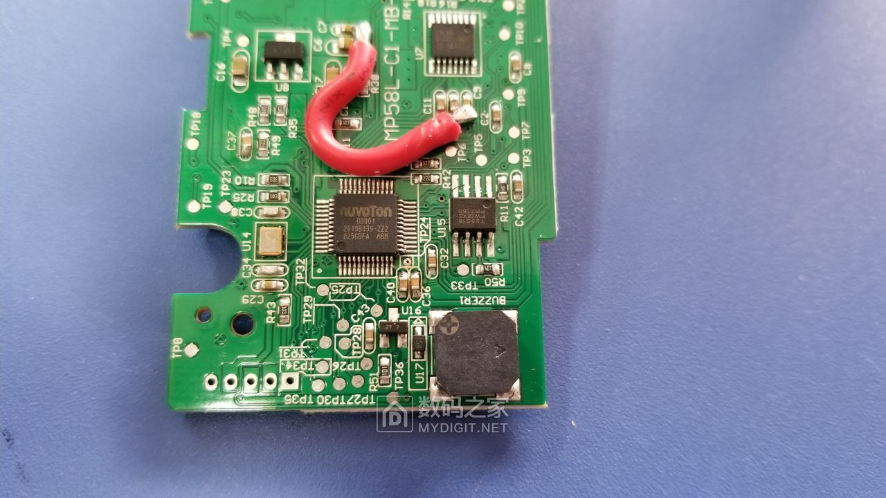

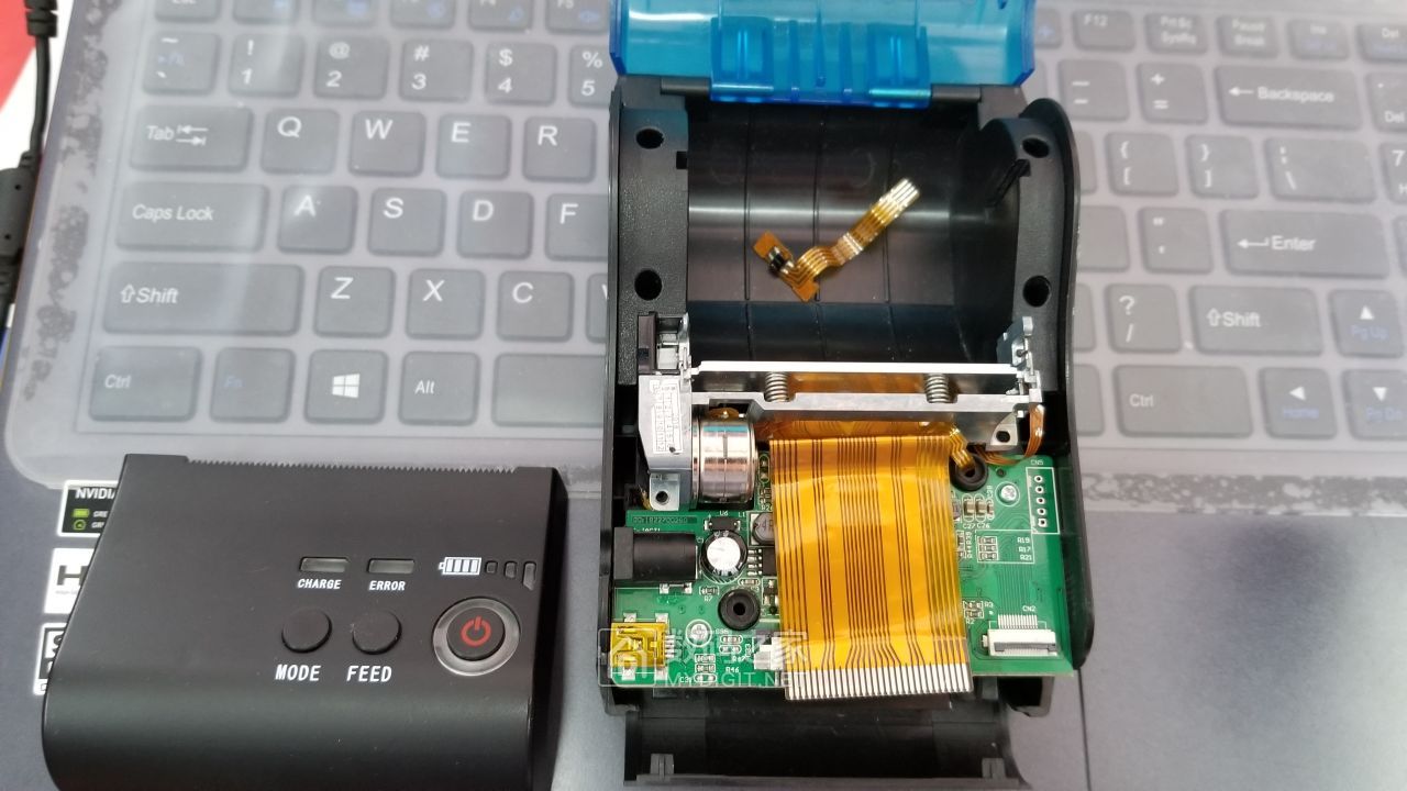

主板哇好粗的飞线啊
转一下看下
主板正面是这样的各总接口,2节18650电池串联供电的

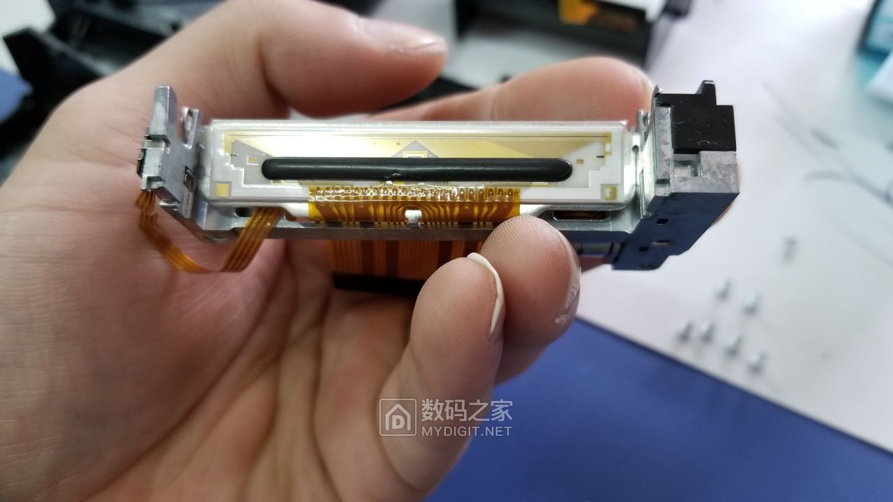

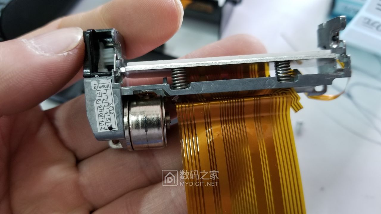

机头上面也集成了步进电机,开盖通断开关,还有加热的陶瓷片像液晶显示板
这个就是核心的东西了很神奇

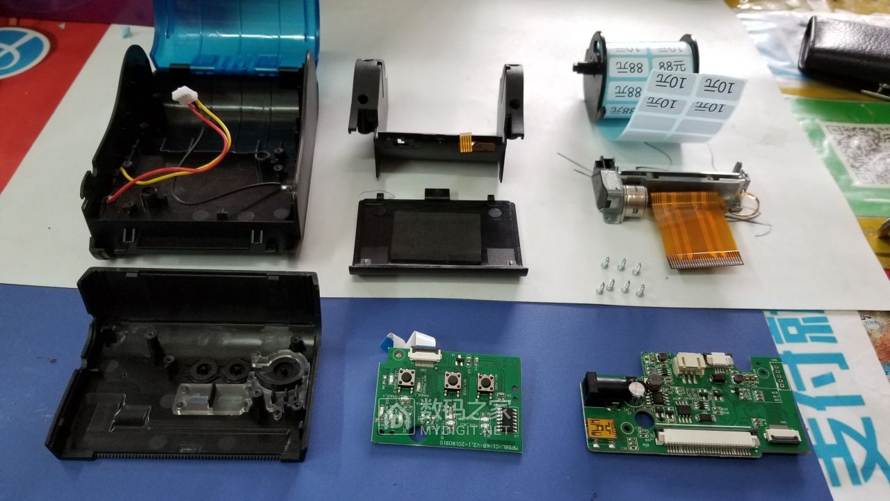

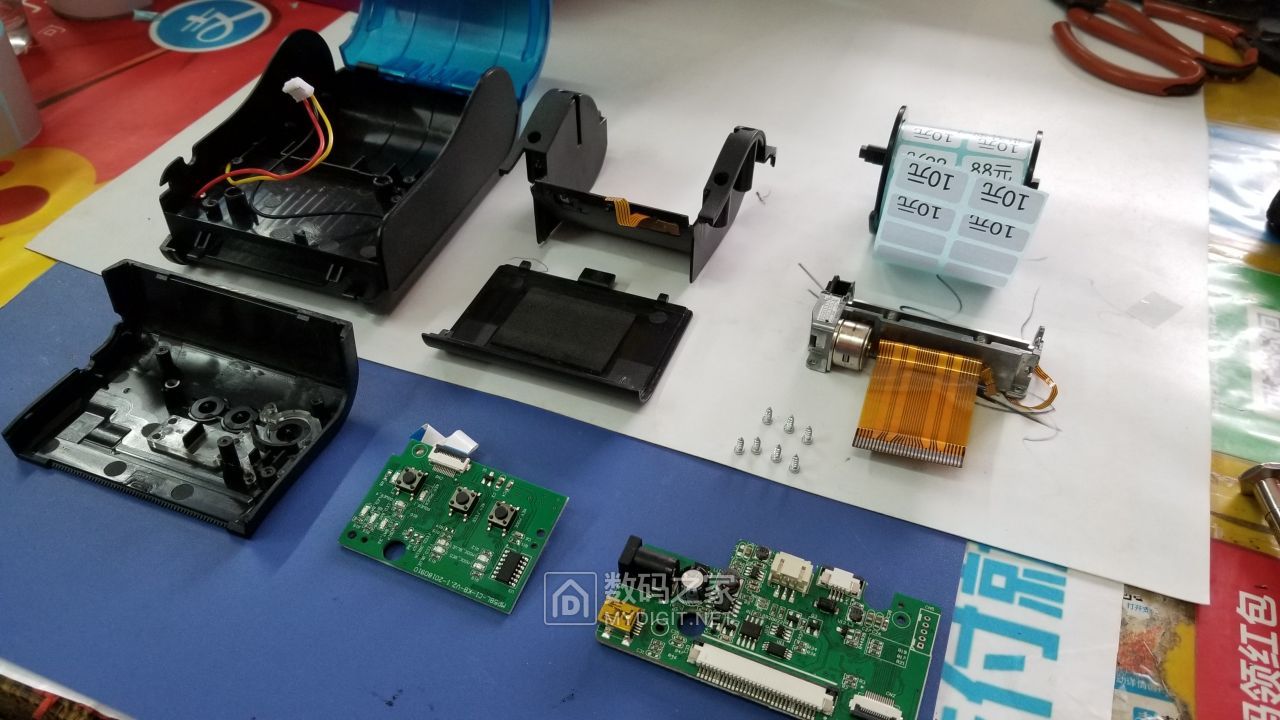

拆完的全家福
就这样等找到合适的配件试试换上看是不是这个光电开关的问题

发表于 2019-5-16 12:49:14 来自手机浏览器 | 显示全部楼层
好粗的飞线啊
发表于 2019-2-26 12:09:45 | 显示全部楼层
偶也想问,这跳线真的需要这么粗壮?:lol:

发表于 2019-2-25 18:16:47 | 显示全部楼层
最大的优点无需墨盒便携,但缺点需要不便宜的热敏纸。电路板带一根这么粗的飞线,会不会是返修和官方翻新。

发表于 2019-2-25 14:42:23 | 显示全部楼层
这飞线粗的怀疑人生。。。。
