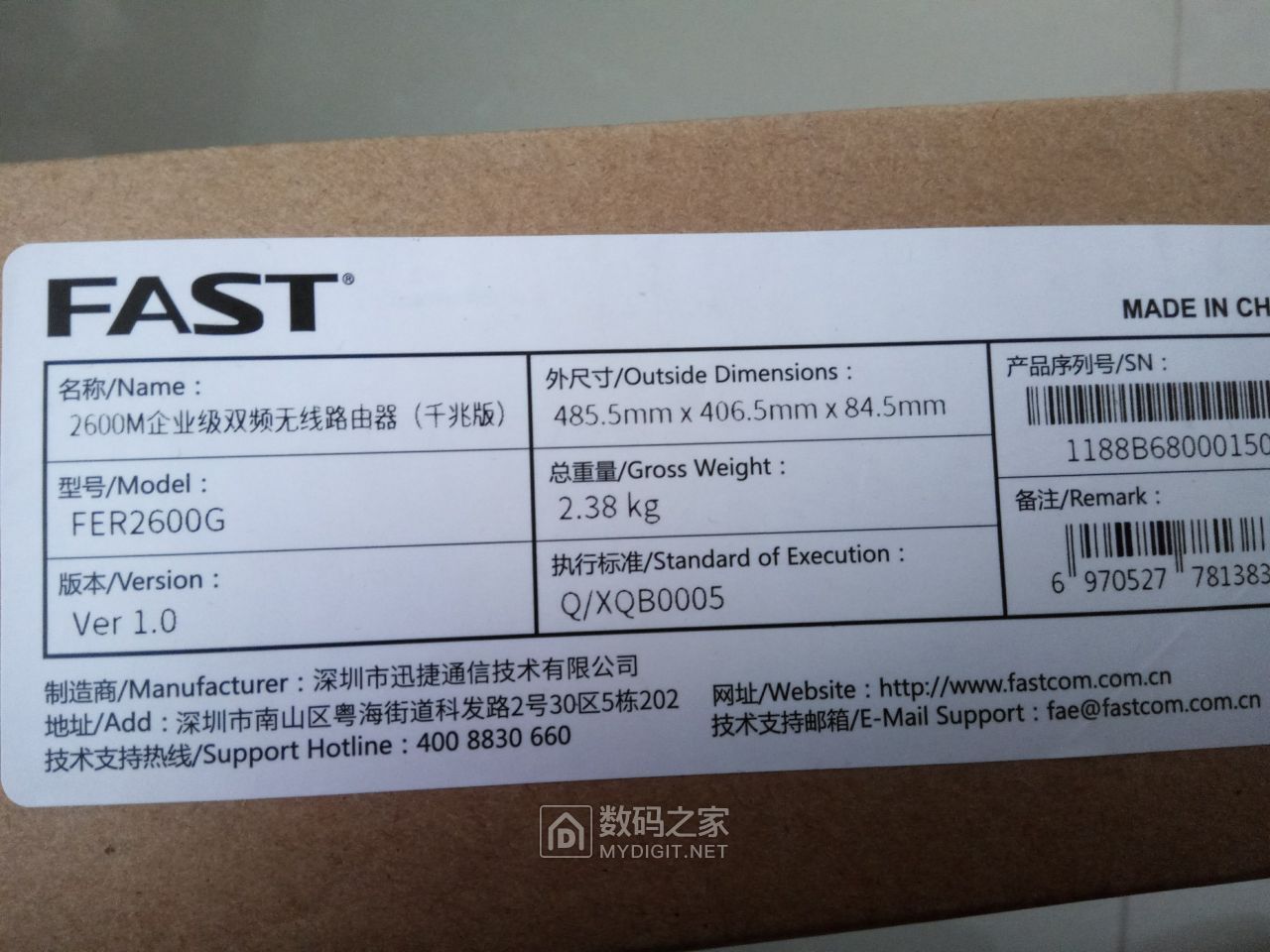

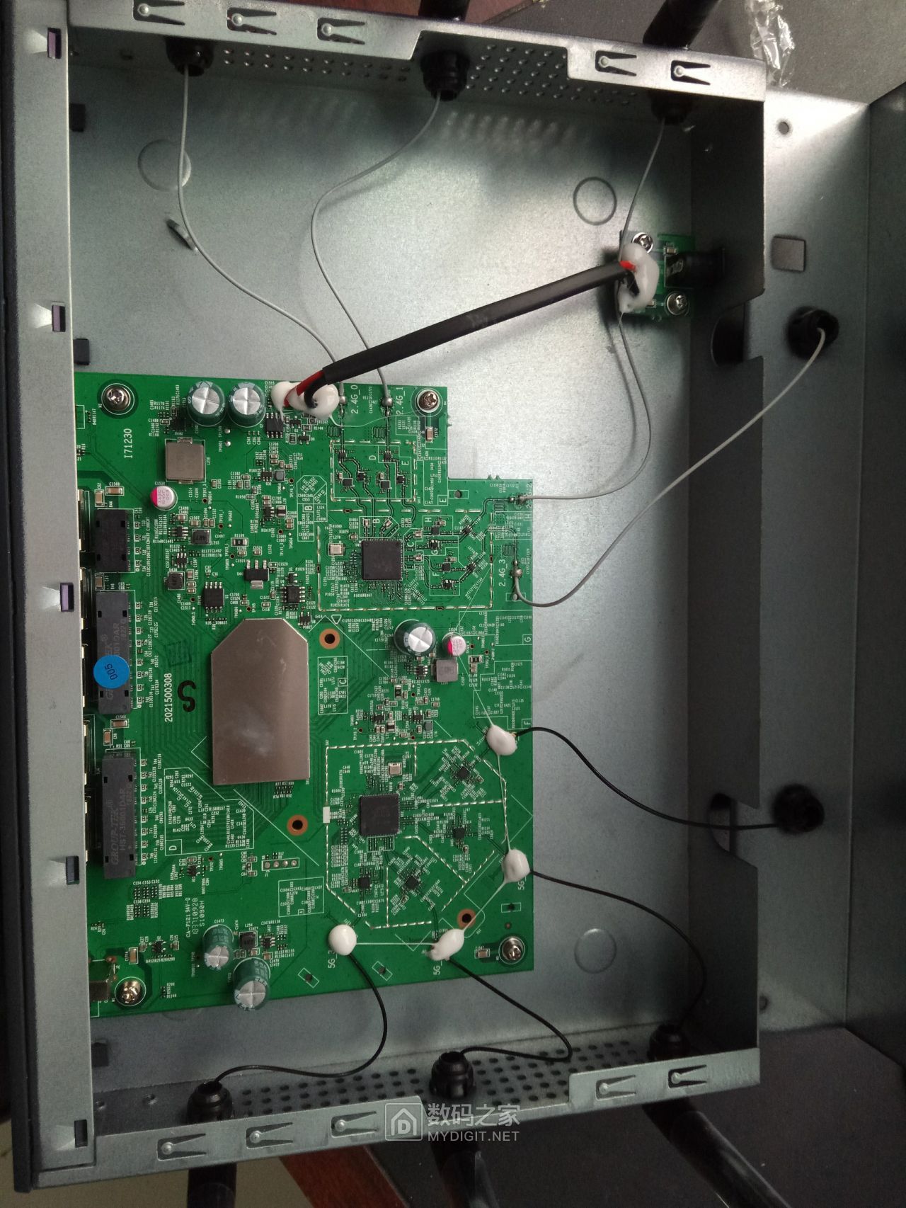

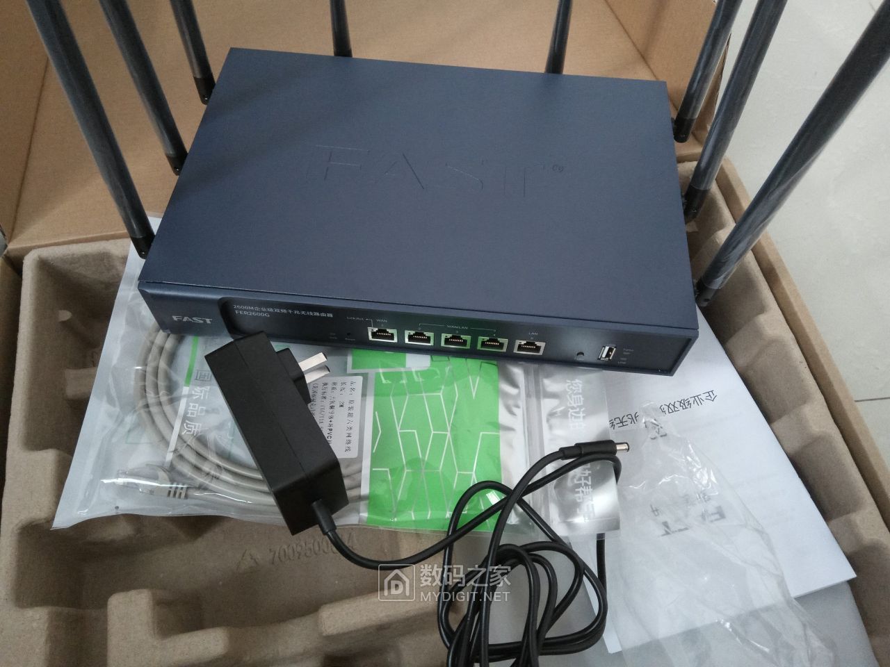

这个漏油器是才买的不到一周,TMao上花了400大洋,只为固件功能多些。本想先看一下,这款的硬件参数,可惜是个特冷门的路由器,真的一点都找不到~~~

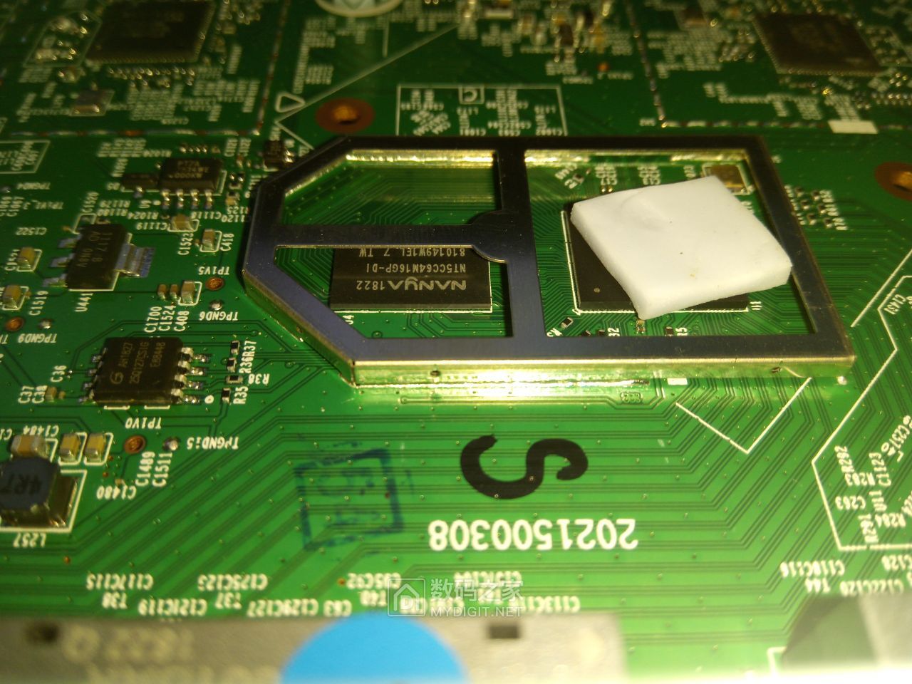

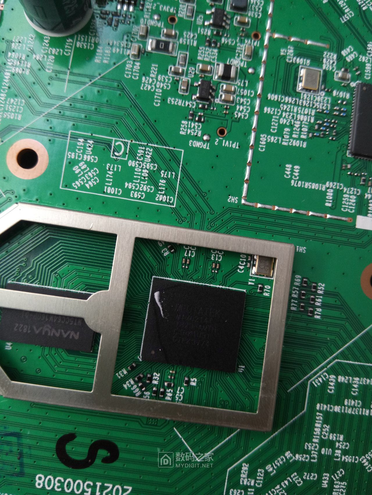

下图看储存是南亚的1882   NT5CC64M16GP-D1,百度一下应该是1GB的DDR3内存

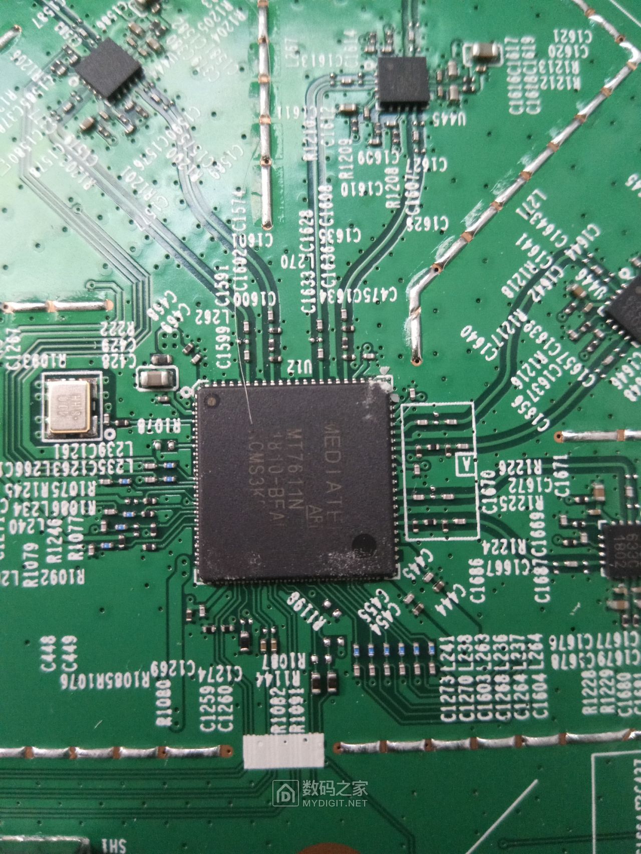

下图是5G信号的处理器MT7611N
下图是主处理器MT7621AT

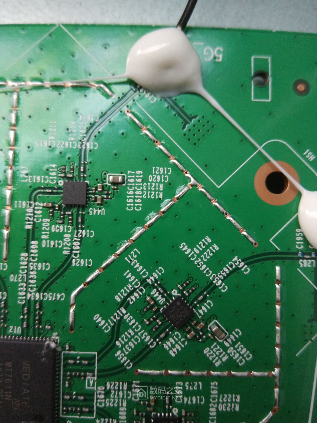

下图是5G信号线路上的,印有136-633C-1802

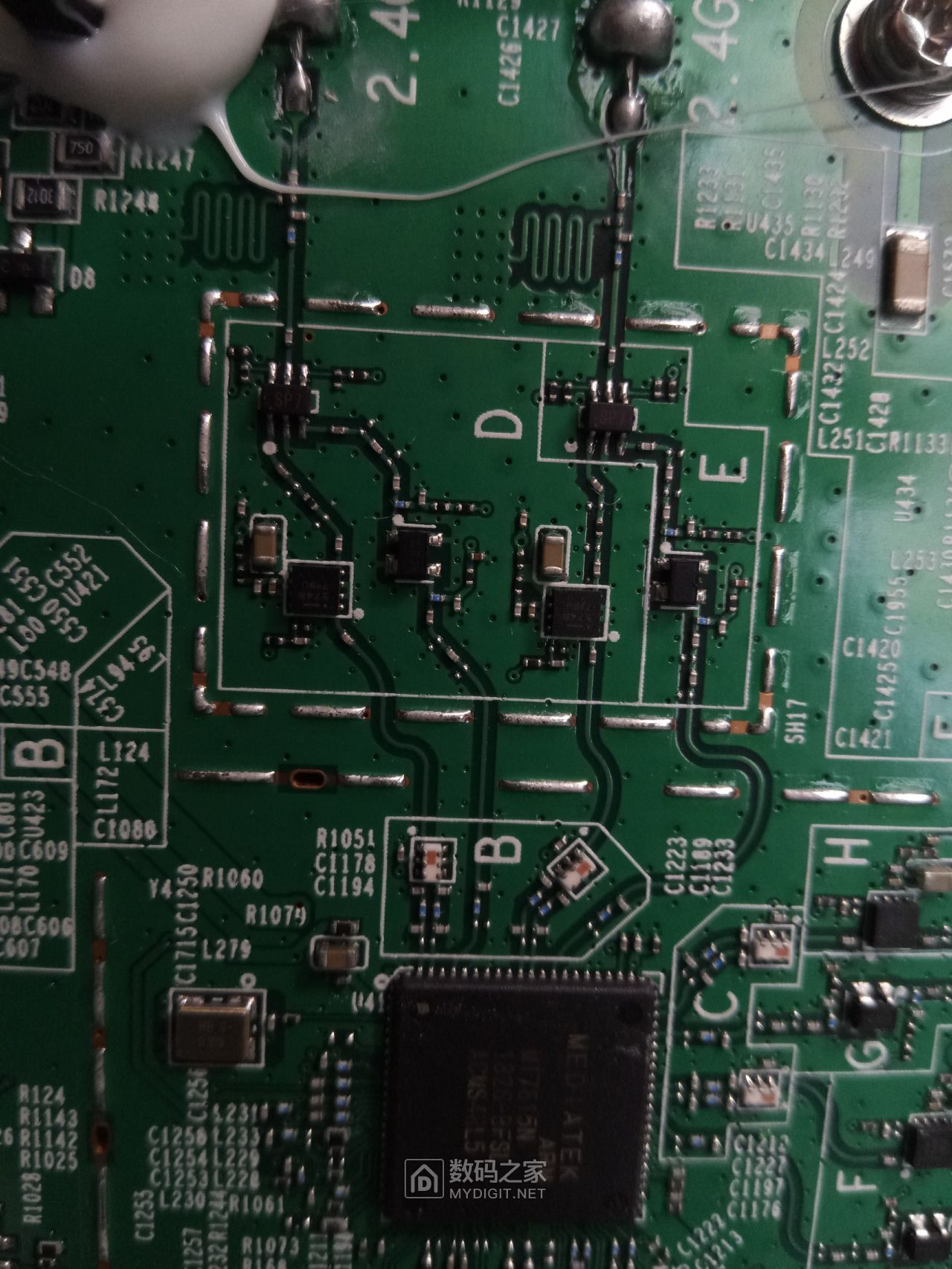

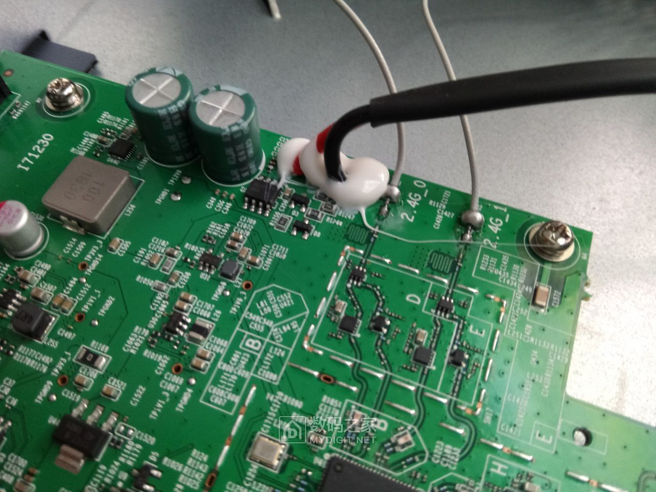

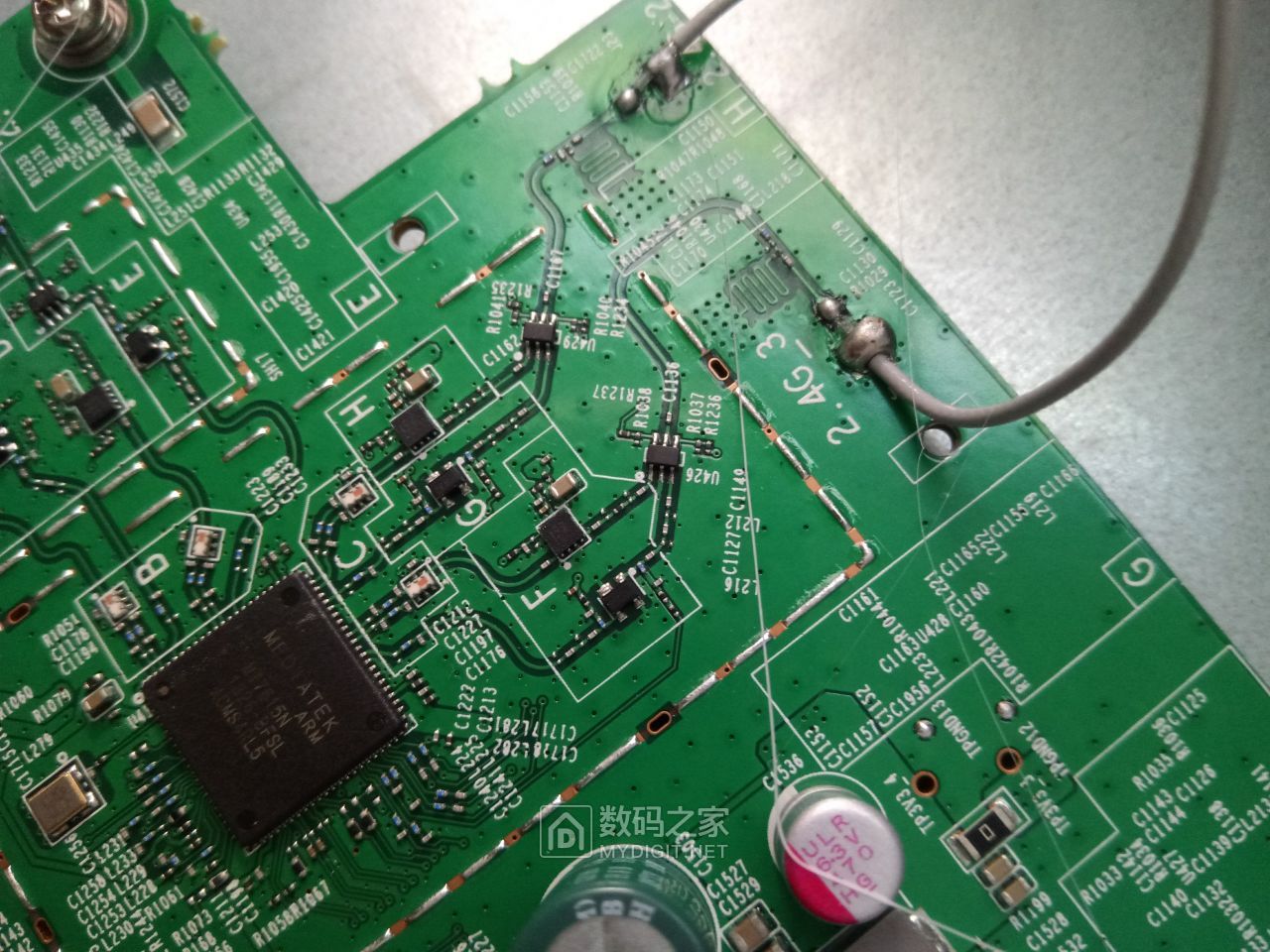

下图是2.4G信号线路上的,大一点的印574B-719U,小一点印SP7
