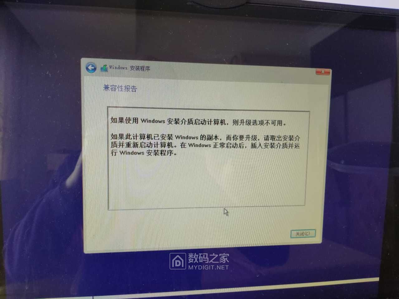

一直为独立显卡烦恼,我前面发过贴,这独立显卡有时可以用有时不能用,只要电脑进入桌面就可以正常使用,后安装卸载等把系统搞崩溃,用系统iso安装时不能进入安装,以前在U盘存有win7备份GSOST,就从U盘安装成功,然后用微软易升来升级,也是到图片哪里卡了,有高手指点一下,谢谢

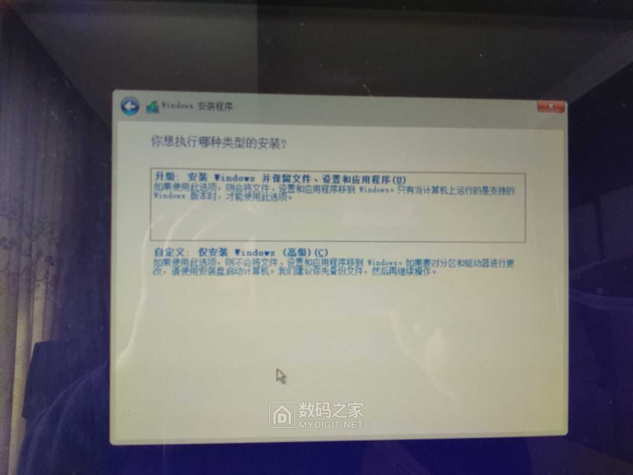

图1的2个选项打开就是下面2张图片,无法继续下去。。。

发表于 2019-12-15 11:34:09 | 显示全部楼层
磁盘分区表不对,UEFI启动要用GUID分区表,Legency启动要用MBR分区表
发表于 2019-12-15 10:41:34 | 显示全部楼层
你这系统基本凉凉了!
1选项用不了那个升级就是摆设,只能使用2格式化1.2分区就可以重新安装win7或者win10
格式化前记得备份1分区文件

发表于 2019-12-15 10:10:11 | 显示全部楼层
分区不对, 要不删了分区, 要不选择正常确的引导
UEFI 还是LEGENCY
发表于 2019-12-15 10:09:31 | 显示全部楼层
你使用win7的原版安装再用易升看看,估计是ghost版,易升通不过。另,为何不能用ISO?进pe安装原版win10不是更快?:lol:
