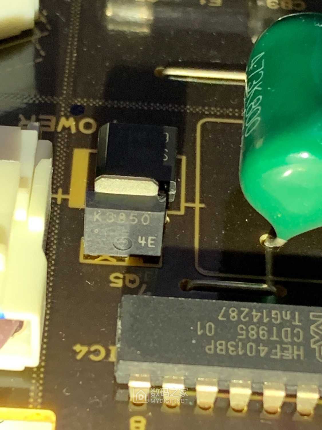

雅马哈R840不能开机
症状:加电继电器RY1不动作,测C8电解电容两脚无电压;D14整流输出电压从340升到405V,如此循环!
发现K3850管脚有高温碳化的痕迹:
不知从何下手维修,请懂的大大指点一下,谢谢~~~~~~~~:loveliness:
感谢各位,已解决,待机阻容供电电容失效,换了223J/680V电容就OK了!

 楼主| 发表于 2019-12-22 19:07:21 来自手机浏览器 | 显示全部楼层
感谢各位坛友的热心帮助,网上购买的配件今天下午才到,换了个223J/680V电容就解决问题了!

发表于 2019-12-19 12:36:06 | 显示全部楼层
这图画的,,,整流桥输出400V,检查Q5门级电压,IC4供电和触发

发表于 2019-12-19 10:35:44 | 显示全部楼层
msilinker 发表于 2019-12-19 10:16
手上找不到CBB22来代替C13,用MPX或MKP X2行吗???
可以的,安规电容的耐压和质量是值得信赖的,只是这个容量的不好找。
倒是节能灯电子整流器的谐振电容的耐压和容量应该都比较合适,你可以找找看。
耐压必须够,容量大小有点偏差没关系,但也不要差太多倍

现在就是C13就是容量小,IC4没有开启,导致复位电路不能工作。
发表于 2019-12-19 08:49:49 | 显示全部楼层
msilinker 发表于 2019-12-18 23:07
已确定C13,C17这两个电容有问题,等买回来安装上去试试能不能开机;
两个稳压二极管用万能表的二极管档 ...
C13 250v耐压太低,应该买630v耐压的
