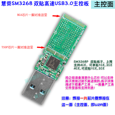

刚刚拆了一块固态,请大佬帮忙看看这个芯片可以做U盘吗?用什么主控好,帮忙给推荐一下,谢谢

论速度 3267 3268都一样,因为都是单通道主控,区别是前者4CE后者8CE,没错 3268仅仅为了支持8CE、
3110大部分都是TLC,根据15年的出厂时间判断大概率是15NM TLC或19nm TLC,也就是8UDK,8UHL一类的制程,支持就3267 3268、
实际个人建议3267AE,稳定性很好,
至于速度,单贴写10读100吧...

贴芯帮有点浪费,贴3268估计写能上40,读能上140。
3268速度真的不咋样,我DDK 的片子双贴,共8CE,才写60读90,还不如3267

这闪存是TLC的
3110上MLC性能不错的,全盘写入不掉速

3110主控上面的应该大部分都是TLC吧,3267 3268应该都是支持的

可以做U盘,SM3268应该是可以支持的。
