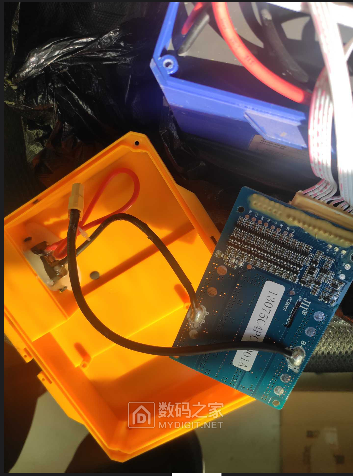

先来看铭牌:
48V20AH 满电54.6V 应该是13传 标明了是聚合物电池
直接拆开:
电池被用类似704的胶封好了,从角落扒开了一点看了一下,确实是聚合物电池.

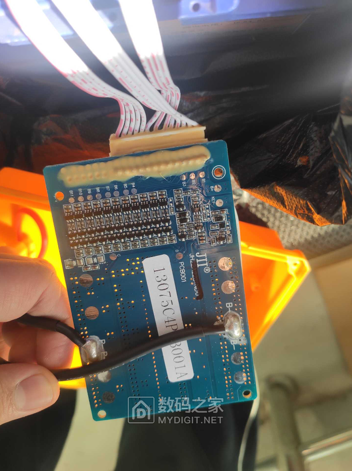

保护板:
大家看看这个电池组怎么样呢?打算作为电源搞个ups,不知道能不能行.

 楼主| 发表于 2019-12-31 20:15:01 | 显示全部楼层
我看了一下 保护板上还掉了一个二极管
发表于 2019-12-31 17:26:19 | 显示全部楼层
不带均衡还灌胶
发表于 2019-12-31 17:16:41 | 显示全部楼层
zzh318 发表于 2019-12-31 15:22
电池不算差,也不算很好,中规中矩吧。做ups电源建议用磷酸铁锂的,适合长时间满电保存,三元的不适合,满 ...
对,尤其是软包三元
发表于 2019-12-31 15:22:23 | 显示全部楼层
电池不算差,也不算很好,中规中矩吧。做ups电源建议用磷酸铁锂的,适合长时间满电保存,三元的不适合,满电储能容易漏夜和鼓包。
