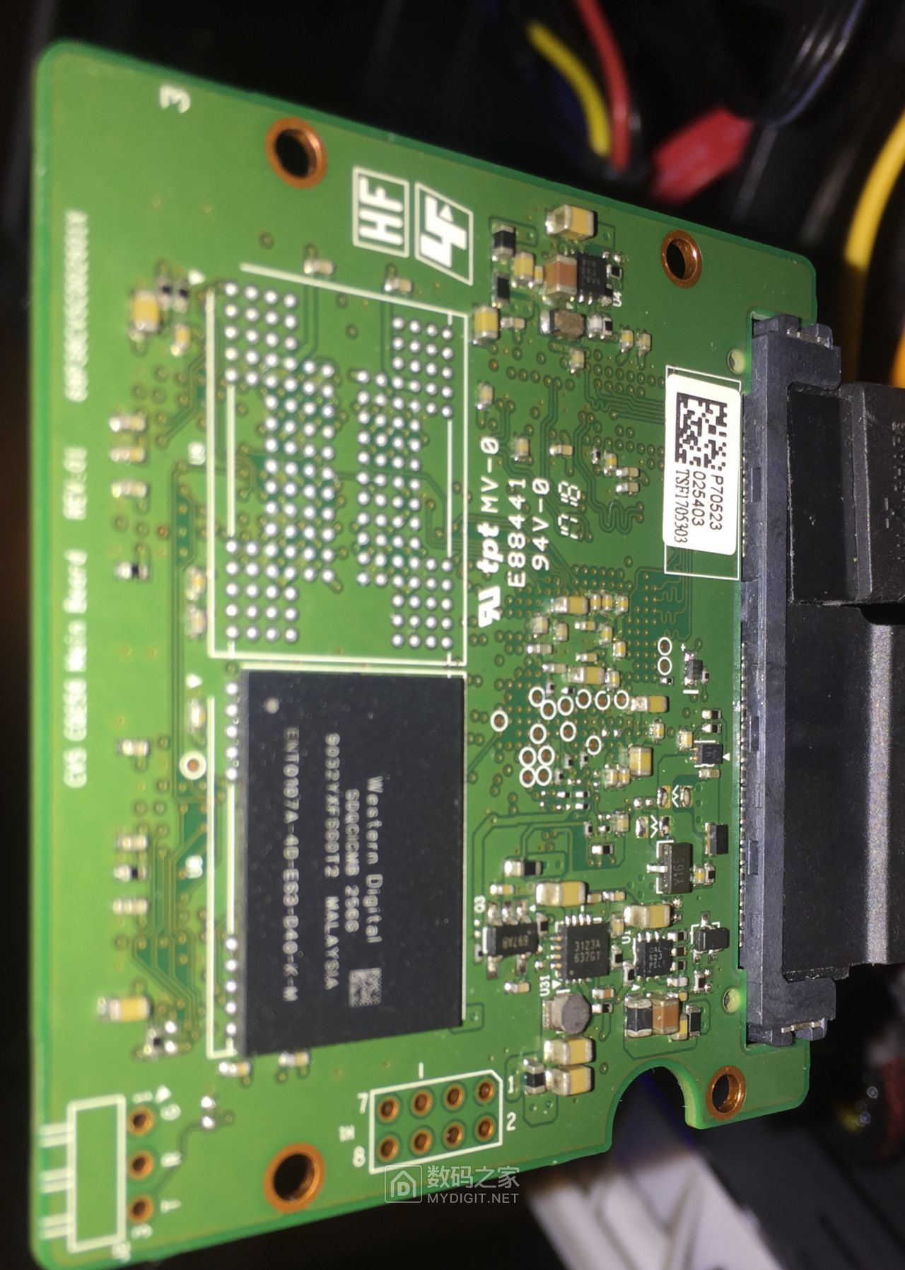

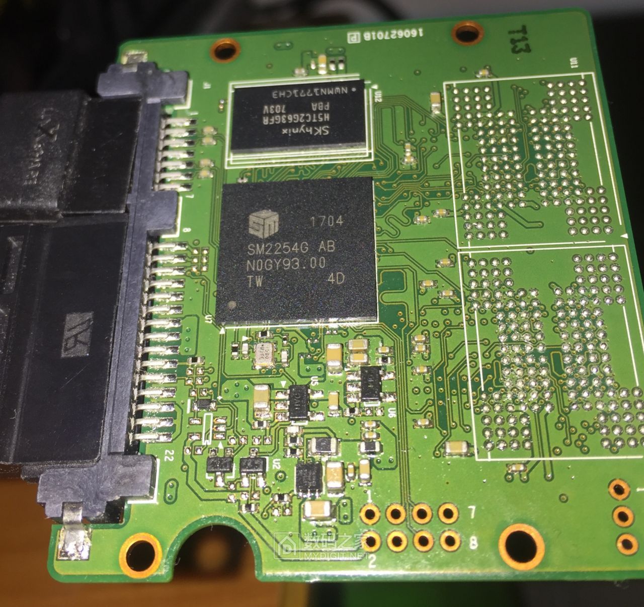

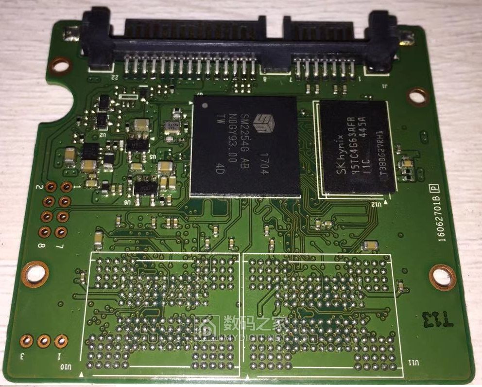

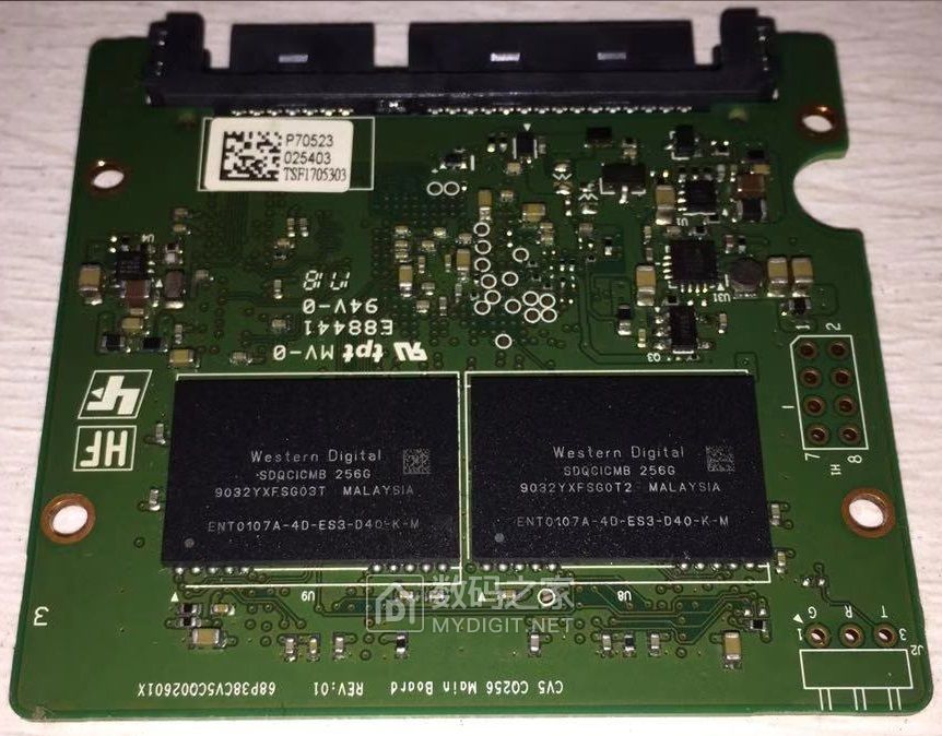

先上实物图
丝印
Western Digital (西部数据)
SDQCICMB 256G (96层 第四代 3D TLC BiCS4)
9032YXF860T2 MALAYSIA(马来西亚产,可能是封装地,日本产)

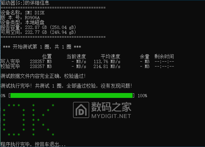

单帖256GB,双通道各2CE,明天继续测试512G和1TB的速度
全盘不掉速,这个是跑在SATA2下的结果,仅供参考
已贴成512GB,写230MB/s,读330MB/s,全盘不掉速
有点小失望,等买到1GB单晶DDR3芯片再做1TB吧
