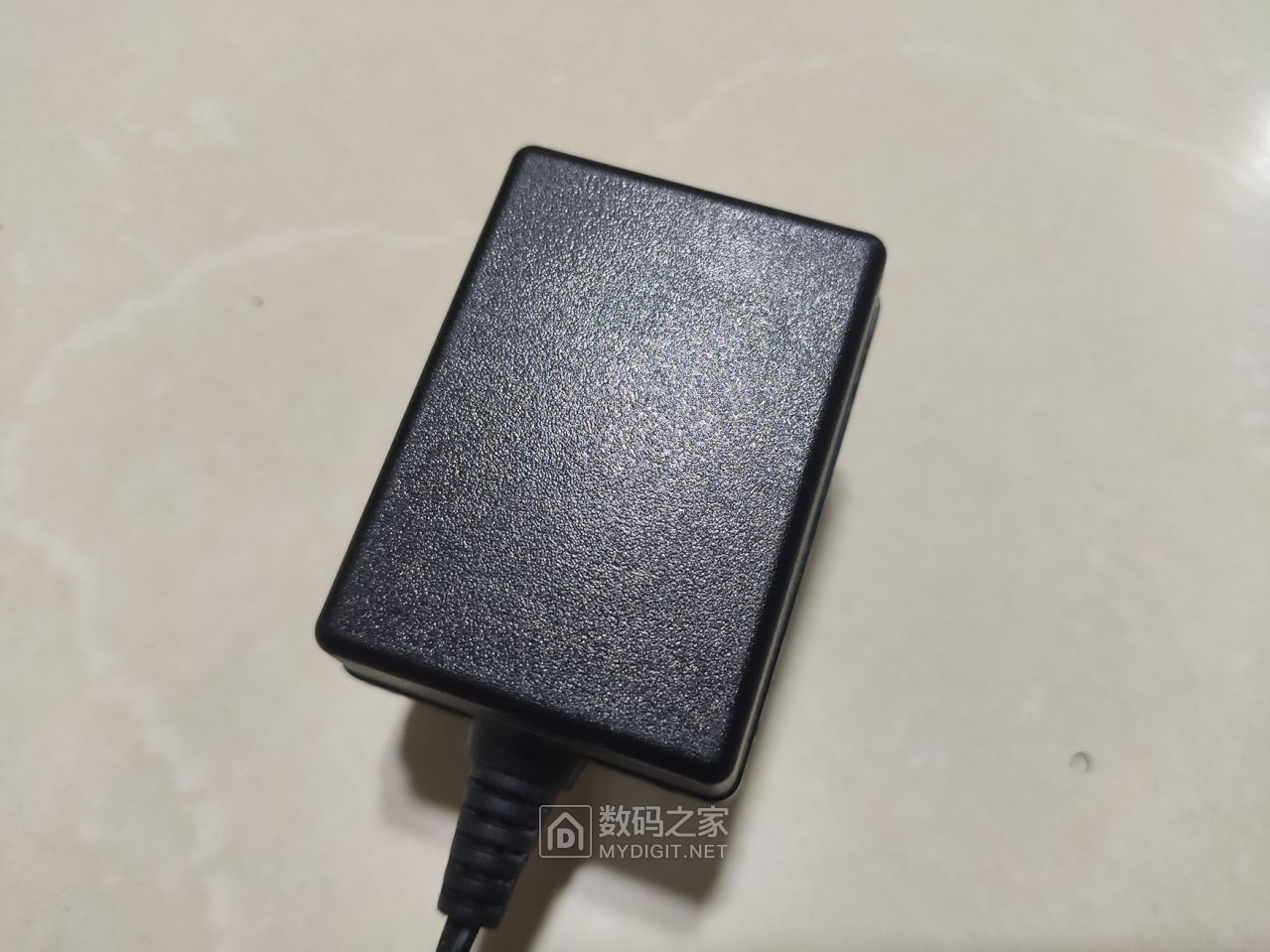

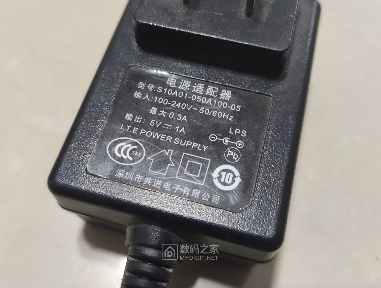

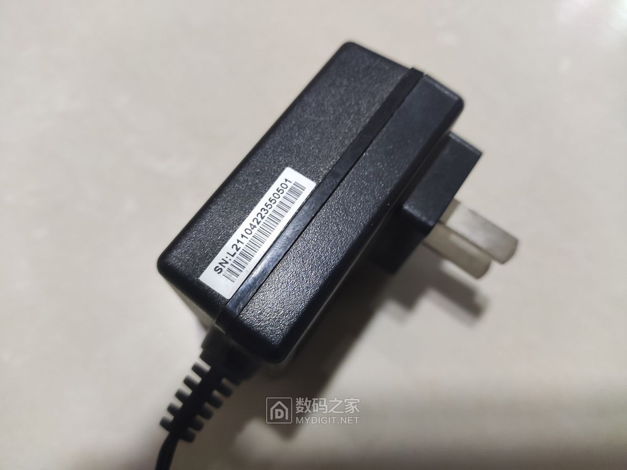

拆深圳共进电子出品的5V1A电源适配器

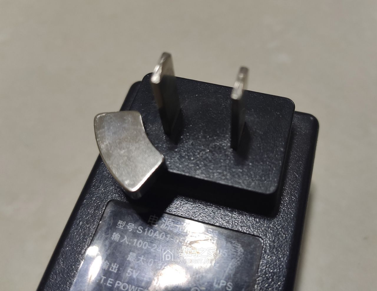

插头是铜的这个好评

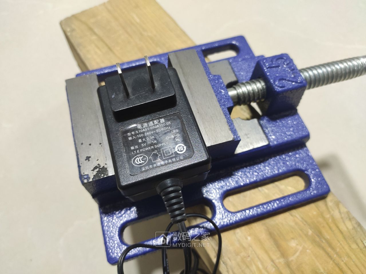

上刑具

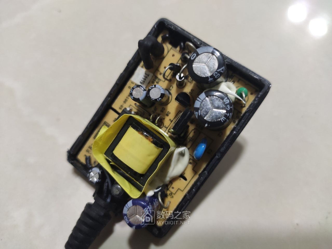

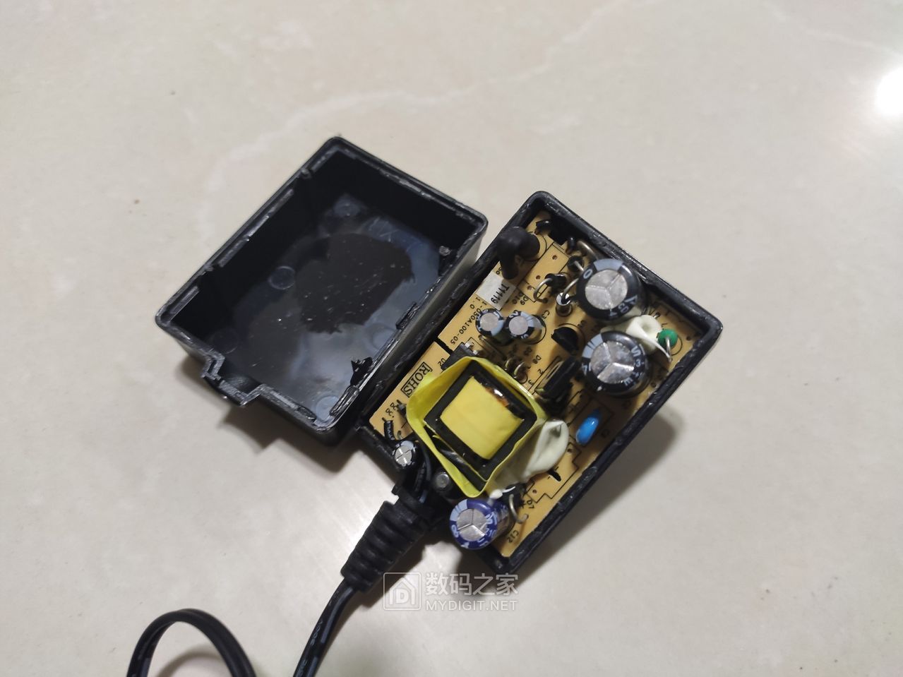

拆开肉还挺多的做工还是很规矩的

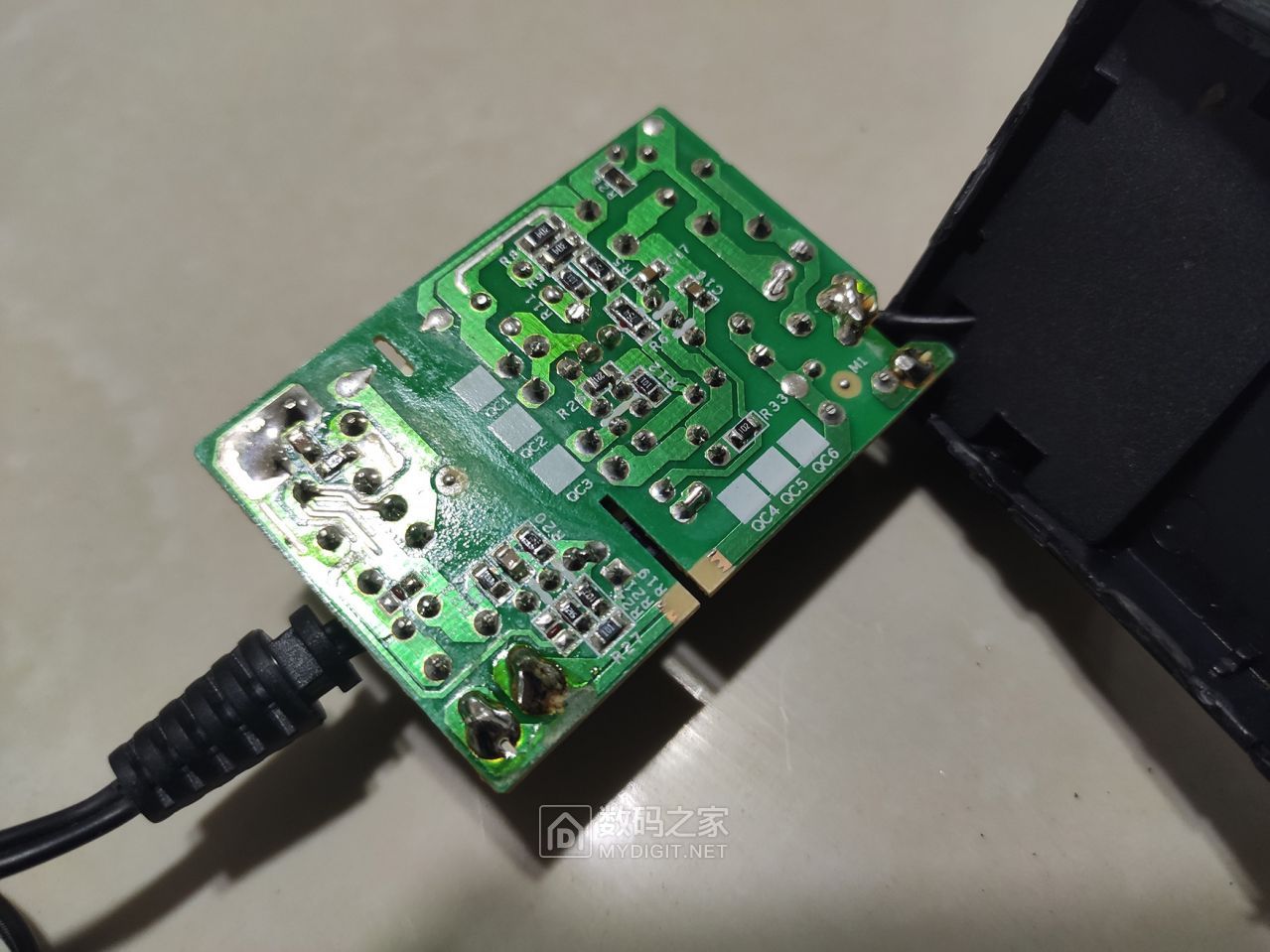

背面贴片元件也不少

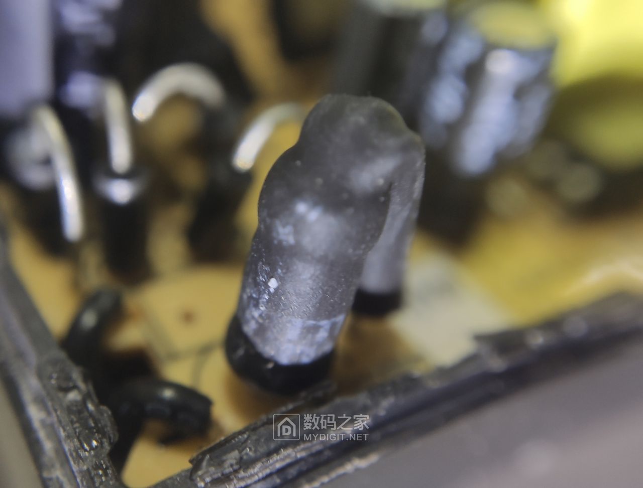

保险电阻

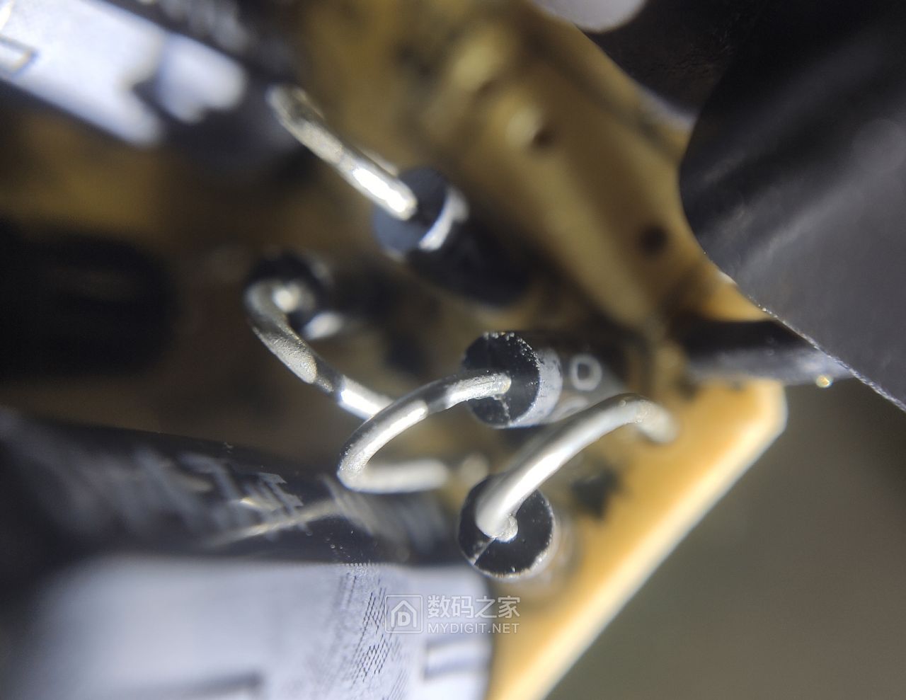

整流桥

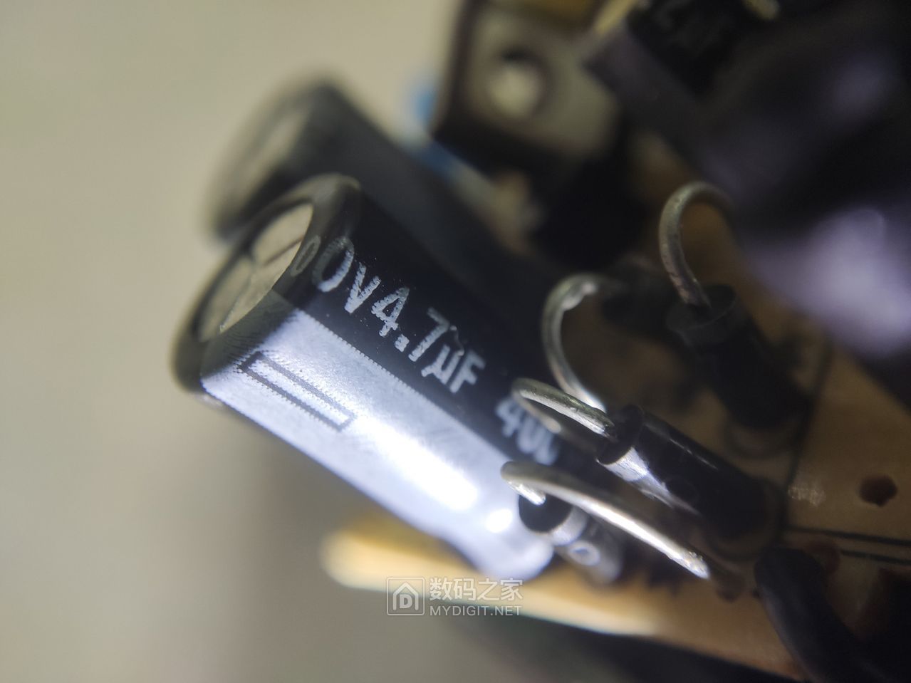

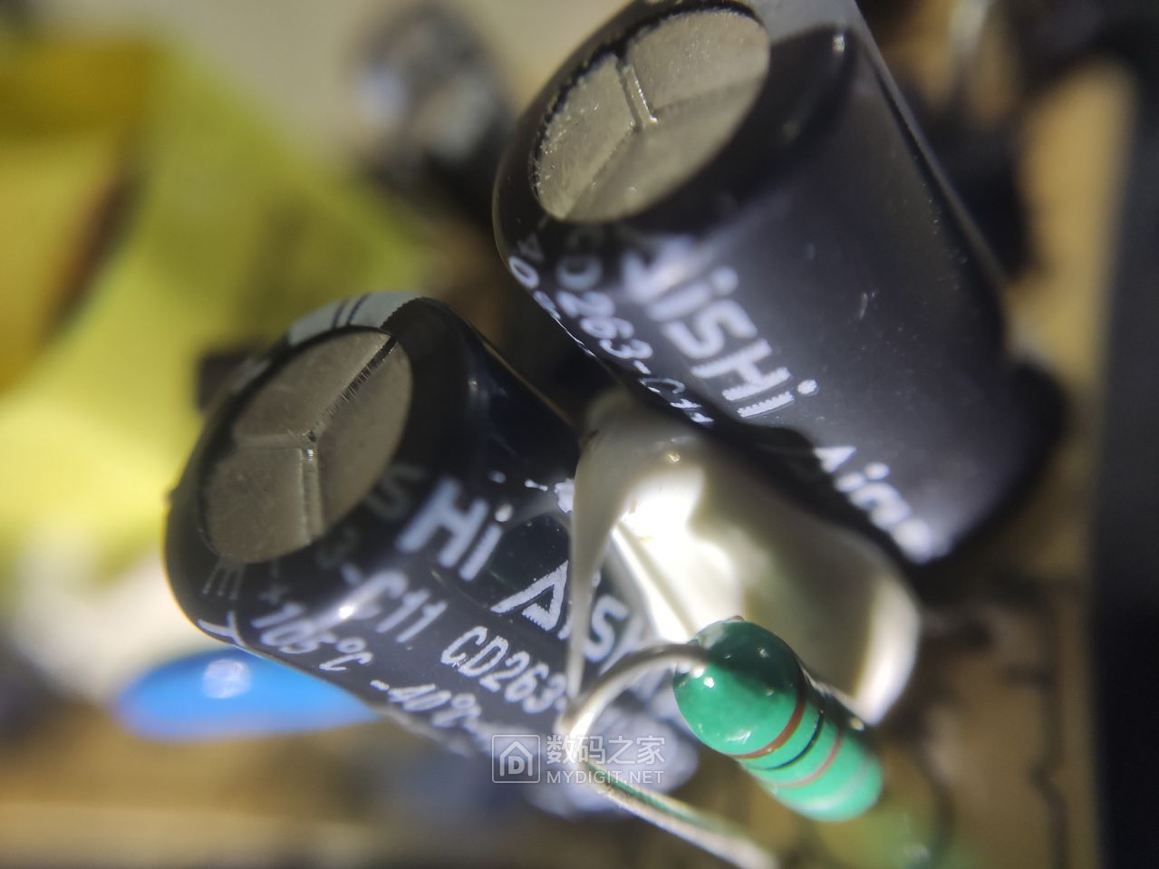

两颗400V4.7uF主电容

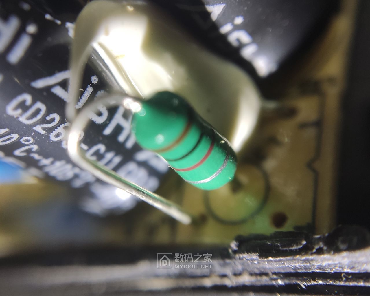

色环电感

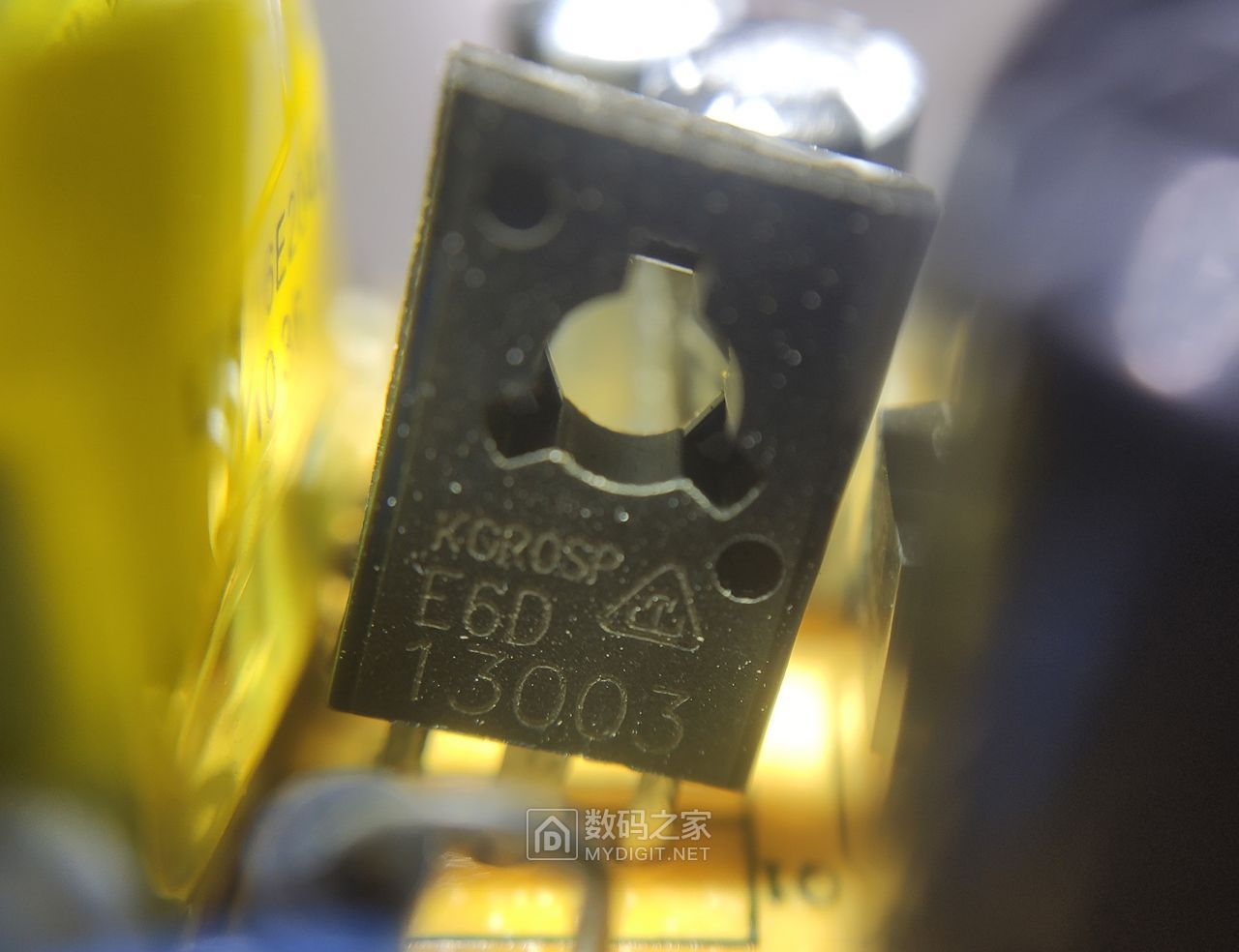

13003开关管

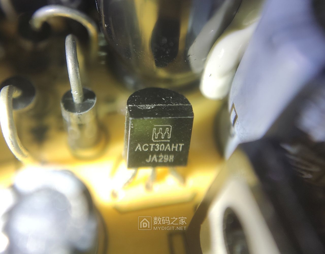

小功率管

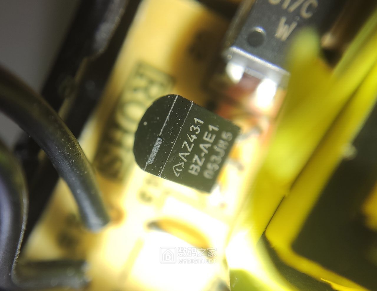

光耦和TL431

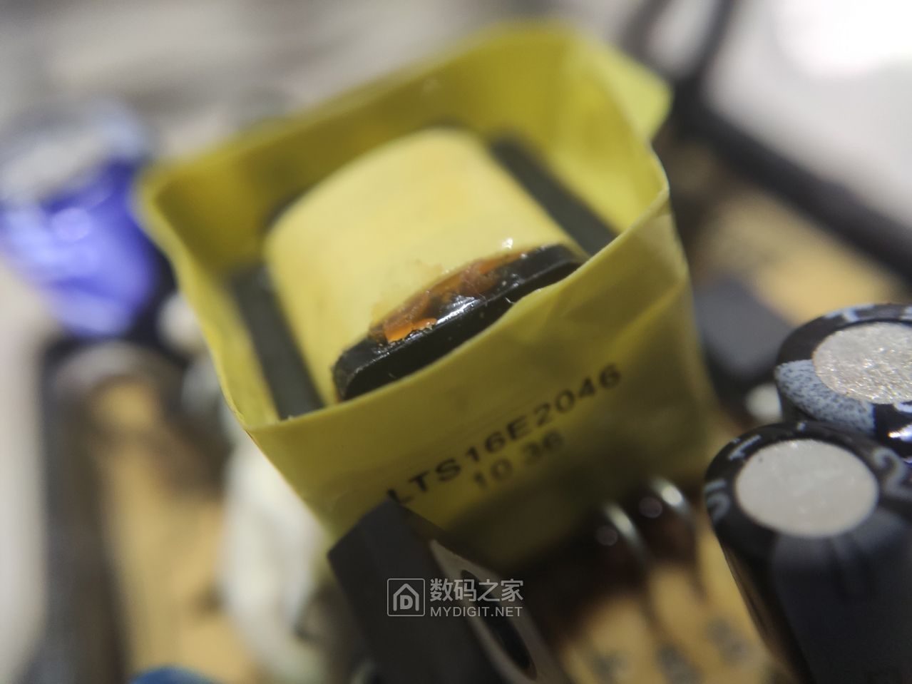

变压器

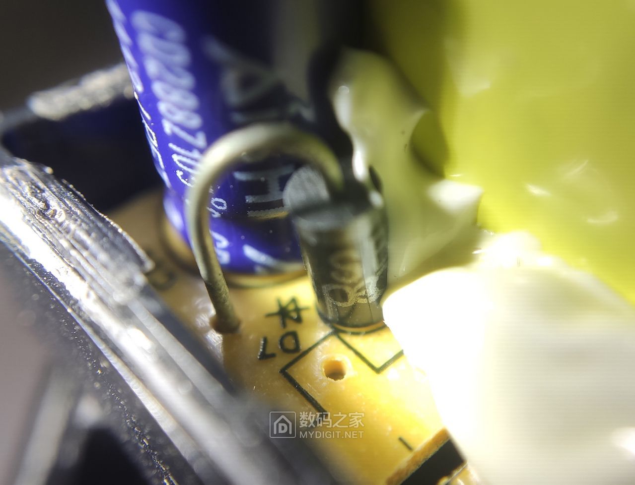

输出整流

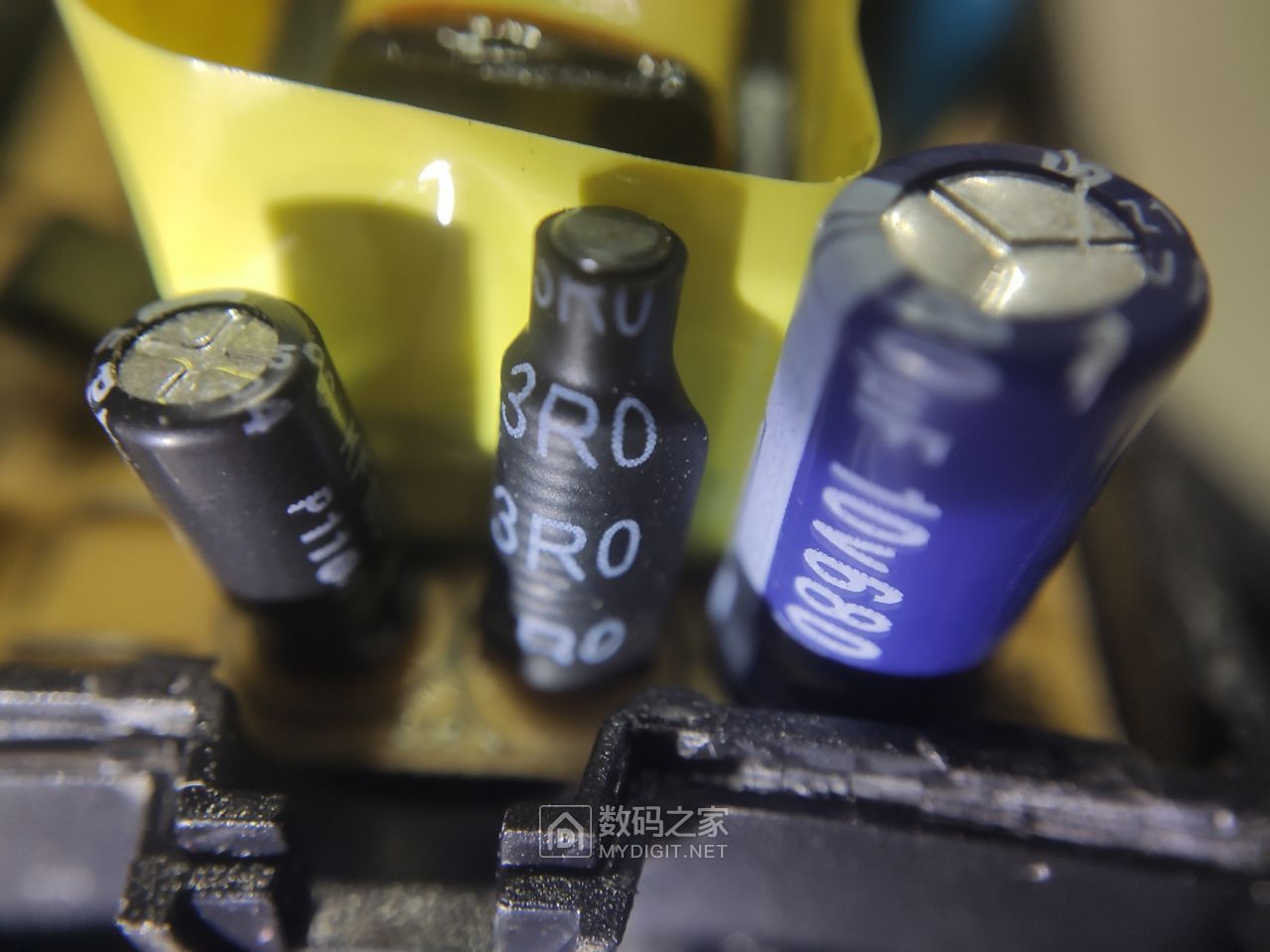

输出滤波

那个ACT30不是小功率管,而是电源Ⅰc

谢谢分享。。。。小电源不错,有431,还有光耦。。。。还是铜脚插头。。。。
发表于 2020-1-5 22:56:50 | 显示全部楼层
做工不错,该有的都有了

做工还行,就是个头太大了。
个头到时不大就是这结构比较占插座板
发表于 2020-1-5 22:18:58 | 显示全部楼层
做工还行,就是个头太大了。

我也见过铝合金的纯铝不行的太软
当然不是纯铝插脚,还有一直铜镀镍的插脚,也可以磁铁吸住

用料不错,5V1A的就用13003
用料是可以哦
 楼主| 发表于 2020-1-5 13:21:48 | 显示全部楼层
沙隆巴斯 发表于 2020-1-5 13:19
还有连铝都不是的,合金的
必须合金啊纯铝太软,铜也是合金的黄铜呀
 楼主| 发表于 2020-1-5 13:21:06 | 显示全部楼层
天堂游魂 发表于 2020-1-5 12:46
磁铁不吸,遇到过铝插脚的
我也见过铝合金的纯铝不行的太软
发表于 2020-1-5 13:19:36 | 显示全部楼层
磁铁不吸,遇到过铝插脚的
还有连铝都不是的,合金的
发表于 2020-1-5 12:46:05 来自手机浏览器 | 显示全部楼层
磁铁不吸,遇到过铝插脚的
发表于 2020-1-5 12:28:24 | 显示全部楼层
用料不错,5V1A的就用13003
