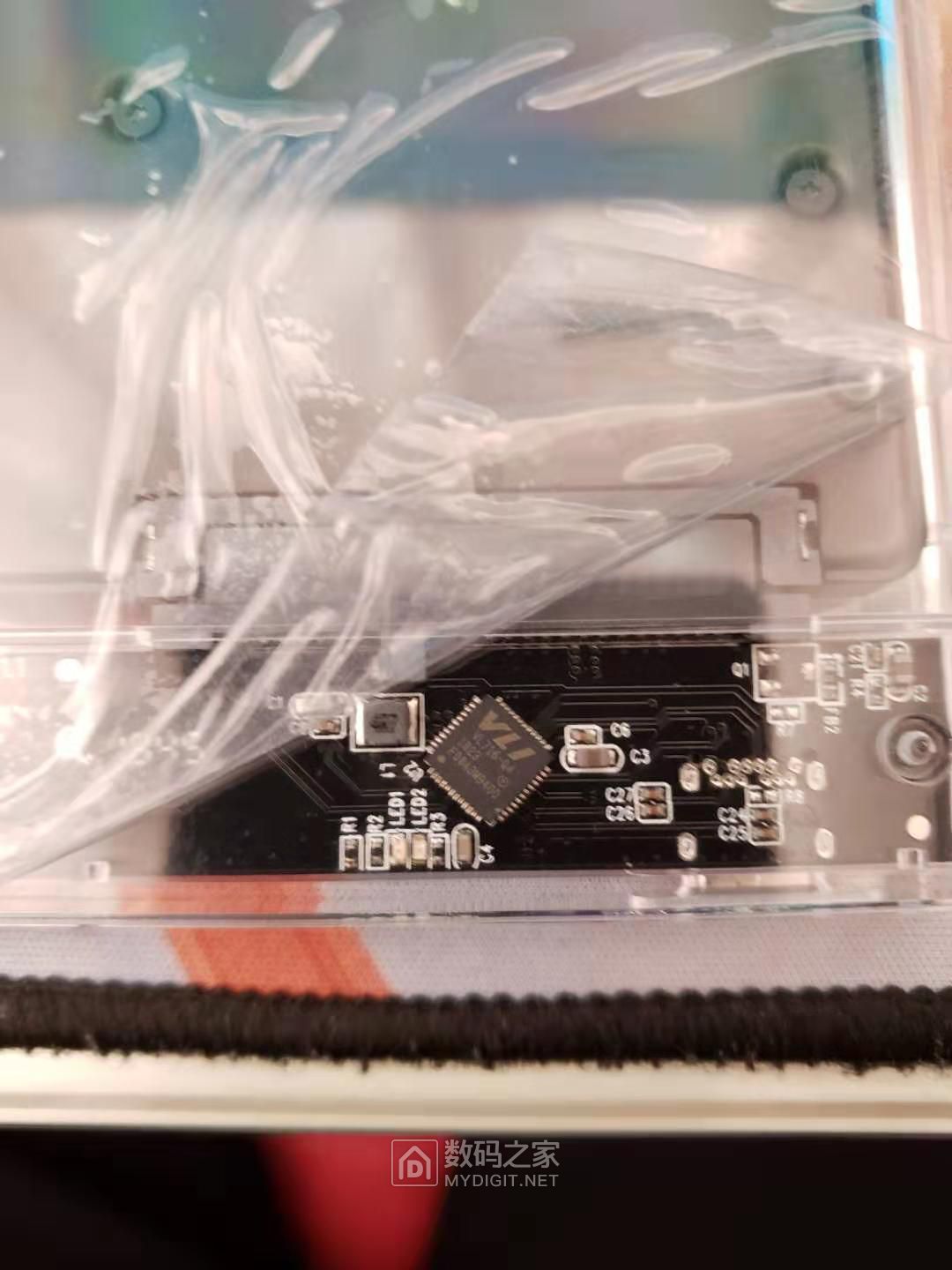

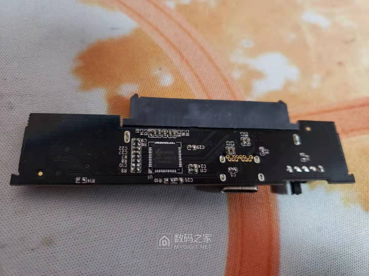

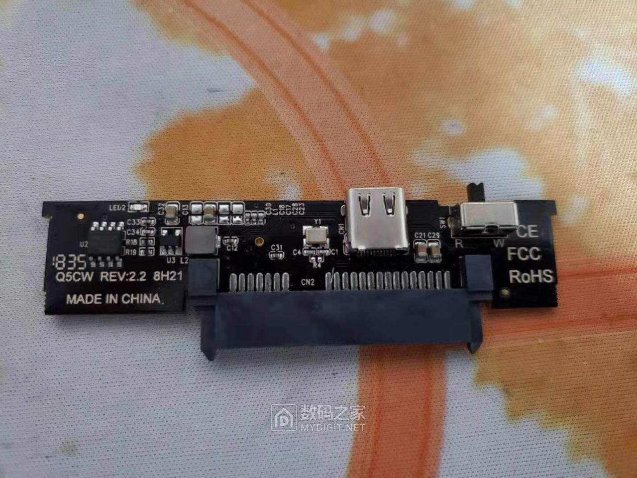

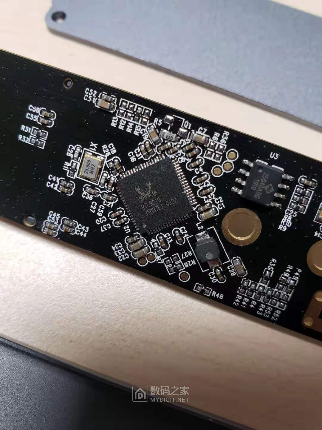

最近收集了几块固态,主机上装不下了,就想搞几个盒子装起来做移动硬盘。
收集的盒子全部是TYPE-C接口的,毕竟这是趋势,1个USB3.0(5Gb): 老的盒子-----某迅JMS576芯片的(蓝色PCB的老芯片,就没拍了),3个USB3.1 gen2(10Gb):Orico透明盒子 VL716芯片, 佳翼Q5CW JMS580芯片,绿联CM300  ASM235CM芯片(芯片封在盒子里,没拍到照片),还有一个RTL9210的全铝盒子(说是三星的,但没标,直插磁吸的那款),芯片没用

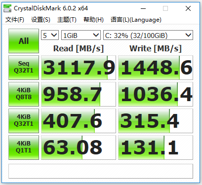

硬盘有NVME的C2000Pro 2T 和 760P 2T(系统盘), 更多的是SATA的:PM863a 3.84t,  SM863 1.92t (MLC),5200MAX 1.92t,850evo 2t(主机内)
本人电脑是NUC8i7, 性能一般般,测试仅供娱乐。

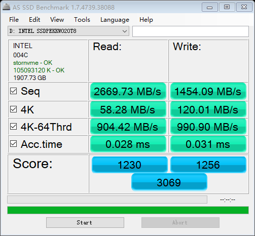

硬盘内置的跑分如下:
760P 2t

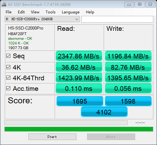

C2000Pro 2t

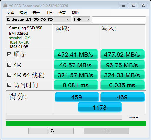

850evo
as-ssd-bench Samsung SSD 850  2020.1.14 21-28-25 850evo @ NUC8i7.png 850evo @ NUC8i7.png
