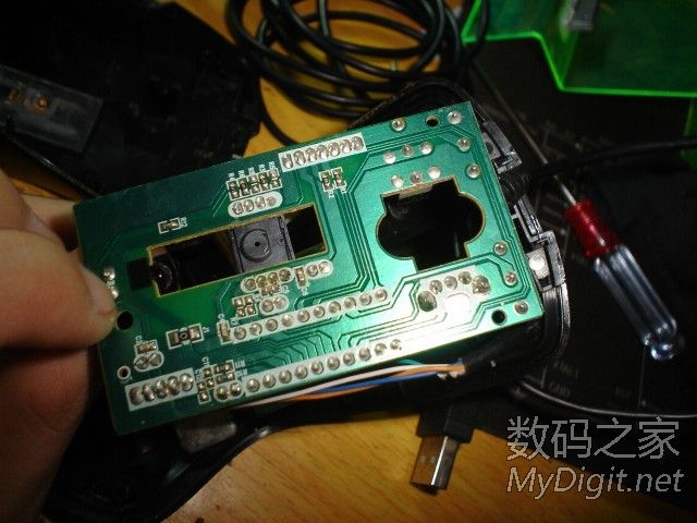

*当时还用它在论坛用它拍摄过几次拆机帖图片,
因为焦段问题,微距很差,所以之后的拆机帖
都改成用iPhone或者卡片相机去拍摄,
像素更高拍的清楚,后期裁剪放大什么也不用那么麻烦
关键是体积小容易一手拆一手拿着拍
