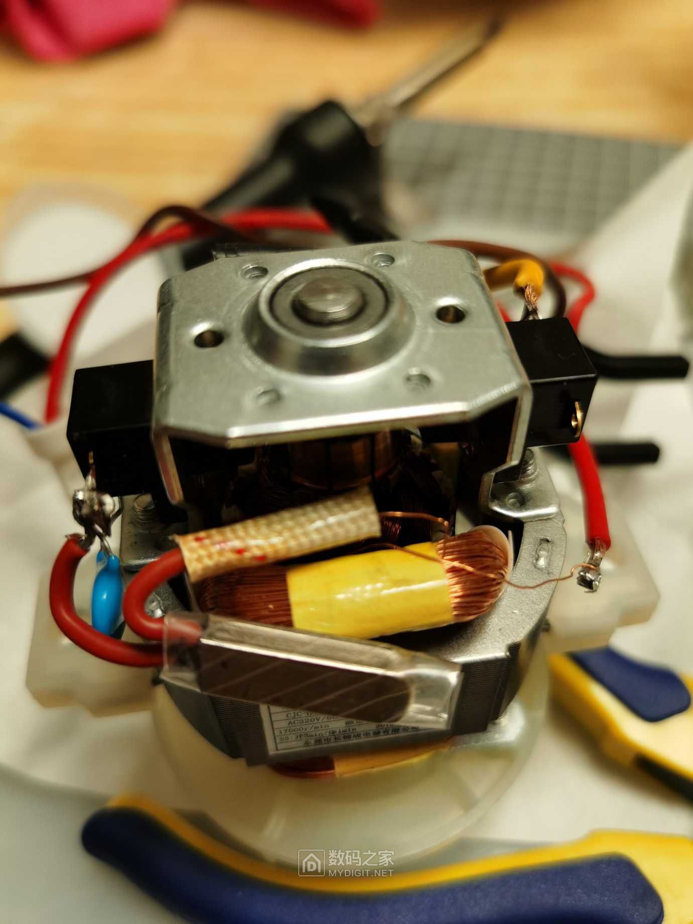

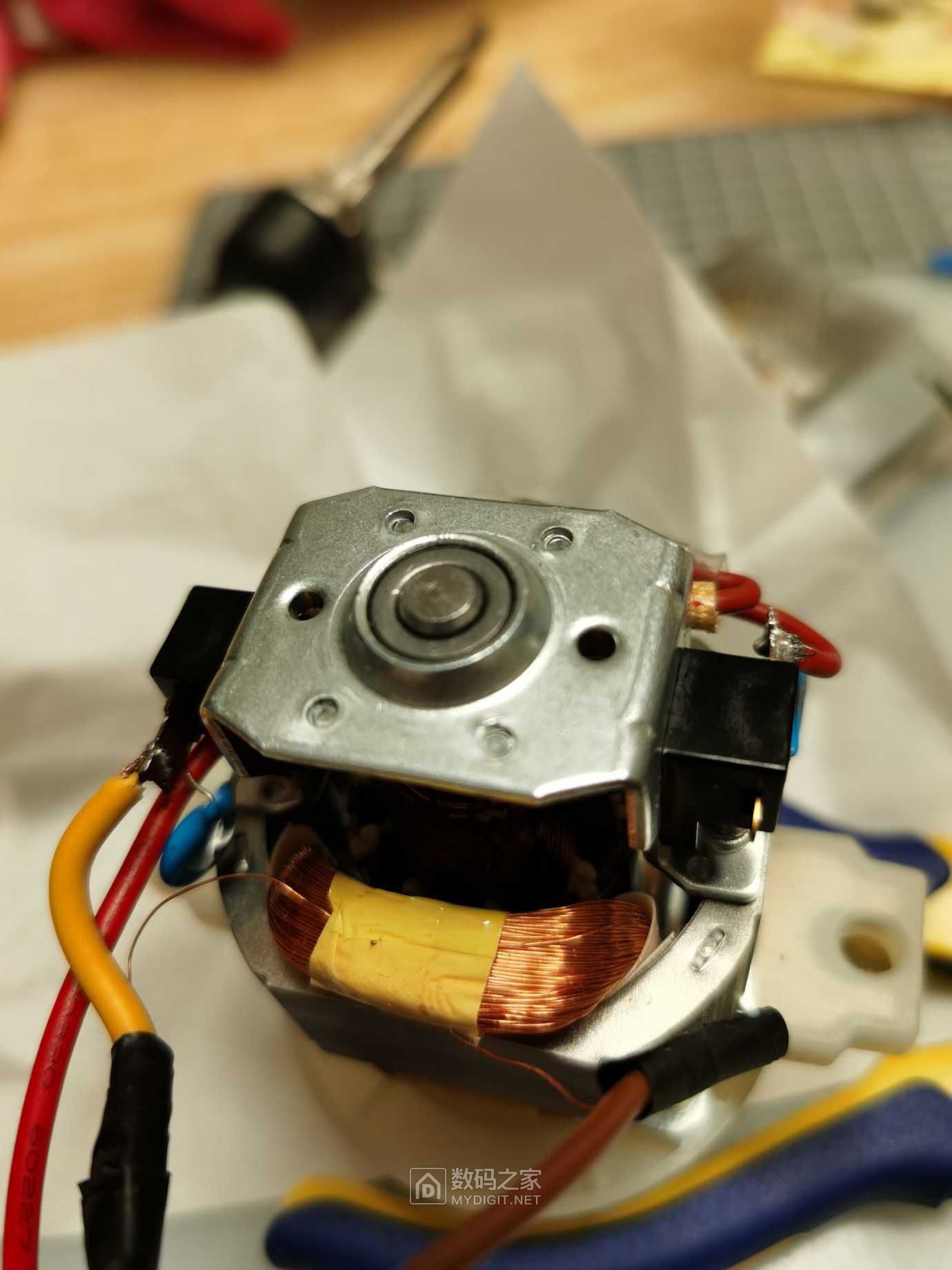

家里个台小熊绞肉机的电机运转时间过长,冒烟不转了。拆开两天了,加电嗡嗡响不转怎么办?

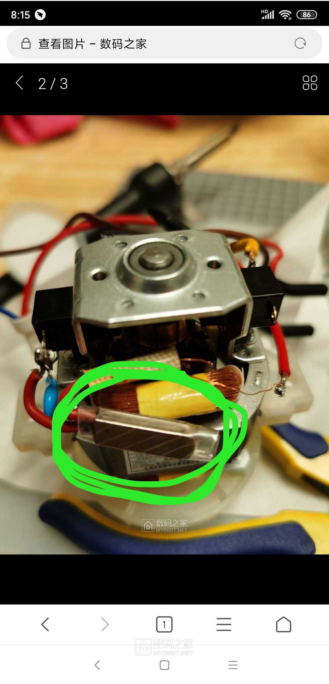

发表于 2020-2-26 20:16:16 来自手机浏览器 | 显示全部楼层
短接这个温控开关试试。。。

发表于 2020-2-26 16:22:40 | 显示全部楼层
定子或转子线圈短路,若定子短路比较容易重绕,转子短路基本弄不了。
我的曲线锯就是先绕了定子,还是转不动,就又费劲绕了转子才好了。
发表于 2020-2-26 12:46:27 | 显示全部楼层
这类串励电机功率不够,其实绞肉机、和面机等小厨电需要电机的功率是很大的,奸商们都不用正规的电机,导致你用不了几次,电机就挂掉了。

 楼主| 发表于 2020-2-25 23:38:35 来自手机浏览器 | 显示全部楼层
hcszf 发表于 2020-2-25 18:45
是不是碳刷有问题?
新的,碳刷没事

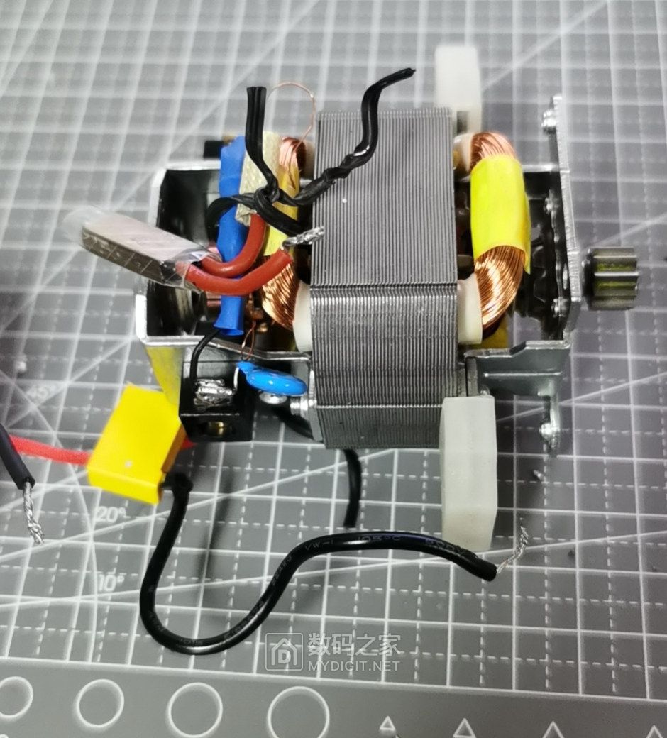

 楼主| 发表于 2020-2-25 23:36:56 来自手机浏览器 | 显示全部楼层
这样接线对不对?去掉了那个电容和两个电感
发表于 2020-2-25 23:16:21 来自手机浏览器 | 显示全部楼层
这玩意是铝线,估计线圈烧领取,我也买的小熊,按一次15秒,休息一下再按,如果连续运行,担心会烧坏。
发表于 2020-2-25 23:06:44 | 显示全部楼层
这种串激电机,那有什么启动电容????:shocked:

 楼主| 发表于 2020-2-25 22:14:14 来自手机浏览器 | 显示全部楼层
李大硕 发表于 2020-2-25 21:10
有电容?
不是启动电容,应该是安规电容
 楼主| 发表于 2020-2-25 22:01:07 来自手机浏览器 | 显示全部楼层
不是启动电容吧?我看着像是个安规电容,还有两个Y电容

发表于 2020-2-25 21:21:44 | 显示全部楼层
先测一下线圈阻值,自己看看电路走向
多拍几张照片,这个看不清楚
