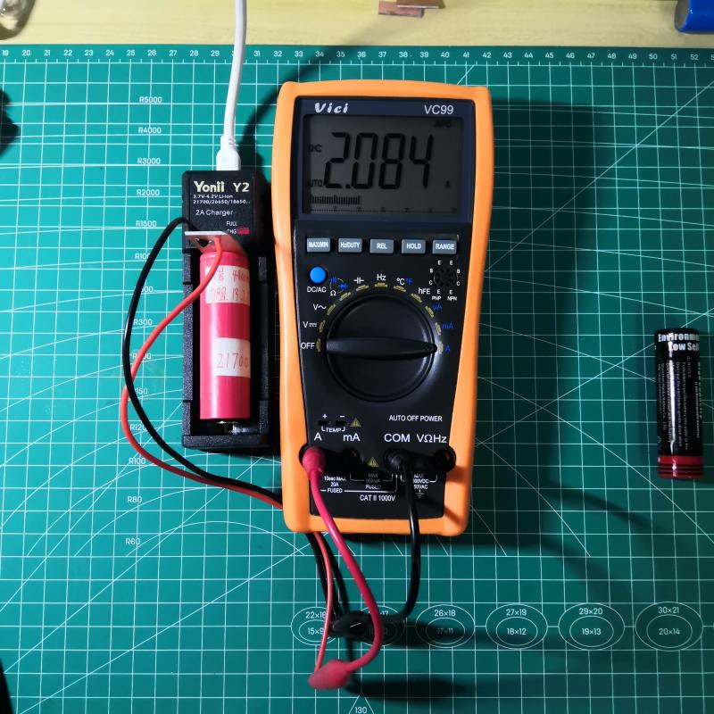

 楼主| 发表于 2020-3-1 14:57:39 | 显示全部楼层
更新测试夹具,完美2A充电。
 楼主| 发表于 2020-3-1 10:53:58 | 显示全部楼层
更新测试工具,完美2A充电。

发表于 2020-2-26 23:15:22 来自手机浏览器 | 显示全部楼层
我最喜欢的4056,这货多少钱一个?
发表于 2020-2-26 21:14:48 | 显示全部楼层
yogi16888 发表于 2020-2-26 14:47
这种充电芯片怎么不做成开关模式输出,发热应该能小很多
我觉得是为了降低成本,父亲给我买的手电2电池充电器更悲剧,不仅两颗类似4057更小芯片,而且是上壳一体塑料电池导轨,完全通过弹簧导电。
发表于 2020-2-26 19:50:34 | 显示全部楼层
对18650一节来说,不是快充了吗
发表于 2020-2-26 17:48:25 来自手机浏览器 | 显示全部楼层
双芯片充一个电池,大面积铺铜散热,足够了
 楼主| 发表于 2020-2-26 15:43:23 | 显示全部楼层
这个不清楚了
