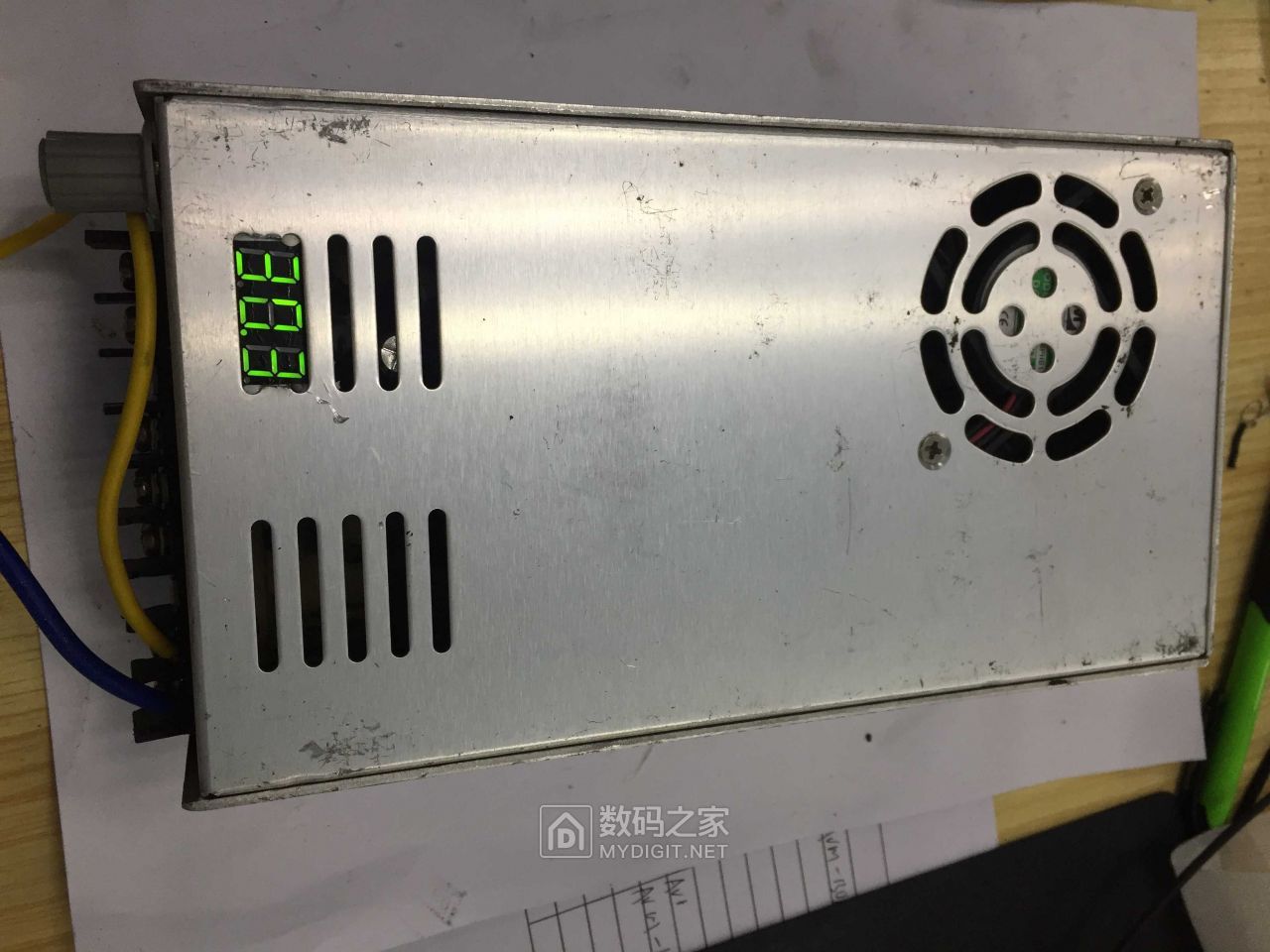

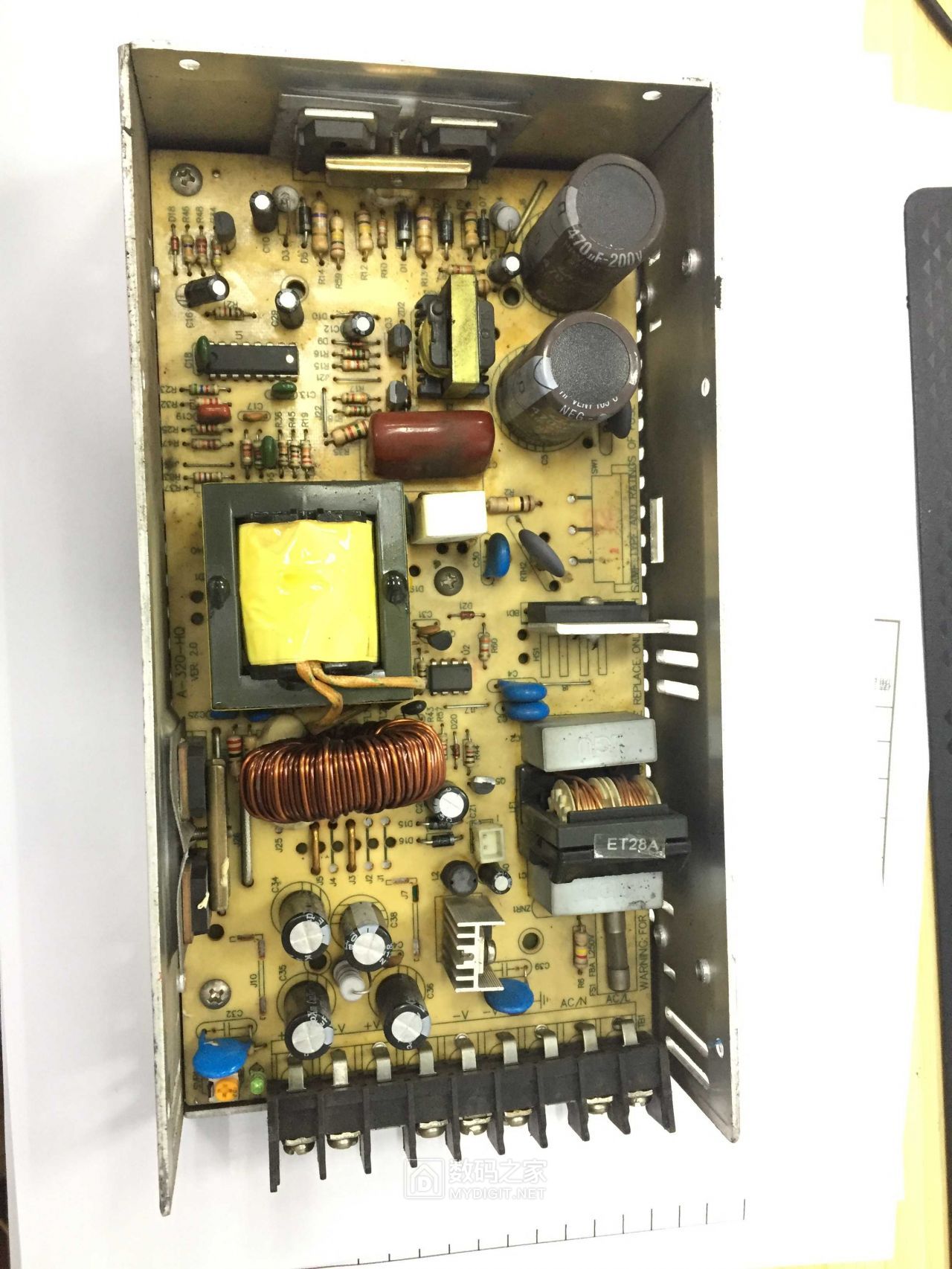

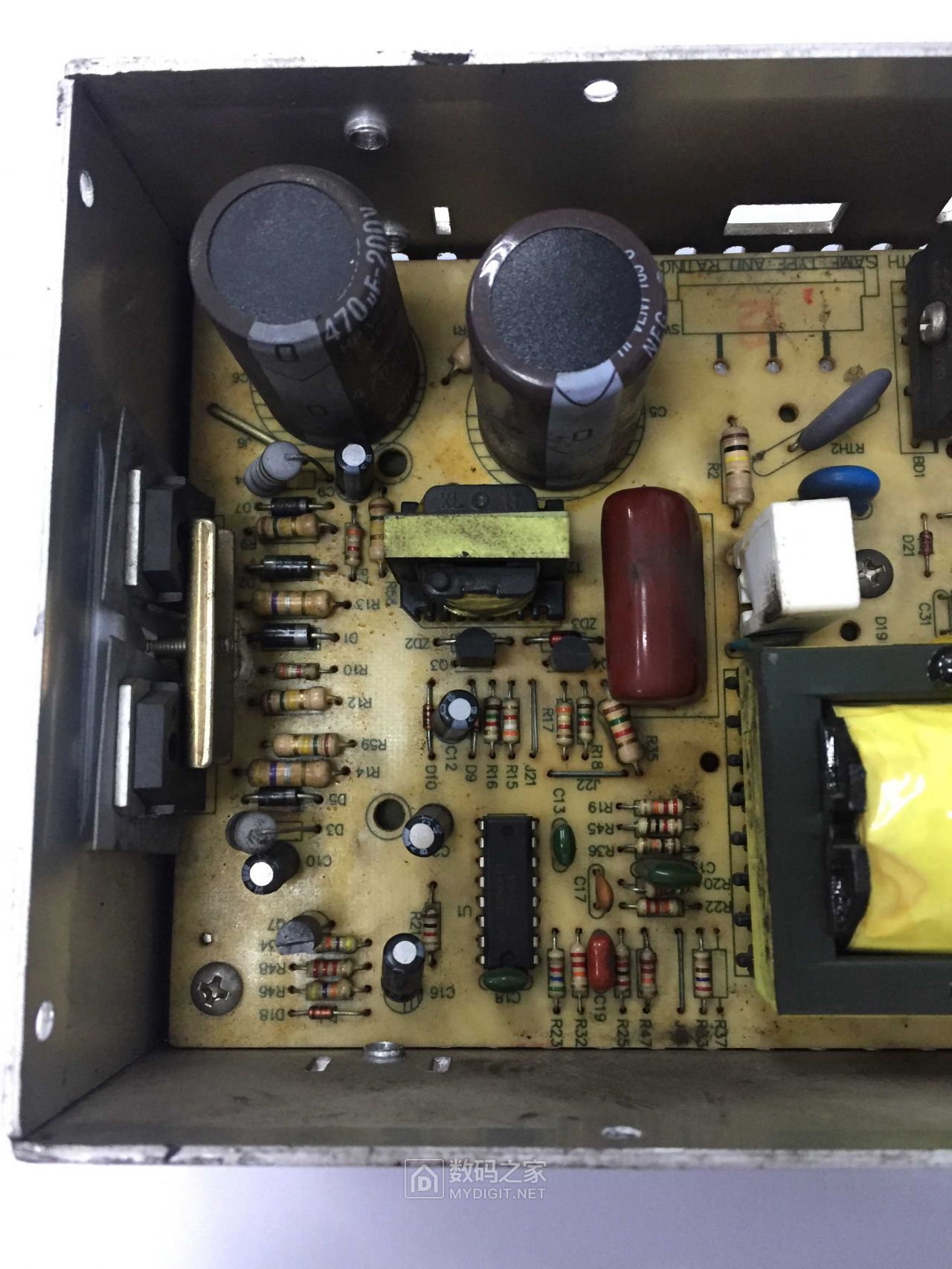

直接拆壳看内饰
中规中矩 该有的都有

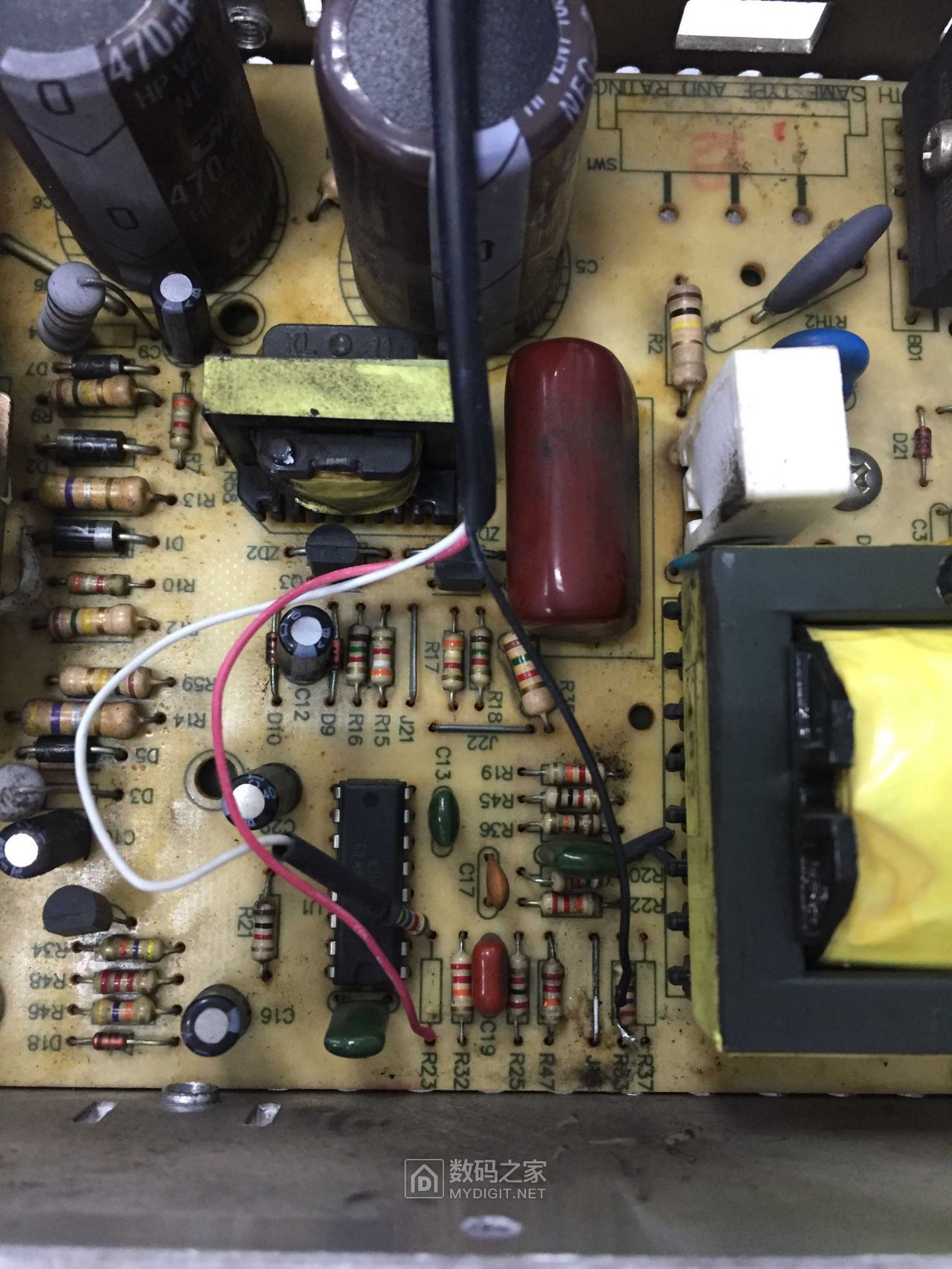

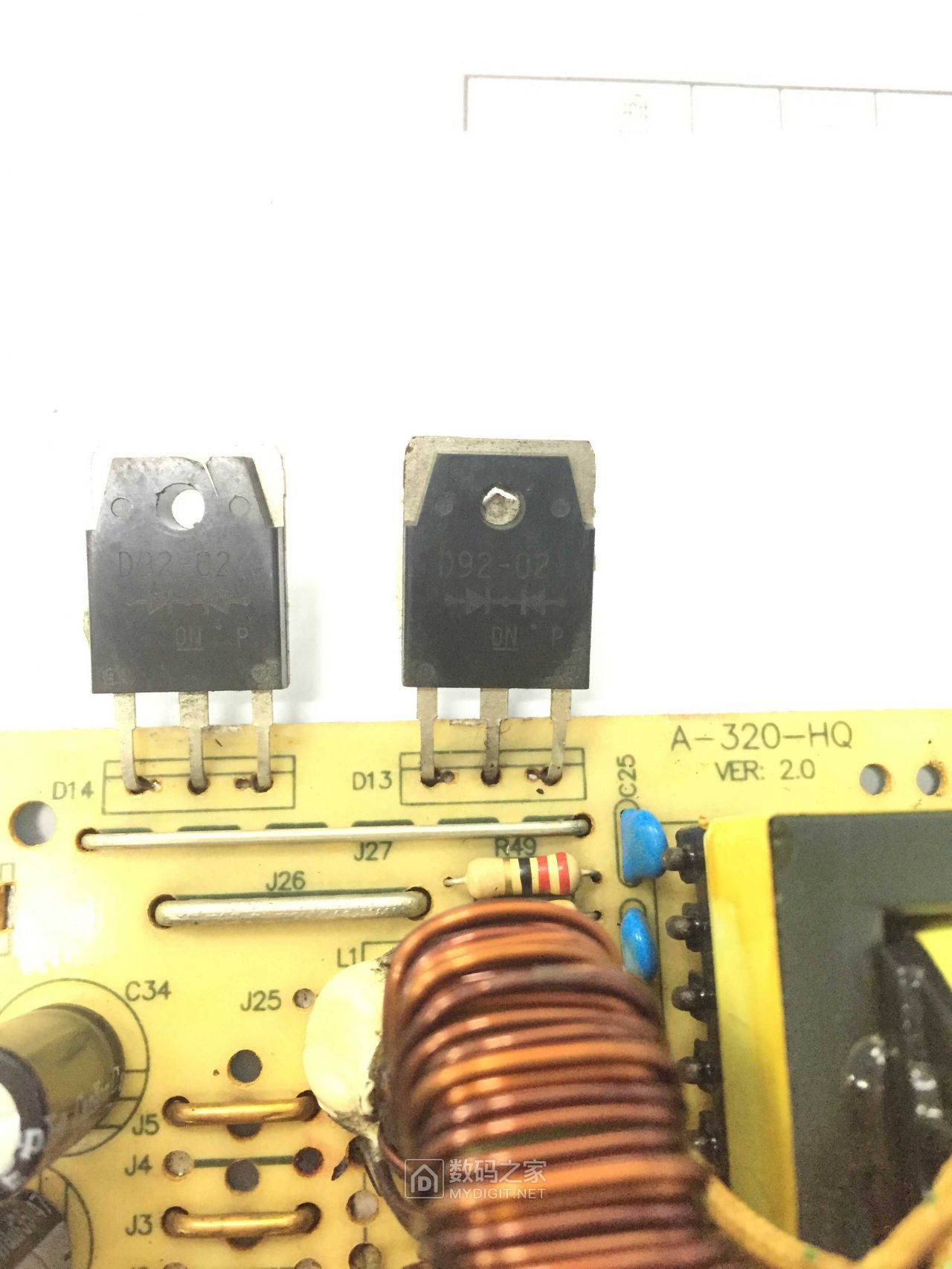

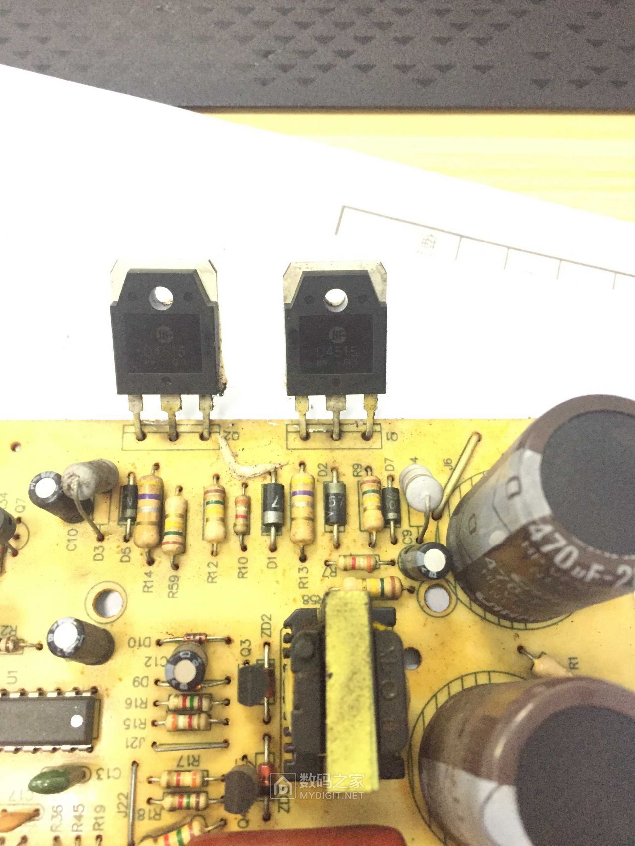

494主控 双肖特基整流  如果肖特基串联 改变压器跳线 改电容 与反馈电路 可以75V输出

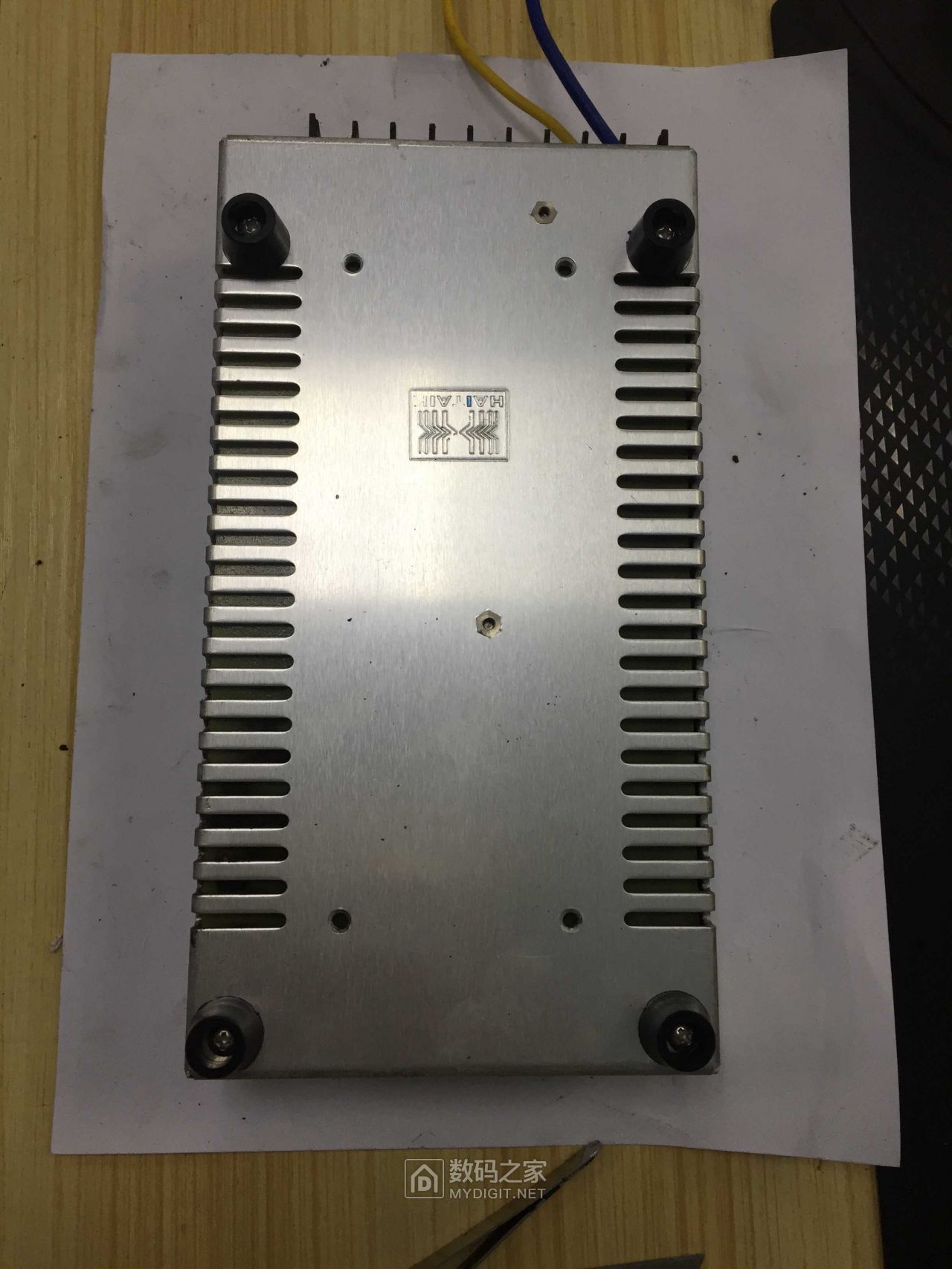

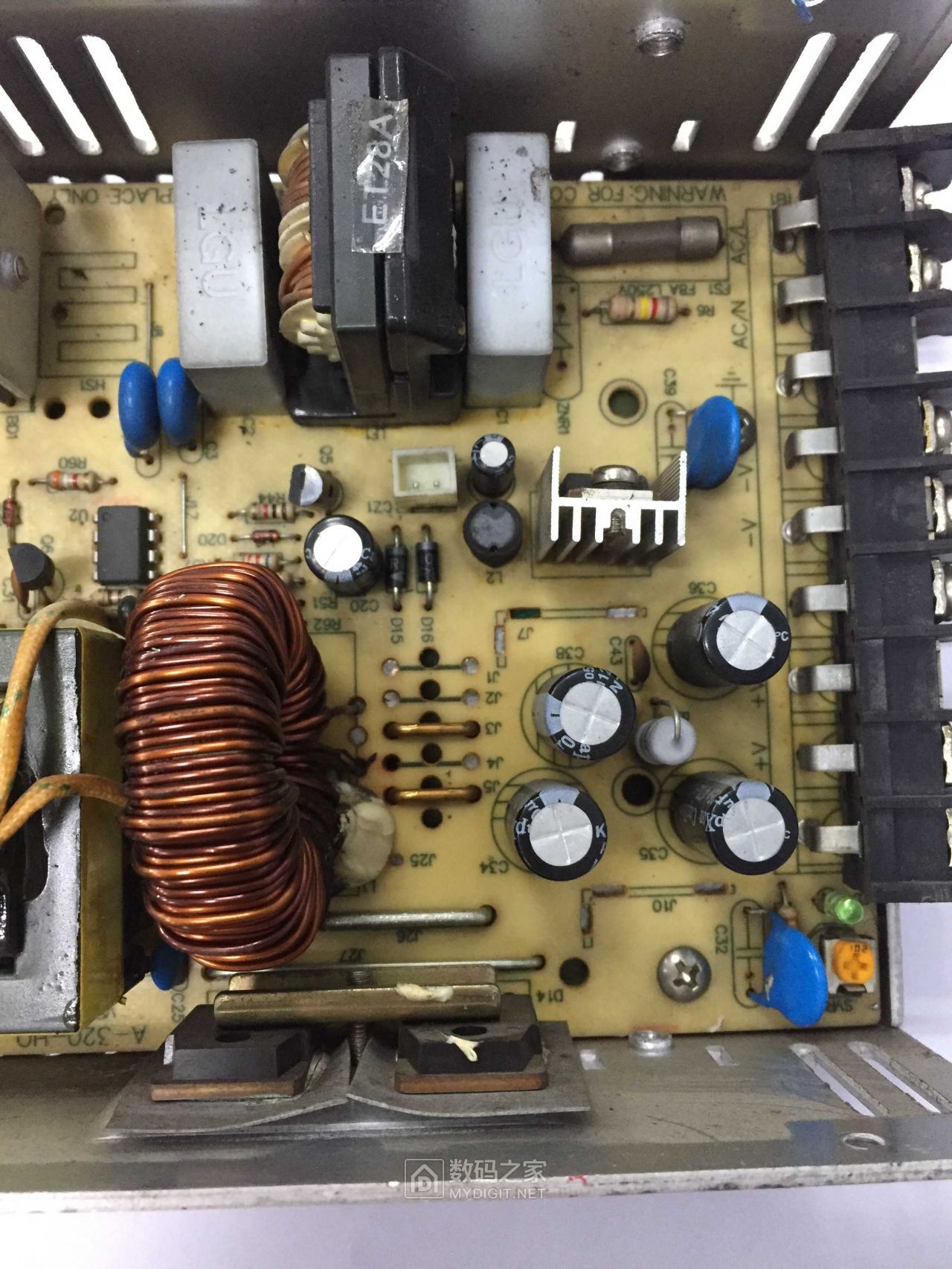

背面

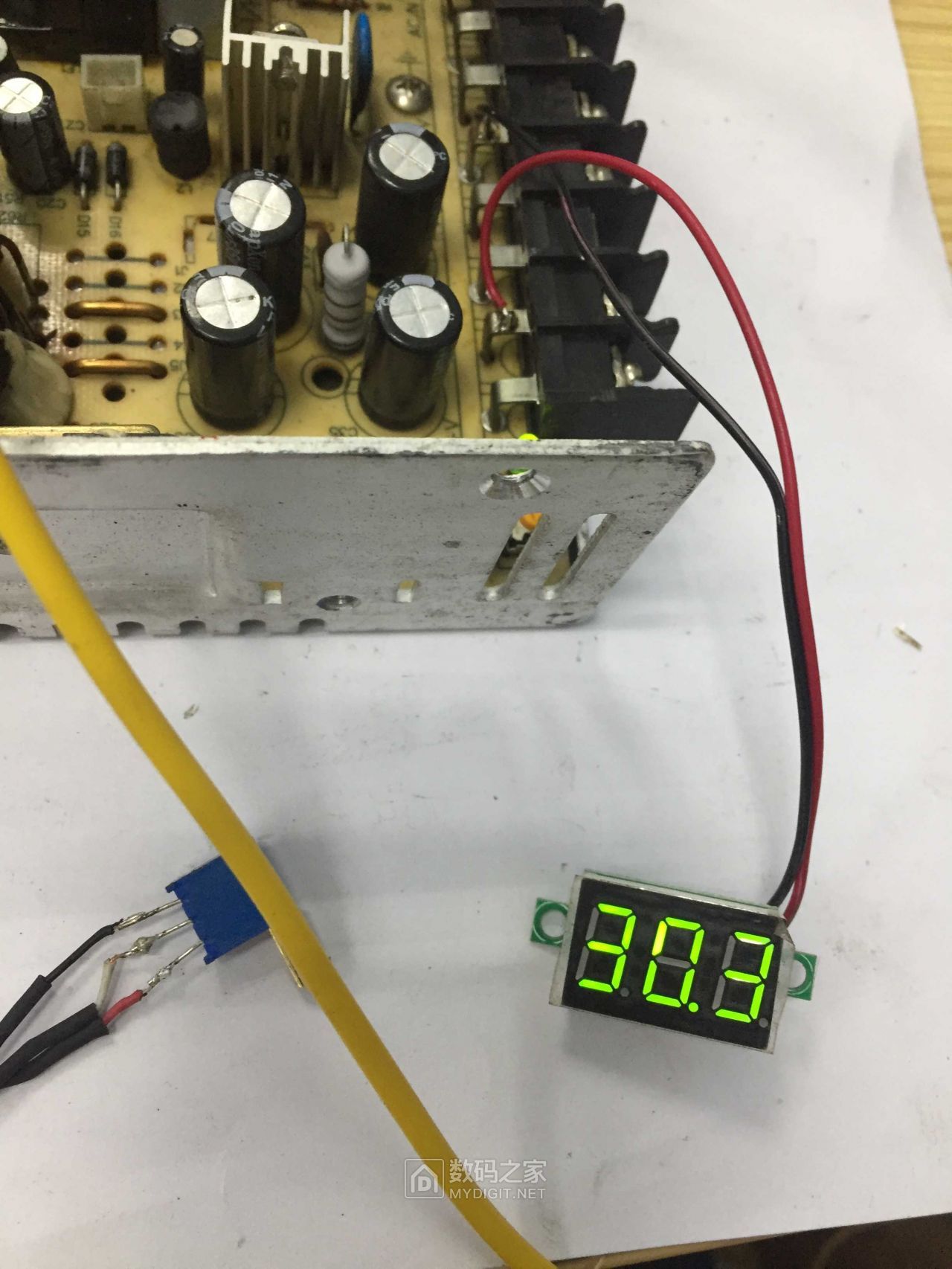

直接将连在494芯片第2胶与第13胶之间的电阻挑起

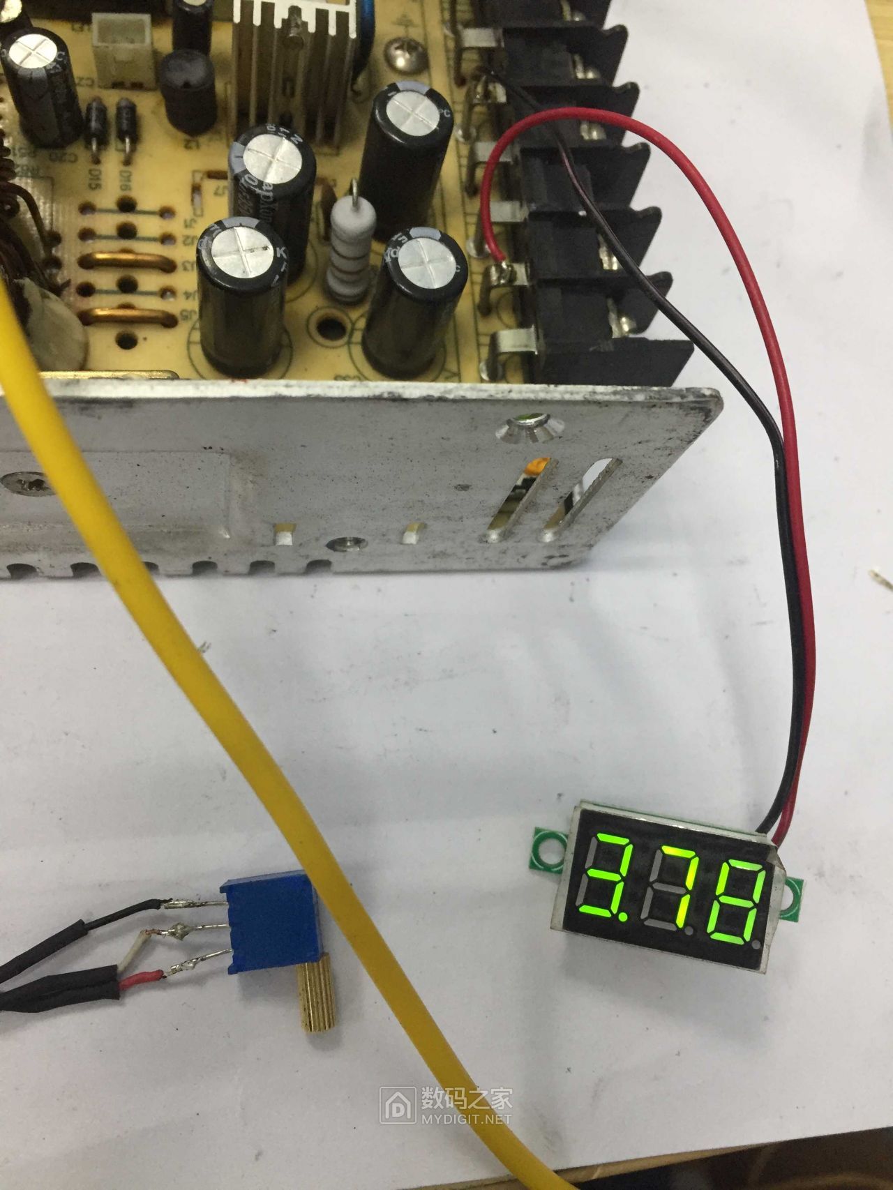

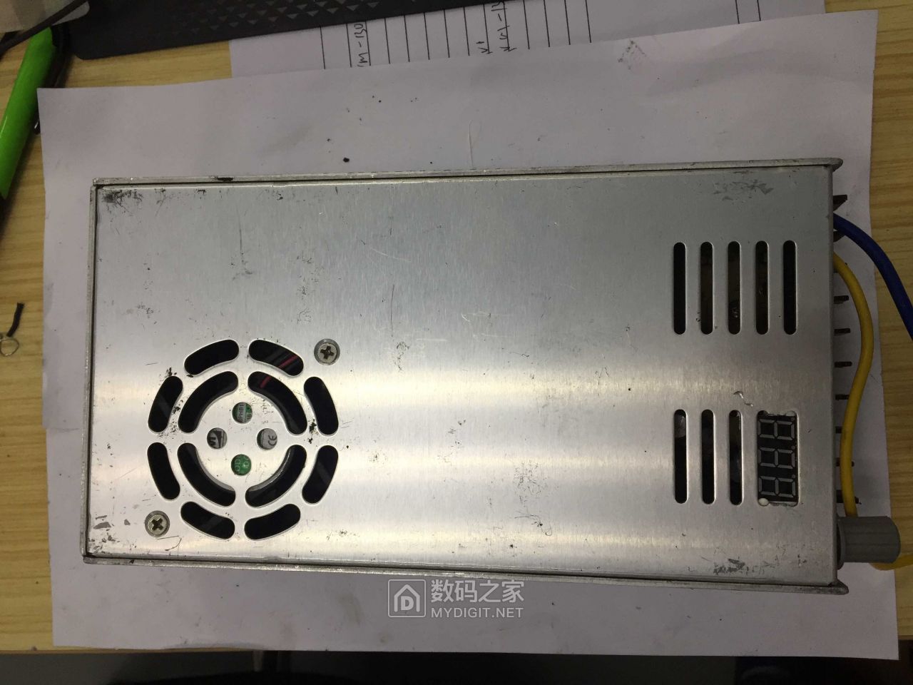

增加一个电位器 即可调压4-30V

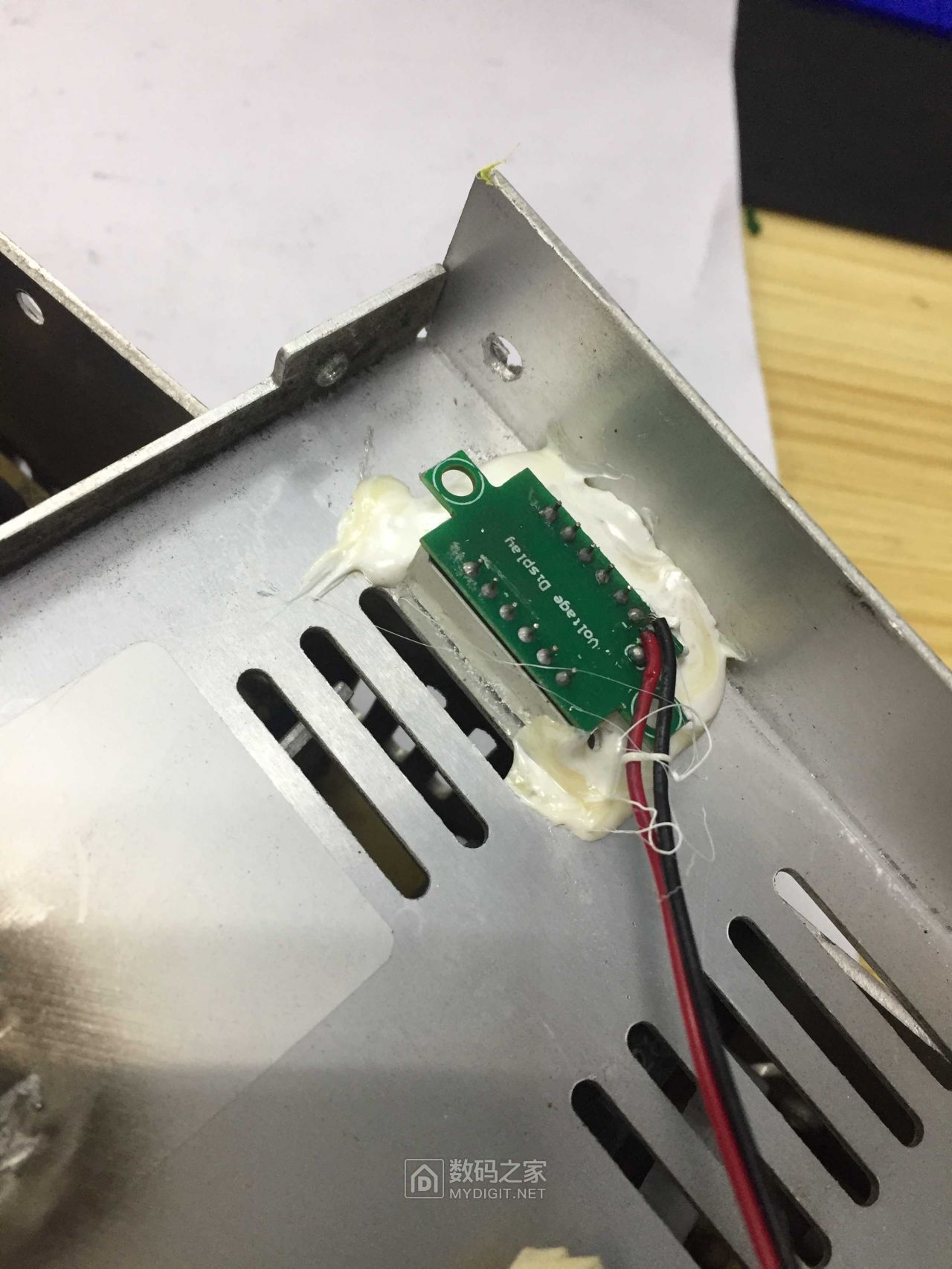

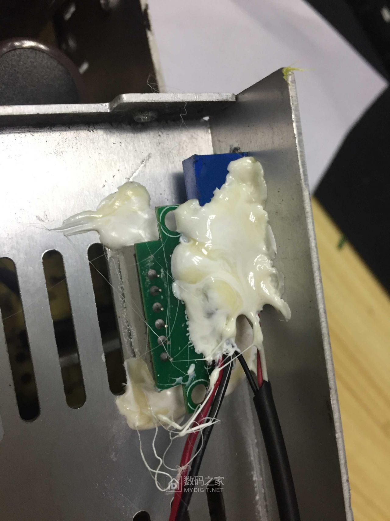

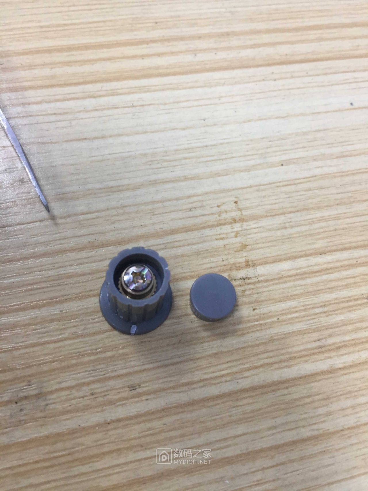

固定表头与电位器
加四个胶垫

zxc1685888 发表于 2020-2-29 21:40
不能改电流可调吗?
可以改,15脚加个电位器即可调流
发表于 2020-2-29 21:40:38 | 显示全部楼层 IP属地:河北石家庄
不能改电流可调吗?
