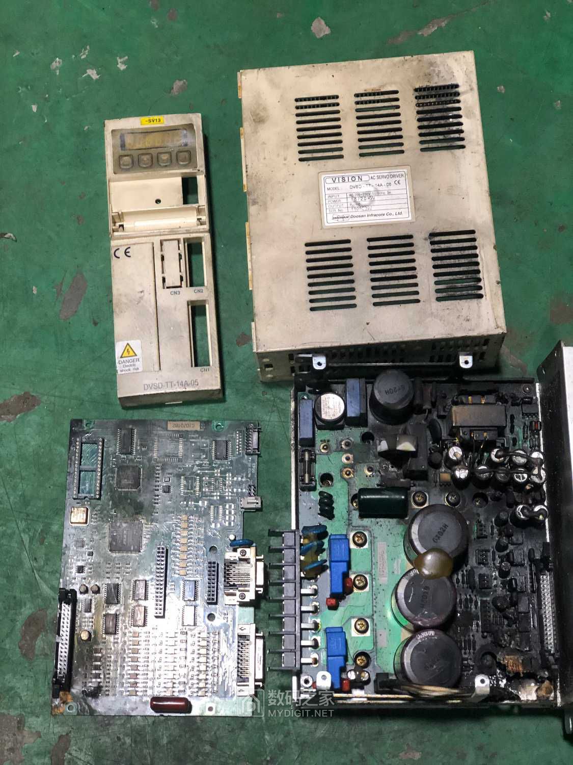

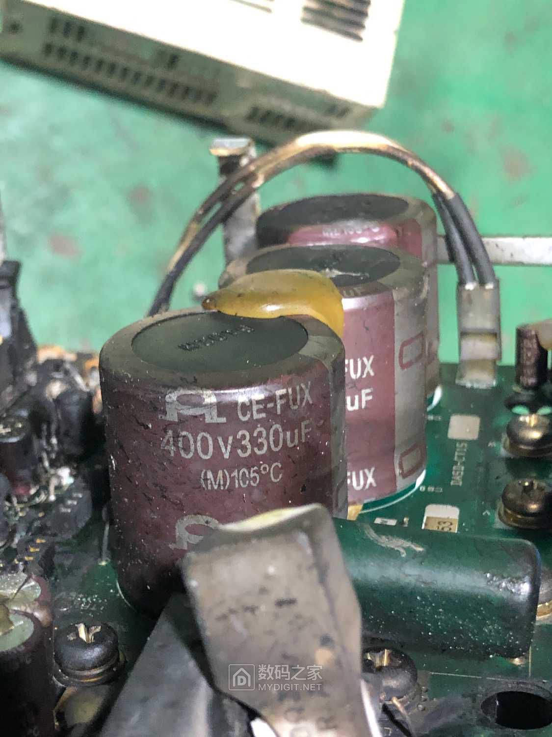

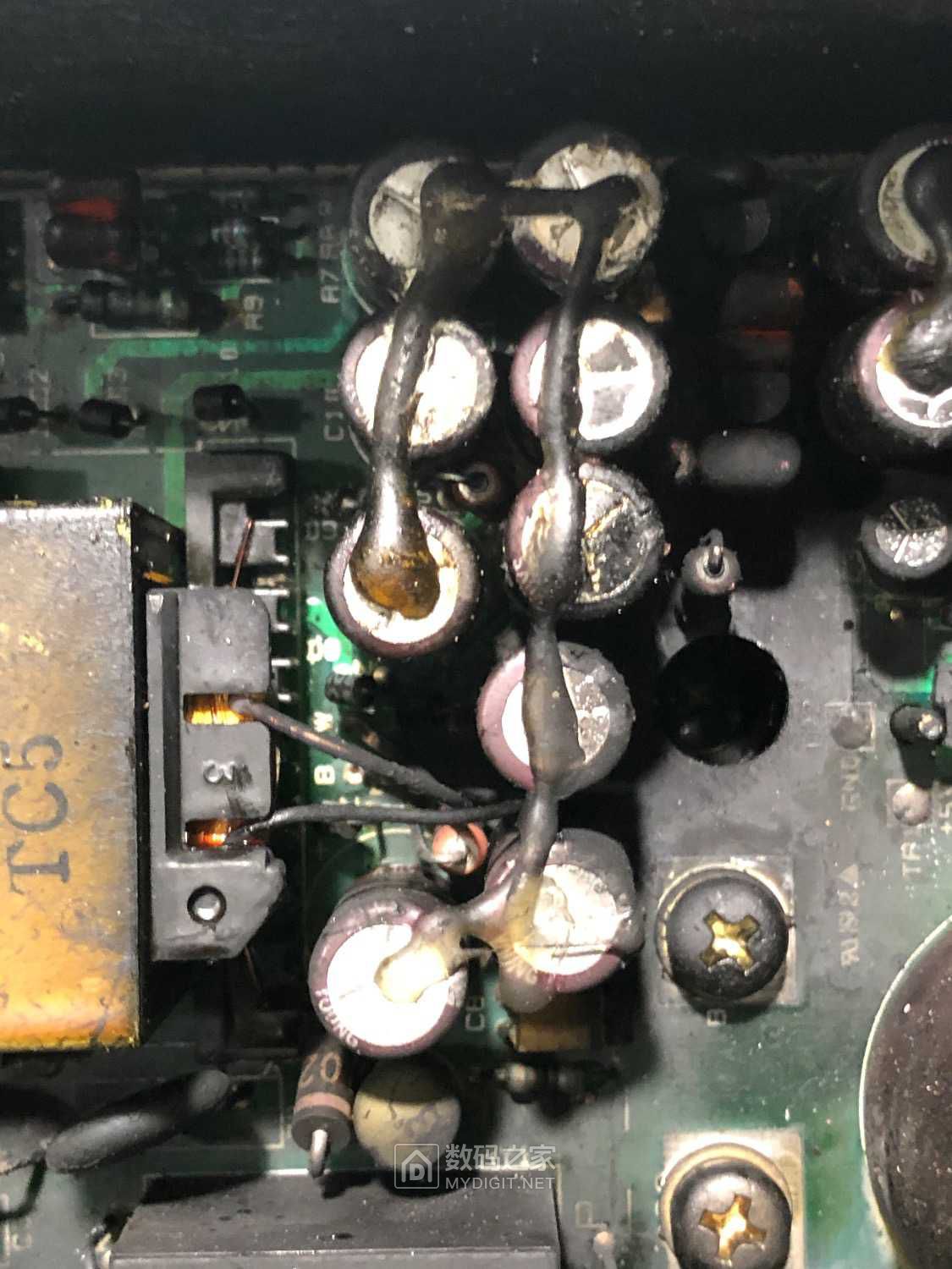

好久没有发帖了,发个贴报道下

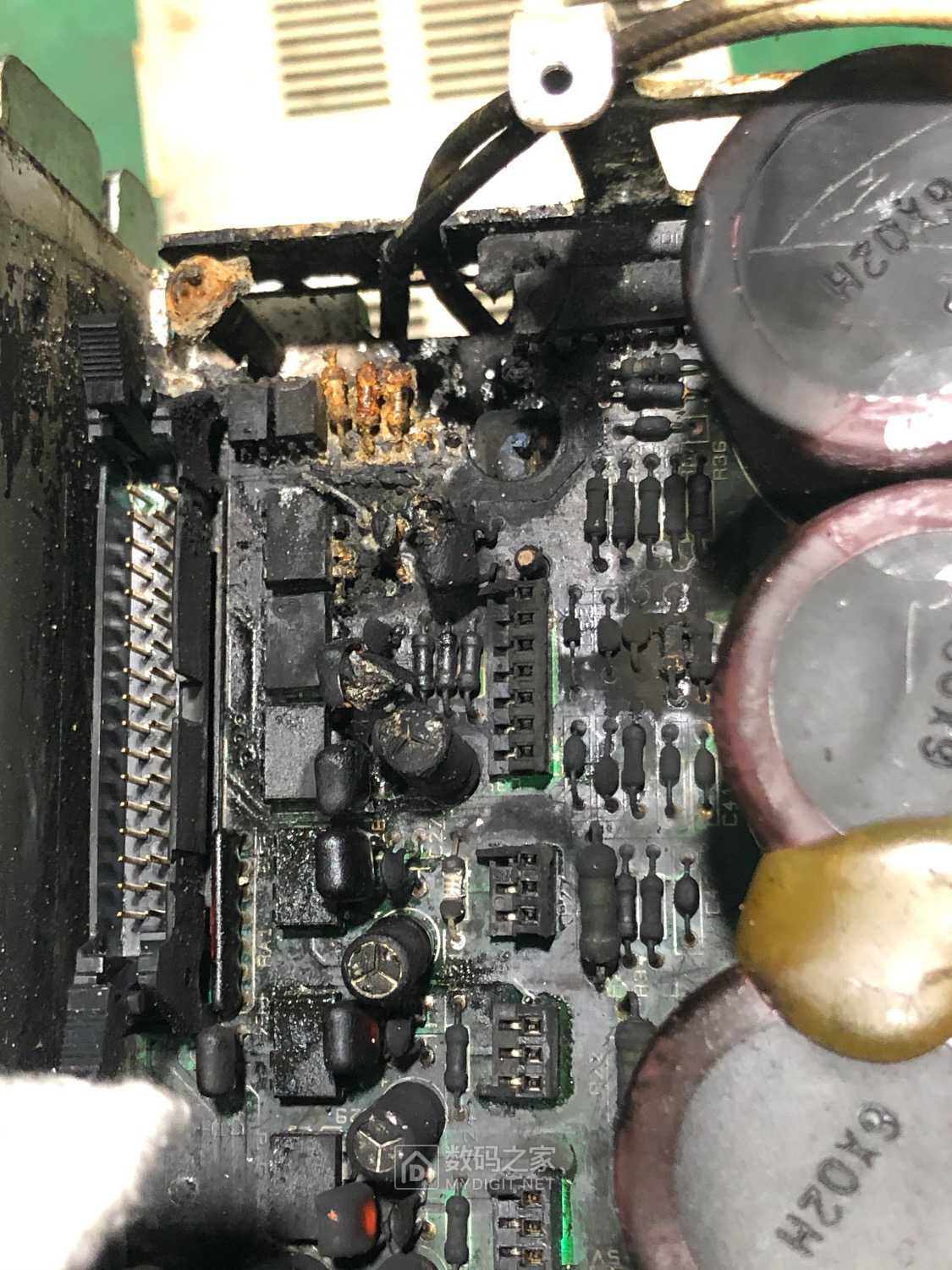

新年里漏水炸掉的换刀模块,不懂技术无法解释,大家随便看看

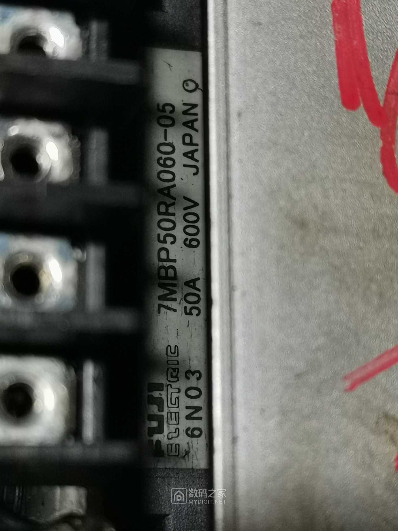

富士的IGBT

发表于 2020-8-15 20:04:06 | 显示全部楼层
集尘,潮湿,散热不良,综合作用。修复有难度。
发表于 2020-8-14 15:36:26 | 显示全部楼层
很多企业的电装都不太重视,积尘导致的扇热不良很严重!

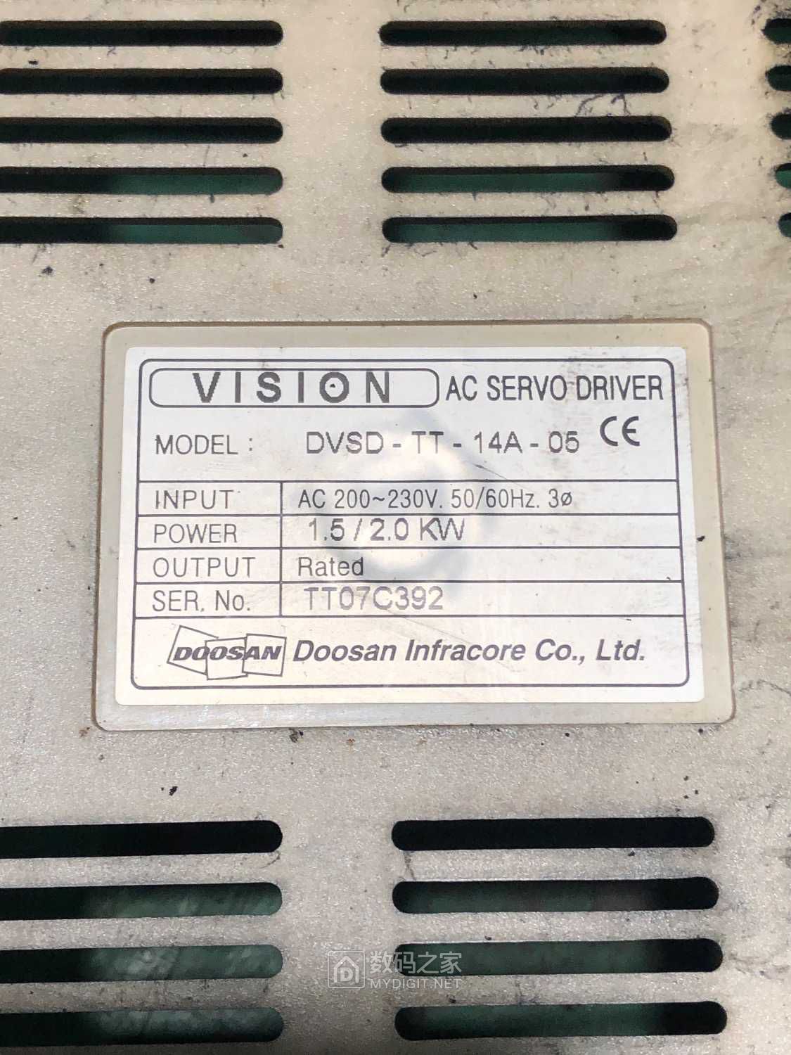

tsliurui 发表于 2020-3-4 20:07
就是一个2.0kw的变频器 220v的
应该是伺服驱动器,跟变频器有很大区别的,简单的说一个开环控制,一个闭环控制
发表于 2020-3-4 20:07:21 来自手机浏览器 | 显示全部楼层
就是一个2.0kw的变频器 220v的
发表于 2020-3-4 13:19:01 | 显示全部楼层
刀模块?看着像个变频控制器
发表于 2020-3-2 19:05:51 | 显示全部楼层
工作环境过于比较糟糕啊!漏水发生爆炸修复难度过高!
发表于 2020-3-2 19:03:34 | 显示全部楼层
这是赶上下暴雨了吧....
只能直接丢垃圾桶
