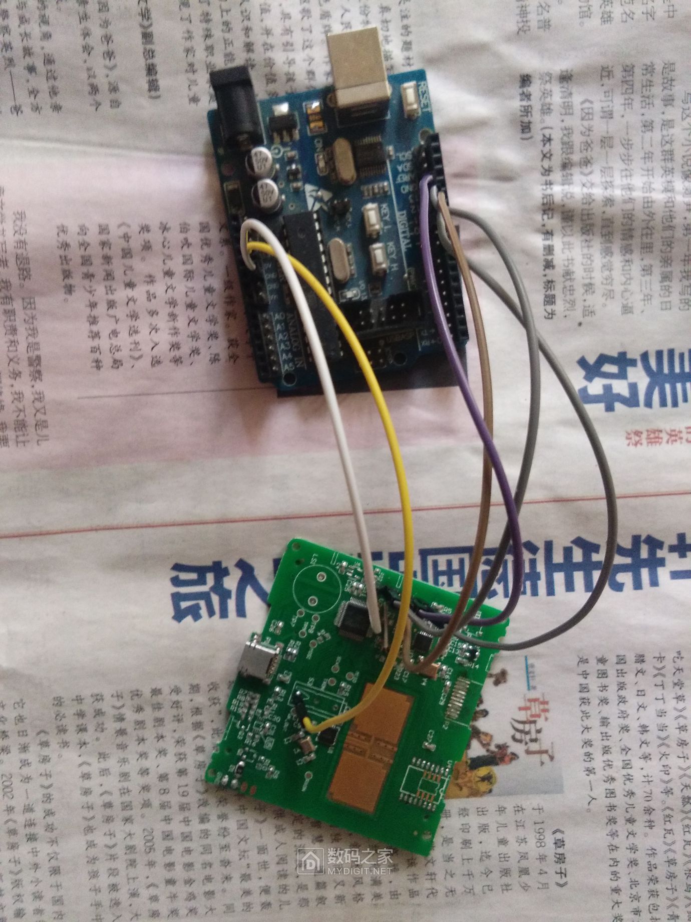

看到ETC里面有个13Mhz取卡器芯片,打算做个读卡器
可是芯片资料写的太含糊了,最后还是卡住了
这个芯片是spi接口的,本以为好解决呢

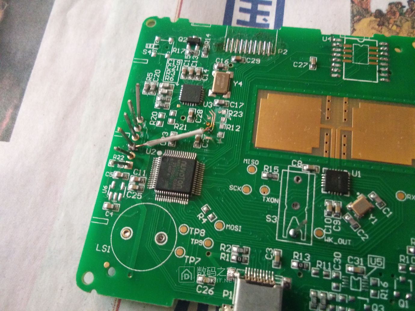

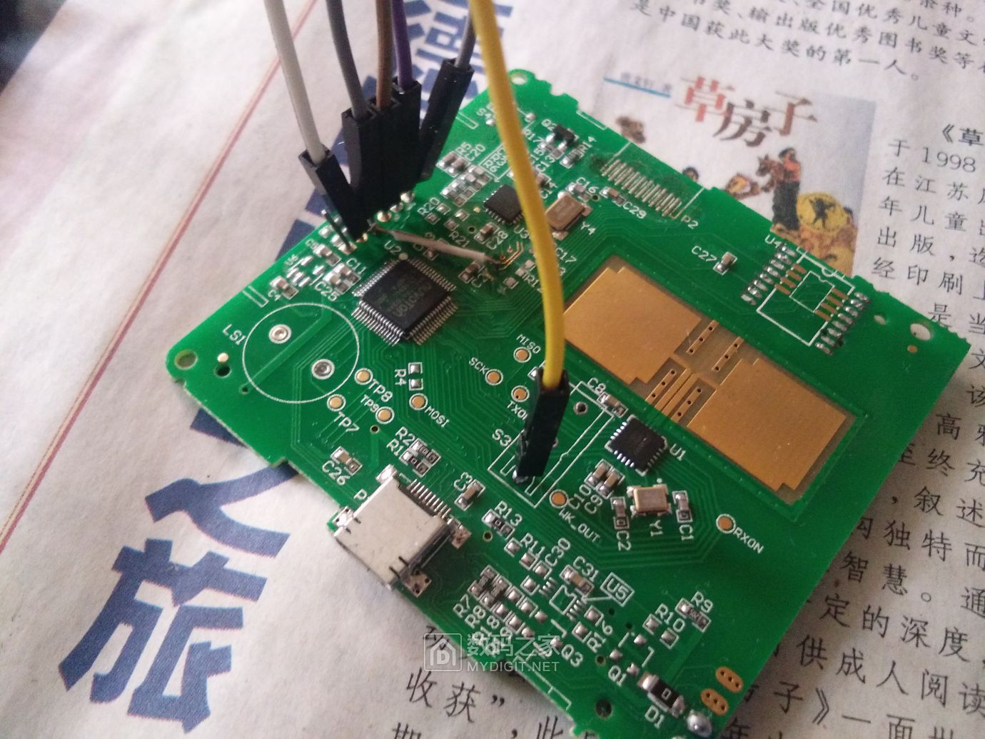

把接口引出来,接到外边的触点上,当然这些线路都处理了,不再与原来有连接
结果排针间距还是小的那种,插不下杜邦线,只好掰开

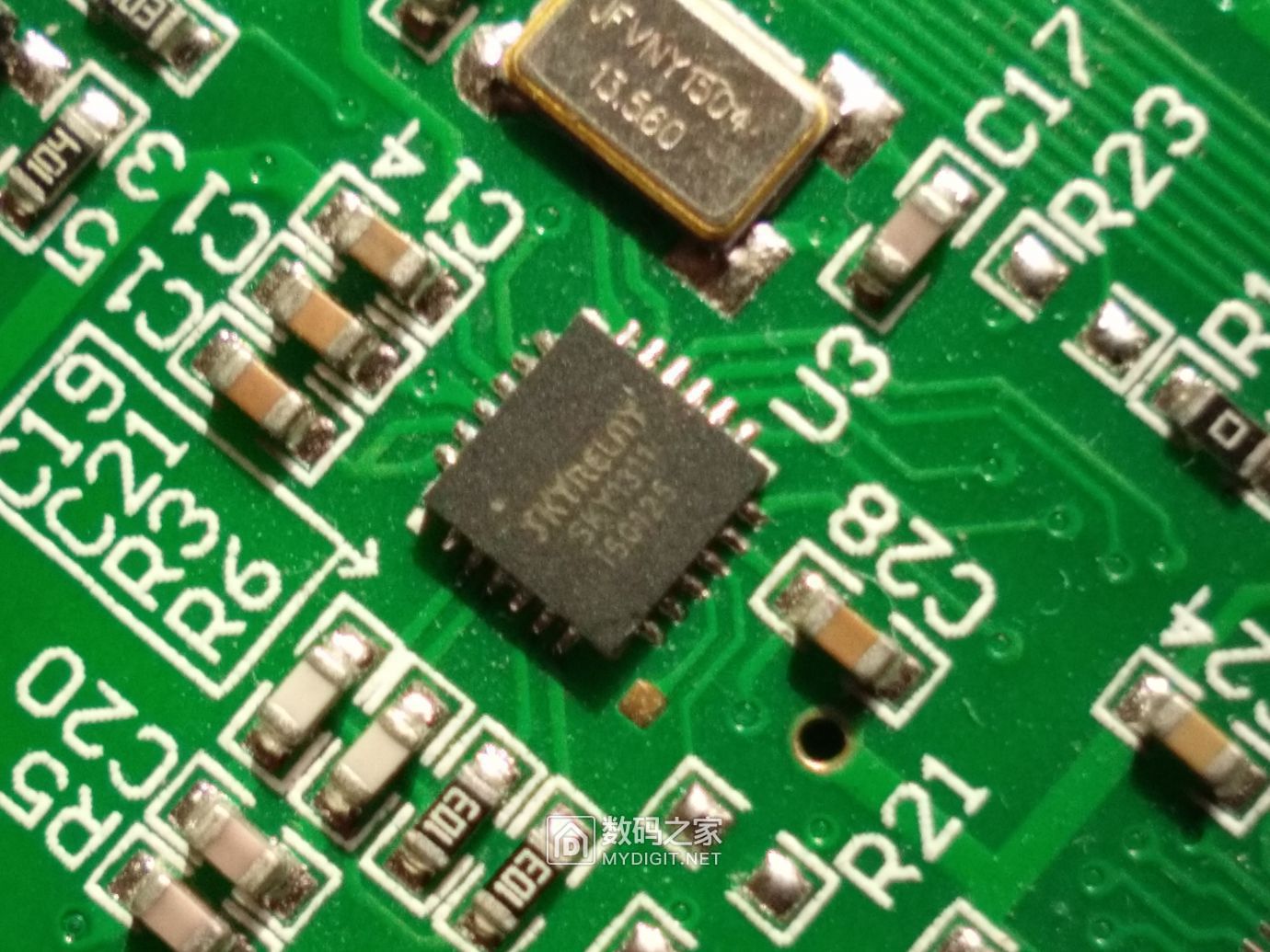

这个芯片好像是sky1311型号的,国产的
原以为就是这样接上,有卡移动过去,它就发送数据了呢
不想,这玩意还需要初始化,手册里没发现怎么处理,
结果卡移动过去,自然没反应了,但是读到了它的缓冲区长度
等寄存器里面的信息了,可见芯片是要的,连接也没错,就是不知道怎么
操作,有没有玩过这个的
不玩了,这个实在搞不定:titter:

 楼主| 发表于 2020-3-18 21:11:13 | 显示全部楼层
2545889167 发表于 2020-3-18 20:57
不是 你要想玩至少也得找个数据手册嘛
写的太简单,图还很模糊,搞不定:mad:
