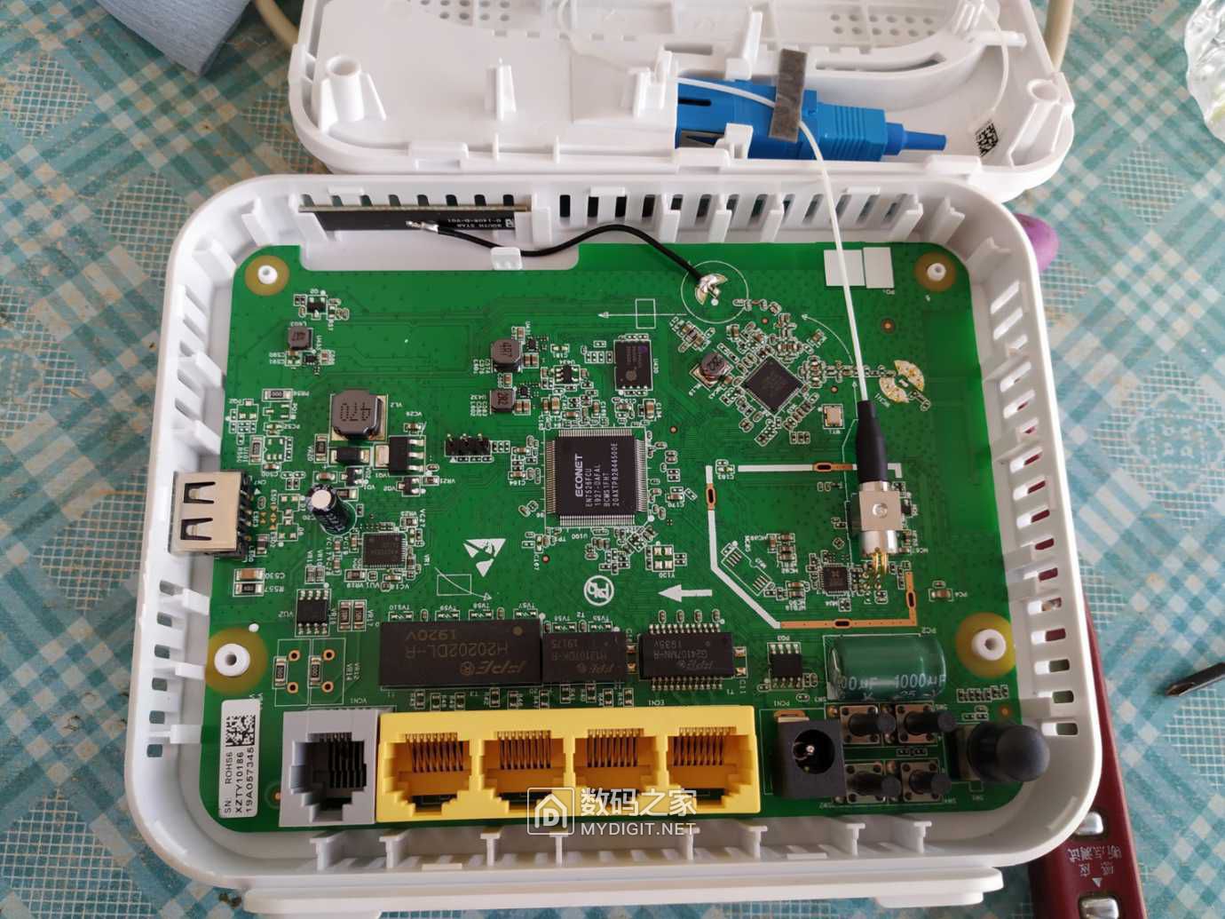

换了千兆光猫,一直都想改桥接模式,
搜索了很多种办法都获取不到超级密码(移动光猫联网后自动改超密),
以失败而告终。
最后不得不采用恢复出厂设置法搞定。
恢复出厂设置前,一定要复制好下面的信息。password认证:xxxxxxx
Vlan ID           1332           或者是其他数字,每个地方的有可能不一样。
捅屁股的时候,记得至少10秒或者面板灯闪烁5次后再放开。
开始几次都失败在这个步骤,每次进去设置的时候,东西都还保留着。
一定要看指示灯闪烁5次后再松手。
192.168.1.1
默认超级账号;       CMCCAdmin
默认超级密码;       aDm8H%MdA
首先点网络,我把默认设置的TR069删除,
听说这是远程连接控制光猫的。
然后新建连接。
pppoe
internet
桥接
ip模式,我设置的ipv4&ipv6.
MTU,设置的1492(不知其他同学这个数值如何设置的)
Vlan ID  1332        (你们那里有可能是其他数字)
最后一定要点保存。
回到状态栏,光路认证(未认证)
这是因为你恢复出厂设置后,设备和线路还没注册。
接下来进入网络,---远程管理。
移动使用的是password认证,填上你之前的信息就ok。WZZXXXXXX
光猫设置一切就ok。
然后进路由器设置宽带拨号。
移动默认账号是手机号。  比如:13896532546
默认密码是身份证后6位。比如:254321
路由器拨号成功。
100M宽带,用k2p的5G wifi,下载速度能到140M
的确很良心。
PING值只有16.9.

发表于 2023-10-3 19:53:34 | 显示全部楼层
malonger 发表于 2020-3-29 17:00
让我来告诉你 怎么简单干掉WiFi
把供电弄掉就行,电感只焊接一边  断开线路就可以了,如果想用  还可以 再 ...
犀利、感谢大佬科普
让我来告诉你 怎么简单干掉WiFi
我最直接,联通的直接找运营商兄弟要了两个不带无线的贝尔和烽火,好用稳定。

发表于 2022-1-28 17:12:10 | 显示全部楼层
让我来告诉你 怎么简单干掉WiFi
老哥可以直接把你画圈的那个原件拔下来吗
