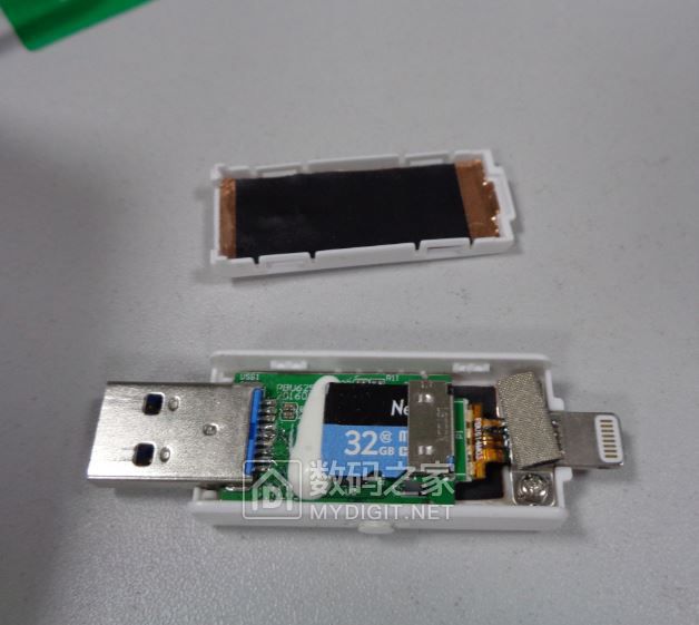

本贴为拆解后的修复
解体,将尾插排线拆下。。。
利用旧IPhone6P做焊台接线。。。焊点附近还有胶,还好电烙铁烫烫就化了。。。
接好,另一头剥线上锡。
线缆焊接就位。。。。
测试。。。正常识别,状态良好。。。
拆了线,重新修下长度。。。毕竟U盘空间有限。。。。
修复完装回U盘,测试下。。。状态正常。。。。
完工封胶,如果不固定。。。主板会后退,线缆还会断。。。涂完胶,用手按了,没问题,很结实。。。。完美修复。。。
