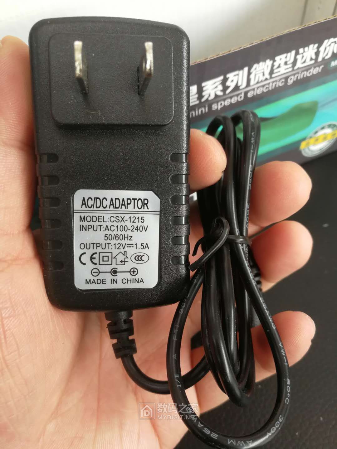

电源。根据坛友实测。瓦数是足够的。

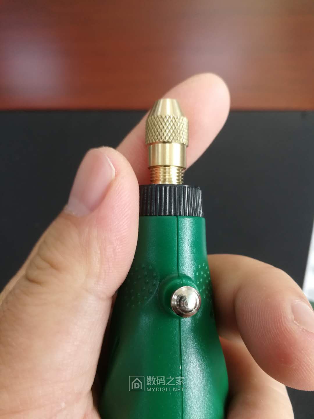

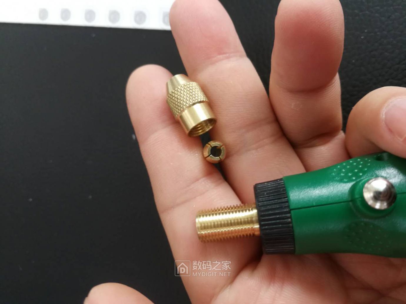

夹头纯铜
这是基础版,原配一个6毫米左右的夹头。

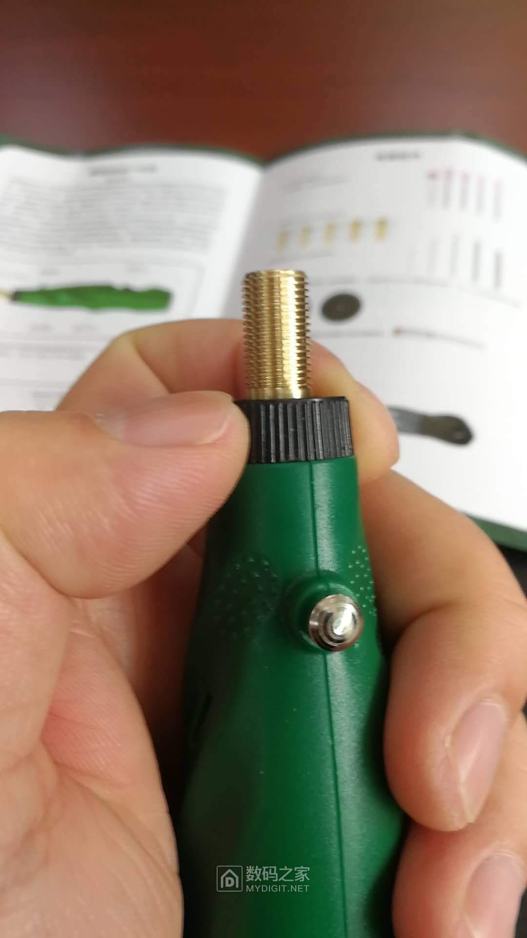

准备拆开看看。先旋下黑色的套。

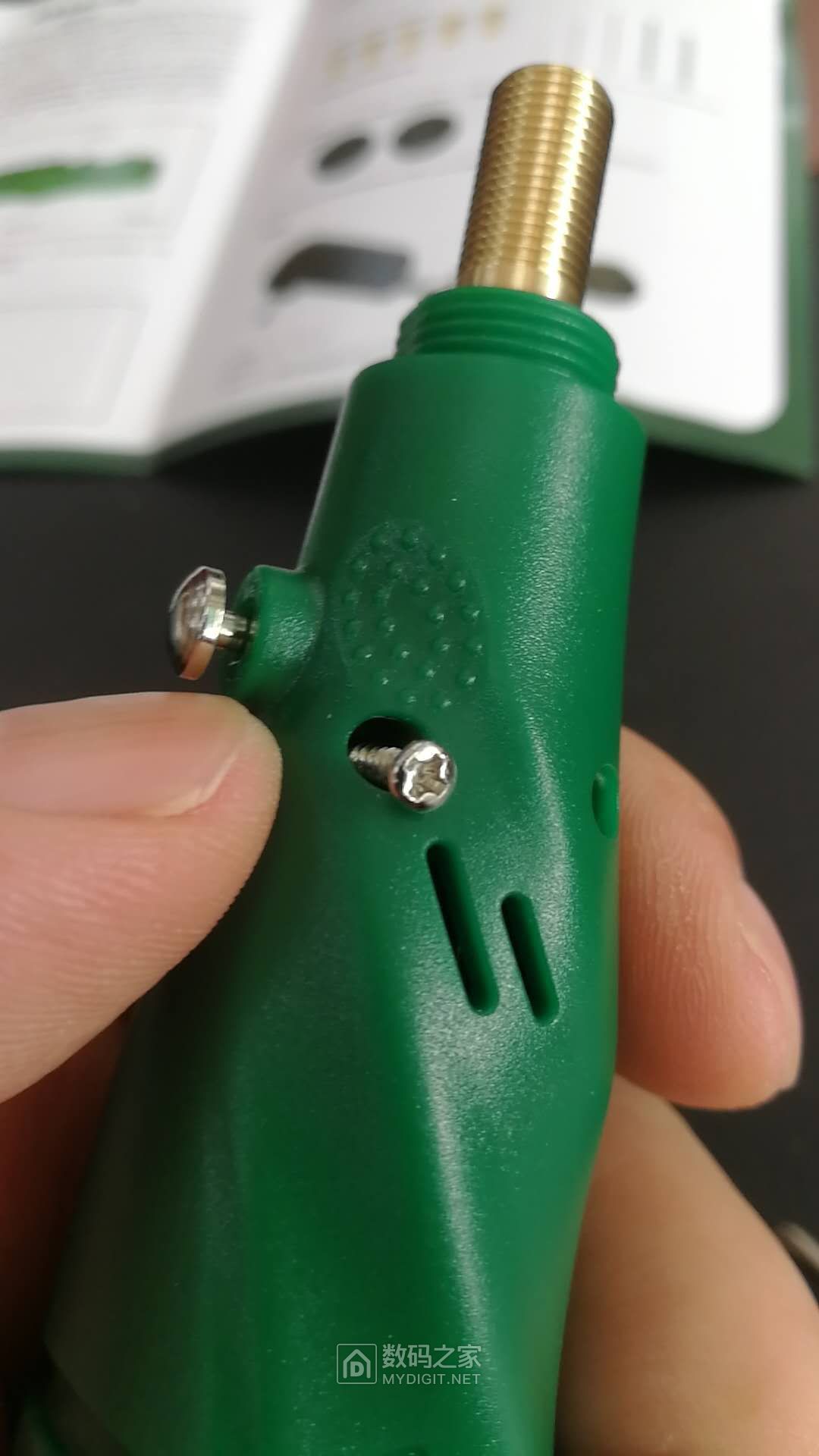

机身螺丝还是镀铬的。
基础版不带调速。

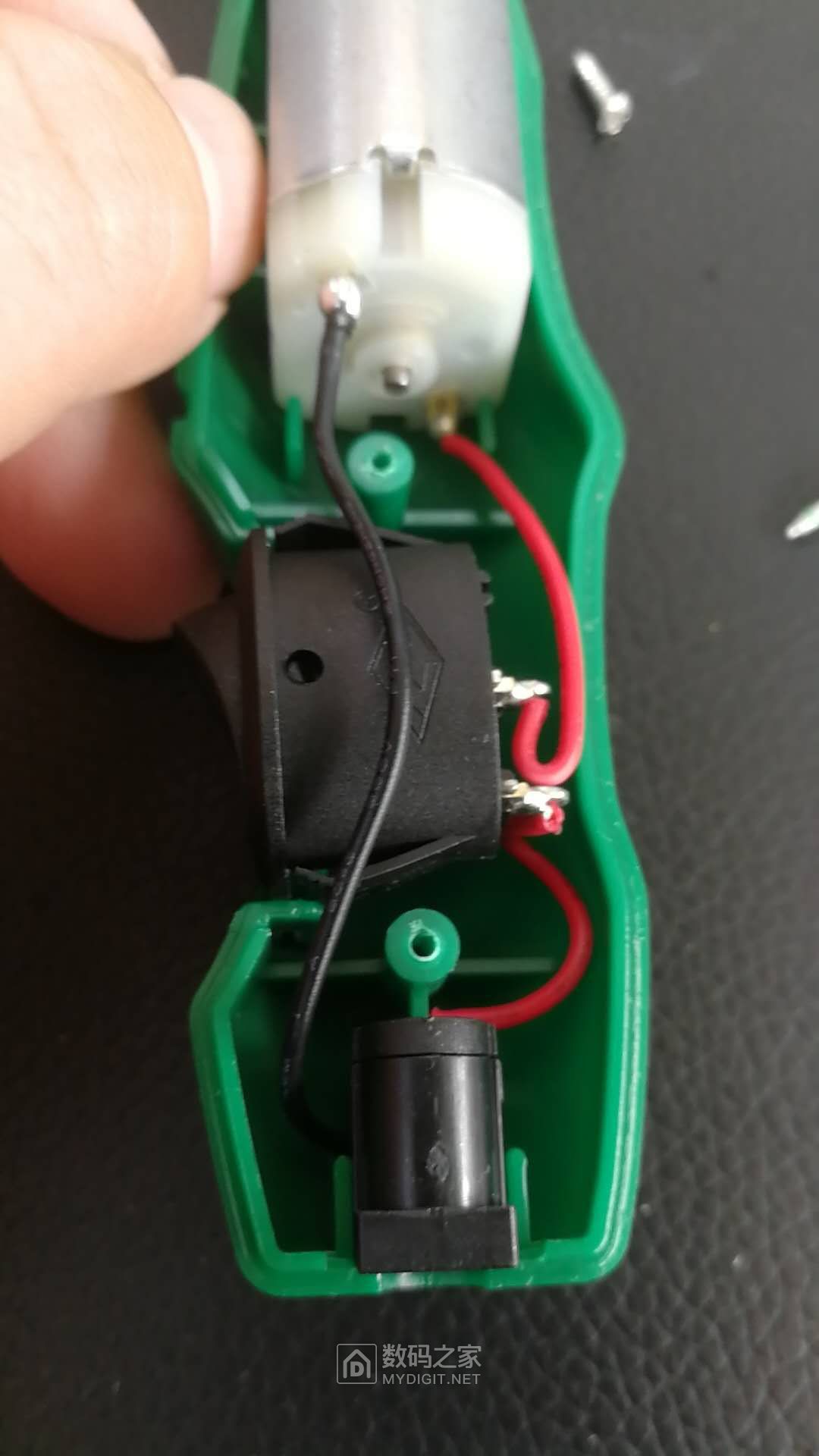

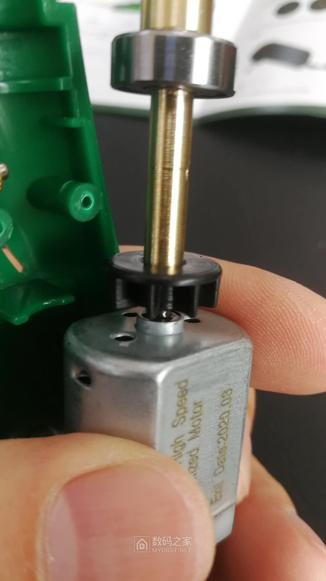

传动轴部分。有卡住按钮,传动轴,还有个小风扇叶。这个是其他小电磨没有的,另外传动轴还带轴承。
开关电机,跟电源接口都是直接连通,无其他电路。

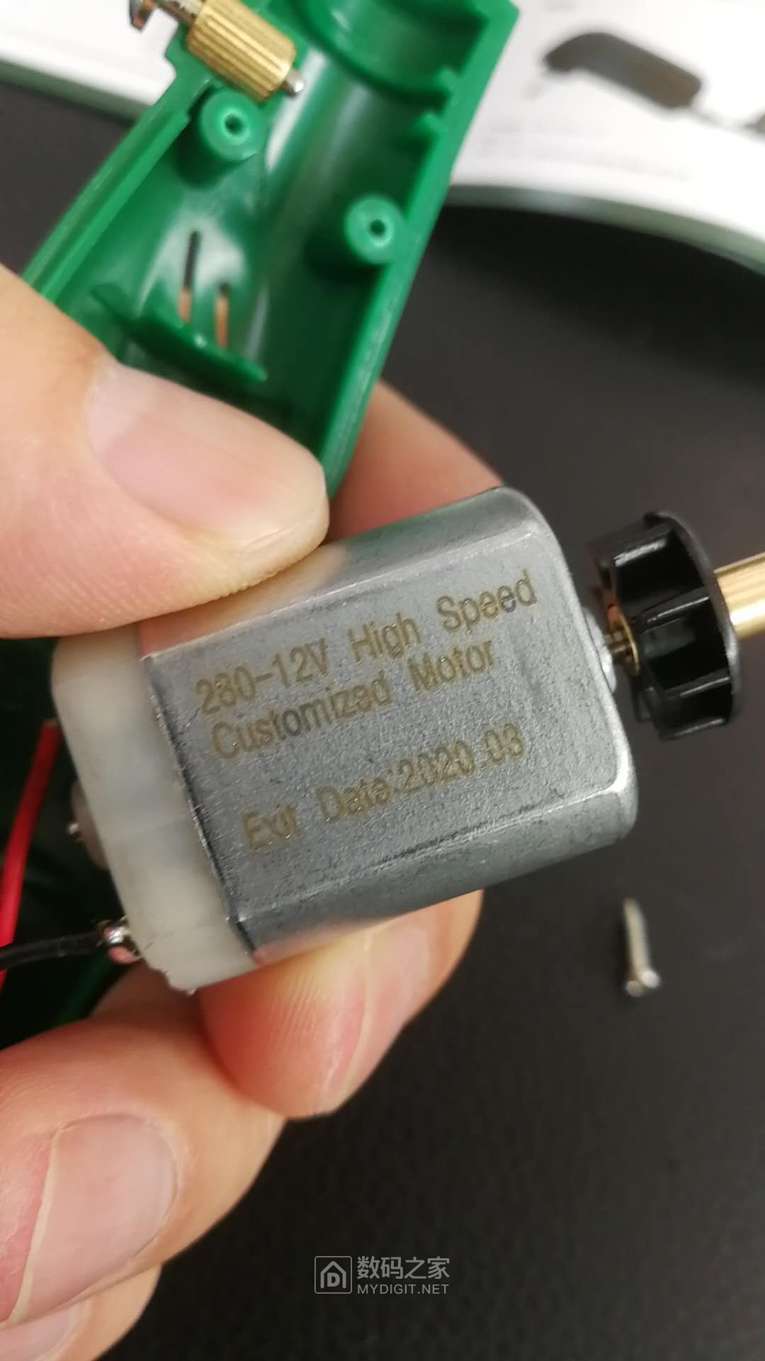

12伏定制版高速直流电机。
电机尾部可以看到,隐隐约约有轴承。
前部是否为轴承前盖不知,也有可能是含油轴套。

发表于 2020-4-16 09:56:33 | 显示全部楼层
ch104517745 发表于 2020-4-8 12:13
充电宝输出只有5伏?
这个马达不是12伏的?
支持PD/QC的充电宝至少能输出9V,有的能输出12V,加诱骗器

发表于 2020-4-8 20:55:11 来自手机浏览器 | 显示全部楼层
轴承不轴承无所谓,万转左右电机轴承反而不好。关键是里面有没有碳刷?我也录了一个,也没空拆开来看。有谁知道吧?

发表于 2020-4-8 19:50:45 来自手机浏览器 | 显示全部楼层
调速挺容易,即使没有可调电源,谁手里还没有5V,9V,12V电源啊,接充电宝磨电池足够了。
发表于 2020-4-8 19:41:15 | 显示全部楼层
可以改电源电压基准电阻,加一个多圈电阻可以实现调速。要是4到1毫米通用夹头更好。

发表于 2020-4-8 19:04:19 来自手机浏览器 | 显示全部楼层
我的今天也到货了,30秒返不错,做工不错,同心度也可以,不过我的夹头是3mm的,楼主确定你的是6mm的?
