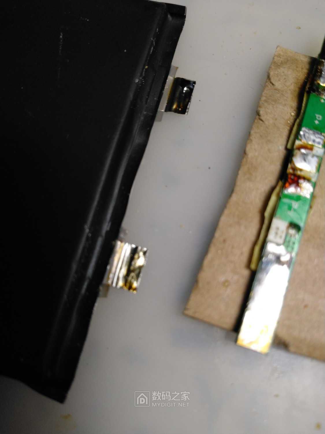

手贱把那个像钉钯互相咬合的部分(那里是吃锡的)剪了,现在光滑那部分总是不吃锡,320度350度都不行。有解么?
谢谢!

如果是铝的那就没办法了,只能用专用的助焊剂了。如果是镍的或是不锈钢的还可以用砂纸打磨下上点助焊剂,这么小的烙铁280度加点锡怼就行了。

:lol:铝制极耳,相当不好焊接,而且你这个离电池太近了,焊接时间控制不好会有危险的!焊接铝要先在极耳上挂锡,先用厚厚的松香覆盖住焊接部位,先加热融化后用焊头刮焊接部位,一边刮一边加焊丝,先抬焊头,焊丝先不动,冷却好后晃下焊丝看焊牢固没有,焊住之后把焊锡丝剪断再焊电线,电线同样要先挂锡,最后提醒,焊接锂电池极耳一定注意时间,控制不好极易发生危险,我自己焊接都是小心翼翼的,3秒焊接不好就冷却完重新焊接,一定要小心,可以先在易拉罐上练习:cool:

正极是铝的 烙铁焊不了,需要铝镍复合带跟点焊机,常规镍带都很难点焊上去

机械紧固是个办法,可以打个小孔,然后用个小螺钉螺母(根据极片大小,选M1.6或M2或M2.5等等)拧上一个铜焊片就行了。有很多锂电池引出也是靠螺钉的。

我先前买单锂电升压款9V电池时曾顺带过几块类似的便宜锂电池,就遇到了完全相同的问题。感觉无专业设备的情况下最简单的方法就是用紫铜片做个小卡子夹住电极茬儿,然后再用锡焊饱它,这样再引线就好办了。但要注意一定将电极那里固定好别再动,不然再折断了就没招了。

用0.3的紫铜皮给它做个套子,用台钳或者液压钳压紧,中间钻两小孔就可以随便焊锡了,钻小孔的目的就是两面焊锡形成铆钉防止铜套脱落

铝极耳的,焊锡焊不了的。
