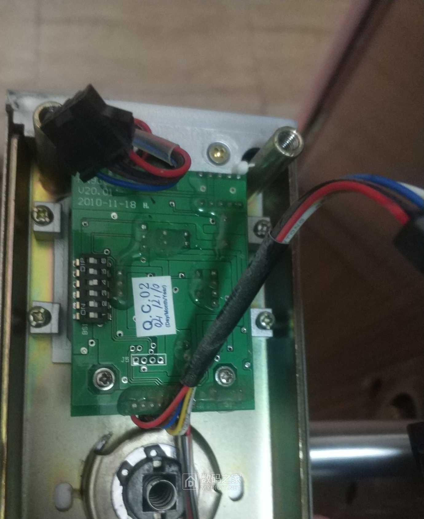

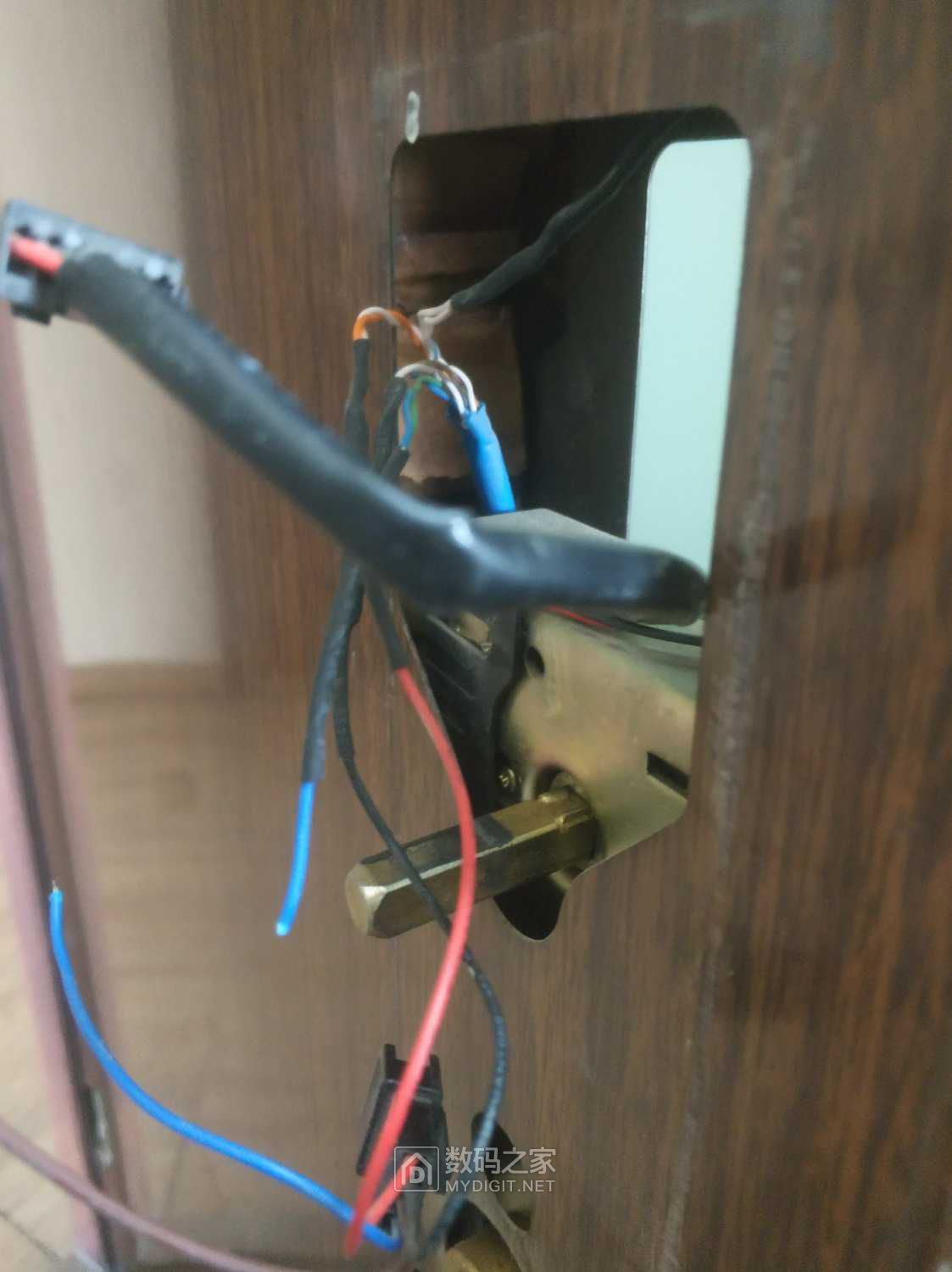

拆公寓的门禁锁,这个读卡的模块只连着两根线,一个蓝色的是网线,但只有两个红黑的供电连着其余几股线都没连,另一个黑色的是连开锁电机的。
没看到有什么能和外界联网的东西,但这个公寓租期到了之后第二天刷卡就不能用了,很奇怪它是怎样获取时间日期的?卡也是普通的M1卡不可能自己走时的,难道是供电线调制了时间信号?
发表于 2020-4-25 22:52:47 | 显示全部楼层
房间里面有个网关。。拆了就没这些功能了。

从读卡线圈和读卡器主控IC来看,这锁用的是IC卡
IC卡控制起来就好办多了,内部可以存入大量信息
锁不需要具体时间,可能半卡的时候卡里写入有效期XXX天
刷卡的时候锁自己就知道了

发表于 2020-4-25 15:58:55 | 显示全部楼层
自带时钟模块的,而且定期会有人拿校时卡刷
这个可以破解:lol:自己做张校时卡就行
