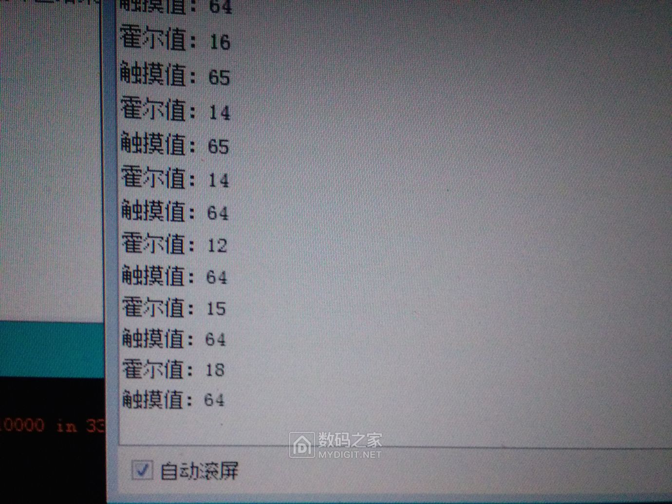

据说esp32有内置霍尔与触摸引脚功能,试一试,
其实它要是有陀螺仪功能就好了
先得找到它的霍尔在哪才行

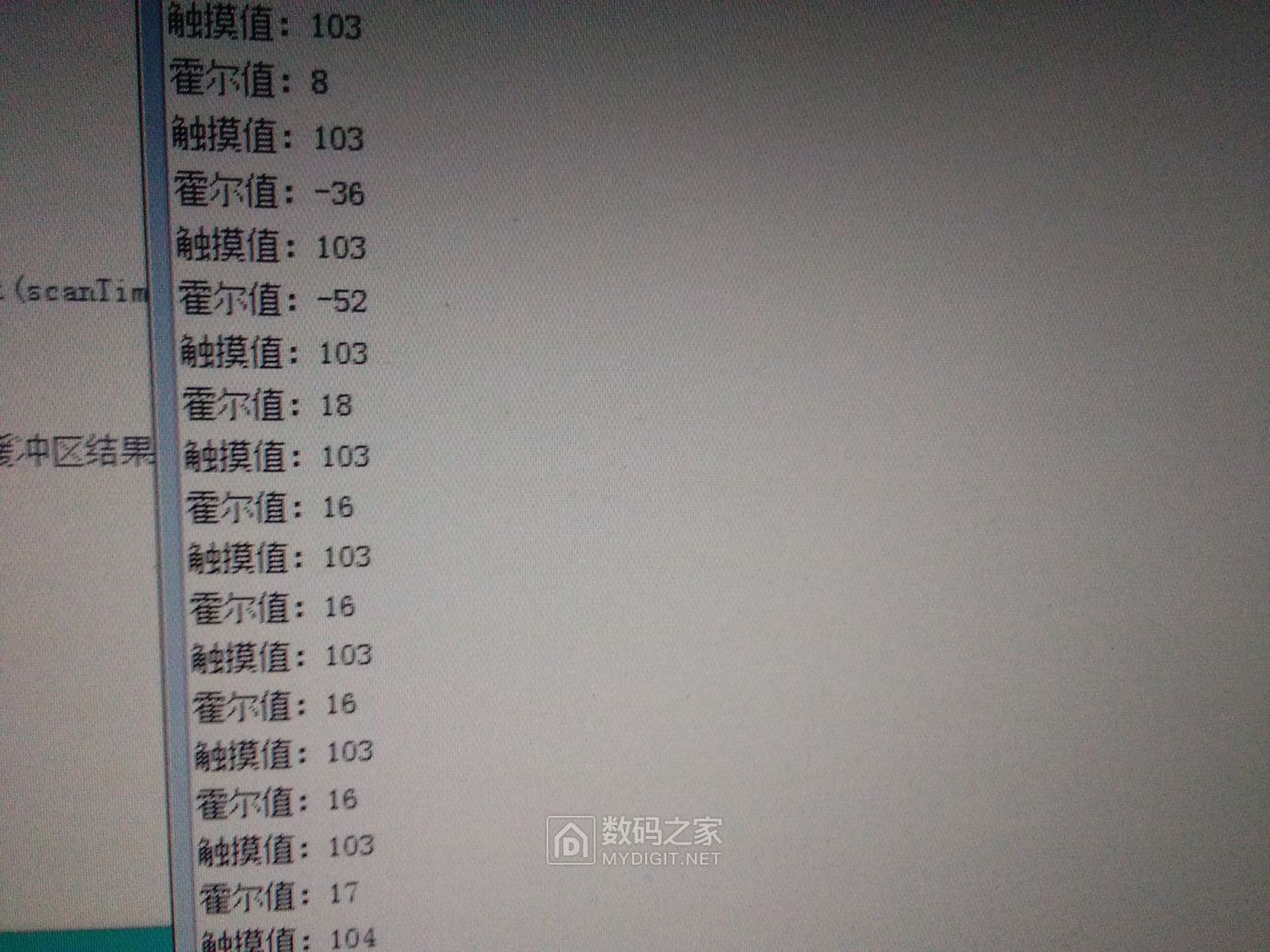

默认状态下霍尔值与触摸引脚采集值,触摸引脚空置
霍尔在哪?,这里没有

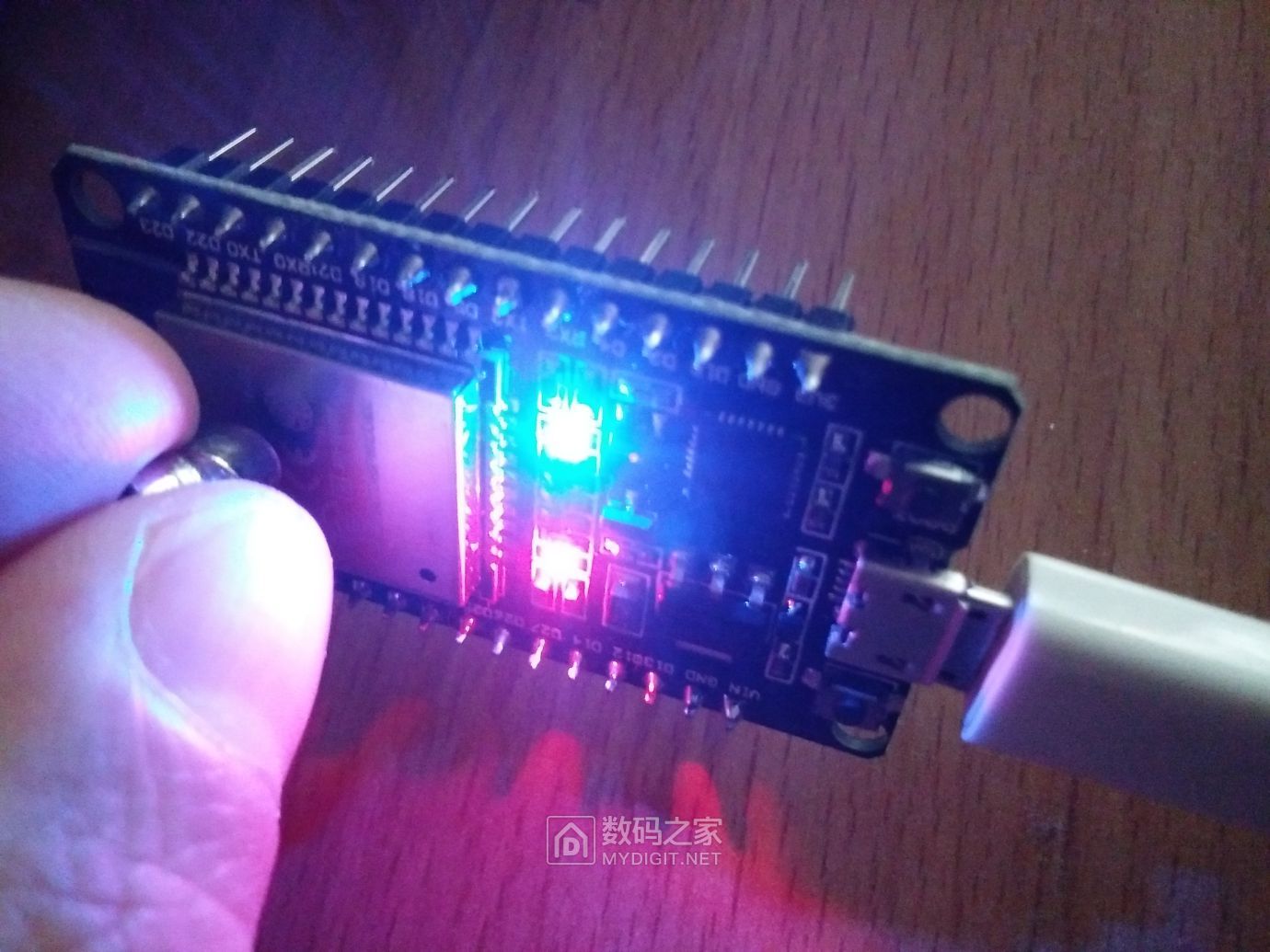

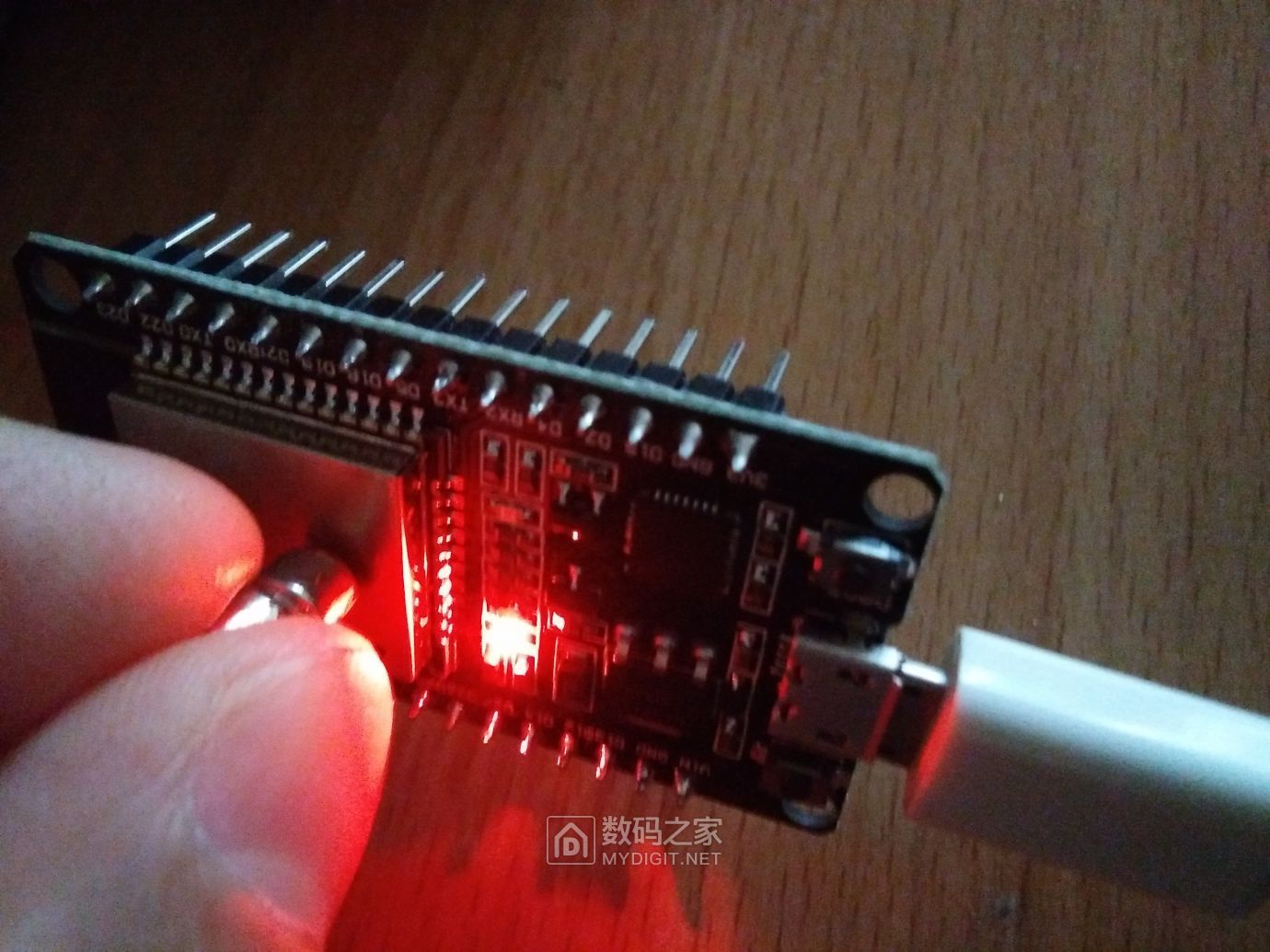

原来在芯片中部偏上一些,隔着这是铁皮还是铝皮啊,灵敏度一般,很近才行
发现磁铁,蓝灯亮起
霍尔值变成负的

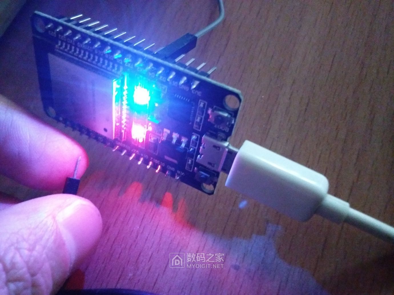

给触摸引脚接上引线

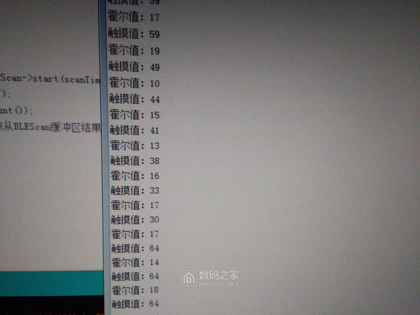

触摸值下降
未触摸,拿着

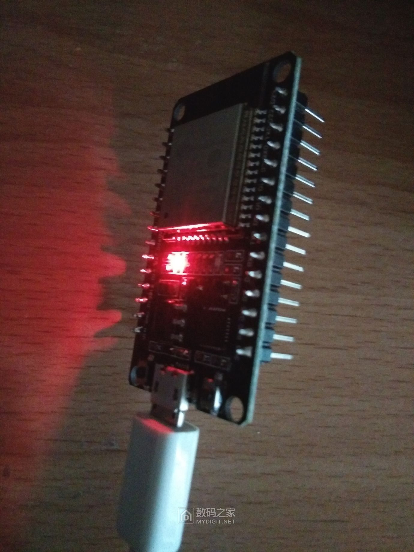

直接接触,蓝灯亮起,但是这个好像有时自己也会亮一下,不知为什么
不是很可靠的样子,可能还需要设置吧
触摸时,触摸值降到30-40
这里怎么还搞了一个蓝牙搜索啊?:mad:

霍尔和触摸用米思奇编程简单的要命  好像只要两块积木  测试过还不错   楼猪玩esp32cam不?

发表于 2020-4-29 11:54:51 来自手机浏览器 | 显示全部楼层
用个1m电阻下拉触摸引脚再试试看

发表于 2020-4-29 11:01:08 | 显示全部楼层
是模块内置还是芯片内置?
