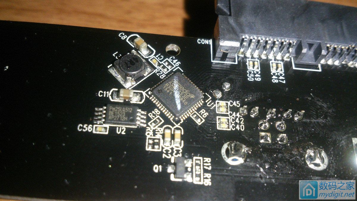

      我是去年11月买的,比大部分人买的早,收到货发现存在多处问题,做工渣,PCB板用502固定,留有恶心人的指纹,重要的是硬盘不能正常装进盒内固定,拍照确认后同意换货,但要垫付运费,被我拒绝,变为同意退货,退货理由不能是商品问题,同样被拒绝,又改为愿意补发一个,有问题的不让退,整个过程能看出挤牛奶般的奸商本质。本以为收到补发的正常,这事就算过去,结果是几天后去联系,说法是硬盘盒正常,花自己的钱不偷不抢购物收到垃圾商品在前,还要浪费时间、浪费感情,遇到这样的情况不骂人肯定是有大量时间愿意和商家陪聊,或家里有矿不差钱,或者对商品质量无所谓的另类豪。
      最近去投诉这件事,在第二天不同的两个号码打来说是商家的人来协商投诉,这都TM过去3个多月,因为被投诉才联系协商,之前拍照确认过的事实被否决为商品没问题,难道没问题还怕投诉,第二天收到短信息说同意10倍赔偿要求,但商品下架不能继续销售这个直接忽略,这意思等于继续坑别人钱拿来赔偿我,自认没多么正义,最恨玩套路的,论坛翻帖看到后面继续有人入坑,除单独通知春节前遇到同样情况的兄弟,还是决定开帖说这事一起维权,你们什么不用做,麻烦买过的人把购买信息私聊发我,最好加上快递单号,要确认购买时间,避免某些人“凑热闹”最近下单。

这个硬盘盒我也买过几个了,还可以吧,返利算下来才10元一个,不错了,电路板和塑料档头确实是用502脚粘的,

另外你画圈标出来的没焊接的地方,不能算是偷工减料,因为SATA电源接口最两侧的引脚都不是GND,一边是12v一边是3.3v,靠近数据接口的那根脚的铜箔没有和大面积覆铜板接在一起,而且板子上也用白漆做了隔离。可以看出来两面一共有十来个引脚已经焊接了的,所以强度这块应该不会有问题。所以,不要鸡蛋里挑骨头了。

指纹太常见了。。。至于那些圈圈里面,我看没啥啊,那个空脚本来就是空焊盘,怎么焊呀,那些焊点旁边的白的,是松香痕迹,因为有的插接件需要手工焊接,被你说成502,卖家真是冤大头:lol::lol:
