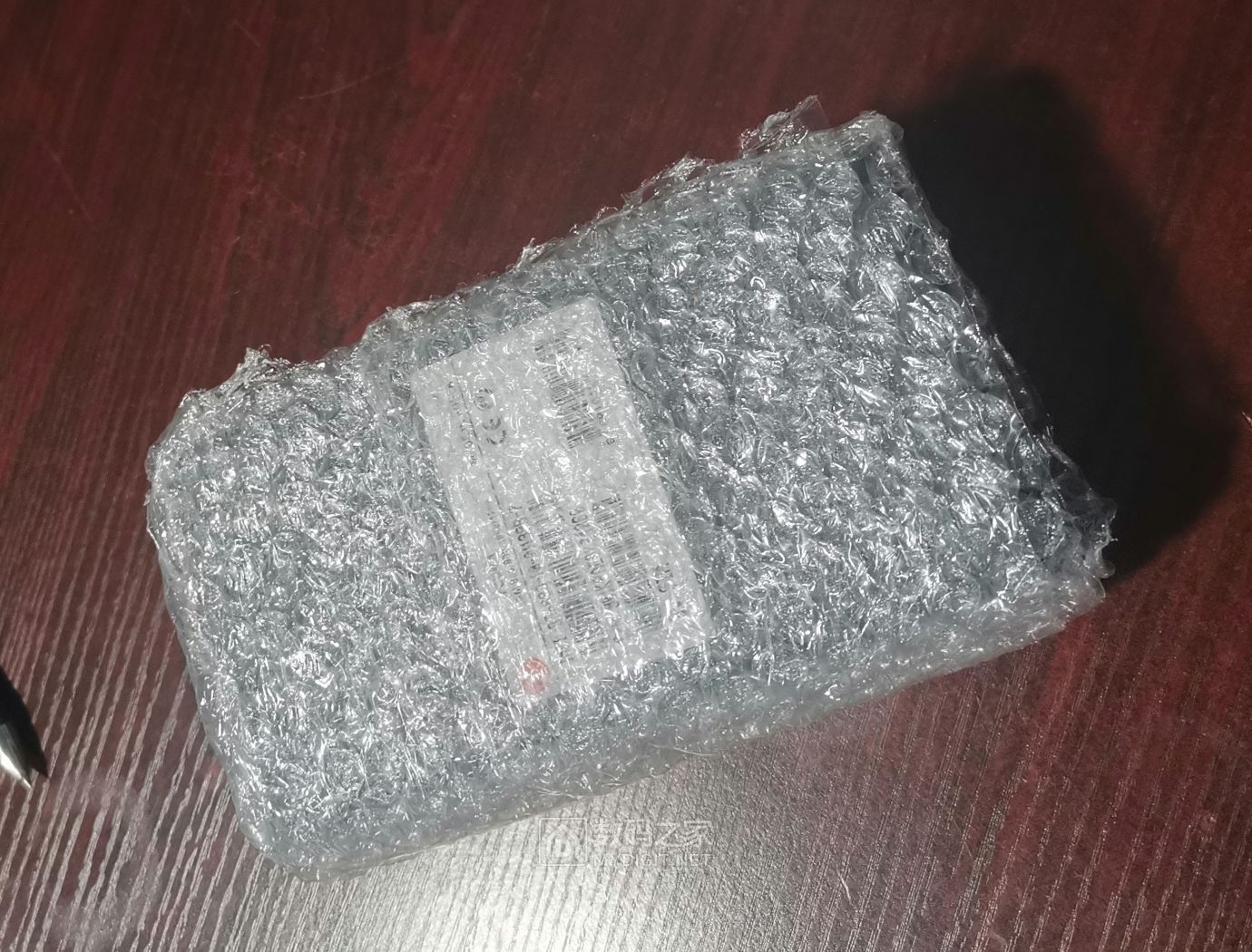

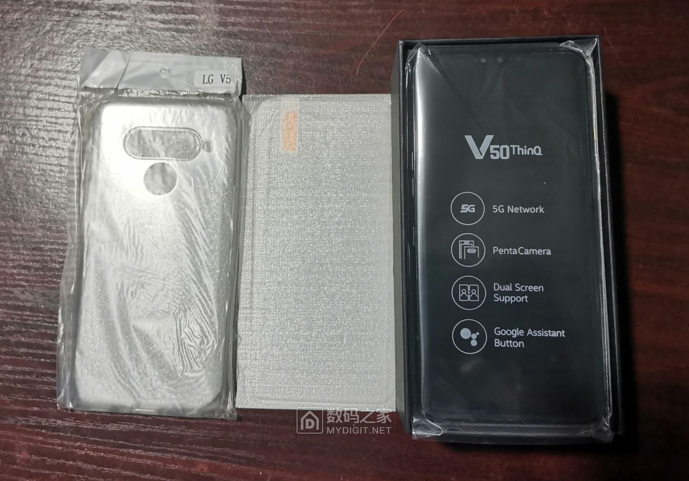

开箱,防护还可以。

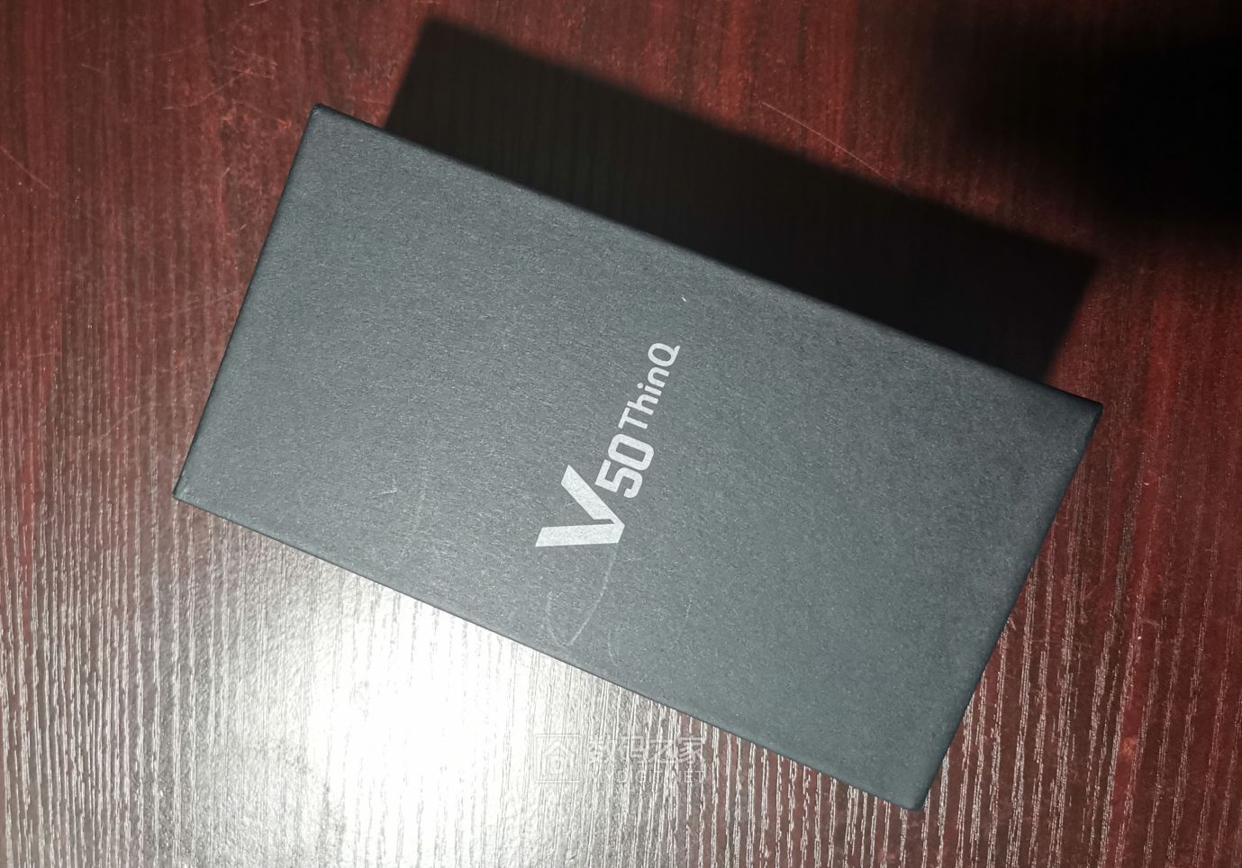

凭多年的捡电子垃圾经验,看到这种包装已经有不详的预感。

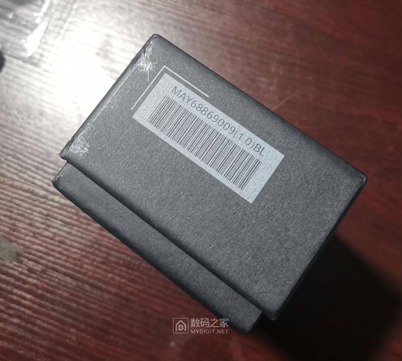

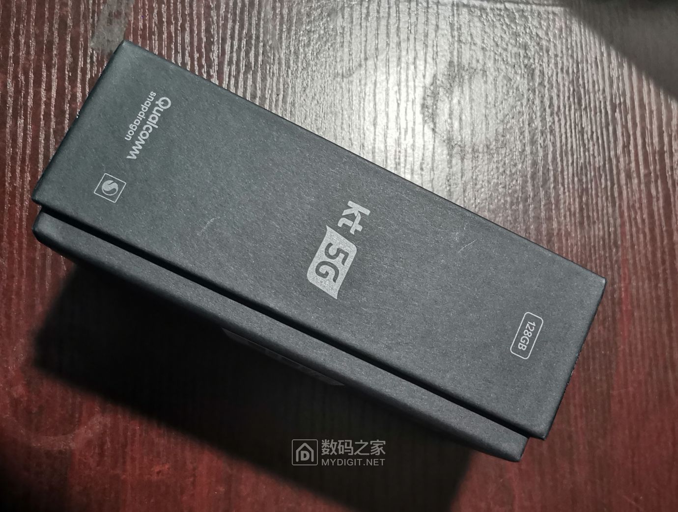

我朝垃圾商们重新制作的包装盒。
印字粗糙,外观简陋。
标贴可笑,画蛇添足,LG从来不兴这么做(LG原装盒的标贴是带套印彩色油墨图案和可撕防伪金属线的)。
这个条码超级山寨!
当然,到了这步也还不算翻车,因为99%的垃圾销售商们都用这种劣质的华强北二次包装,行业惯例。
打开盒子,看看都有什么配件。
装点门面的手机护壳、玻璃膜,看似新机的V50。

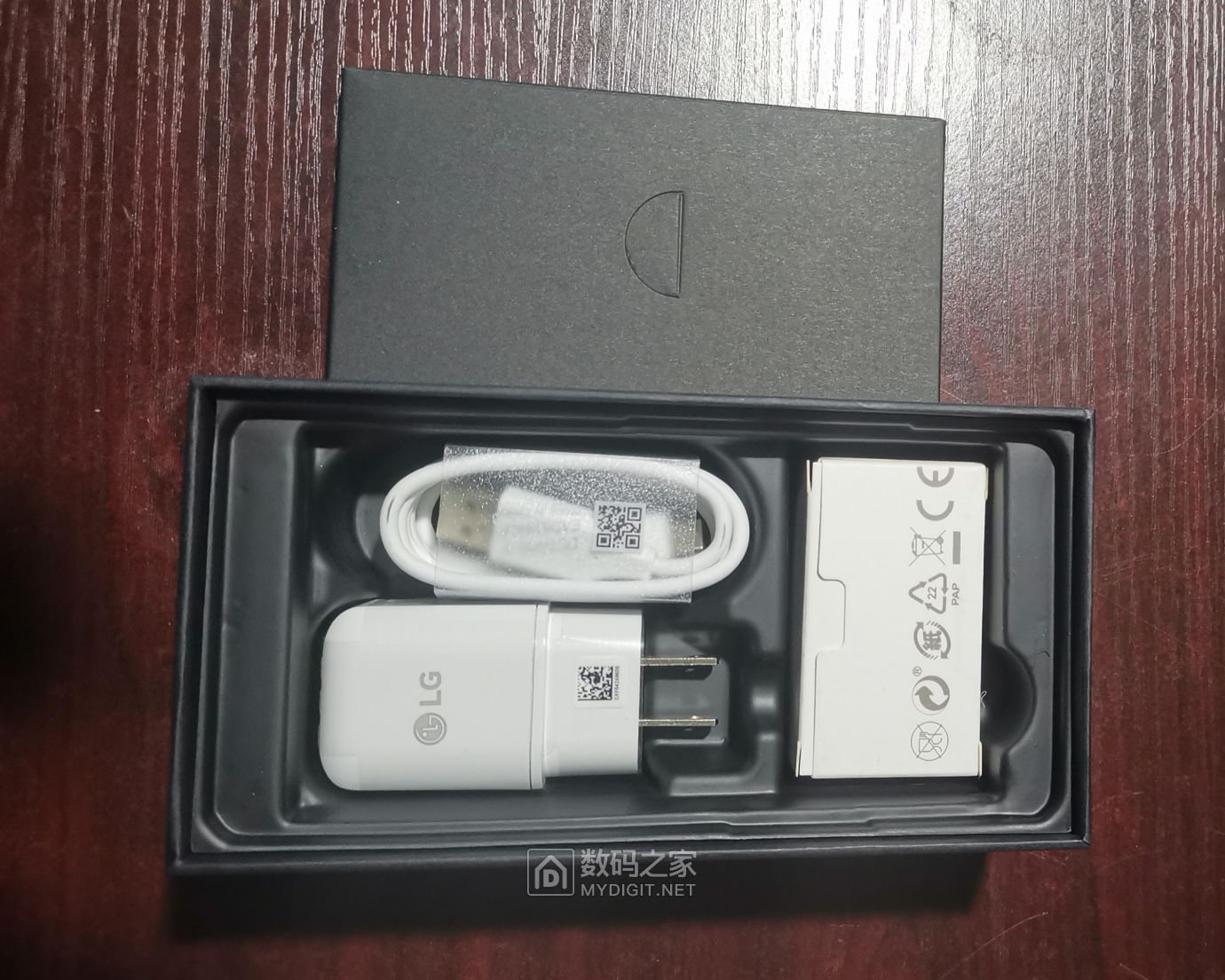

取出里面的说明书收纳盒,被印入眼帘的劣质配件恶心了一把。

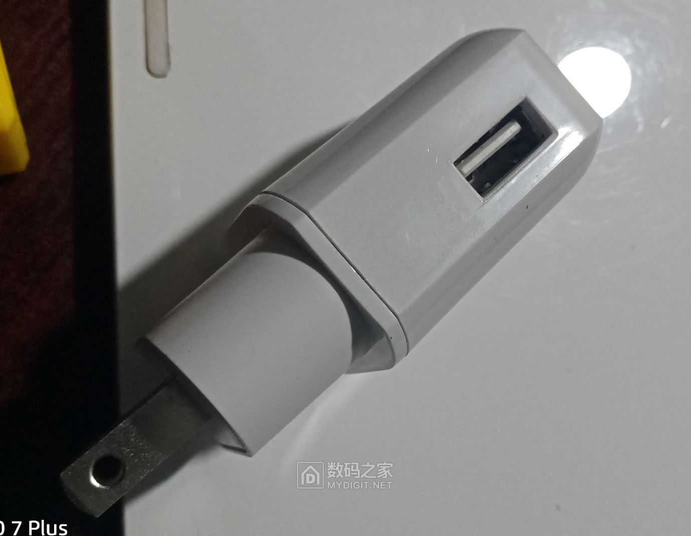

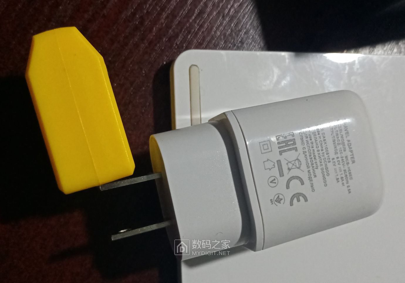

高仿的LG充电头,仿得很粗糙。
插头可磁吸,必须的!
充电口,毛糙不平,这货充电时闪屏很厉害,懒得进行测试。
假冒的劣质耳机。

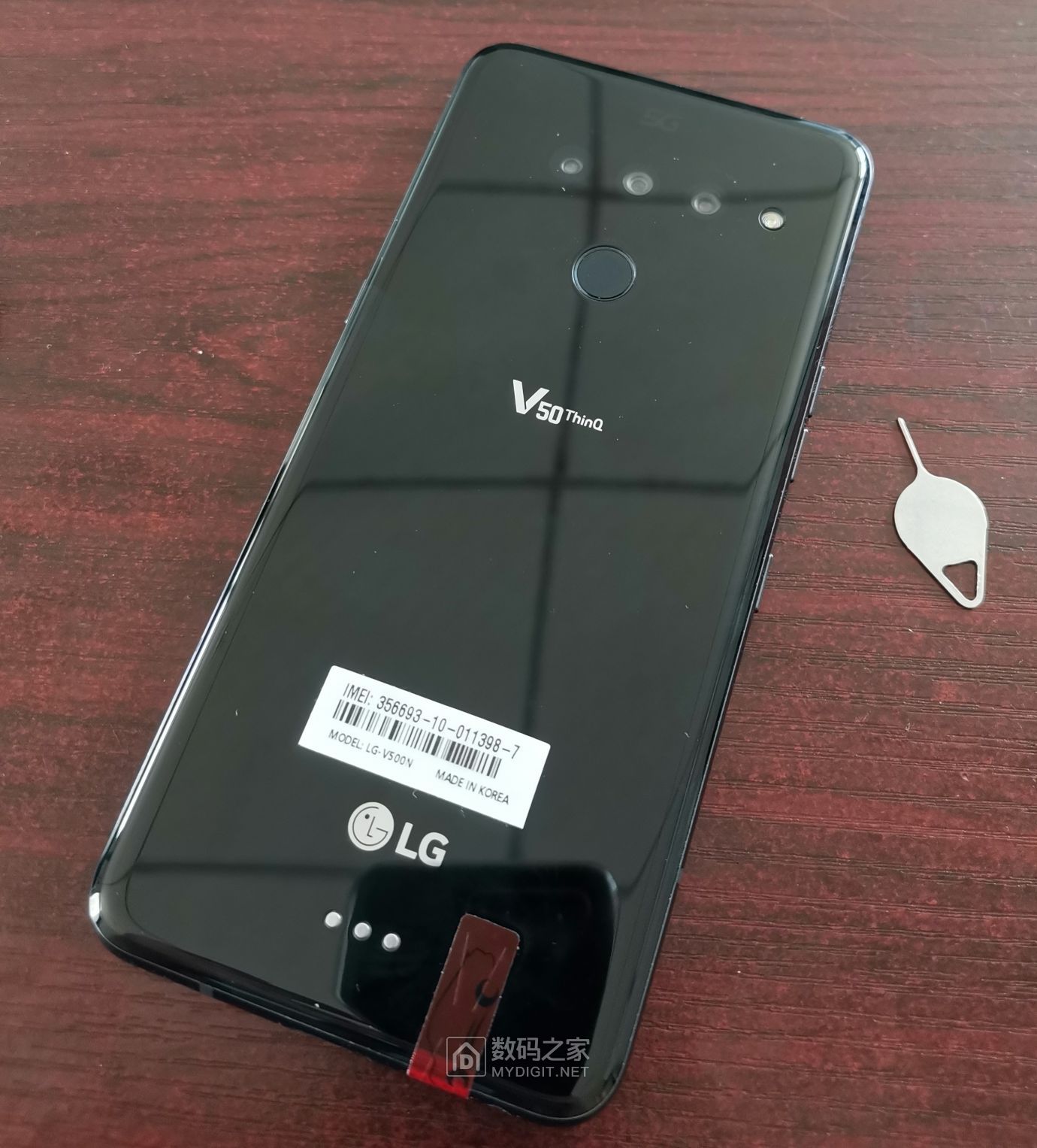

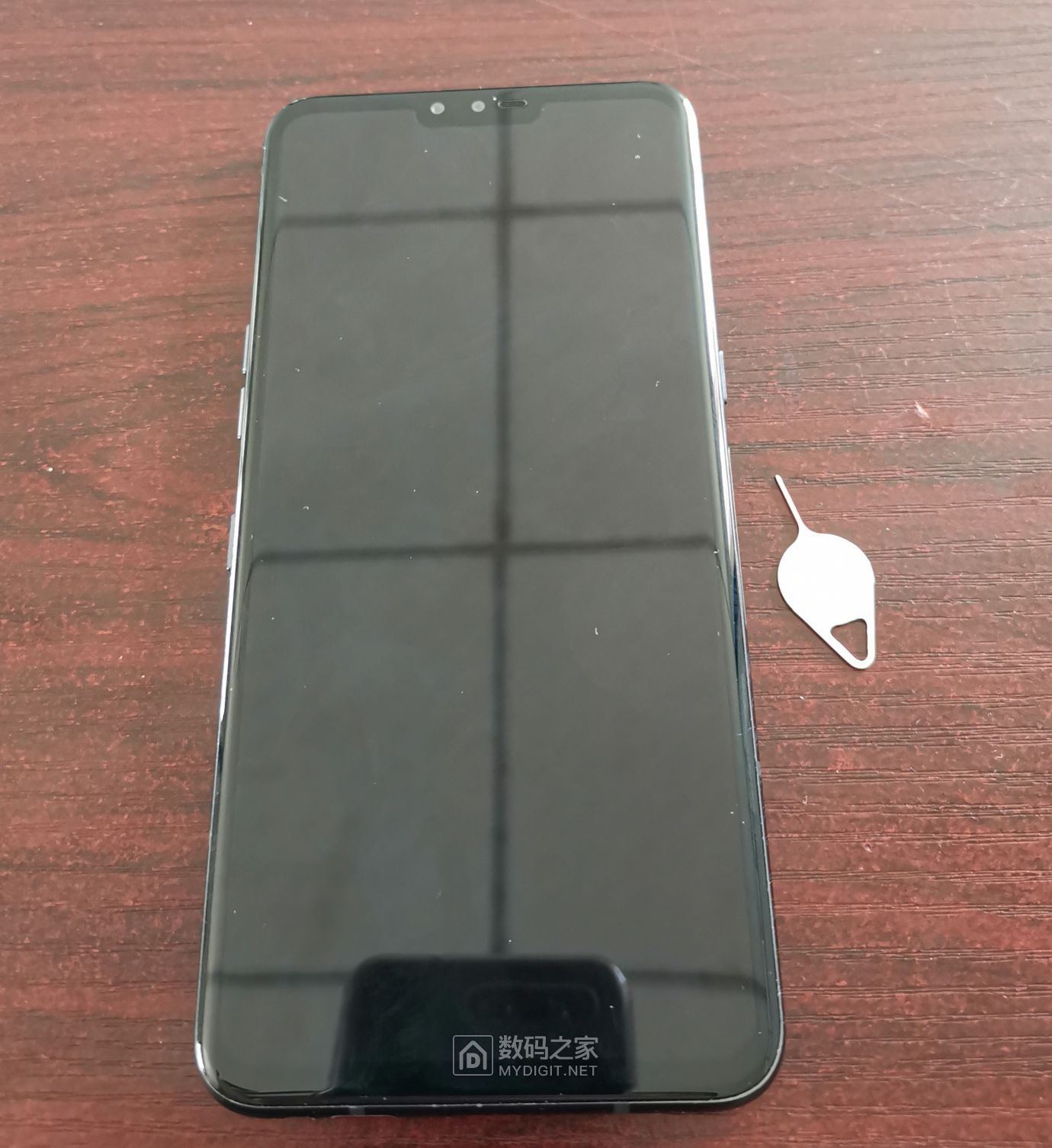

手机本尊,粗看上去很不错,光滑精致,大猩猩5的后玻璃壳?不敢说你是原装真,因为华强北什么都能造(除了核潜艇宇宙飞船),重新造个LG的玻璃后壳小菜一碟。
正面,这个贴纸太多余,敢买洋二的垃圾客当然知道你就是一个不折不扣的垃圾货,还用装新?

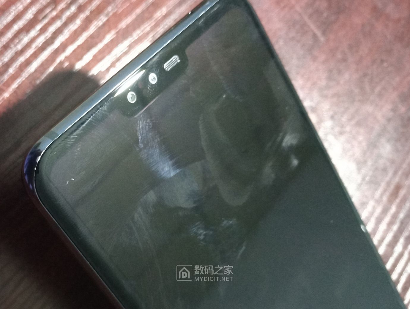

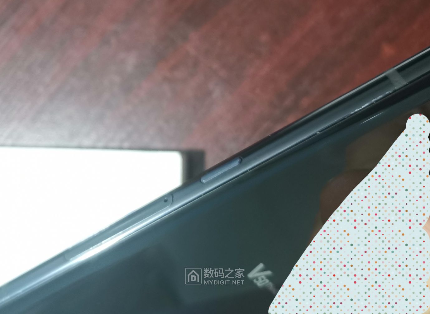

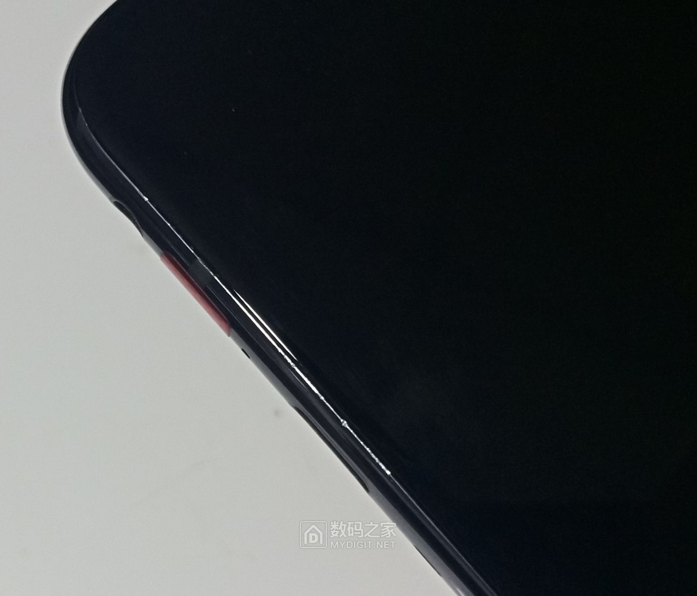

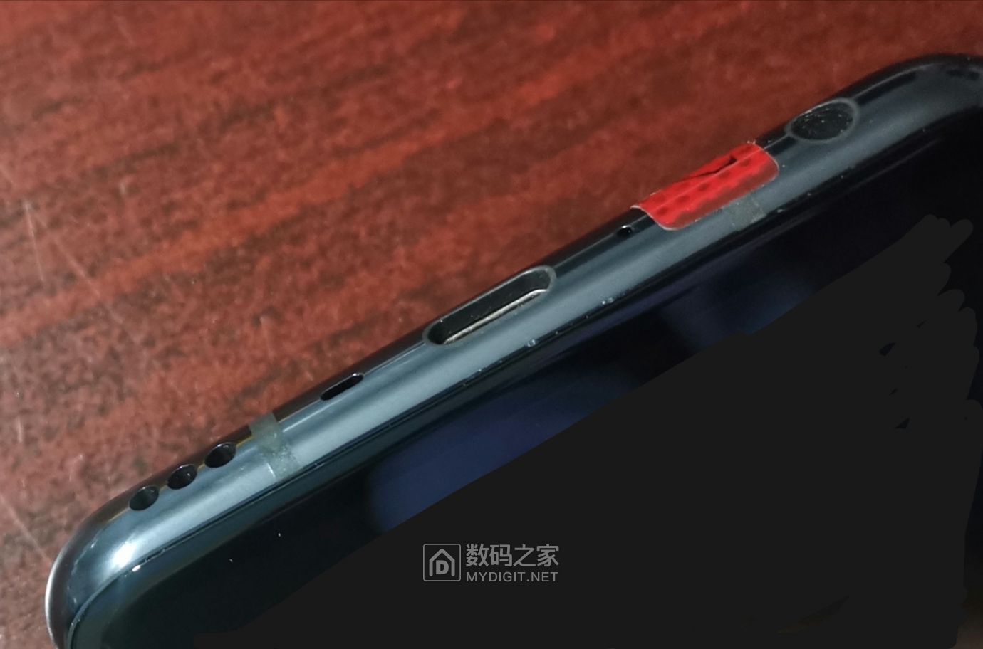

LG垃圾客的习惯性动作:到手先看屏幕和金属边框结合处有无撬痕!
还真中招了,这个边框撬痕明显,影响瞻观。
金属边框的各种痕迹表明这不是一个原装的二手货。
而是一个正宗的......翻新机!!!
不在沉默中爆发,就在沉默中癫狂,这样的结局,强迫症怎能忍受?

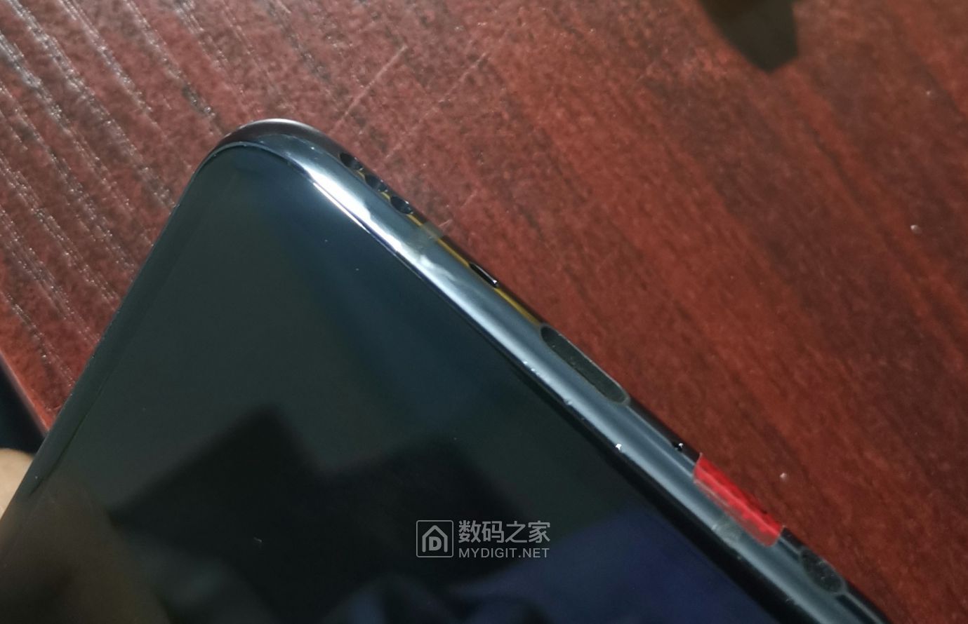

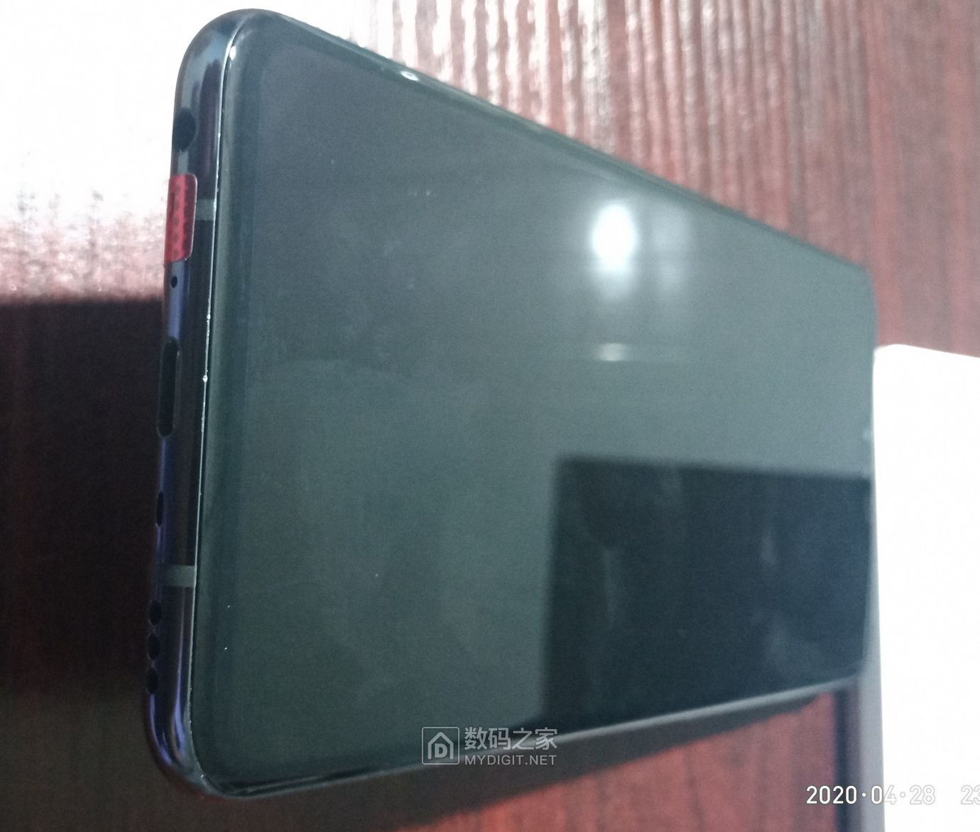

至此基本确定,整个金属边框都是华强北二次翻新打磨的。
在边框与前后玻璃盖板的结合部位是二手翻新最难处理的,其它部分都容易打磨抛光,唯独这个部位无法修复。

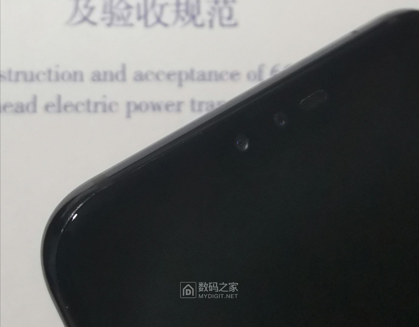

摄像头旁的听筒金属网罩也不是原装的,原装的颜色稍深。

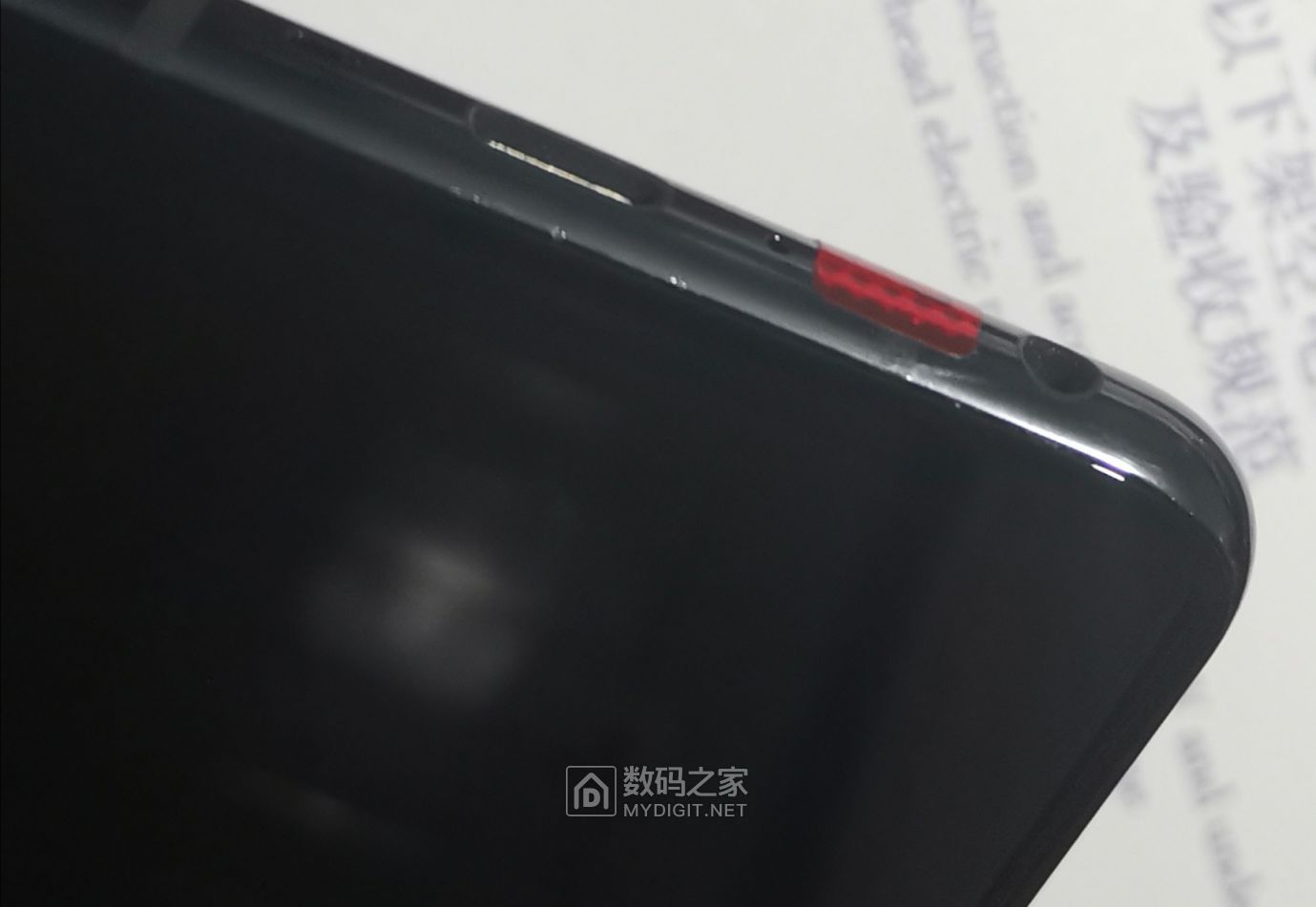

这个位置不仅有撬痕,还有宽可跑马的缝隙,目测可塞进N张纸,华强北的工匠级翻新组装工艺哪去了?
除了撬痕!还是撬痕。

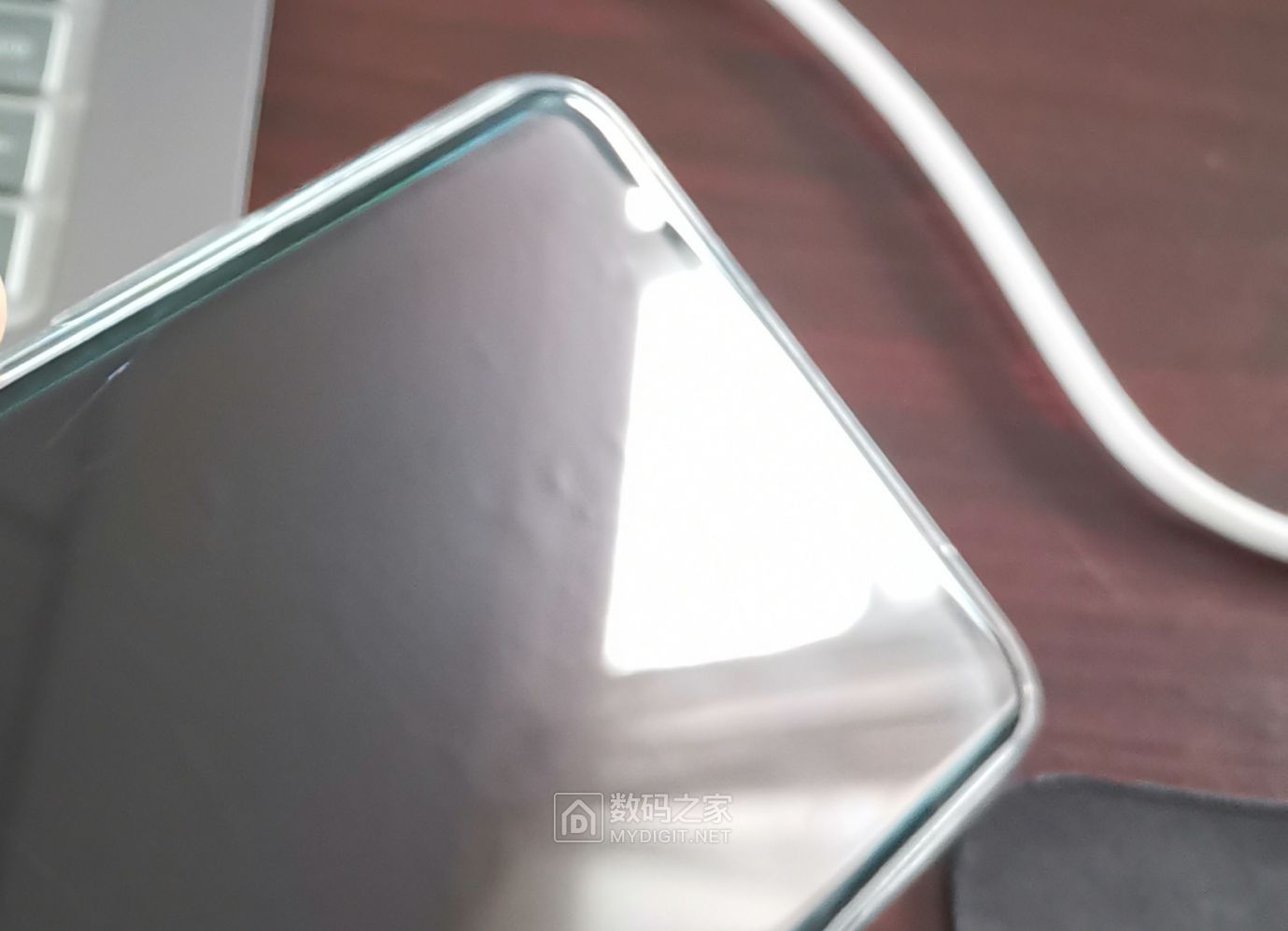

熄屏状态在阳光下倾斜一定角度,可看到凸起和不平,这是重新压过的屏。

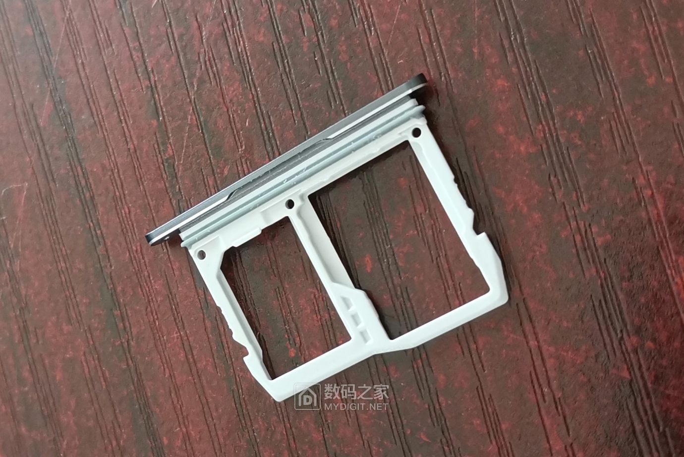

卡针极为粗糙,有毛边。

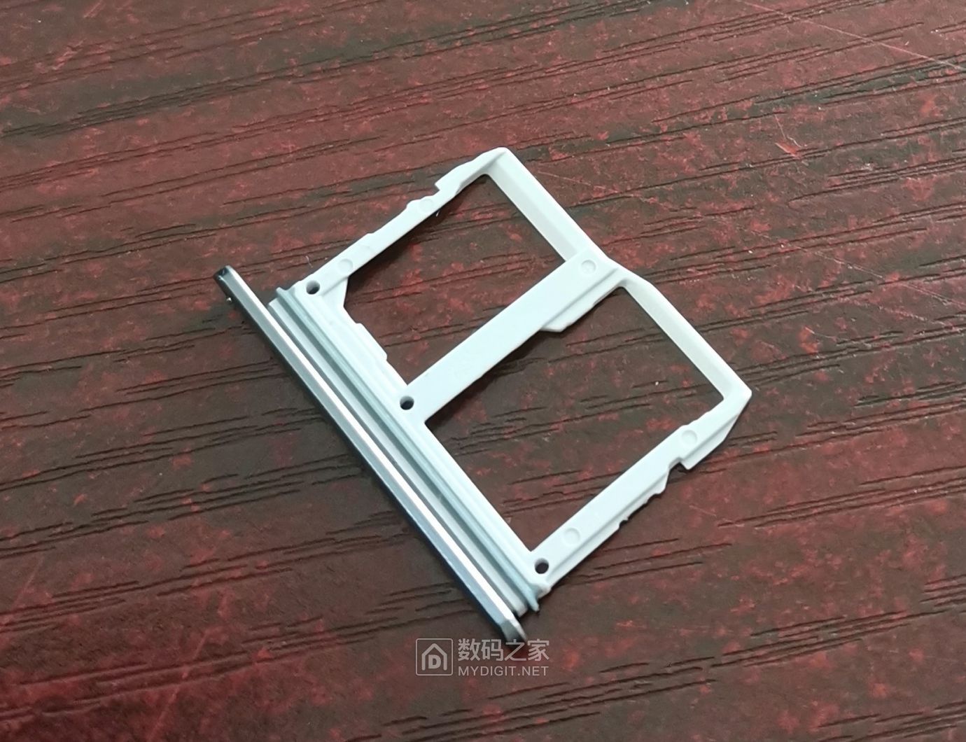

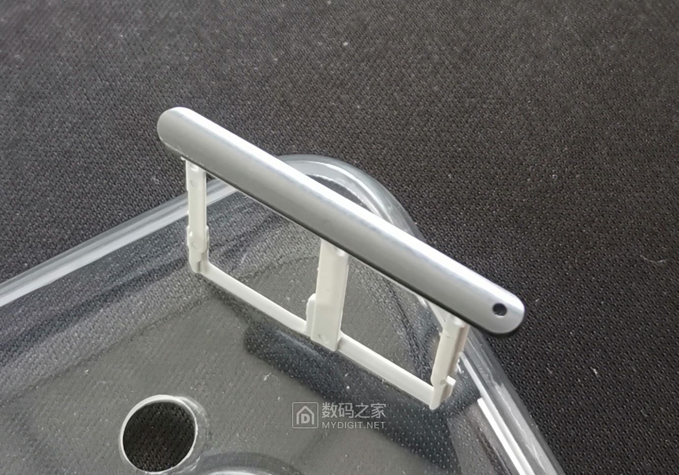

打开卡槽看一看。
卡槽位,里面有灰尘,重新组装时没有处理干净。
卡槽托架正面。
卡槽托架背面。
卡槽托架立面。

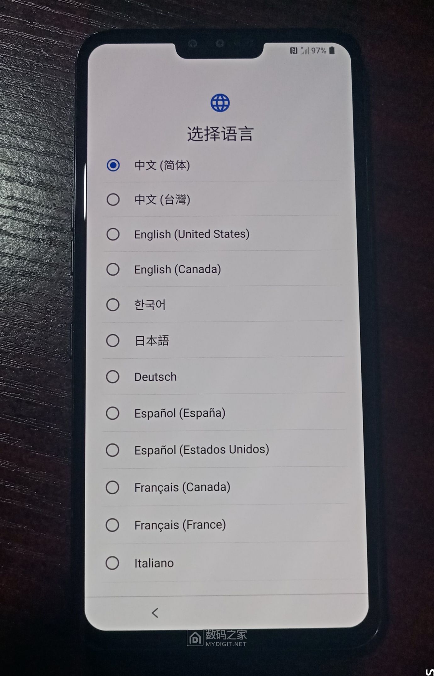

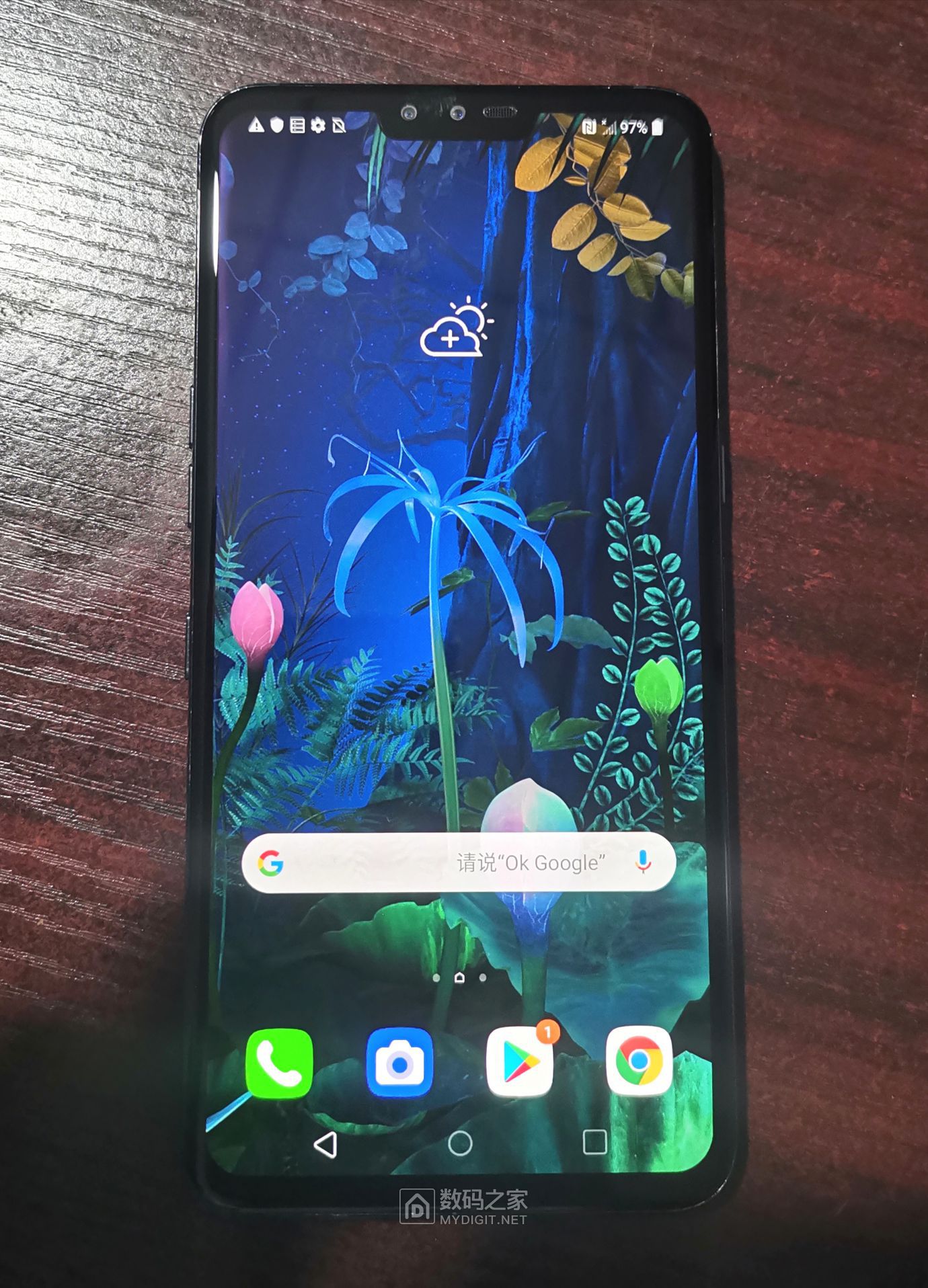

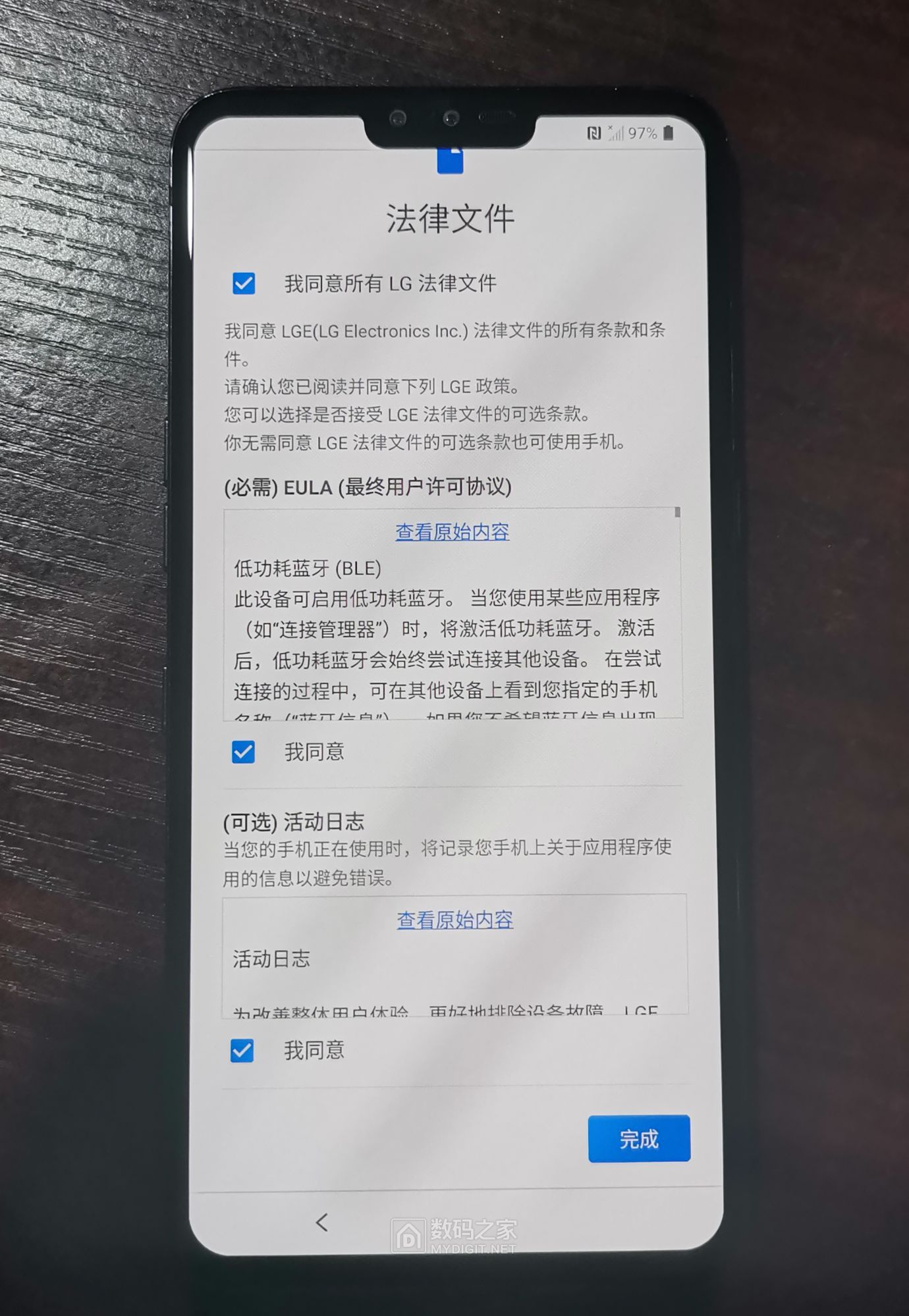

开机看看。

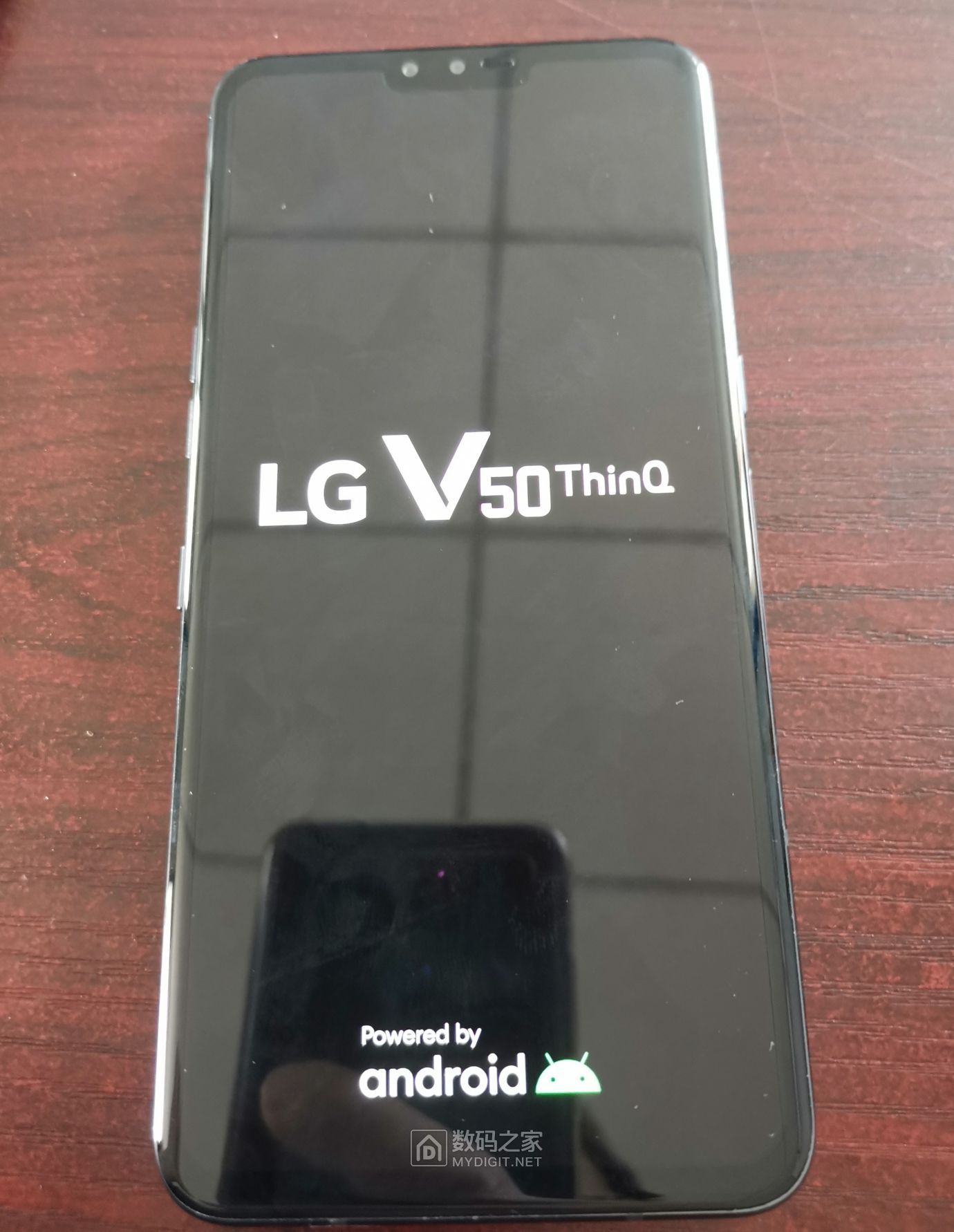

V50的启动界面。
假装是个全新系统,用来骗小白。
有简体中文选项。

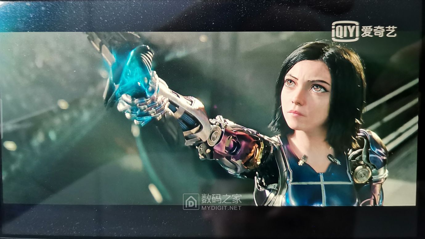

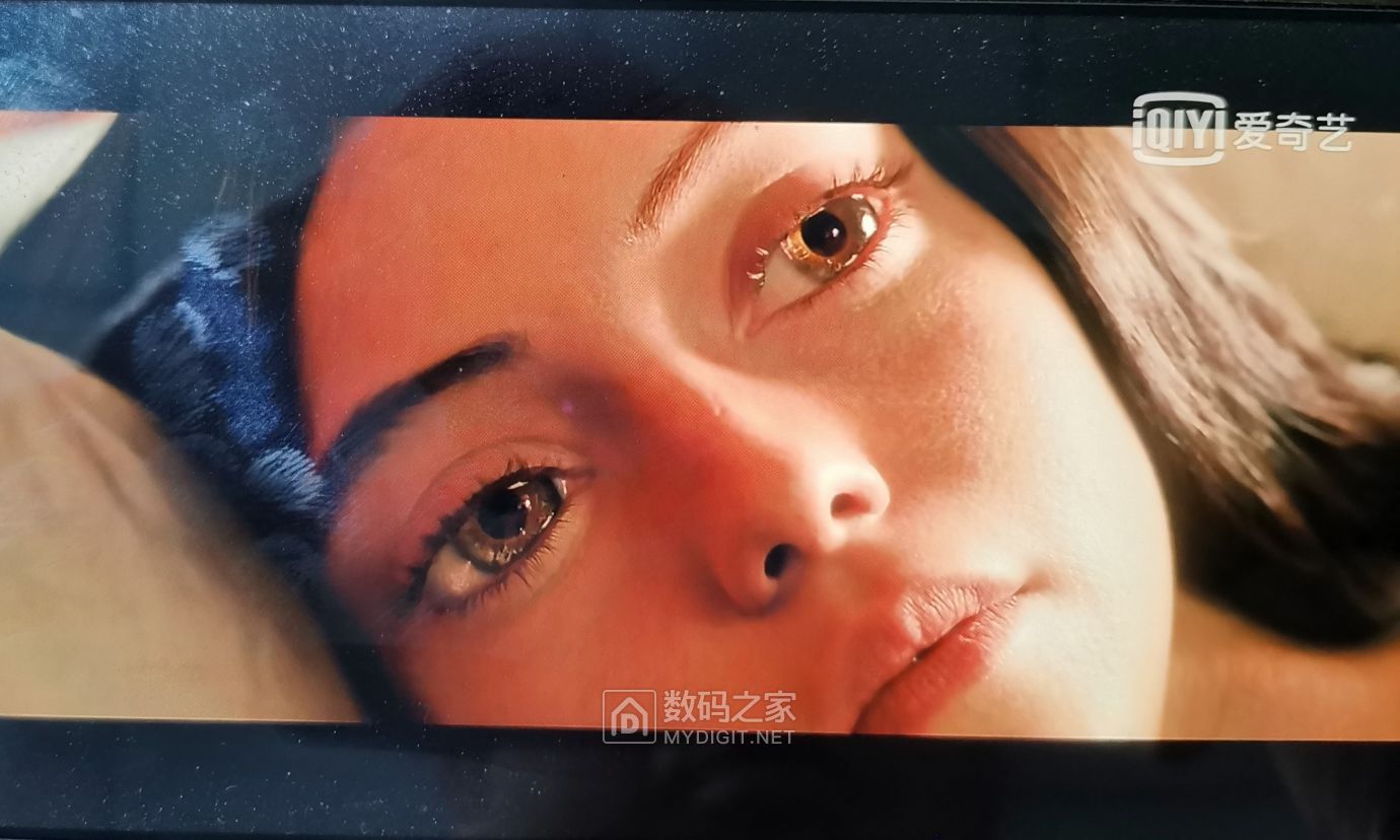

看到动感、鲜艳的美妙视界。
LG的这块OLED屏真不是盖的,除了伤眼,一切都很美好!

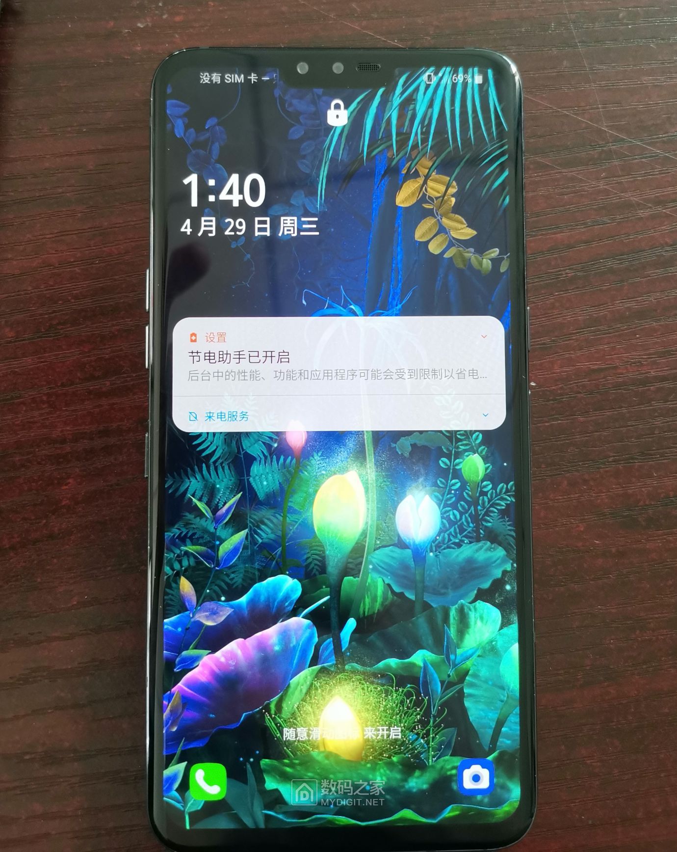

Andriod 10系统,操作丝滑!这一刻,我几乎要放弃退货的念头了。
打电话还算清晰,信号、上网、视频各方面都没问题。
把玩了四五天,已经准备忍受前面的各种不爽!
LG屏色彩,感觉比三星的还鲜艳。
接下来发现的一个现实问题重重击碎了我的玻璃心:耳机插进去只有一边出声,开始以为是原配劣质耳机的问题,换了几副其它的耳机问题依旧,明明是靠音质吃饭的,偏偏音质出现问题.......此刻只有退货的愤怒心情了。

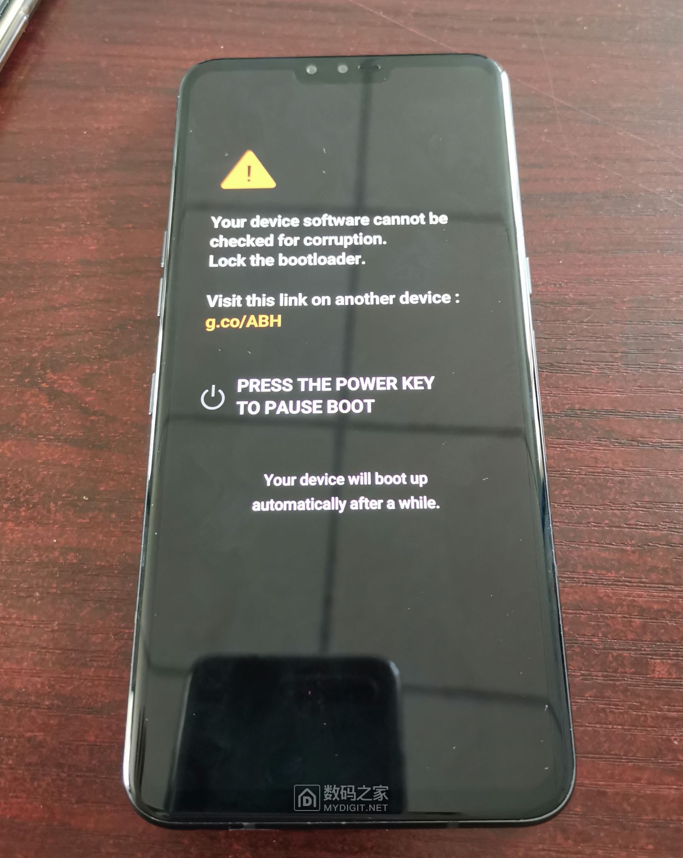

第一次见到解开bl锁的翻新机:lol:
这种就不怕人怀疑吗???
