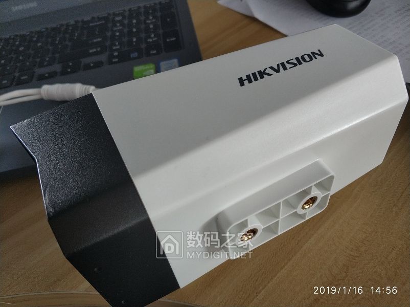

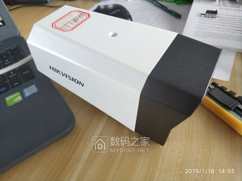

[拍摄] 海康最新版网络摄像机,成本控制能力超强
发表于 2019-1-16 15:46:15 | 显示全部楼层 |阅读模式

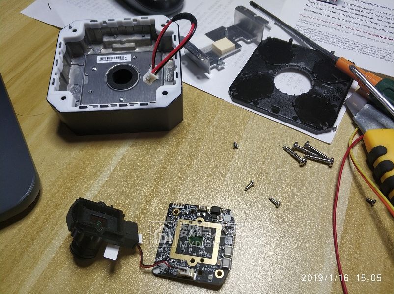

轻飘飘的,还以为事玩具

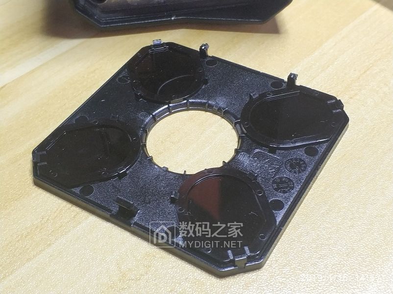

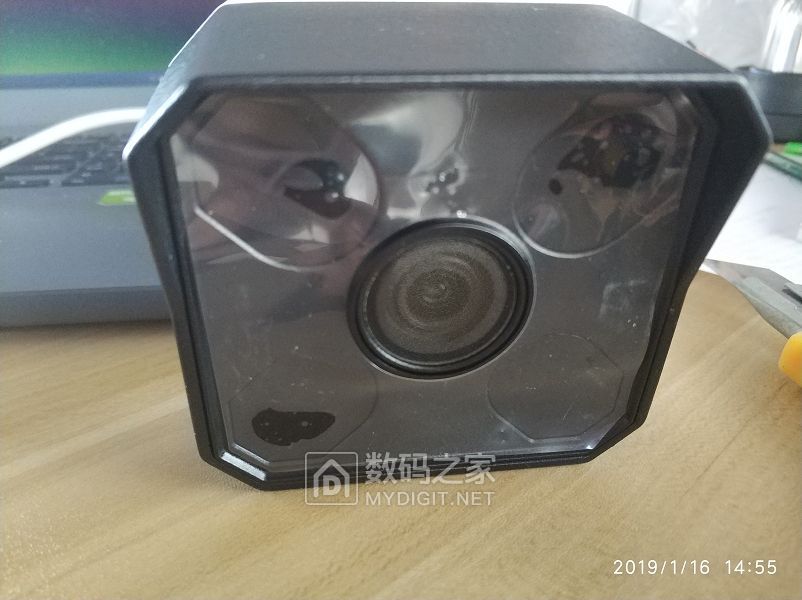

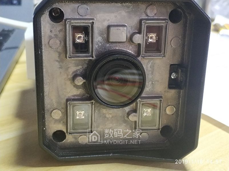

四颗补光灯

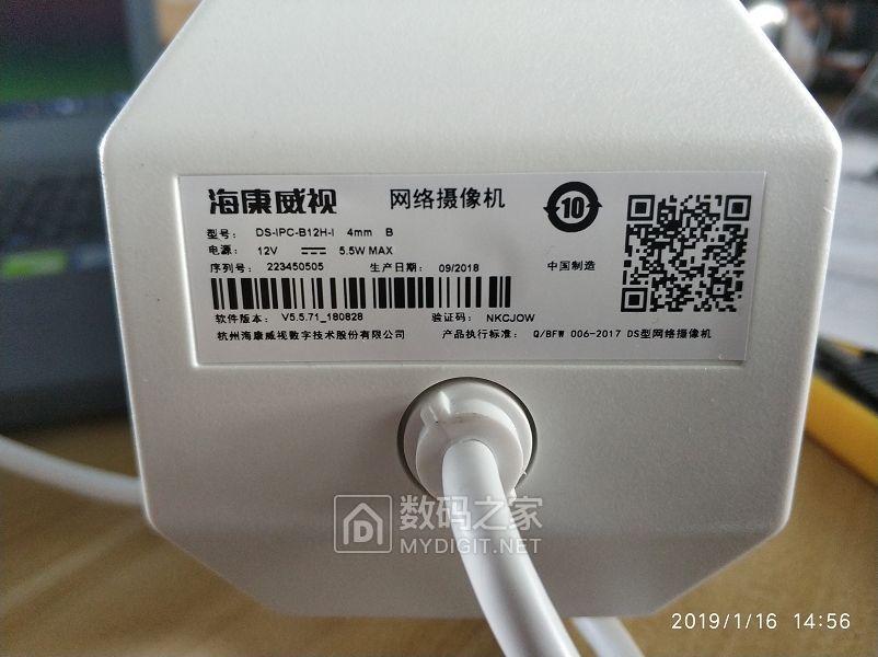

型号:DS-IPC-B12H-I

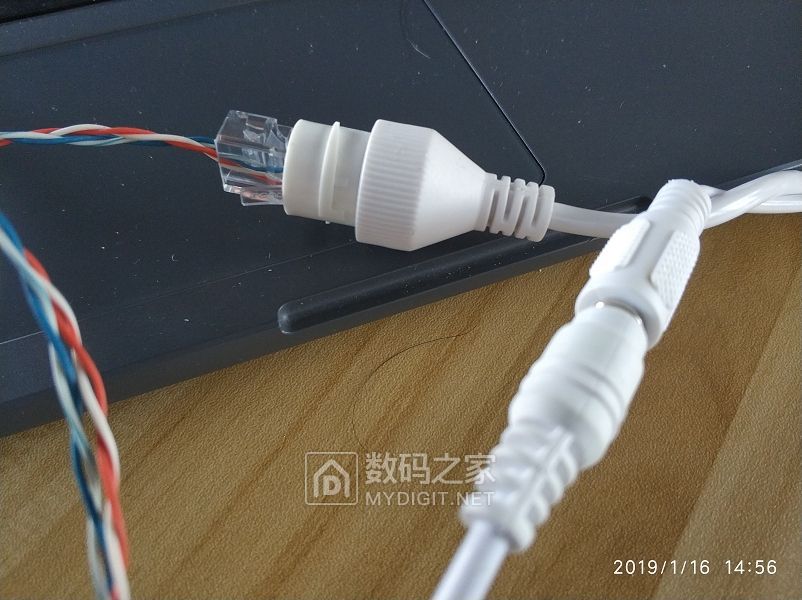

最简单实用接头,不支持poe

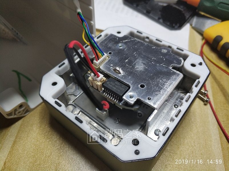

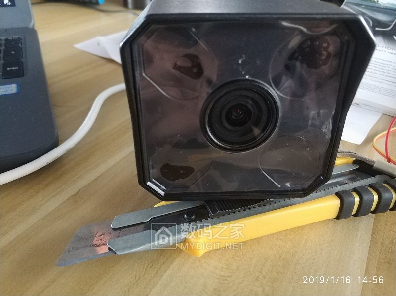

刀子开拆

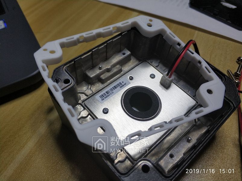

敲下前面板

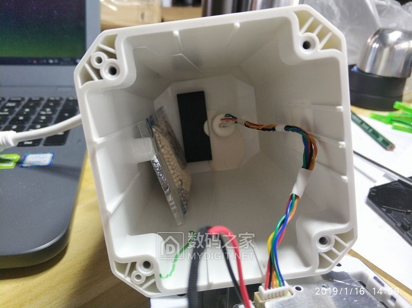

这个部件事铝的,不是塑料的
底部整个事注塑的,还赠送一包干燥机
所有的东西都在这里

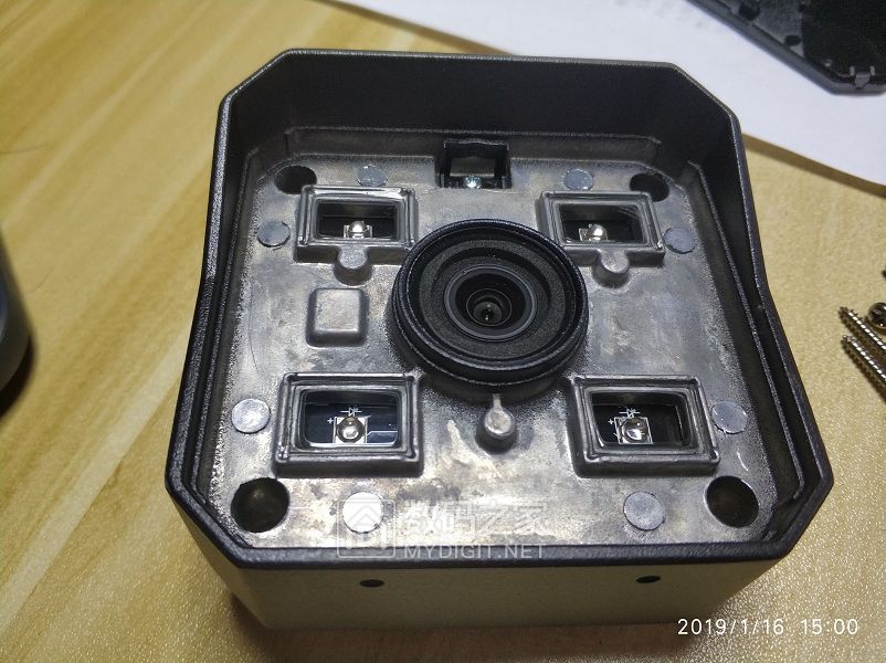

正面

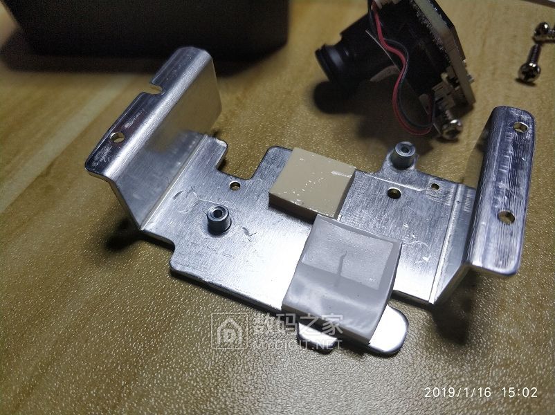

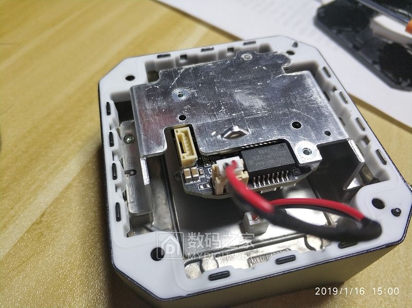

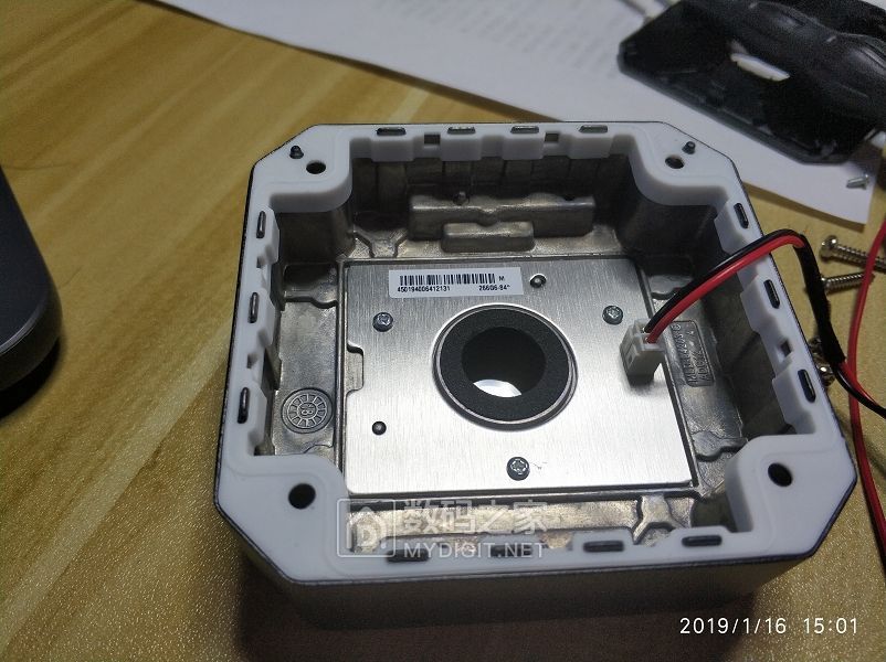

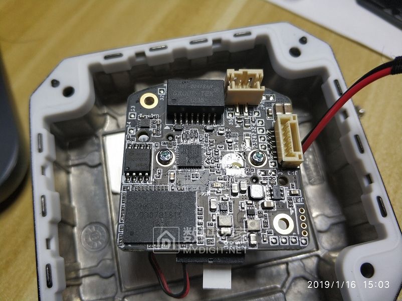

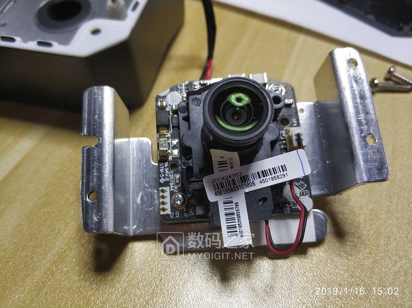

拆下成像模组
连密封圈都开模了

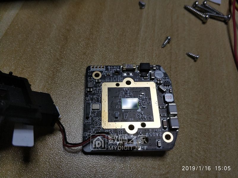

模组

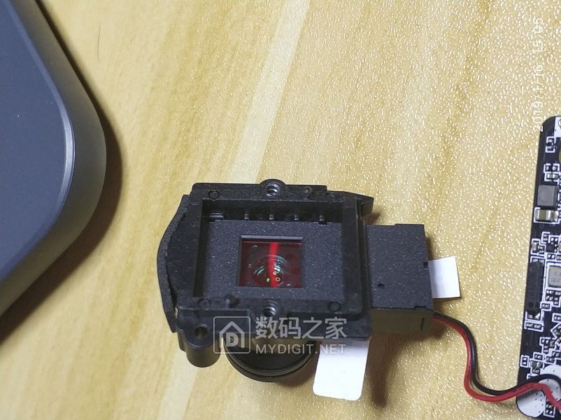

导热胶垫

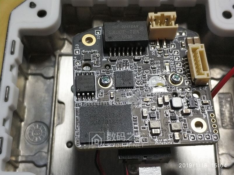

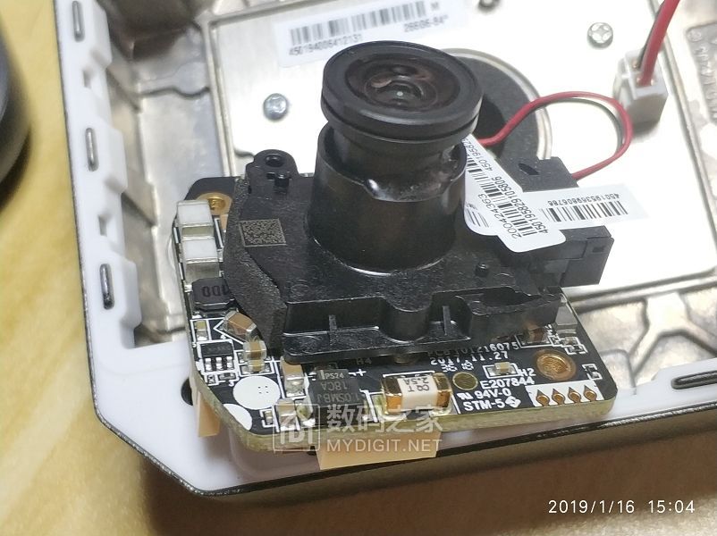

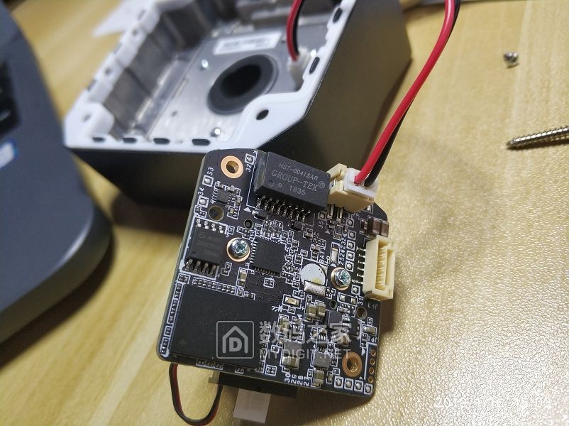

芯片mark是海康
这个清楚点,具体谁做的,不清楚
这个cmos有人知道型号么
ircut
全家福

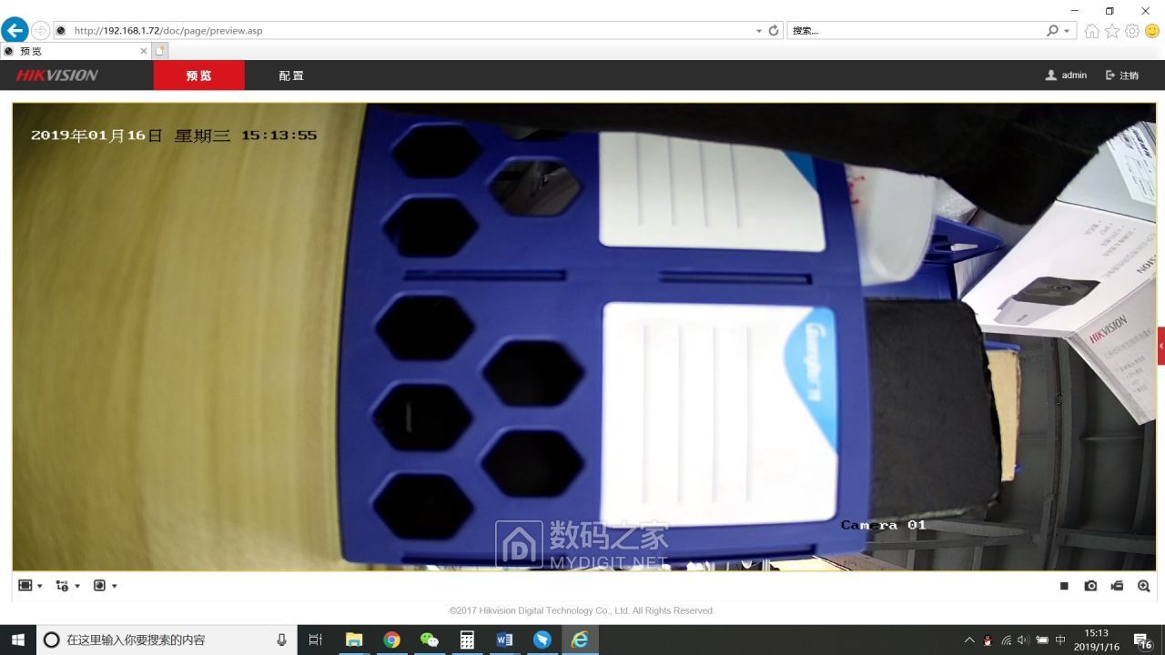

4mm镜头,成像略有畸变

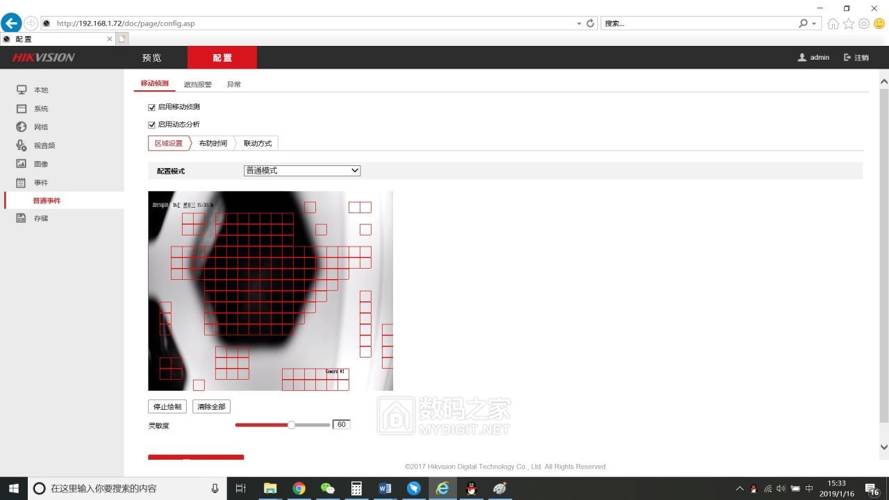

最简单的摄像头也支持移动侦测
拆了这个,可以看出国人成本控制能力有多强悍,以后世界可能只有中国制造了
只是壳子为啥不小点,这么大,有啥用
到此,多谢观赏。

华为海思hi3516e remark的,传感器是ov2735,这个给3516e超频了才能上25帧的,夜视效果不好,超频发热大不稳定。

有用到RTC晶体,但咋没看到RTC的小电池?
发表于 2019-2-16 16:16:17 | 显示全部楼层
集成度好高,板子尺寸面积也很小
