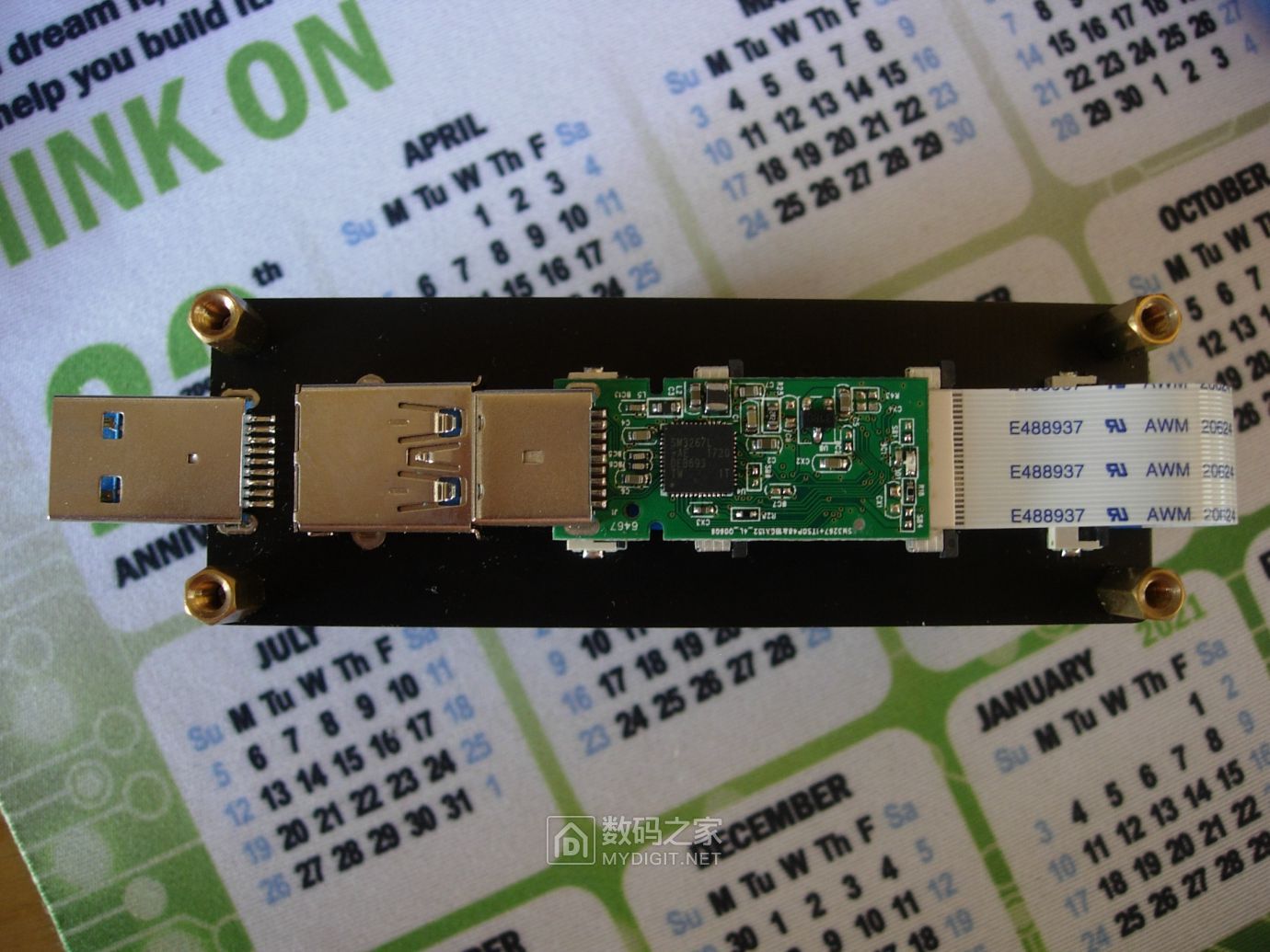

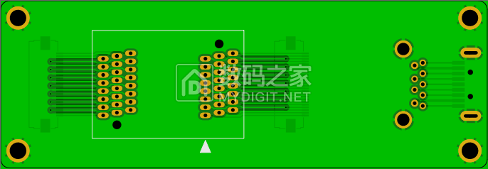

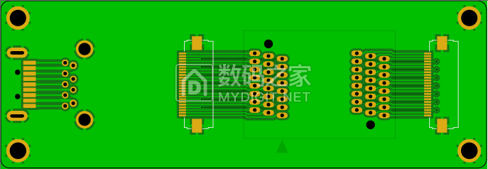

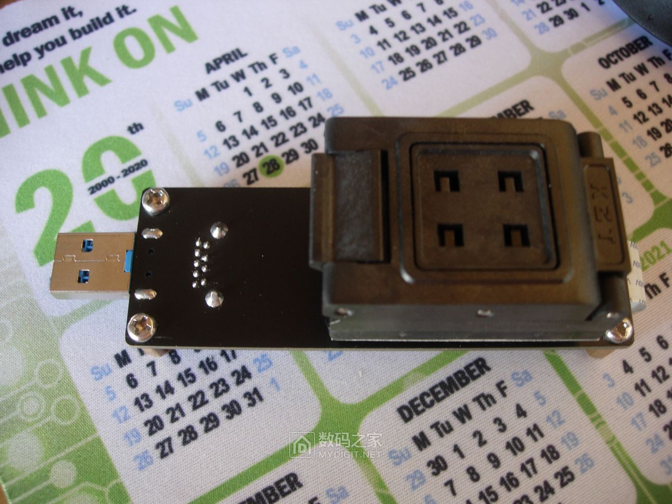

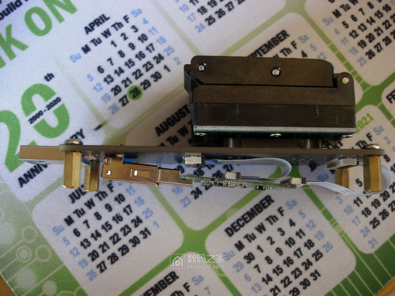

看到有坛友在画板,想起来自已之前画过,仅测试过3267 3257 6989板子,正常使用,考虑双层板便宜,数据线未做等长,所有性能有限,仅能凑合使用,共享gerber文件,自已到JLC打板,5元5张包邮。水平有限,就是仅能把灯接亮那种,所以高手勿喷……:handshake:
看到有坛友在画板,共享一个自已之前画的,一个毛子小众软件,当时封装都是自已画的:sweat:。
性能有限,仅能凑合使用,高手无视!
