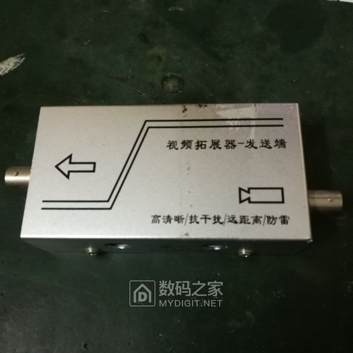

拆视频拓展器

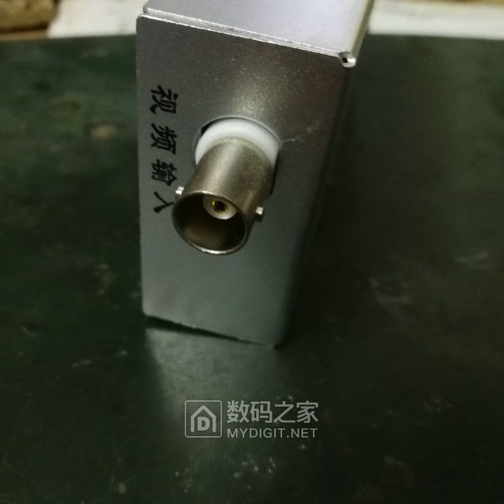

视频拓展器,不就是同轴延长器吗?
视频拓展器,不就是同轴延长器吗?
怎么还需要两个电源,需要我一个电源弄一个接头吗?

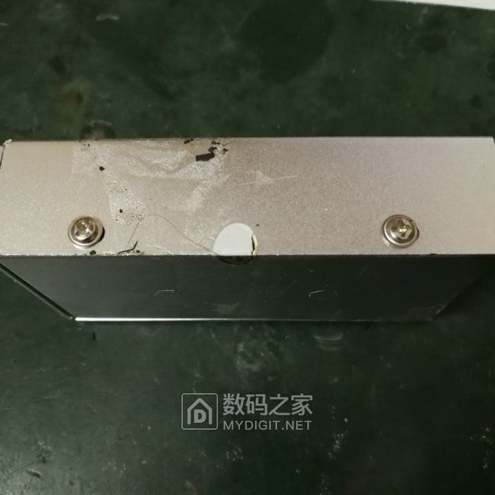

两边都有螺丝
两边都有螺丝

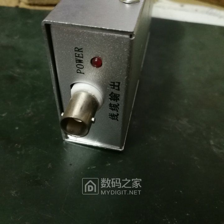

输出端有电源指示灯
输出端有电源指示灯

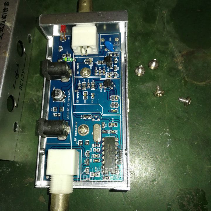

视频输入
视频输入

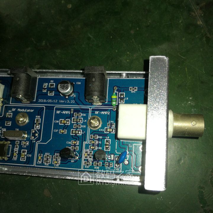

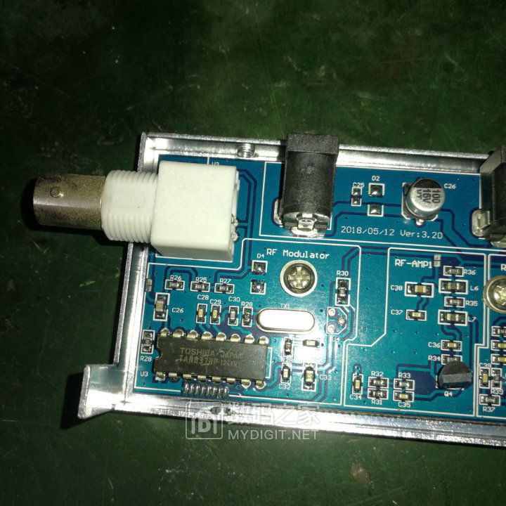

竟然有东芝芯片,是高级货吗?
竟然有东芝芯片,是高级货吗?

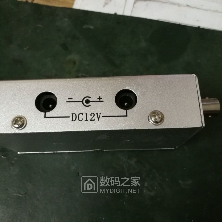

这两个电源接口是并联的啊
这两个电源接口是并联的啊
这是正面全貌了
这是正面全貌了

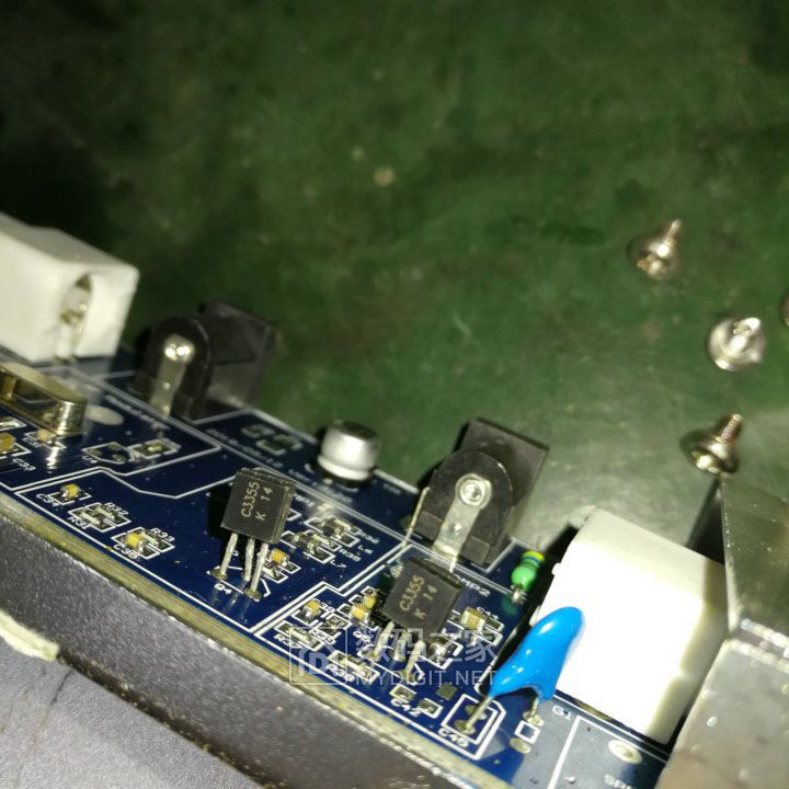

两个三极管C3355,看来是用在高频上的

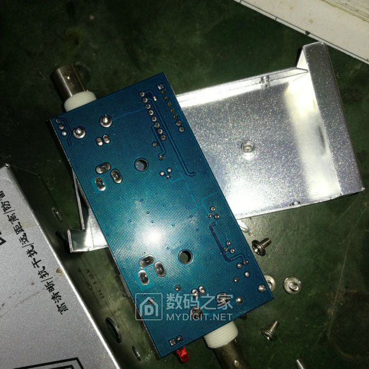

板子后面,挺干净的
板子后面,挺干净的

两个电源插孔是并联的,为了方便做监控工程用的
其中一个接到12v电源,另一个用双公头DC线,接摄像机
这样摄像机和视频放大器可共用一个12v电源
