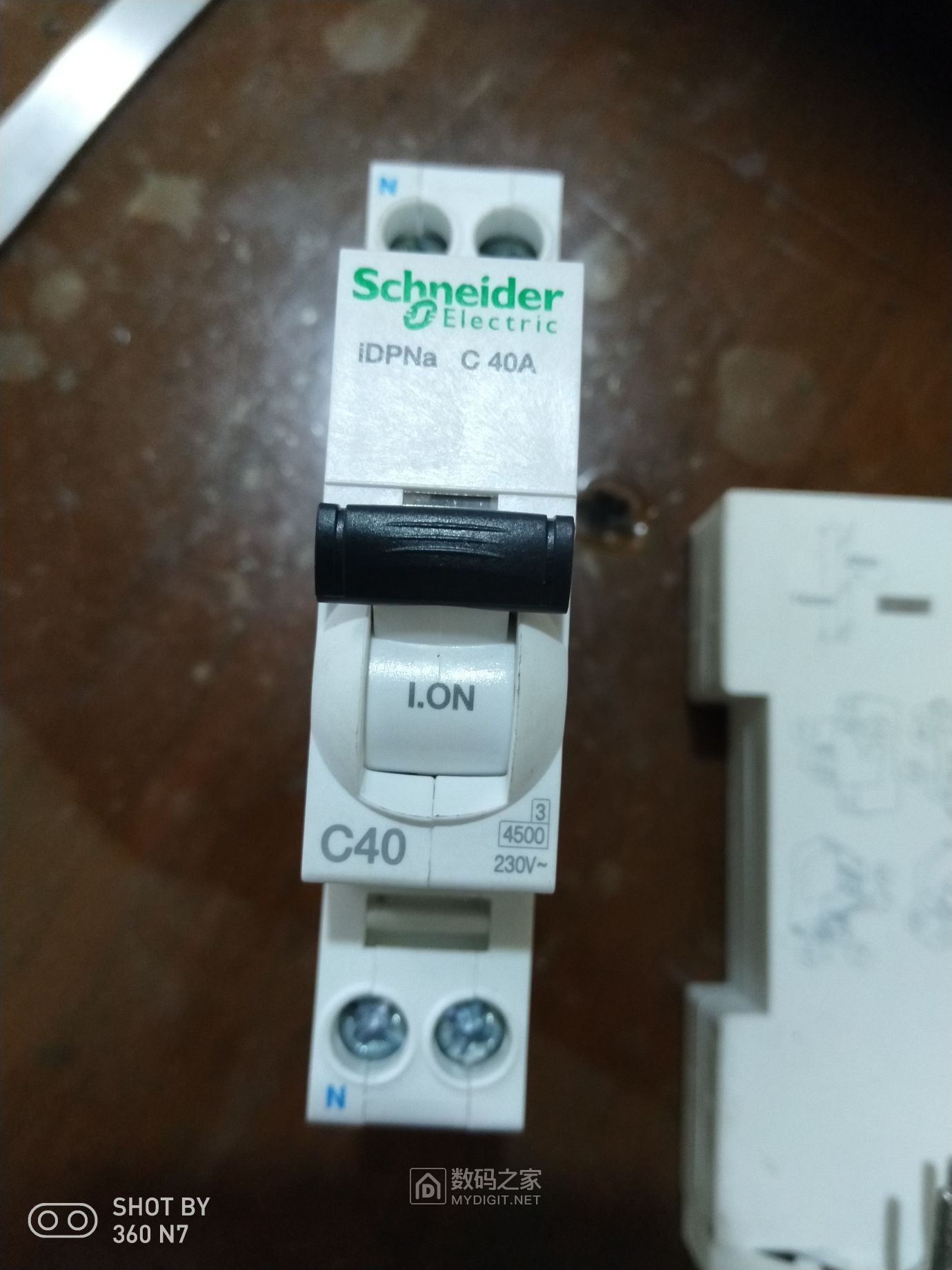

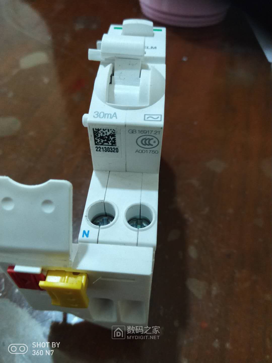

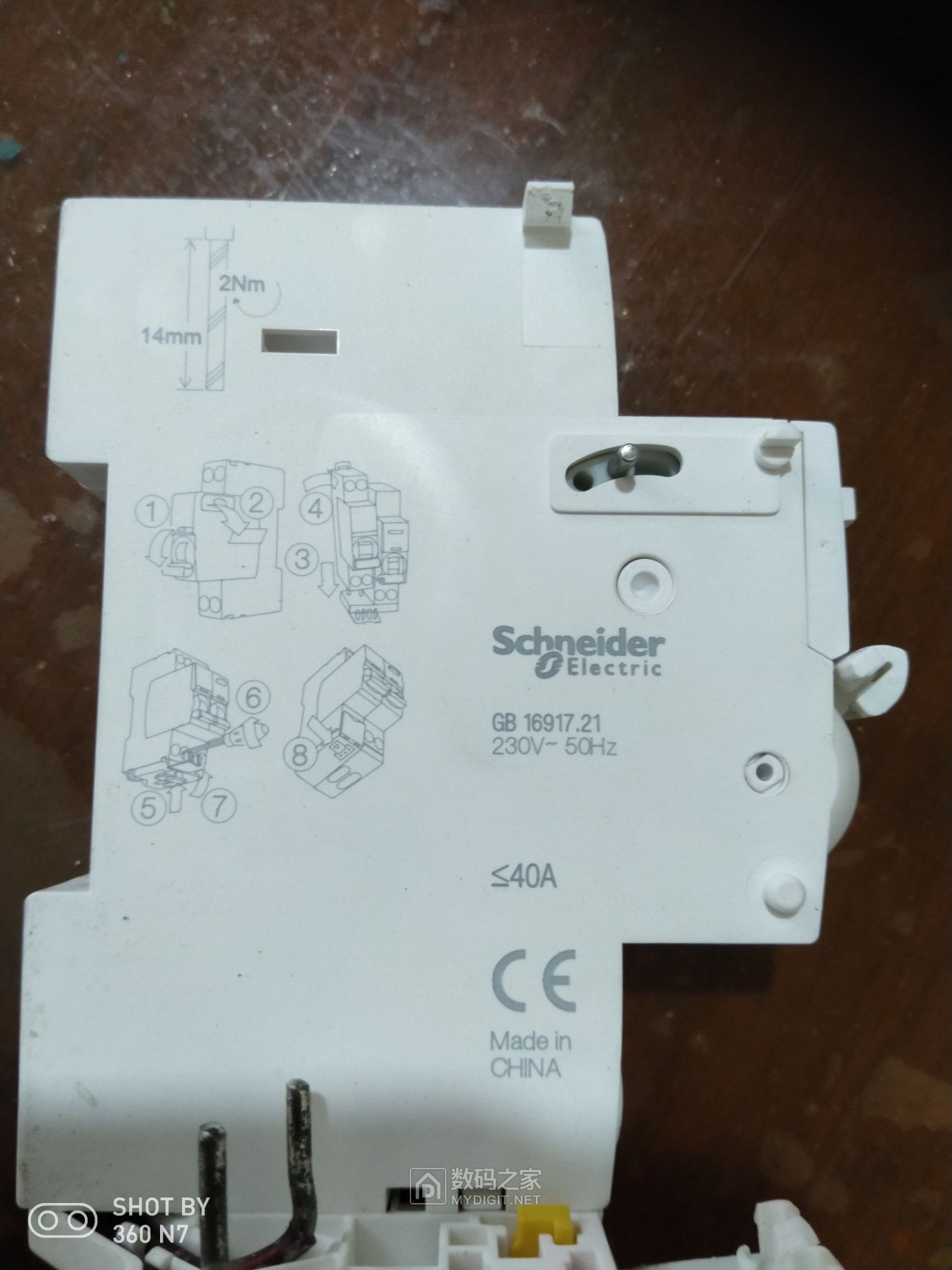

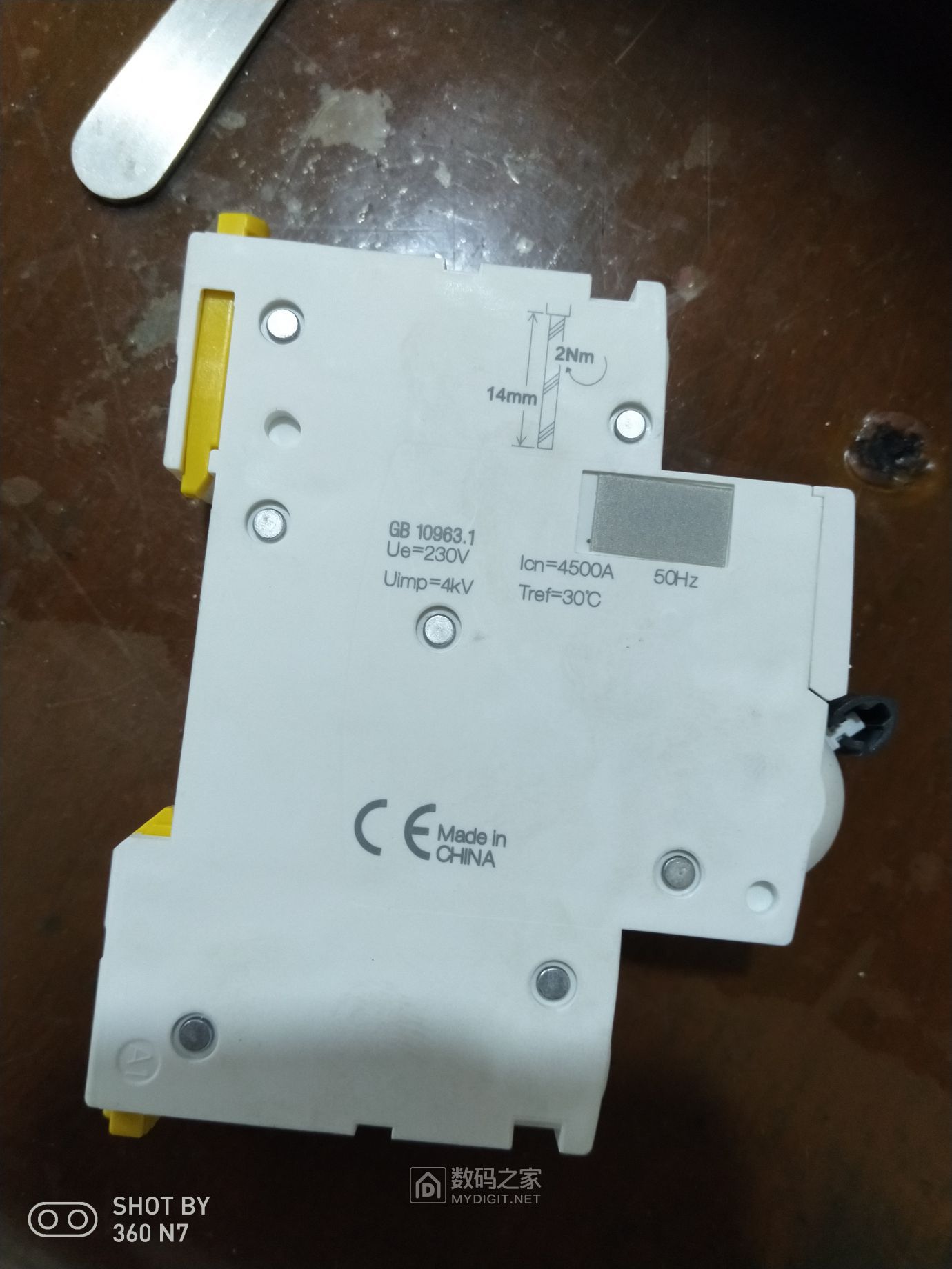

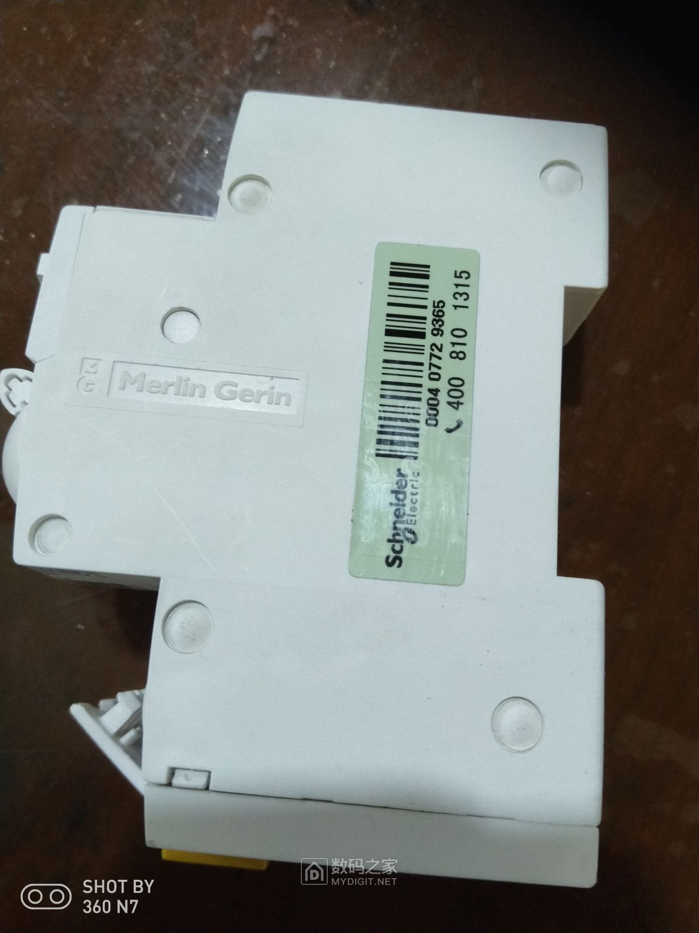

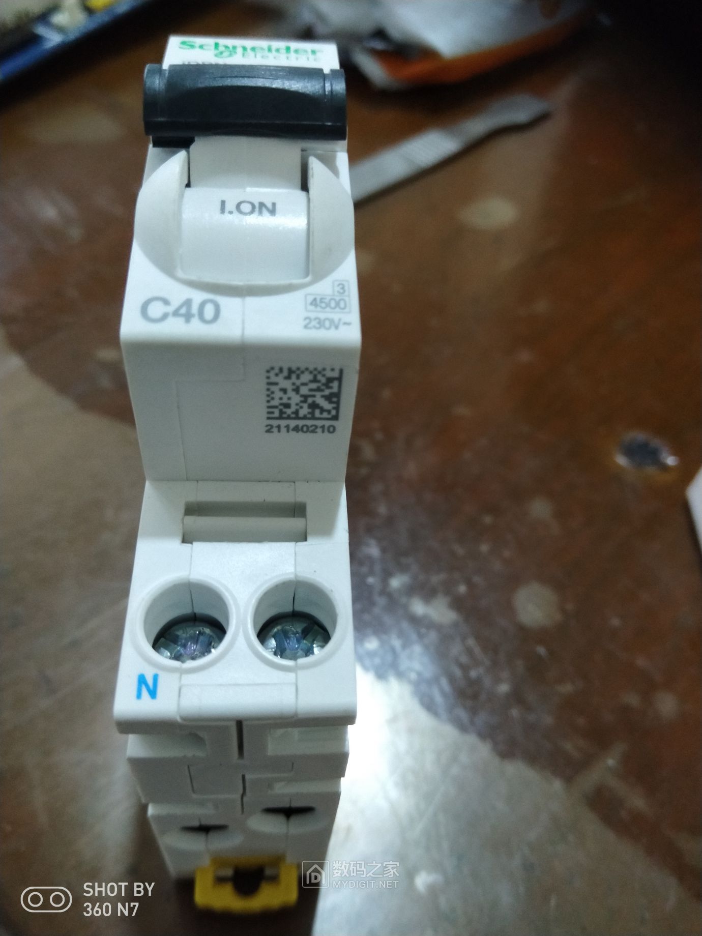

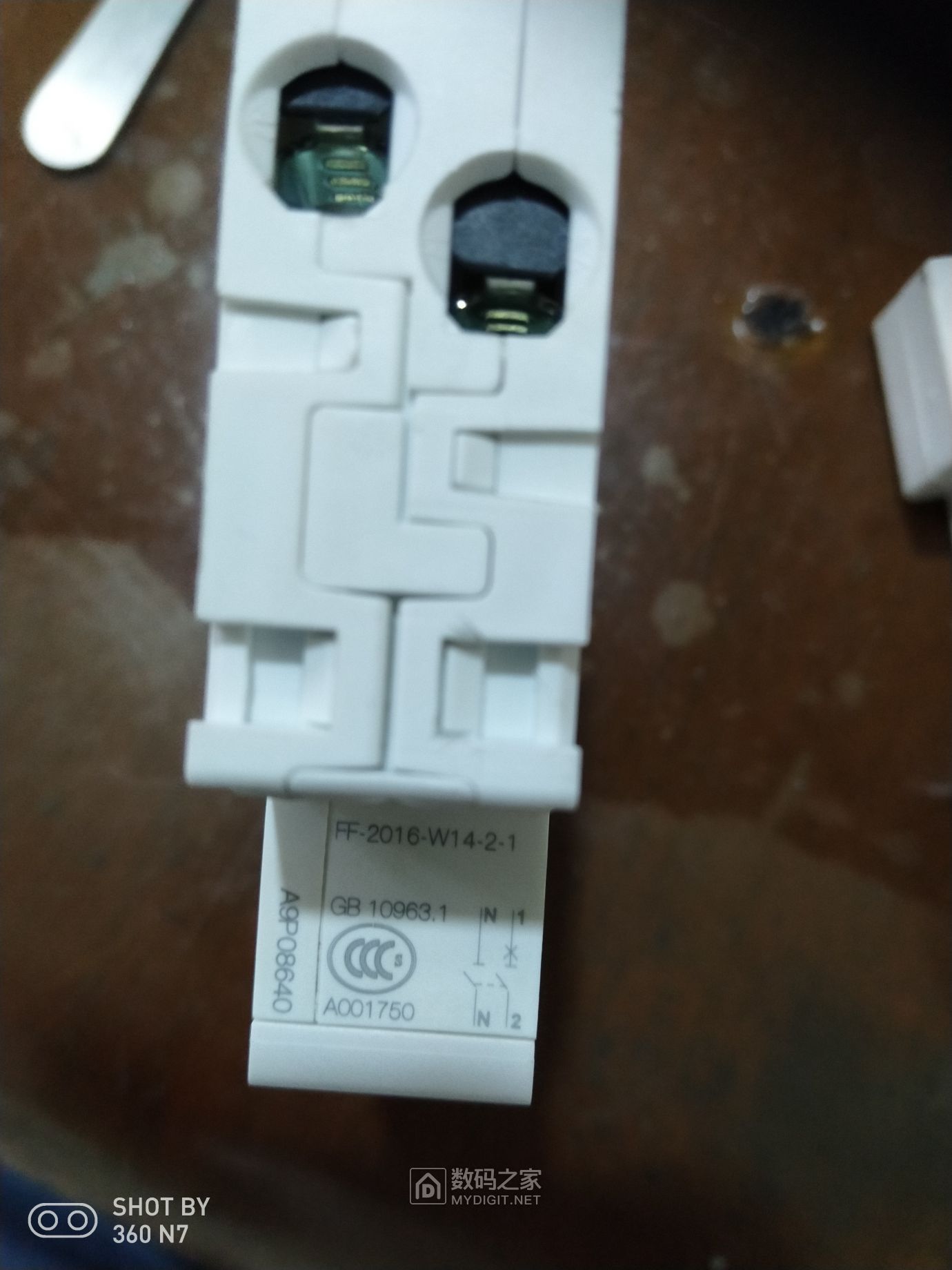

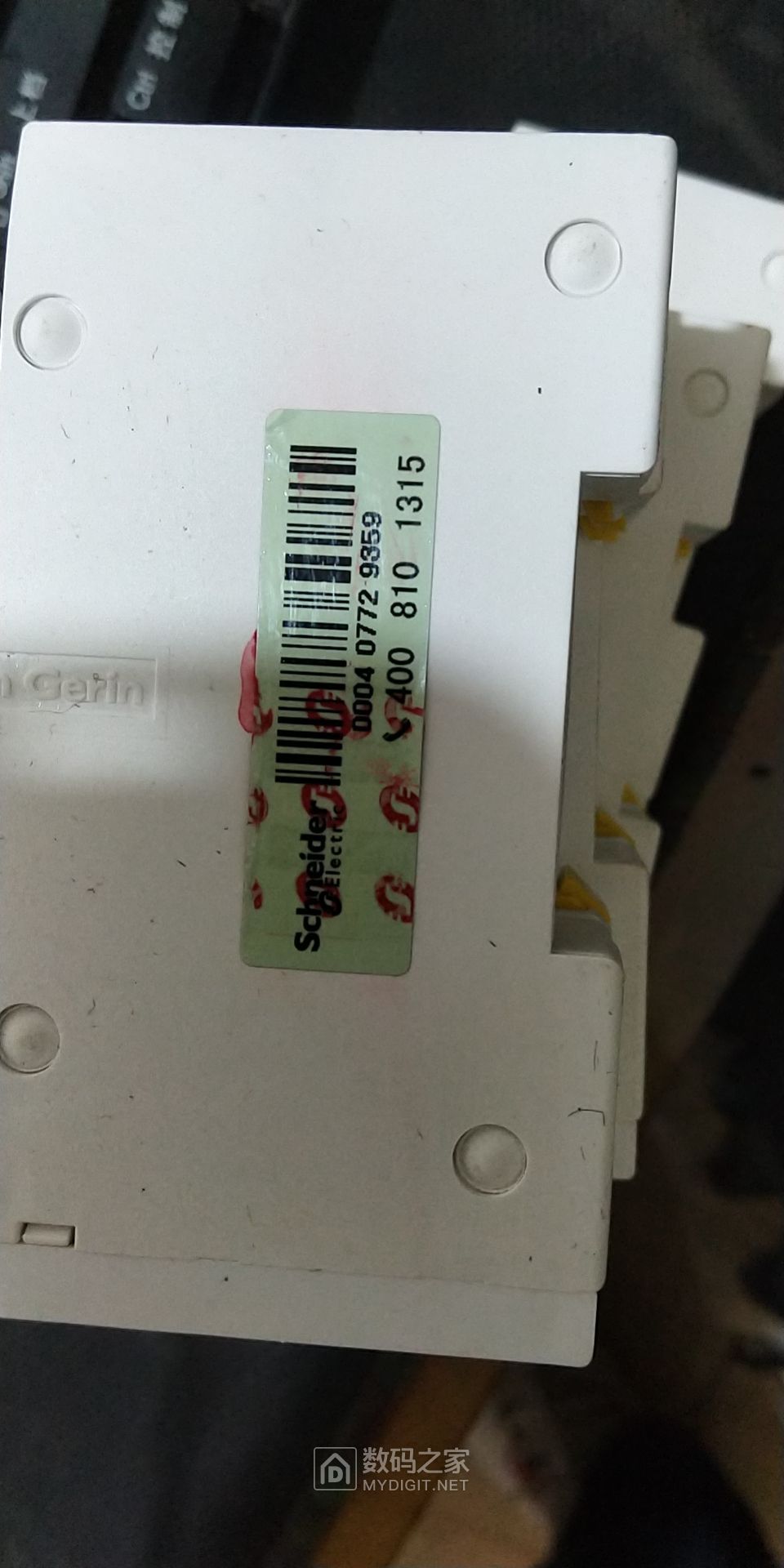

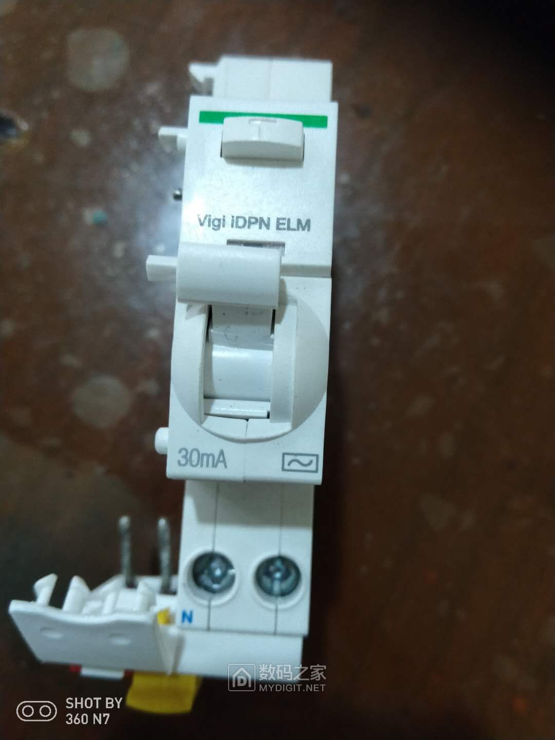

因为家里旧房返修的原因,电路也要重新改造(原来就是1个总空开+闸刀对,就是最老式那种闸刀+铝线,农村地区,没办法,我们这里都是这个情况)。趁这次改造打算用 进户线10平方BVV-----施耐德63A空开----过欠压------4个施耐德40A的1P+N漏保(农村地区旧房改造,电工不会给你搞灯一路电,插座一路,厨房一路,这样成本太高,都是左边一路,右边一路,楼上2路这样分的,新房的话基本大部分也是这样,很少像商品房,各位论坛土豪别笑话我,其实农村的电路连地线都没有所以就搞了4个施耐德的1P+N漏保,据说电磁式的好,就全部上的电磁式的,这4个漏保全部做过电池测试,确实可以跳闸,应该是真电磁式的,防伪标贴也是双层的,揭开上面一层,底下还有一层,有施耐德的商标,就是心里没底,求大神帮忙看下是不是真的,毕竟关乎电的方面没小事 微信图片_20200609084359.jpg

凡是这一类的东西,我都要刮开接线口触片镀层看看是不是铁的
发表于 2025-1-15 12:55:58 | 显示全部楼层
注塑件纹路看,正品

话说这种系列的高仿的多,注塑是浙江的

看上去不像是假的,怕的话发施耐德帮你鉴定:lol:
发表于 2020-6-13 21:22:08 | 显示全部楼层
ELM现在好像不是这样了,这个可能是旧的。。。
我看别人电磁式的可以用干电池跳闸。。。
