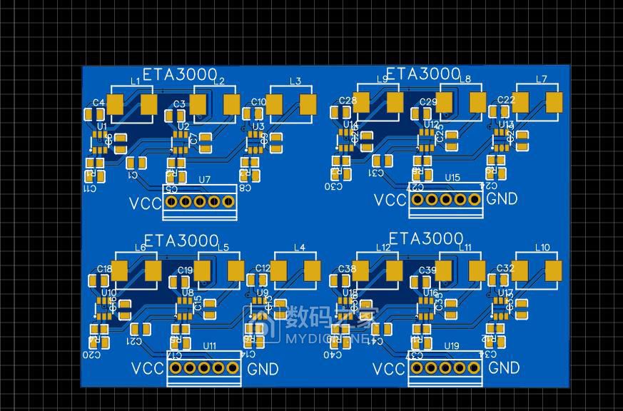

ETA3000 四串主动均衡板,这是我第一次花了一个下午画的板,用得是自动布线。行不行就等着打板回来试试看,反正5块钱来的。

发表于 2023-5-9 21:20:00 | 显示全部楼层
精度咋样啊“

 楼主| 发表于 2021-8-12 14:10:56 | 显示全部楼层
纯今 发表于 2021-8-12 14:02
如果同时需要主动平衡和锂电保护板
平衡与保护电路,哪个优先接电池电芯? ...
肯定保护板啊,也可以同时都接在电池组上啊。均衡板安装个电源开关就可以了

 楼主| 发表于 2021-8-12 09:10:49 | 显示全部楼层
youngxx 发表于 2021-8-11 20:56
电容式均衡是不是难很多,要软件控制
元件和体积大很多而已

 楼主| 发表于 2021-8-4 23:32:28 来自手机浏览器 | 显示全部楼层
youngxx 发表于 2021-8-4 22:52
LED灯反接电池到电池端吗,没搞懂原理,能发个图出来吗
我已经放弃了这芯片了,很垃圾的,动不动就烧。我现在只弄电容式均衡了

发表于 2021-5-14 10:17:11 | 显示全部楼层
那是均衡速度慢觉得不好吧,大电流太烫,的确没法用
发表于 2021-5-14 09:40:59 来自手机浏览器 | 显示全部楼层
muyan 发表于 2021-5-14 09:06
你是多大的电池,我长期插在18650这种小容量的4s上,很稳定
大单体,4.2v15ah
发表于 2021-5-14 09:06:13 | 显示全部楼层
aacyxjz 发表于 2021-5-13 14:08
做完了,效果一般般。。。。。
发表于 2021-5-13 14:08:49 | 显示全部楼层
纯今 发表于 2021-5-12 22:46
ETA3000您的怎么样了?
做完了,效果一般般。。。。。

发表于 2021-3-17 18:30:23 | 显示全部楼层
沨の痕 发表于 2021-3-17 15:08
lz没加而已,官方pdf就有,基本就是浪费电,保护板电池装里面,指示灯没用 ...
SOT23的没有STAT脚的,官方pdf没有SOT23的指示灯
