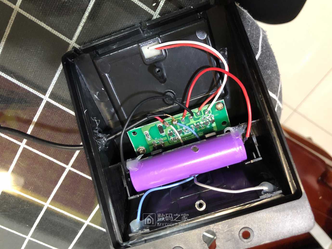

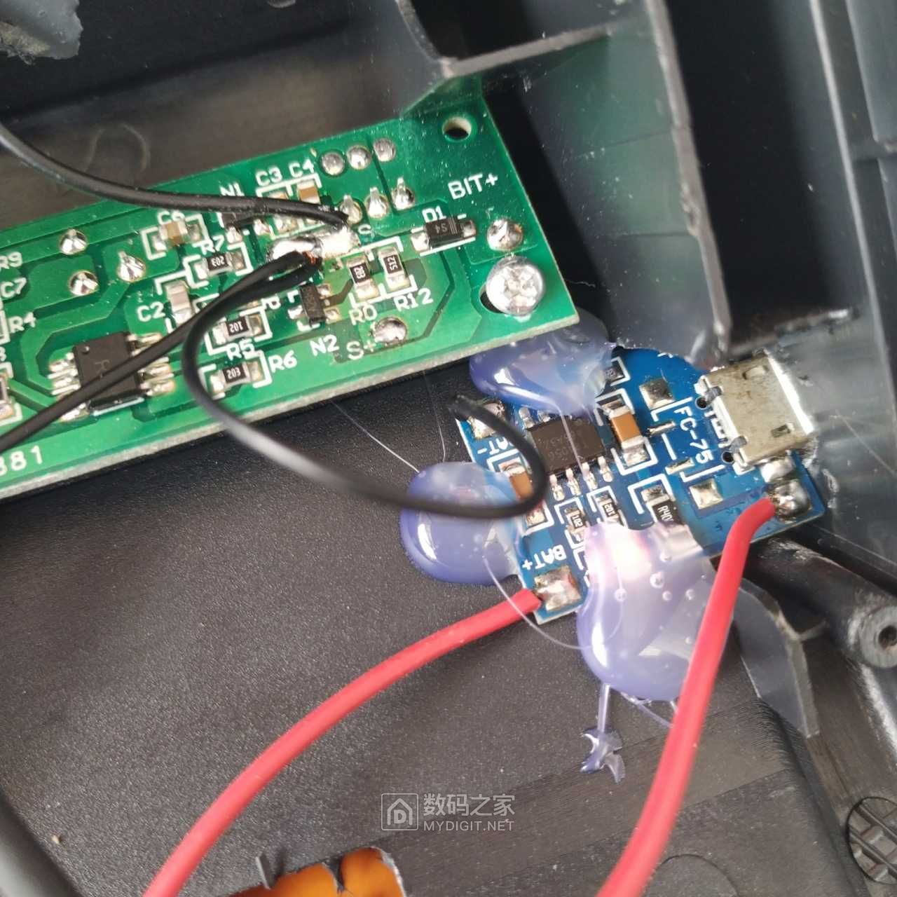

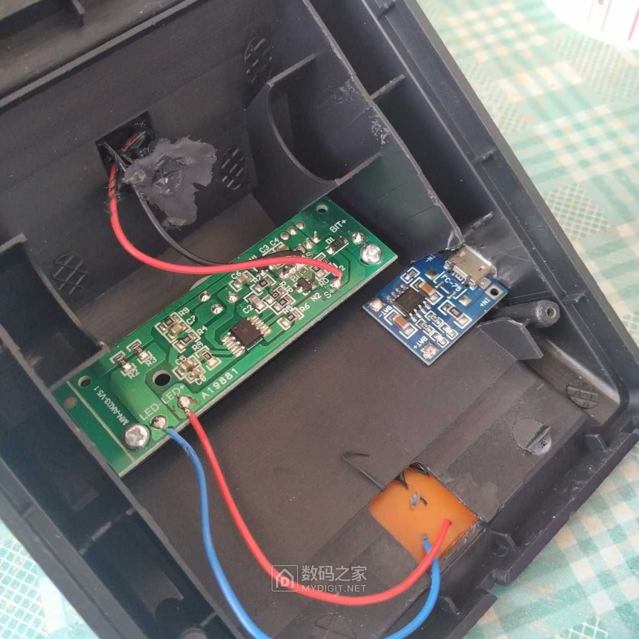

原来只能用太阳能充电,我找了个tp4056小板,方便充电。
用热熔胶固定。

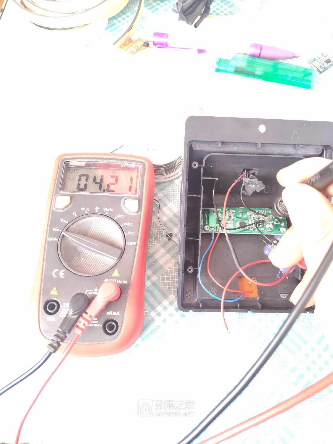

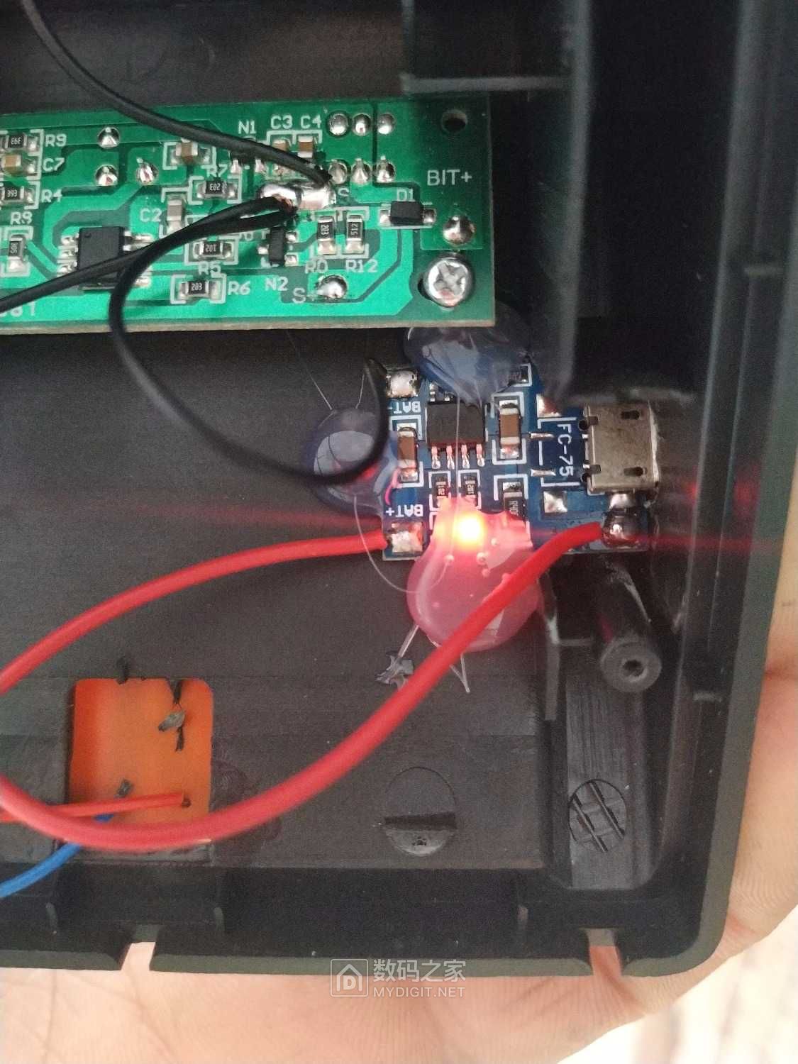

空载测试一下,太阳能接到4056小板前级,这样也能充满自停。
空载输出4.22v,看来只要有光就能给电池充电。

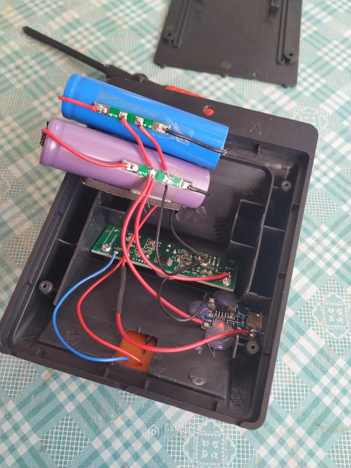

顺便并联了一节电池,增加续航,反正电池放在那里也吃灰。再给电池安装个保护板。
全部焊接好后,都能正常使用,

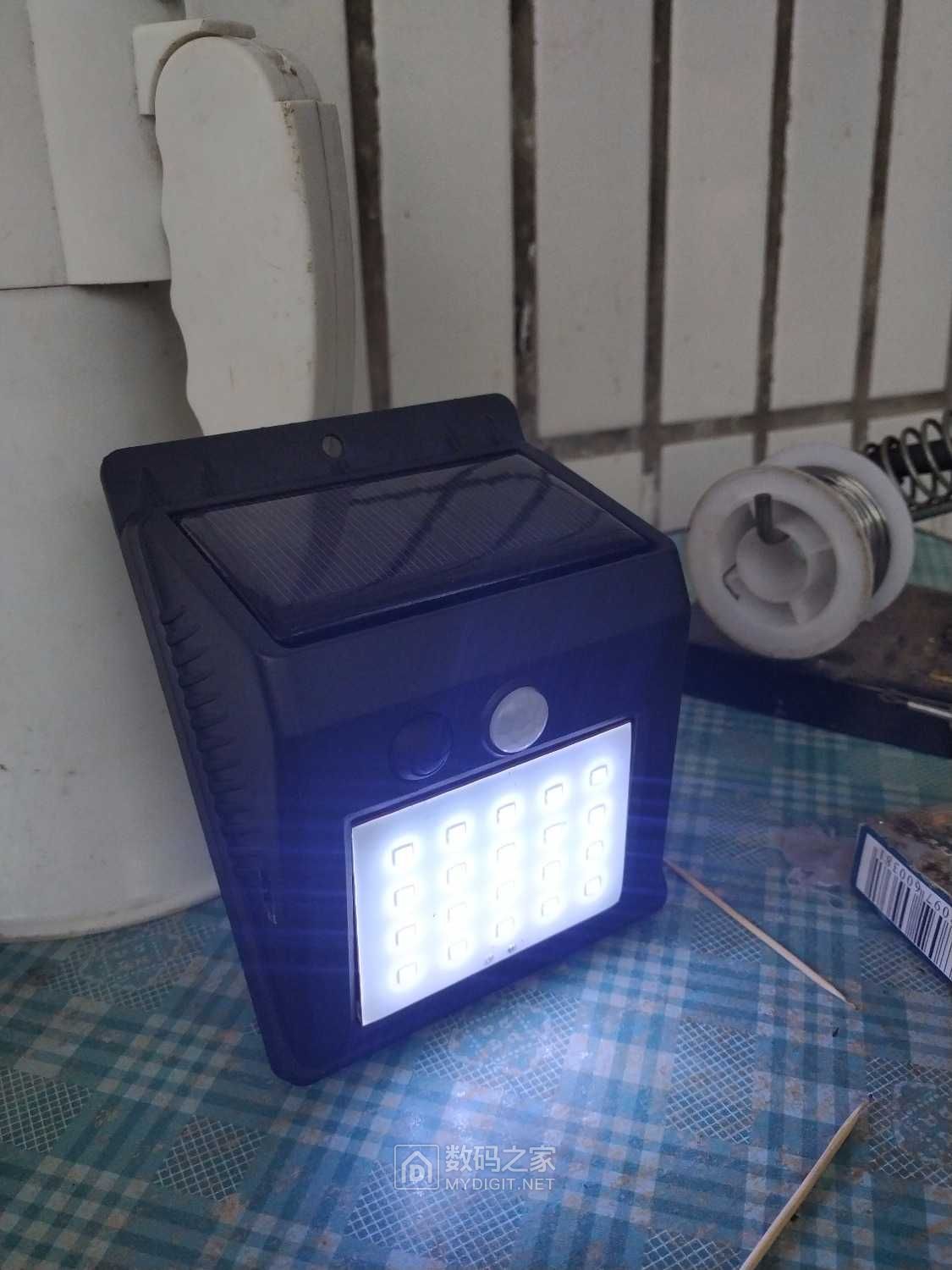

但是白天也感应亮灯,以前白天不会亮灯,只是晚上才感应亮灯?这是啥原因?断过电池电源。

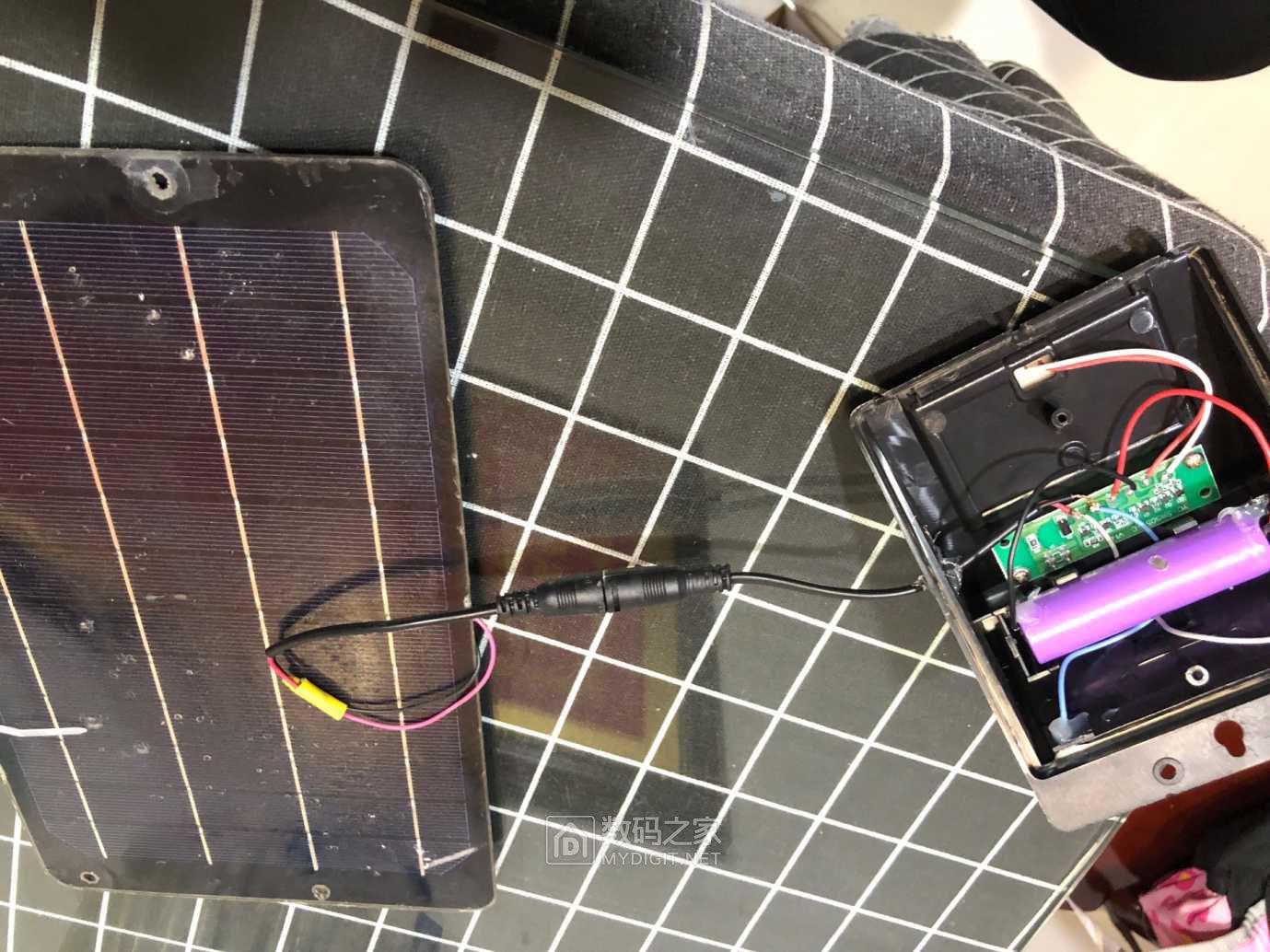

发表于 2021-10-13 22:11:25 来自手机浏览器 | 显示全部楼层
su30mkk 发表于 2021-10-13 21:36
不是说4056不能直接接共享单车板会烧坏吗?某宝有些商家标明最大5V,但听说官方的说明书里最大8V ...
直接上没事的 太阳能板空载7v左右 但接了负载电压就下来了 我店里用的电子秤改了锂电外接太阳能板加4056 用两三年了没问题
发表于 2021-10-13 21:36:40 | 显示全部楼层
sjz8968213 发表于 2021-10-13 17:44
看我改的 外接之前跟风撸的摩拜拆机板子 最近还涨价了 并联到原太阳板上 电池没上保护板 会过充过放  看过 ...

发表于 2021-10-13 17:44:56 来自手机浏览器 | 显示全部楼层
看我改的 外接之前跟风撸的摩拜拆机板子 最近还涨价了 并联到原太阳板上 电池没上保护板 会过充过放  看过一个坛友说的 这种便宜货没用光敏电阻 用的三极管 靠太阳能板的电压控制

发表于 2019-3-19 22:34:45 | 显示全部楼层
有原件坏了吧
 楼主| 发表于 2019-3-19 20:24:37 来自手机浏览器 | 显示全部楼层
zhu-su 发表于 2019-3-19 15:22
这个是用太阳能电池板当光敏用,你把线路改了才会这样,可以把D1拆了,在从太阳能电池板上飞一根线到S+ ...
改哪个电阻是增加感应距离的。
 楼主| 发表于 2019-3-19 19:34:13 来自手机浏览器 | 显示全部楼层
gxj411 发表于 2019-3-19 17:54
之前看过一个改触摸台灯的大神也提到过拆D1 我一直不明白拆D1为了什么?
d1是给太阳能给电池供电的通路,如果想用4056给电池充电,就不必要这个,断开它。s4就是一个肖特基二极管,至于作用就百度一下吧!
发表于 2019-3-19 17:54:16 | 显示全部楼层
