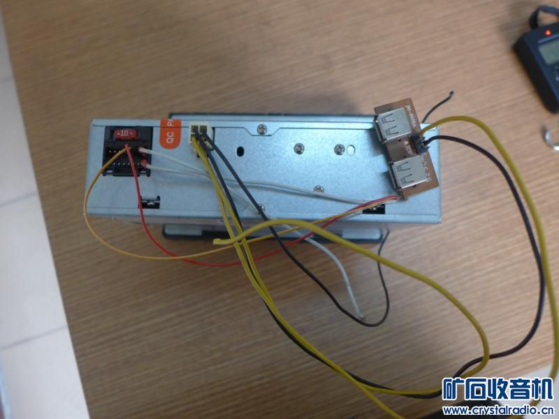

[音响] 车机后面这个四孔插座是电源吗?
发表于 2020-7-15 11:01:52 来自手机浏览器 | 显示全部楼层 |阅读模式
一款宝凌的车机。这个插座没有示意图。
发表于 2020-7-21 08:27:52 | 显示全部楼层
那四针估计是USB的转接插座

 楼主| 发表于 2020-7-20 21:47:23 | 显示全部楼层
http://www.crystalradio.cn/forum.php?mod=viewthread&tid=806205
在这个帖子里找到个一样型号的:USB插座直接就是4根线?
 楼主| 发表于 2020-7-20 21:05:26 | 显示全部楼层
nnn2688 发表于 2020-7-15 11:40
应该是USB插座的接口
还真是USB插座,不知道线缆是什么样的。
 楼主| 发表于 2020-7-20 21:03:27 | 显示全部楼层
按 吃草的狼 给的图接的可以了:
 楼主| 发表于 2020-7-20 20:44:25 | 显示全部楼层
已经点亮:
 楼主| 发表于 2020-7-19 07:35:55 | 显示全部楼层
厉害了,听说是从奇瑞E3上拆下来的机器。
可惜百度不到一点信息,只好到坛上问问大家了。

 楼主| 发表于 2020-7-19 07:33:13 | 显示全部楼层
zns1025 发表于 2020-7-15 20:25
车速信号对于固定使用来说完全没有用,这个信号是用来车速越快音量越大用的。 ...
谢谢,他总以为是这个信号没有让机器没反应的。
我以前玩过两个车机,一个老的,上电就亮;还一个带CAN线,加了单片机。
所以我总觉得这东东是不是彻底坏了?
 楼主| 发表于 2020-7-19 07:31:13 | 显示全部楼层
加旋 发表于 2020-7-15 14:38
上传图片太少了,不足以说明问题所在
回头再去他那的时候,让他拆开多拍两张。
感觉是坏的,各种上电,结果就是一点反应没有。
他第一次玩车机。
 楼主| 发表于 2020-7-19 07:29:14 | 显示全部楼层
car0010 发表于 2020-7-15 13:33
既然都拆机了,怎么只上传2张图片
抱歉,是临时有事到别的部门,看到一位老大哥在捣鼓这玩艺,结果ACC加12V电一点反应也没有,就用手机拍了两张到坛上帮忙问下。他当宝贝的,没怎么舍得拆。:titter:

发表于 2020-7-15 20:25:46 | 显示全部楼层
这是我 发表于 2020-7-15 13:30
车速信号不接没关系吧?

 楼主| 发表于 2020-7-15 13:30:10 来自手机浏览器 | 显示全部楼层
车速信号不接没关系吧?
发表于 2020-7-15 13:29:39 | 显示全部楼层
电源在16针那个插口里,不是有图标识了么,1  10 15
