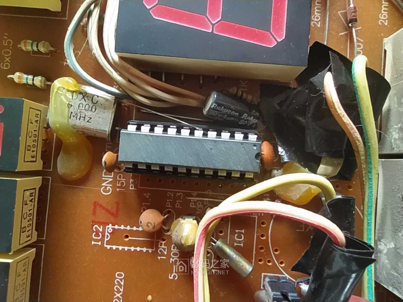

在外面捡了个电子钟打算修一下,回来一看发现种没坏,但是上面的日历只到19年,难怪被扔了请问各位有什么办法能把这个种的日历改掉吗?

以前的都是固化硬件的,只有换!

xz_zsz 发表于 2021-6-12 11:23
搜这个:“数码万年历电子钟表线路板机芯板IC芯片”
https://www.mydigit.cn/forum.php?mod=viewthread&tid=260073
我的是这样的,搜了下小板好像只有牛屎软封的,店家还没上班,等有人了再问问
https://img.mydigit.cn/forum/202106/12/102344h53hoveq0l3jwpm5.jpg
发表于 2021-6-12 11:23:25 | 显示全部楼层
qqsunan 发表于 2021-6-12 08:44
请问是搜主控还是搜小板
发表于 2021-6-12 08:44:28 来自手机浏览器 | 显示全部楼层
xz_zsz 发表于 2020-8-1 09:51
更换控制芯片,某宝有卖。
请问是搜主控还是搜小板
发表于 2020-12-4 19:29:31 来自手机浏览器 | 显示全部楼层
年份显示数码管引脚切断,改为固定显示
发表于 2020-8-1 11:17:34 来自手机浏览器 | 显示全部楼层
看个时间不就行了吗…日历没啥必要吧…
发表于 2020-8-1 09:51:34 | 显示全部楼层
更换控制芯片,某宝有卖。
