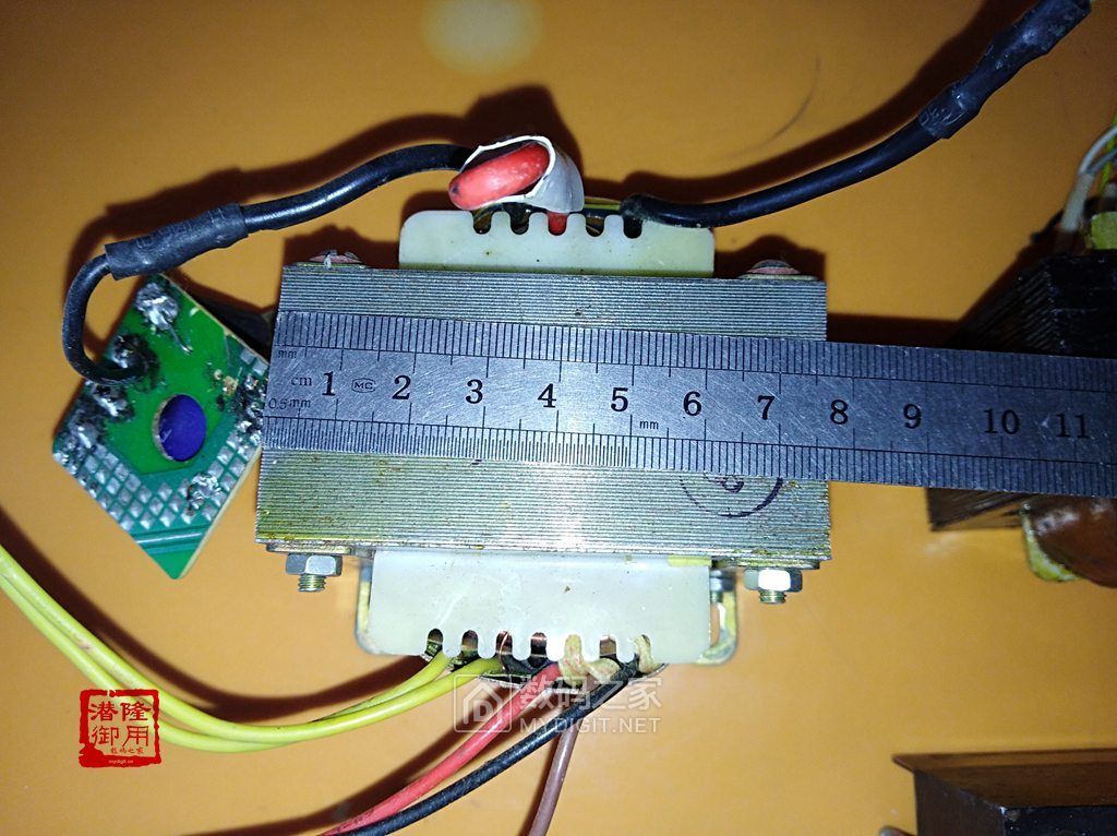

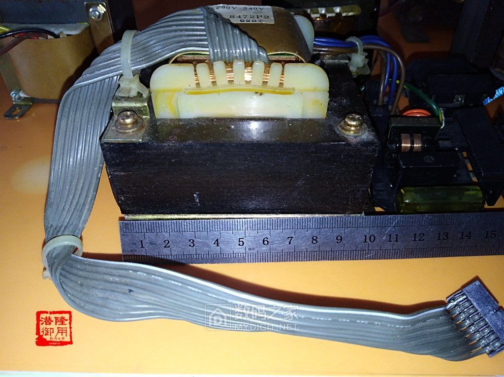

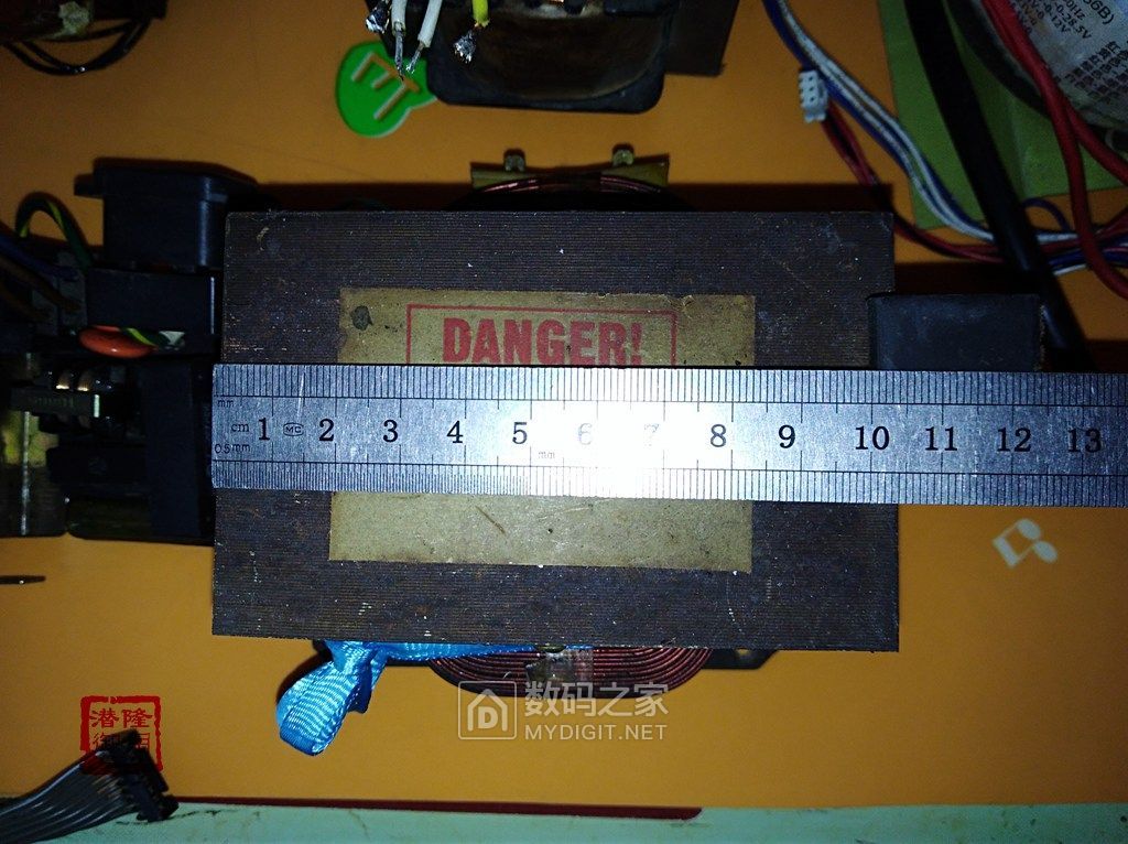

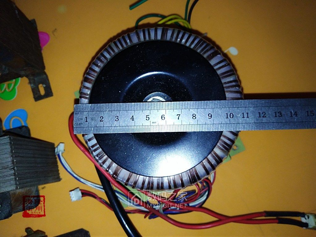

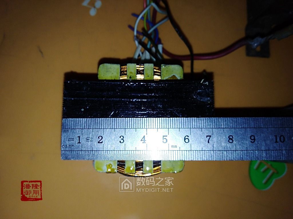

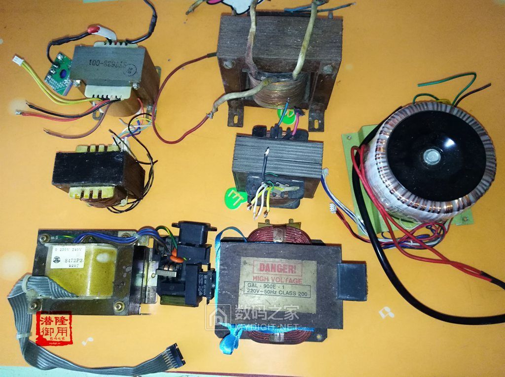

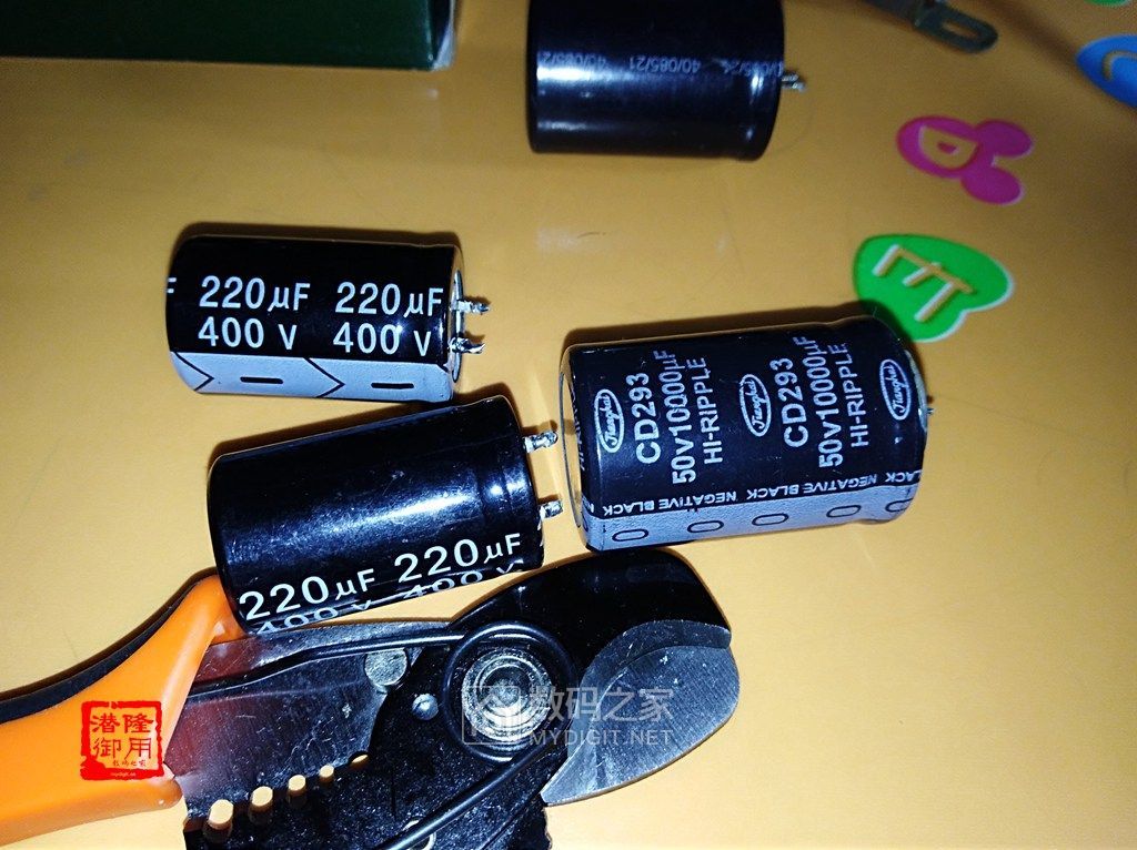

刚收到货 ,为了提前测试一下,发现问题及时沟通。今天筛选了电源,制作了接线和和接口附件。
电源篇:700多W的电源不好找 。。。
大功率的通信电源,咱没有 。。。
想到养的一堆牛 ,拉出来看看。
都说做人要有两把刷子,玩数码的要有两个数控电源。
换着玩 ,哈哈
大点的牛 ,都拿出来,测试一下。

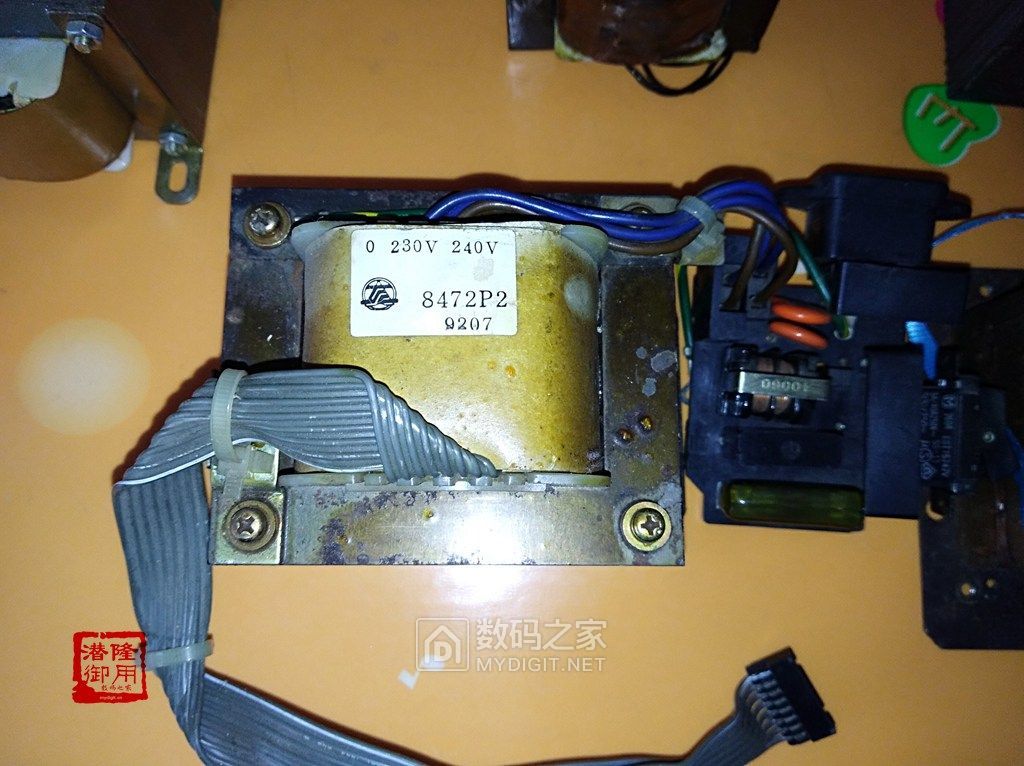

UPS电源变压器
可调电源变压器
打印机变压器
充电机变压器
微波炉变压器,这个倒是900W ,但感觉损耗太大。
环牛一头。
整流滤波电容 ,整流用电磁炉整流桥。

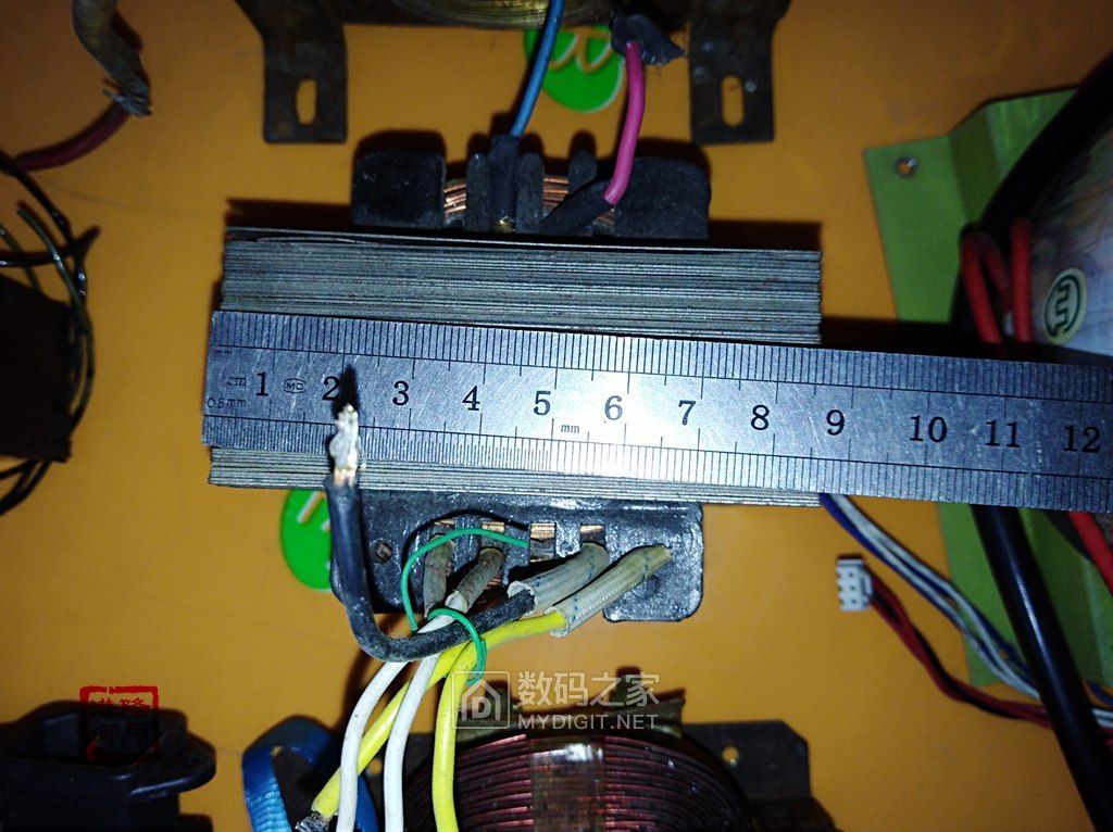

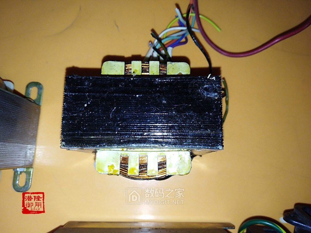

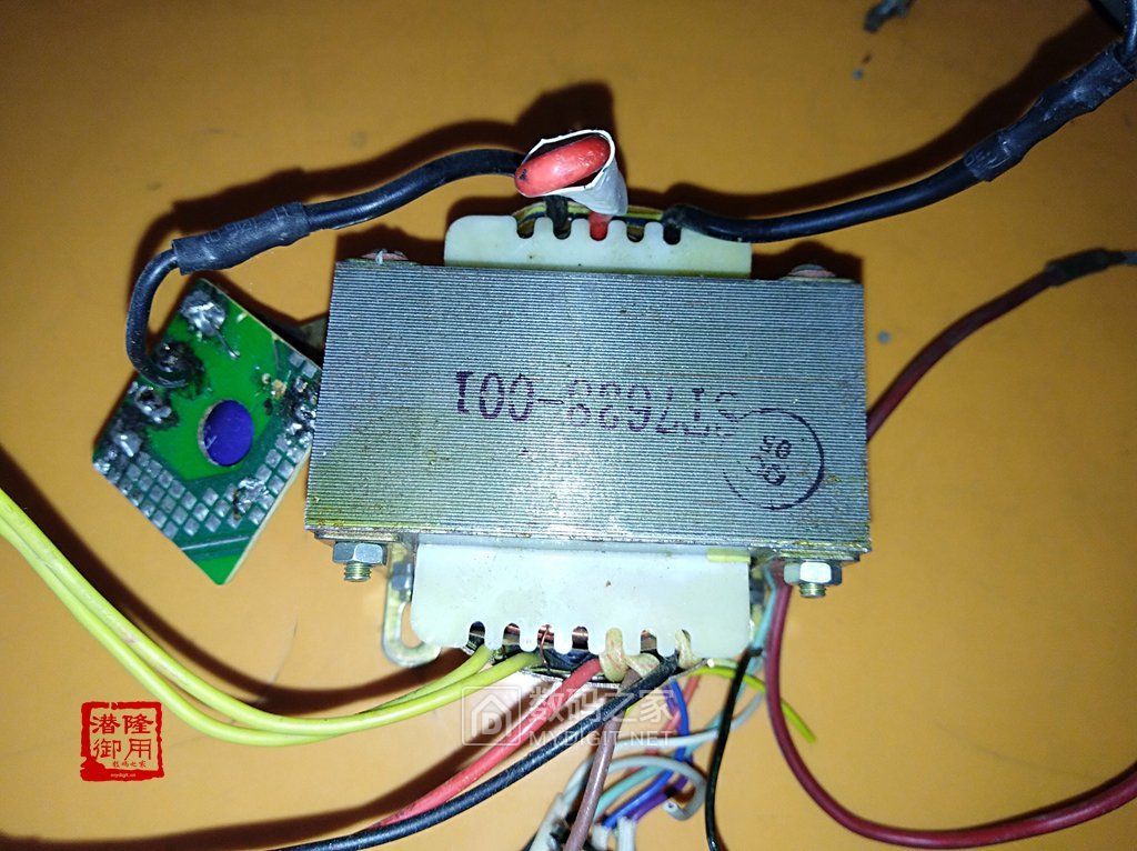

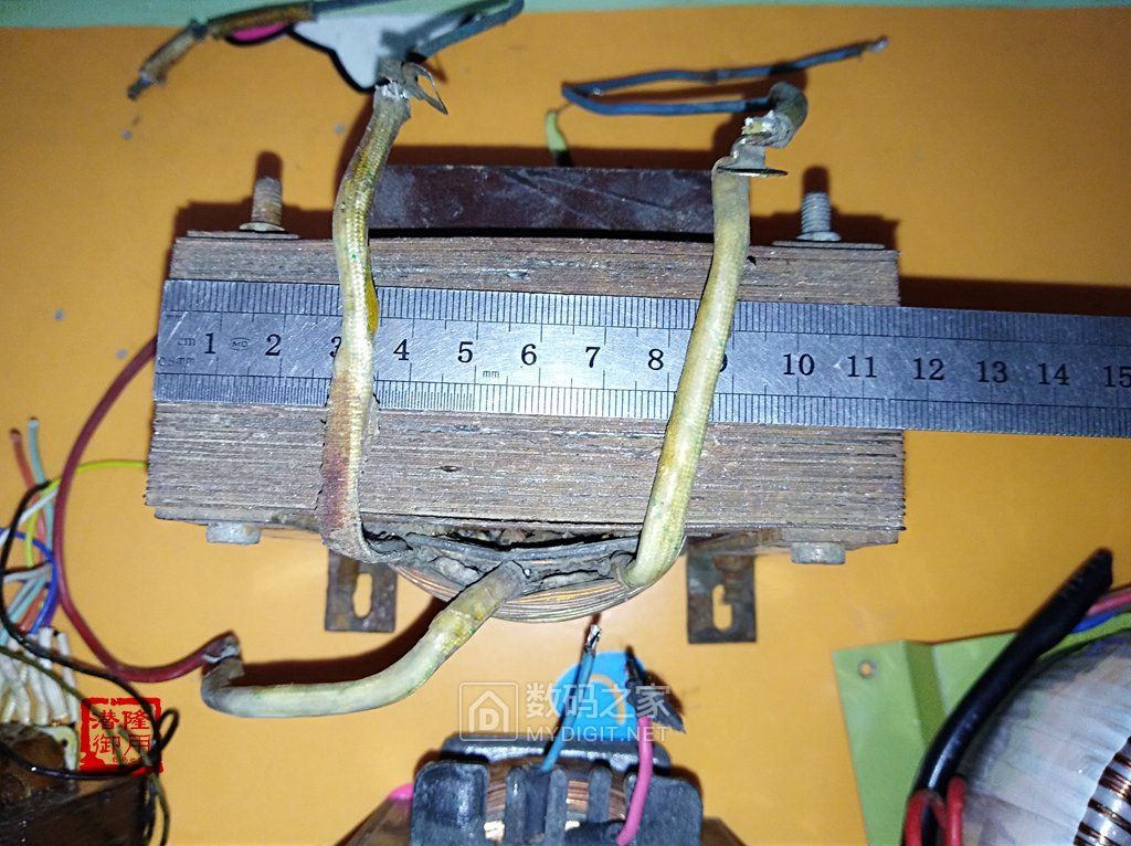

筛选了变压器和电容,可以组装了 。
这里多数变压器都是双24V 交流
楼下继续。

zhkrid 发表于 2019-3-25 08:31
有点大材小用了,这么小的变压器根本不够用啊,另外1000uf滤波电容也不够,如果你这变压器是150w,得上6000 ...
着急测试,大容量的电容还没上,有个1万微法的

发表于 2019-3-25 09:03:13 | 显示全部楼层
AC 24 V  整流滤波空载才29多,有点异常
发表于 2019-3-25 08:31:12 | 显示全部楼层
有点大材小用了,这么小的变压器根本不够用啊,另外1000uf滤波电容也不够,如果你这变压器是150w,得上6000uf滤波电容才好
