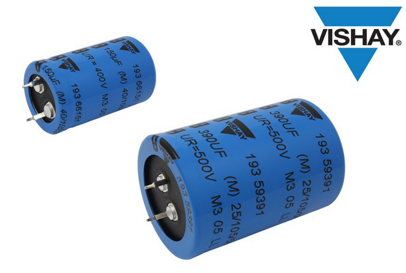

日前,Vishay Intertechnology, Inc.(NYSE 股市代号:VSH)宣布,推出最新系列小型卡扣式铝电解电容器---193 PUR-SI系列,提高设计功率密度。Vishay BCcomponents 193 PUR-SI系列电容器纹波电流比上一代标准解决方案提高30 %,外形尺寸更小,同时具有更长使用寿命。
日前发布的器件纹波电流高达3.27 A,因此设计人员可以使用更少的元件,从而节省电路板空间并降低成本。器件在+105 °C条件下,使用寿命长达5,000小时,可用于+60 °C环境温度下,要求电容器使用寿命长达25年以上的各种严苛应用。
193 PUR-SI系列电容器采用蓝色套管绝缘的圆柱形铝外壳,额定电压为500V,从22 mm x 25 mm 到 35 mm x 60 mm有25种小型封装外形尺寸。电容器符合RoHS标准,提供3 pin极性卡扣接头。
作为非固态电解质极性铝电解电容器,该器件适合用于开关电源、电机驱动、太阳能逆变器、工业冷气机、焊接设备的平滑、缓冲和DC-Link滤波。

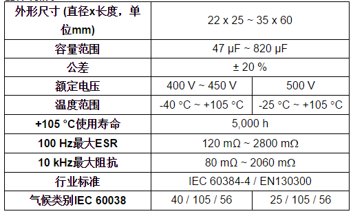

器件规格表:
